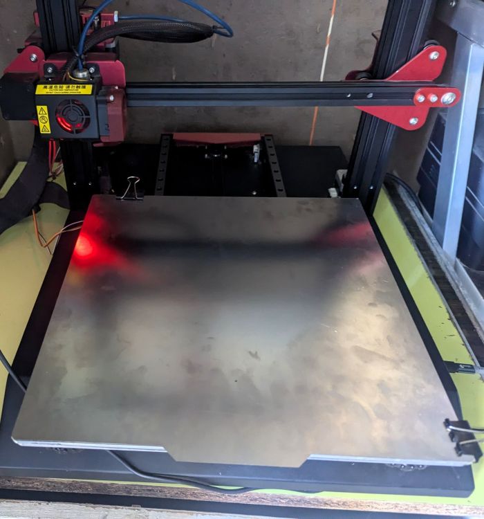

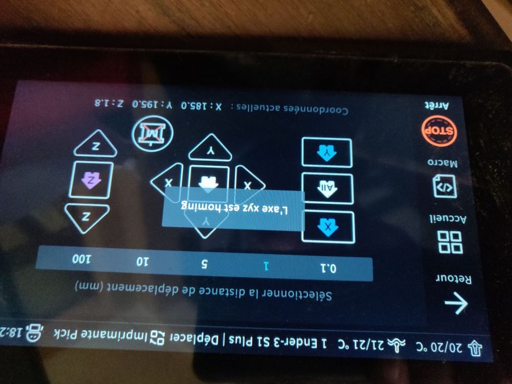

hyoti Posté(e) Mai 24, 2025 Posté(e) Mai 24, 2025 Sur le sonic pad si tu cliques sur déplacement : et ensuite sur ALL, il doit faire le home X puis le Y et ensuite le Z avec le BLtouch (c'est le Z=0 du BLtouch) après pour le z-offset (calibration de la sonde c'est celui de la Buse) premier mouvement il va chercher le capteur de l'axe X en déplaçant la tête à droite ou à gauche (selon la machine) pour le Y déplacement du plateau pour aller sur le capteur de 0 puis il revient au milieu la tête descend et s'arrête quand la pointe du sortie palpe le plateau. le all est entre le bouton X et Y à droite sur la photo à l'envers. Cette étape est-elle assurée ?
Phil 83 Posté(e) Mai 24, 2025 Auteur Posté(e) Mai 24, 2025 non : dès le debut : pas de declenchement sur y apres un mouvement complet Tout déréglé ?!
hyoti Posté(e) Mai 24, 2025 Posté(e) Mai 24, 2025 Je suppose sur ton imprimante le capteur pour le Y doit être près du moteur Y, une petite languette métallique avec un petit contact derrière (je suppose je ne connais la CR10S V2) si tu fais un home tu essayer de le déclencher à la main en appuyant sur la languette. autrement vérifie le câblage côté contact et la prise associée sur la Carte mère.

hyoti Posté(e) Mai 24, 2025 Posté(e) Mai 24, 2025 (modifié) Donc c'est bon pour le Y. Quand tu fais le home all si il ne va pas jusqu'au bout il s'arrête où exactement ? Modifié (le) Mai 24, 2025 par hyoti ajout

hyoti Posté(e) Mai 24, 2025 Posté(e) Mai 24, 2025 (modifié) non dans l'autre sens, on aperçoit le capteur au fond sur ta photo edit ton plateau n'est pas bloqué par le mur avant contact ? Modifié (le) Mai 24, 2025 par hyoti edit
pommeverte Posté(e) Mai 24, 2025 Posté(e) Mai 24, 2025 ça ressemble à un moteur qui tourne à l'envers . Si tu envoies G0 Y10 F240, est-ce que le plateau avance?
pommeverte Posté(e) Mai 24, 2025 Posté(e) Mai 24, 2025 (modifié) G0 (zéro, comme la tête à toto ) Sinon G1, ça marche aussi Modifié (le) Mai 24, 2025 par pommeverte
