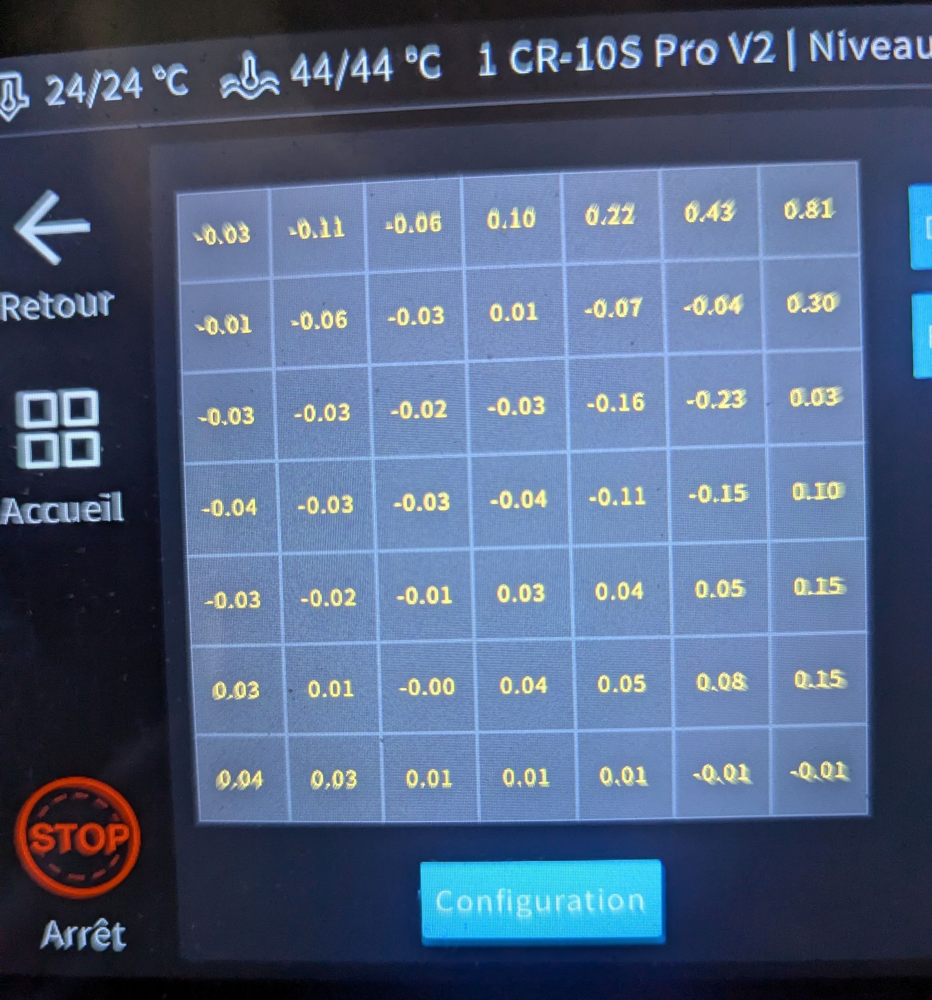

Phil 83 Posté(e) Mai 25, 2025 Auteur Posté(e) Mai 25, 2025 Bonjour Vous êtes vraiment le pro des pros !!Enlevé le point d 'excla et ça fonctionne!!Pas su mettre la modif jointe car connecté avec mon tel portable l'écrire manuellement ?Au vu de la photo que me conseillé vous de faire car je vois des négatifs de toutes sorte Encore merci pour votre précieuse aide Cordialement 1

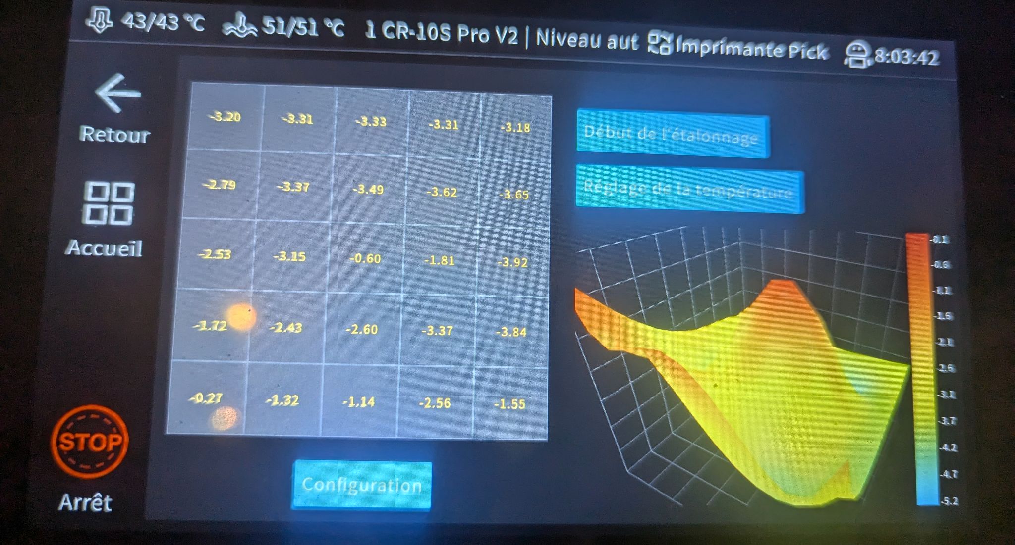

pommeverte Posté(e) Mai 25, 2025 Posté(e) Mai 25, 2025 (modifié) Salut, Pour moi, il y a des valeurs aberrantes. Je ne vois pas comment tu peux avoir 3mm d' écart entre le milieu et un point voisin. Il faudrait : - nettoyer/enlever le résidu de filament en bout de buse (faire chauffer la buse à 200°c et tirer sur boulette avec une pince brucelle/à épiler), - bien nettoyer le plateau et le faire chauffer à température d'impression (70°c ?) . Il faudra attendre ~5 min pour que la température soit uniforme avant de palper le plateau. il y a 50 minutes, Phil 83 a dit : Pas su mettre la modif jointe car connecté avec mon tel portable Il faudrait arriver à te connecter avec un ordinateur, ce sera bien plus confortable. D'après la photo de ce message, tu ne sembles pas avoir saisi le nom de ton réseau wifi. Modifié (le) Mai 25, 2025 par pommeverte
hyoti Posté(e) Mai 25, 2025 Posté(e) Mai 25, 2025 En complément, tu as un plateau en verre ? ou autre. regarde si ton plateau n'a pas de jeu (bien fixé) tu appuies sur les coins, tu dois avoir une réponse élastique, de même latéralement, il est monté sur rails linéaires donc normalement pas de soucis. surtout regarde que tu n’aie pas de jeux sur la tête, tu la prends en main petit mouvement de rotation vers le haut et le bas elle doit à peine bouger . La tête se déplace sur roues galet éventuellement excentrique à régler. tu enlèves le capot et vérifie que le BLtouch soit bien fixé. Regarde aussi l'état des roues galets, si elles sont usées tu peux avoir le syndrome de la roue "carré" Est-ce que tu as fait le nivellement manuel aux quatre coins avec la feuille de papier ? l'ordre pour débuter Z-offset (calibration de la sonde) niveau manuel et z-offset après et niveau automatique (bed leveling) mais comme le dit @pommeverte il y a une heure, pommeverte a dit : Je ne vois pas comment tu peux avoir 3mm d' écart entre le milieu et un point voisin il faut régler ce problème avant. 1

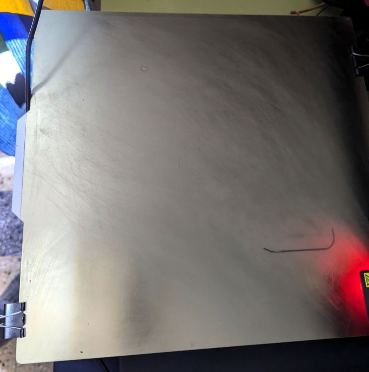

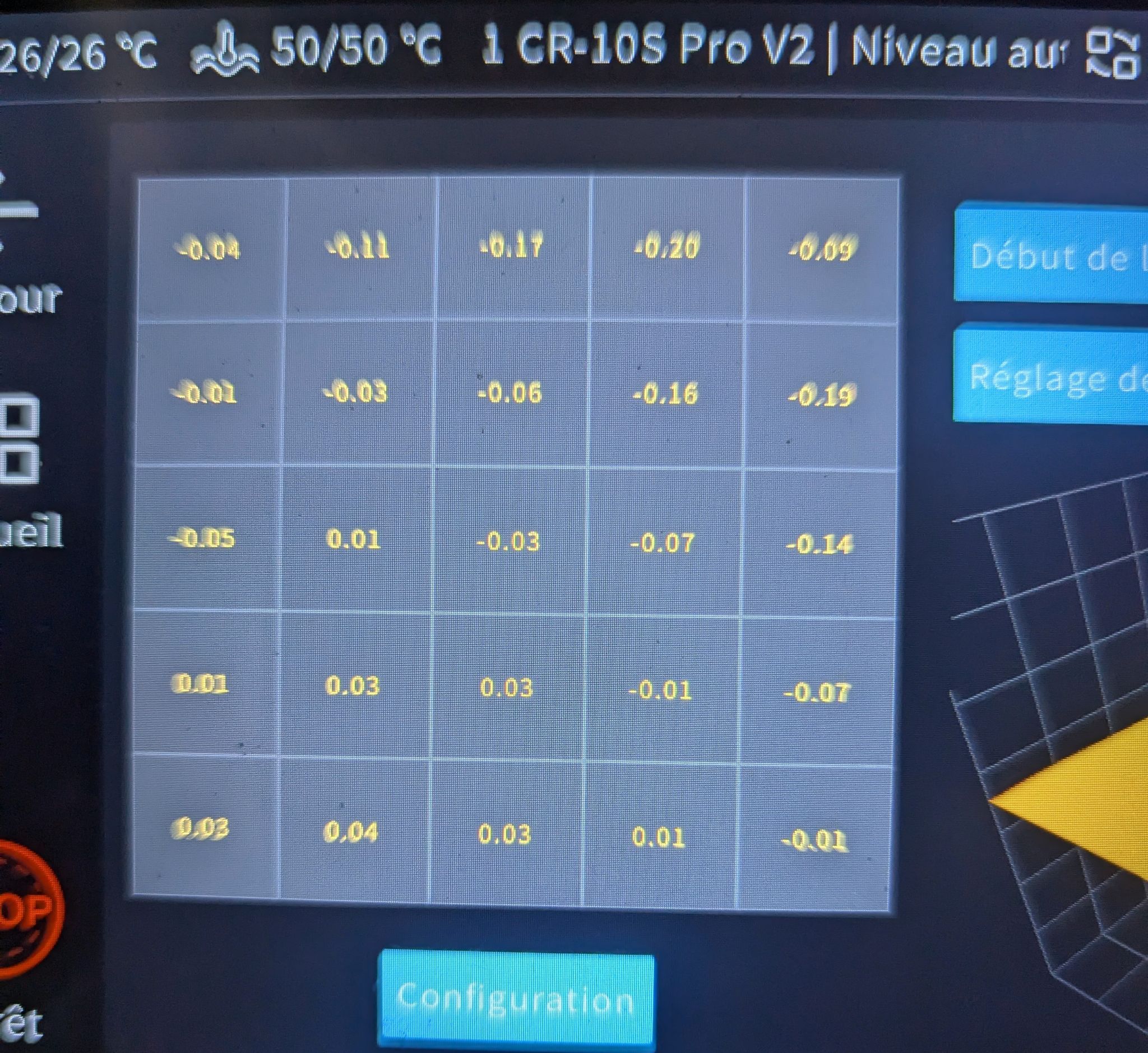

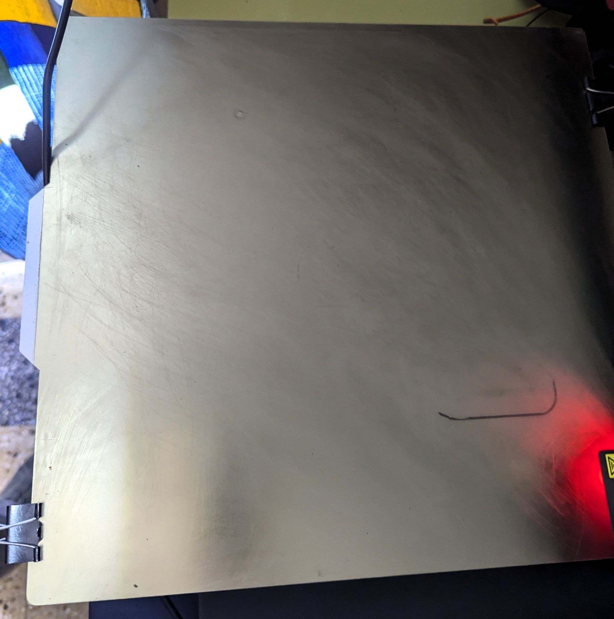

Phil 83 Posté(e) Mai 25, 2025 Auteur Posté(e) Mai 25, 2025 retourné la plaque qui et en alu voici le résultat Vous en pensez quoi ? Merci J'ai des plaque comme ça ce serait mieux ?
hyoti Posté(e) Mai 25, 2025 Posté(e) Mai 25, 2025 0.23mm de variance pour un plateau 300x300 mm c'est pas mal, Plaque en aluminium ??? Tu as une photo ?
Phil 83 Posté(e) Mai 25, 2025 Auteur Posté(e) Mai 25, 2025 ensuite ça dit determinez le nombre de points à niveler Faut le faire ?

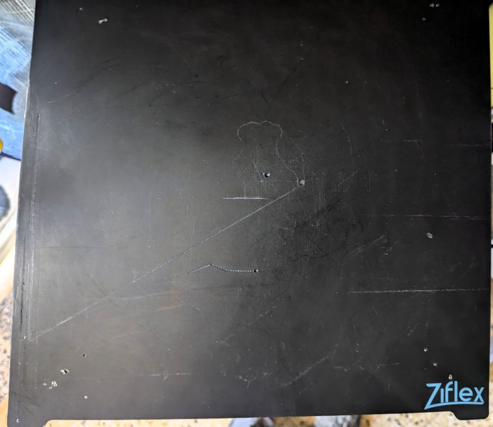

hyoti Posté(e) Mai 25, 2025 Posté(e) Mai 25, 2025 (modifié) C'est la plaque sur laquelle tu as fait les mesures ? La Ziflex on sent un gros vécu. Le trait noir c'est un reste de filament ? pour le nombre de point, tu peux monter à 7x7 ou 9x9 comme tu as un grand plateau de 300 x300. c'est plus long, mais si c'est stable tu n'as pas à le faire avant chaque impression. Autrement pour la plaque nettoyage eau chaude-tiède et paic vaisselle rinçage eau chaude. Après perso entre chaque impression je passe un coup d'IPA (alcool isopropylique) au kleenex de base. et pas les doigts dessus !!! edit : pour la plaque je verrais plutôt tôle acier et PEI lisse. Modifié (le) Mai 25, 2025 par hyoti edit

pommeverte Posté(e) Mai 25, 2025 Posté(e) Mai 25, 2025 il manque le réglage du Z offset, alors. Au niveau du palpage, le +0.8, au fond à droite, est un peu gênant 1
hyoti Posté(e) Mai 25, 2025 Posté(e) Mai 25, 2025 (modifié) Entre les deux leveling tu as un écart important sur le coin arrière droit, tu essaies de le refaire en mettant une pince sur ce coin là (tu n'as pas de fixation magnétique) magnétique Autrement refaire le leveling manuel des quatre coins. il faut quand tu le fais, retester les coins précédents car quand tu règles une molette dans un coin cela a une influence sur les autres. @pommeverte Sais-tu où on peut trouver l'ensemble des commandes Klipper et les syntaxes, avec ce lien , je trouve que c'est bien dispersé . https://www.klipper3d.org/fr/Overview.html Modifié (le) Mai 25, 2025 par hyoti ortho
