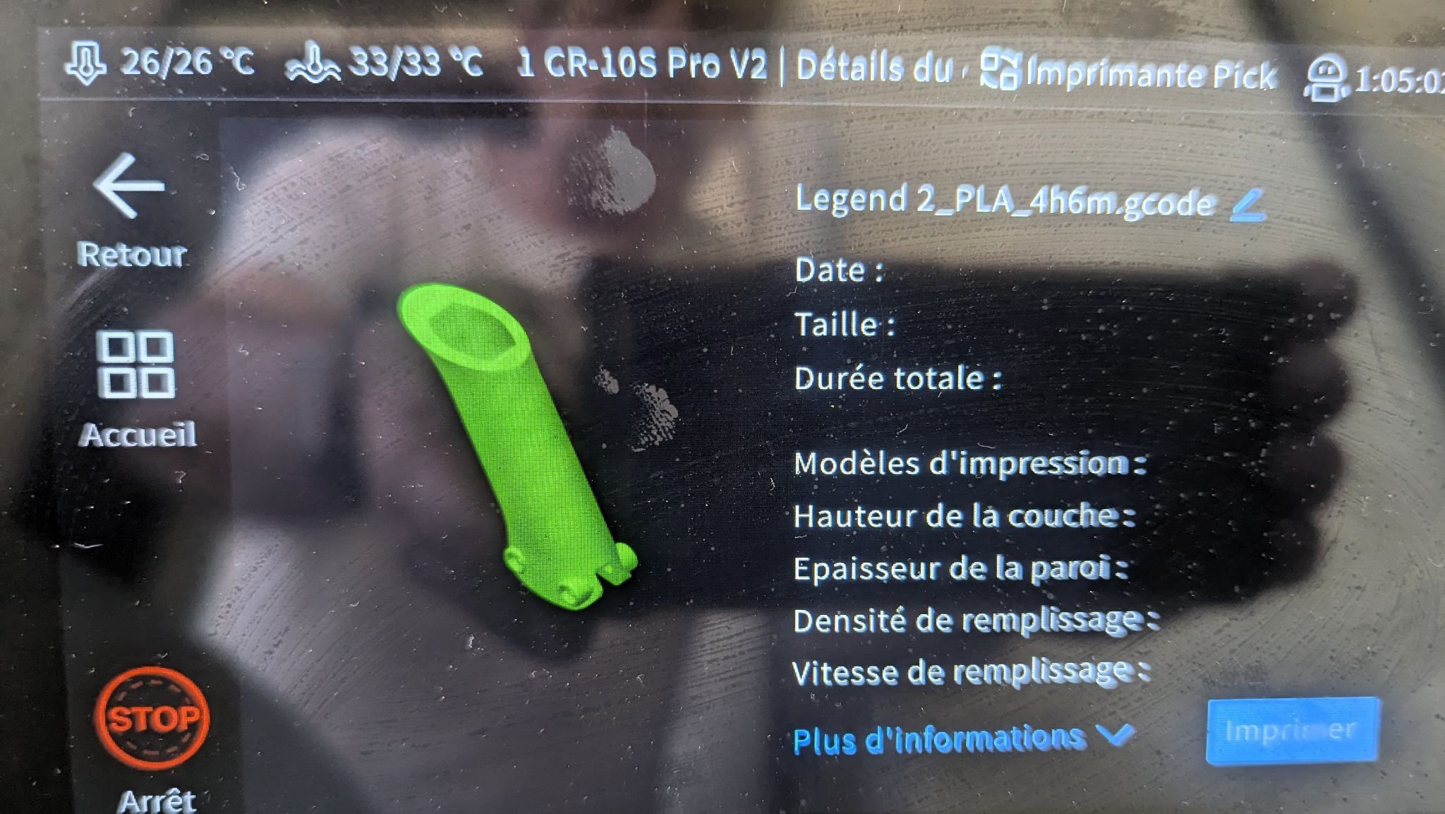

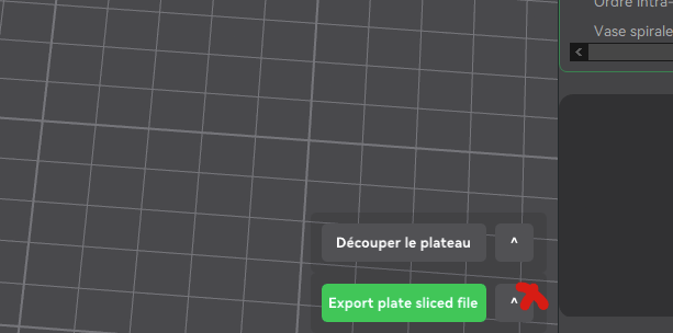

hyoti Posté(e) Mai 27, 2025 Posté(e) Mai 27, 2025 ton fichier .gcode il fait quelle taille ? Dans ton cas j'essaierai : Fermer CrealityPrints le relancer mettre le STL, découper, exporter plate sliced file en modifiant le nom pour un nom tout simple par exemple legend2.
Phil 83 Posté(e) Mai 27, 2025 Auteur Posté(e) Mai 27, 2025 Je vois ça Pour le moment je reformate la SD qui me parait déconné
hyoti Posté(e) Mai 27, 2025 Posté(e) Mai 27, 2025 Bonne idée, si c'est la SD d'origine, elles ne sont pas toujours de bonne qualité sur la durée. il est conseillé d'en prendre une de bonne marque type sandisk kingston,.. de taille inférieure ou égale à 16 Go pour pouvoir la formater facilement en FAT 32 4k (sectorisation). si ton fichier .gcode n'est pas vide, c'est souvent un des symptôme pour la carte SD.

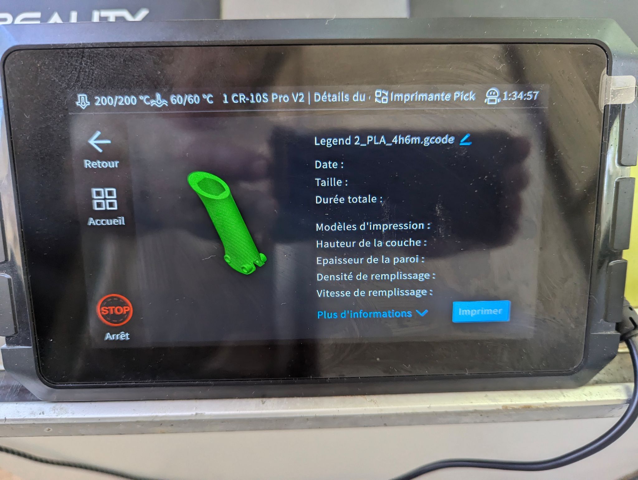

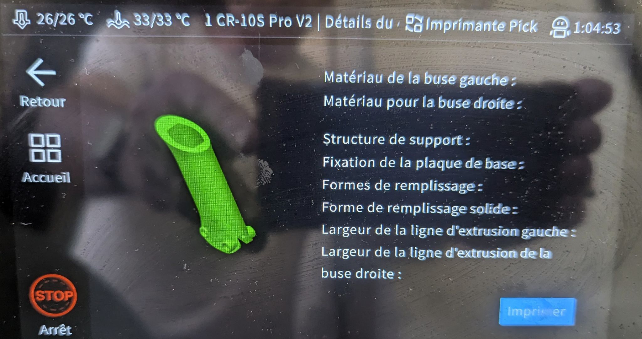

Phil 83 Posté(e) Mai 27, 2025 Auteur Posté(e) Mai 27, 2025 fichier g code 5.97 mo je vais me procurer une autre SD A l'écran les donnees ne s'affichent pas
hyoti Posté(e) Mai 27, 2025 Posté(e) Mai 27, 2025 Le fichier que tu as récupéré avant le de le mettre dans crealityprint c'est bien un STL pas un .3mf car l'affaire des deux buses c'est bizarre sauf si .3mf. Si il est découpé avec 2 buses c'est pas anormal qu'elle refuse d'imprimer. ! selon ton cas de figure (payant ou pas) et la taille du fichier source, peux-tu le joindre sur un Post ? qu'on y jette un oeil.

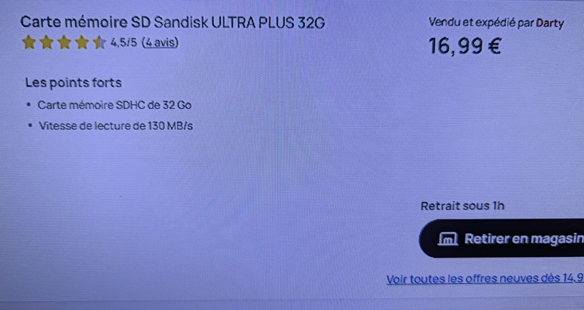

Phil 83 Posté(e) Mai 27, 2025 Auteur Posté(e) Mai 27, 2025 pour la SD je trouve qu une 32 ça sera bon ? Legend 2_PLA_4h6m.gcode
hyoti Posté(e) Mai 27, 2025 Posté(e) Mai 27, 2025 (modifié) Je ne sais plus si pour le sonicpad il faut impérativement une carte SD formatée en FAT 32 4 k, si oui, c'est plus compliqué sous windows de formater une carte de 32 Go en fat32 4 k (depuis une bonne année) ou il faut ruser. prends la même en 16 Go, je sais maintenant c'est les mêmes prix ou même l'inverse. mais tu seras plus tranquille. Tu as mis le fichier .gcode pas le .stl avant tranchage dans le post. A moins que tu aies récupéré un .gcode tout fait ? Modifié (le) Mai 27, 2025 par hyoti ortho

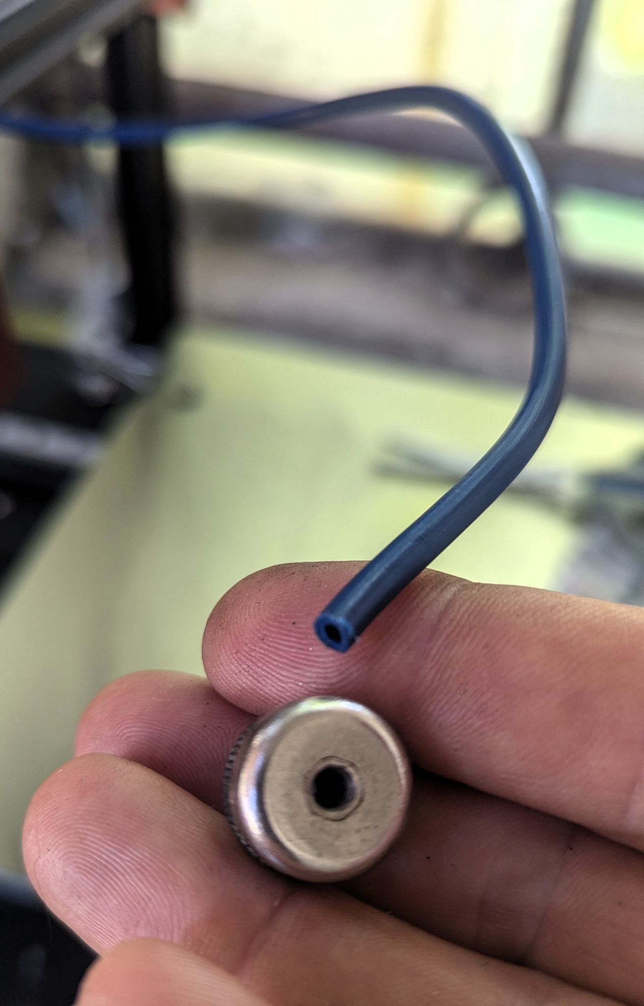

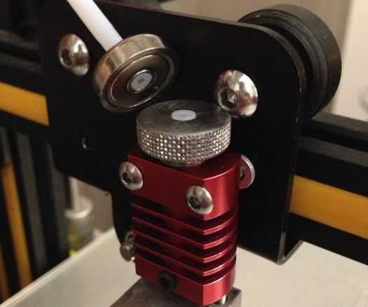

Phil 83 Posté(e) Mai 28, 2025 Auteur Posté(e) Mai 28, 2025 Bonjour Aujourd hui c'est morne plaine ayant mal arrêté la machine tout était complètement bouché en nettoyant le câble d entree du filament s'est cassé : Je n'arrive pas à le remettre faut il racheter ou ya un coup pour le faire ? Merci !!!
hyoti Posté(e) Mai 28, 2025 Posté(e) Mai 28, 2025 (modifié) cela ressemble à magnet MK10 de chez hotends.fr je te mets le lien, il y a des explications de montage qui t'aideront à remettre le tube en place !! https://www.hotends.fr/fr/accessoires/71-184-magnetmk10-v2.html#/46-qualite-ptfe_blanc_2x4mm/74-longueur-32_cm/75-extrudeur-taraudage_m6 Modifié (le) Mai 28, 2025 par hyoti correction

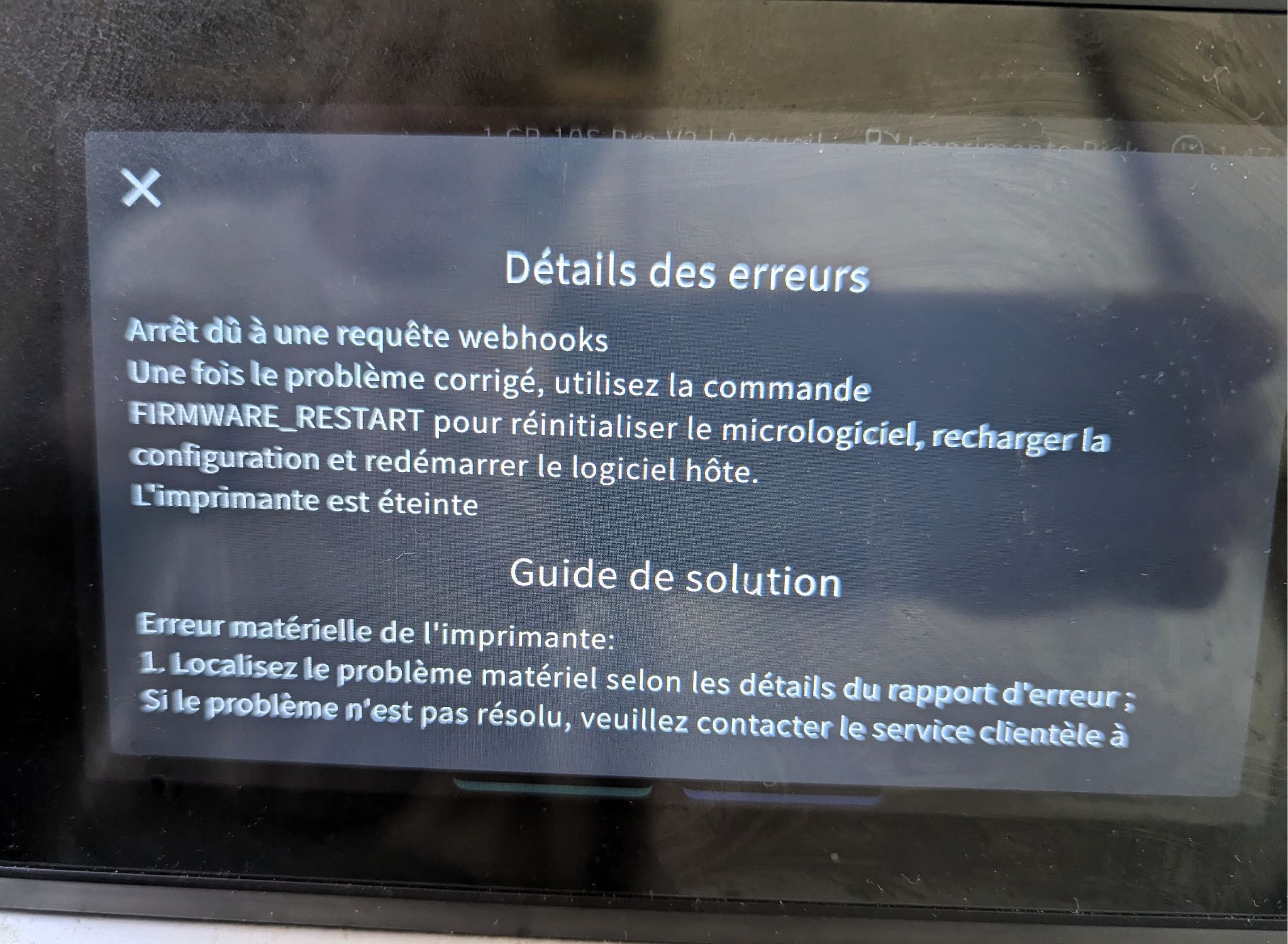

Phil 83 Posté(e) Mai 28, 2025 Auteur Posté(e) Mai 28, 2025 Bon j'ai fait n'importe quoi on verra bien ! rechargé le g code avec nouvelle carte toujours rien !Pourquoi ???

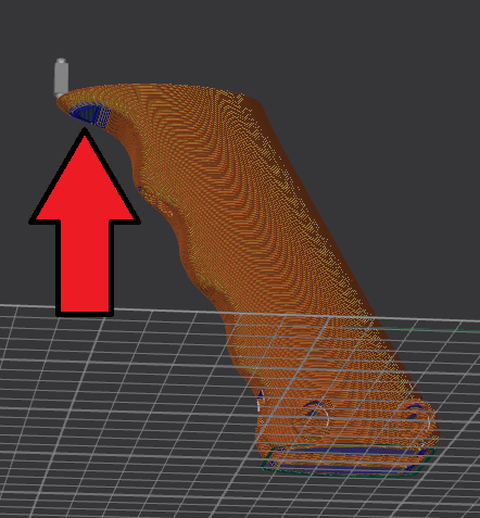

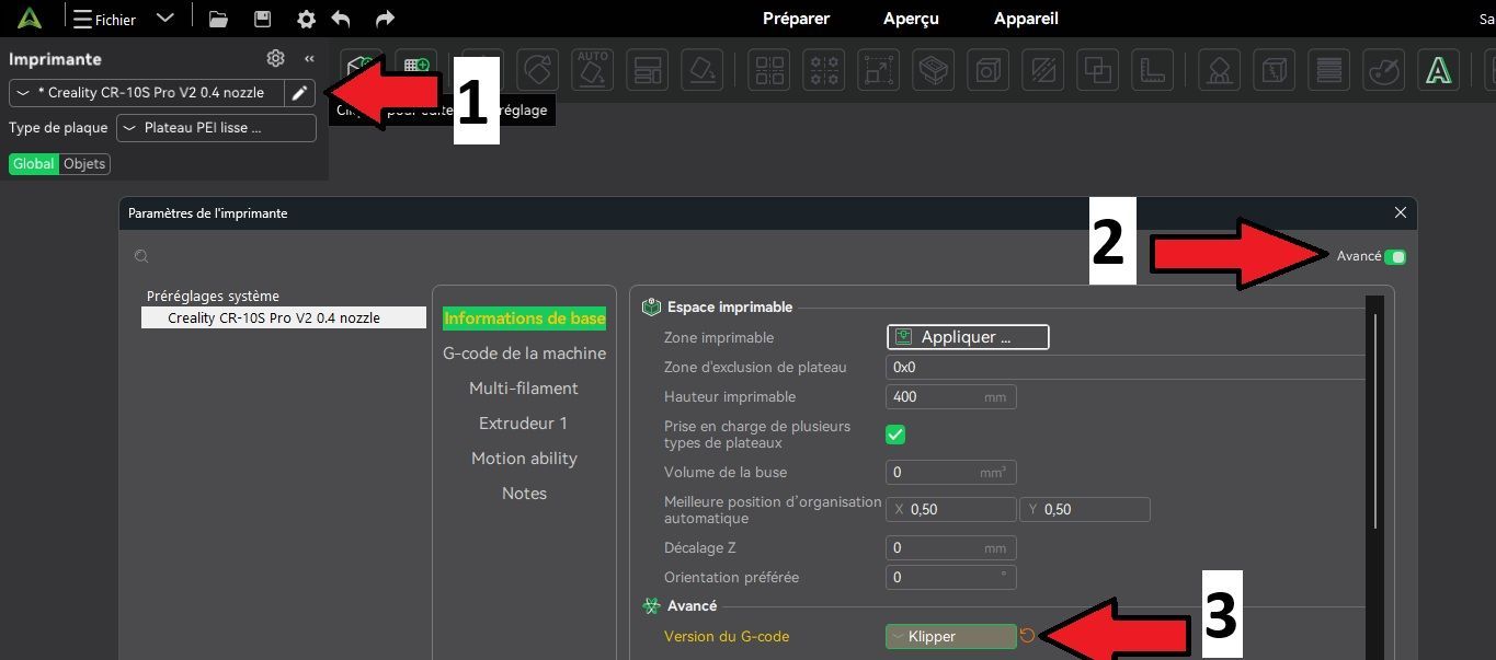

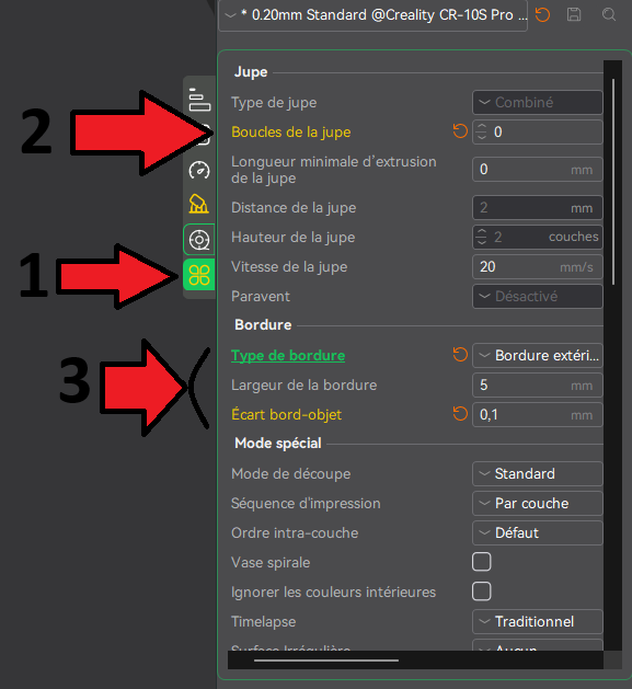

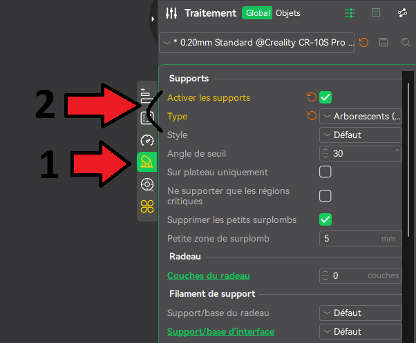

pommeverte Posté(e) Mai 28, 2025 Posté(e) Mai 28, 2025 Salut, Est-ce que tu peux exporter le projet au format 3mf, en veillant à le compresser/zipper avant de le glisser dans le message? Sinon, dans ton fichier Gcode, on peut voir: que tu n'as pas activé les supports qui sont nécessaires au moins pour le surplomb en haut de la pièce Citation que tu n'as pas ajouté de bordure pour éviter le décollement de la pièce Citation que tu n'as pas précisé que la version du gcode était Klipper et non Marlin Citation

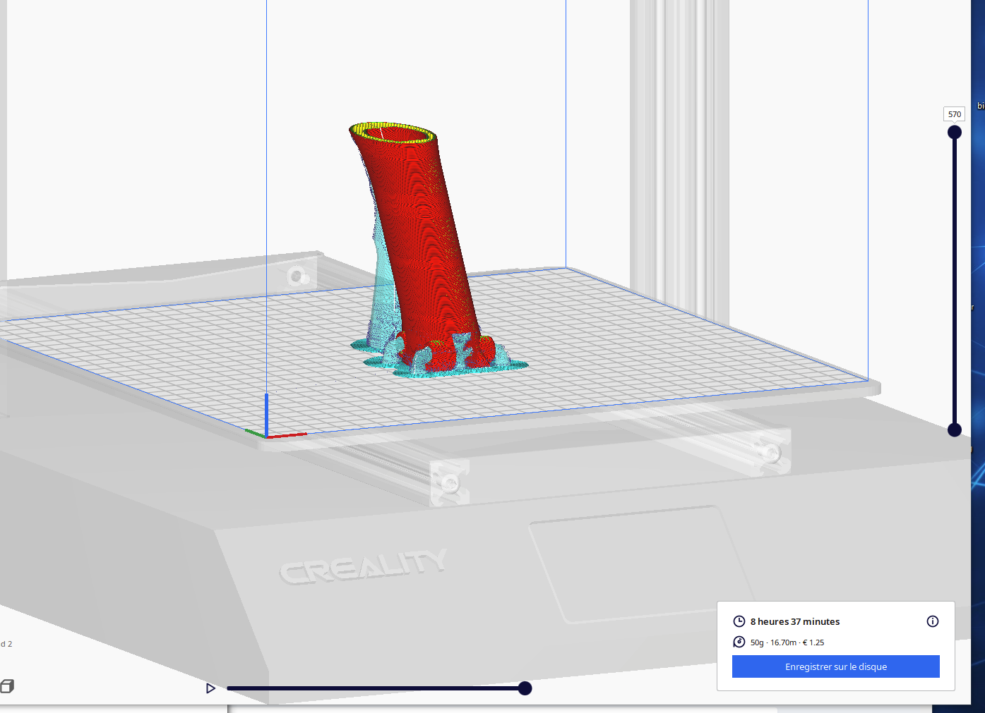

hyoti Posté(e) Mai 28, 2025 Posté(e) Mai 28, 2025 Pour test, voir si il est imprimable. ton stl slicé avec CURA pour une CR10S pro (c'est le mode marlin, Cura n'a pas le mode Klipper) Mais avec le sonic pad j'utilisais Cura sans problème sur la ender3 v2 et la ender S1 plus et aucun problème avec les gcode. Au début du sonicpad, Crealityprint n’existait pas bed 50°, buse 200°C ( si tu as besoin de plus tu pourras la monter pendant l'impression) couche 0.16mm, support arborescent, et bordure 8mm Tu n'auras peut-être la visualisation de la pièce sur le sonicpad (je n'ai ajouté pas les thumbnails) (vignettes) CCR10SPRO_Legend 2.zip
