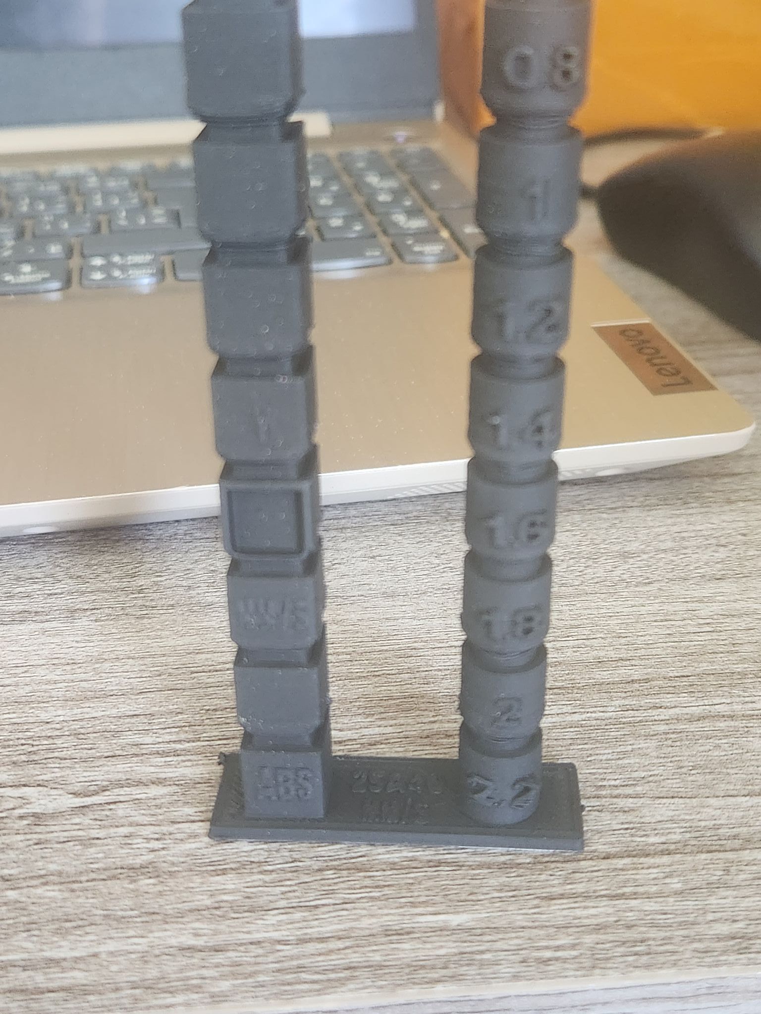

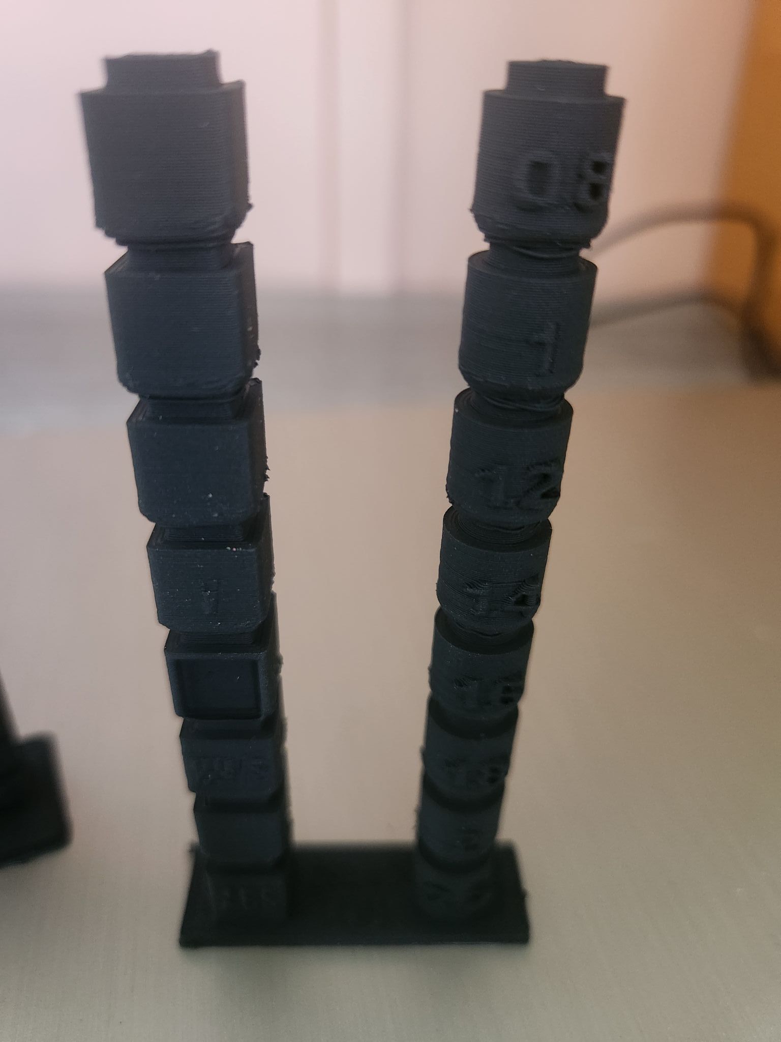

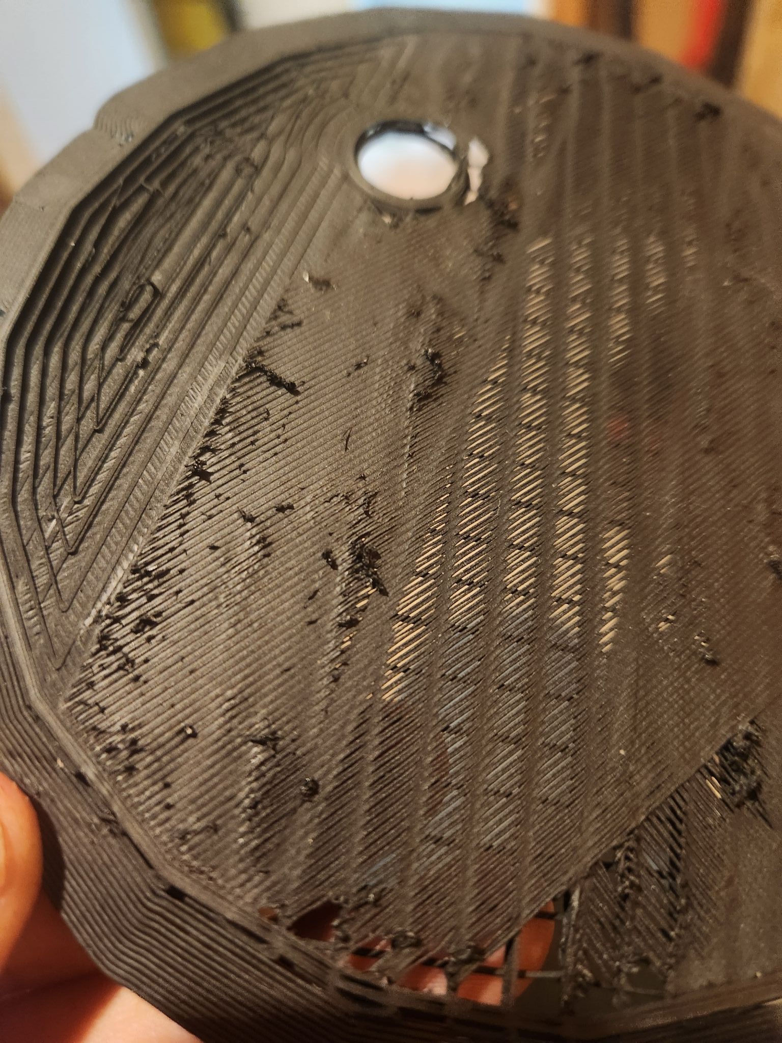

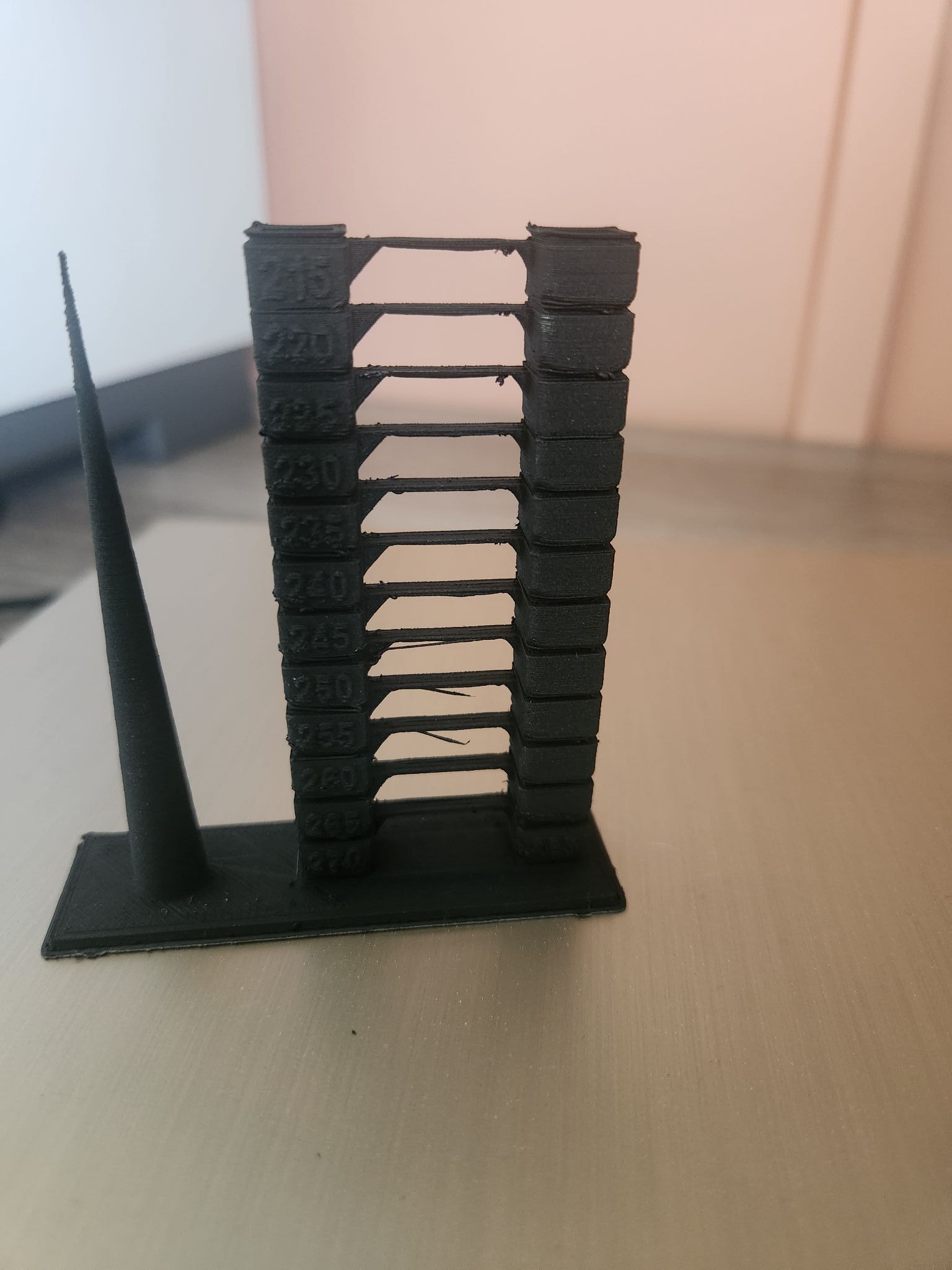

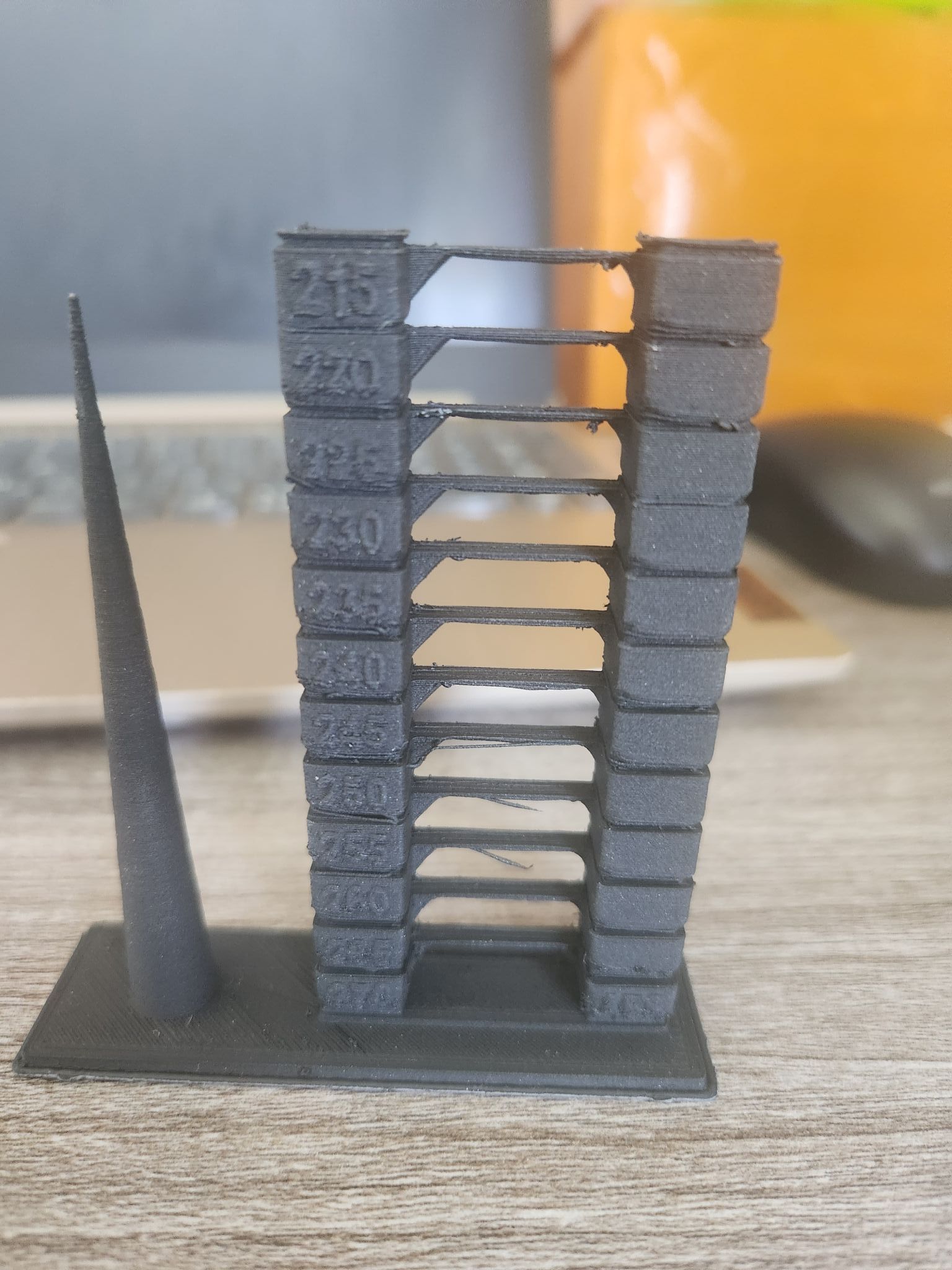

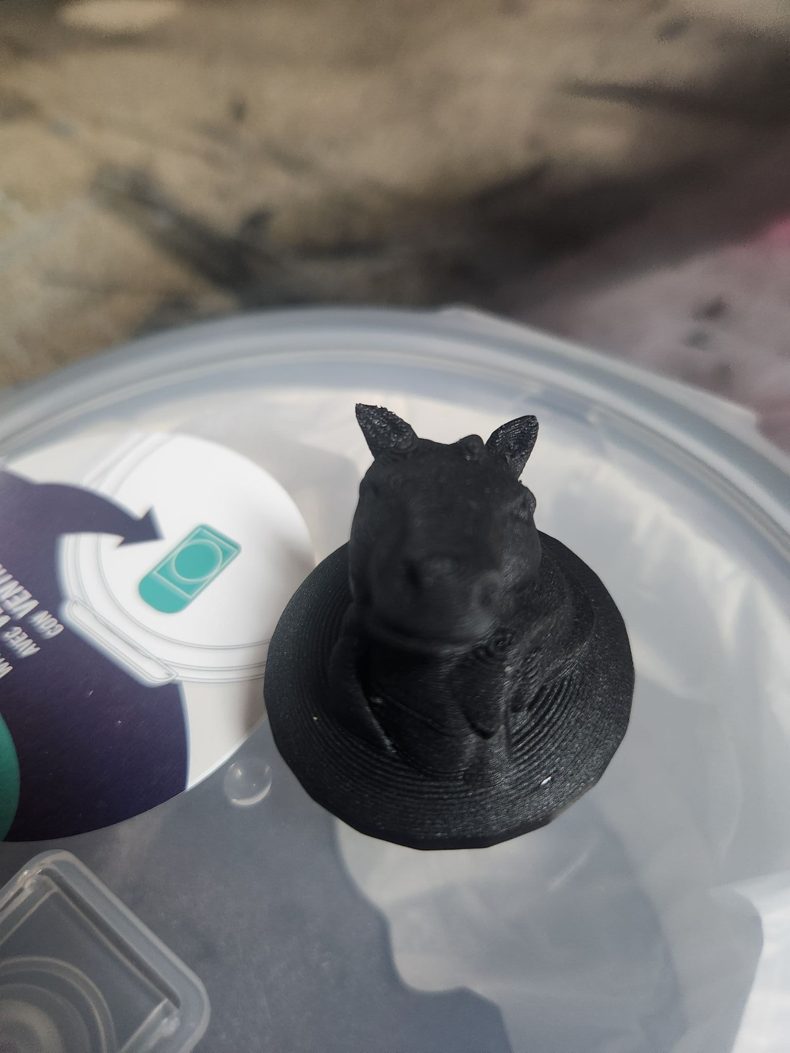

Bonjour à tous, avec les conseils sur le net pour impression en ABS, j'ai fait une tour de température et une autre pour la rétraction, pour les petites pièces tous va bien, cependant quand je lance impression de grande pièce Galère Galère, rien ne va! J'ai des problème de surplus de matériel et de mauvaise qualité de couche. Je suis quand même très bon sur le PLA, mais sur l'ABS qui peut m'aider ! Merci à l'avance.
bonjour @vrai33 ton problème est tout simple, pour imprimer de l'ABS il faut au minimum une enceinte fermée puisque ce matériaux est sensible à la moindre variation de température ou courant d'air.
Ton imprimante n'est pas fait pour cela

Merci beaucoup pour le suivi, mais je ne l'avais pas mentionné, mais j'ai une cabine dessus et un sèchoir à filament, mais comprend toujours pas pourquoi cette qualité d'impression!!

Ok  @vrai33pas de mystères pour te répondre il nous faut nous communiquer quelques éléments techniques; température du filament + le bed, vitesse d'impression, vitesse volumétrique, rétraction, débit, hauteur des couches et murs... enfin le modèle STL pour analyser la structure du modèle.
Comme quoi tout les paramètres doivent être pris en compte même changer de marques du filament j'ai un doute sur l'ABS+ (c'est un ABS dopé avec de la  Poudre de perlimpinpin j'ai vu beaucoup d'échecs d'impression avec ce produit ABS+??. 😉
Normalement la composition de l'ABS comporte trois composants chimiques hélas les ABS+ sont dopés pour imprimer plus vite mais c'est un piège car l'ABS manque de fluidité (viscosité compliquée et instable) et la composition chimique native est un frein à la vitesse d'impression😂
Pour moi le défaut provient d'une impression trop rapide; mon conseil imprimer à une vitesse comprise entre 60 à 70mm/s température 250° BED 100 et 105°et débit entre 100 et 105% il faut faire des tests sur des martyre avant de se lancer sur le modèle définitif.
Il faut dans tous les cas une température de chambre minimum  à 45° température idéale 50° c'est suffisant sans ventilation bien entendu.
J'ai plusieurs bobines d'ABS de la marque GEEETECH et je suis très satisfait de la qualité d'impression sans problème .
En comparant  avec d'autres marques qui me donnent des résultats mitigés selon la dimension de la pièce.

Voici les spec que j'ai utilisé
Temp fil= 230
Plateau= 100
Vitesse imp= 70
Retraction= 1.6
Debit= 40
H de couche= 0.2
Parois= 0.4
Stl sur cura.
Je me suis fié sur les résultats des testes de tour.
Merci pour le suivi.
230 pour de l'ABS @vrai33 tu es trop bas, c'est autour de 250 degrés que ça va se jouer
il y a 44 minutes, vrai33 a dit :
Debit= 40
??  Débit :
vitesse de ventilation du filament déposé 40 (%) (sur 255) ? pour l'ABS c'est sensé être quasiment à 0 ou faible.
si débit du filament Flow cela paraît très très bas.
Debit 40mm/s c est pour la retraction le ventilateur est à 0. J'ai essayé à 250 degré et j'avais plein de dépôt. Je pourrais corriger ça de quelle manière à 250? Par une rétraction plus élevé que 1.6 avec vitesse de retraction au dela de 40mm/s? Ou une vitesse d'impression plus élevée que 70? Ce filament abs+ me fait perdre mes moyens. Merci encore.
@vrai33 change de filament ABS pour une autre marque parfois il ne faut pas chercher plus loin.
Aux vues des photos il faut réduire le rapport de débit du filament par paliers de 5% par défaut il doit être de 95% environ
il me semble que le problème provient en partie d'une sur extrusion !  beaucoup de blops la définition de la tour de température révèle des chiffres imprimés en sur extrusion.

Il y a 9 heures, vrai33 a dit :
Temp fil= 230
j'imprime le esun abs+ à 255°
Plateau= 100
plutôt 105-110
Retraction= 1.6
Si c'est un direct drive, c'est beaucoup trop élevé
Debit= 40
Si c'est le flow tu devrais être vers 95%
Il y a 8 heures, vrai33 a dit :
suivant la tête, la vitesse et la t° dans la chambre tu devrais plutôt être entre 20% et 40% de ventilation.
Si tu imprimes aussi du pla/petg, il faut parfaitement nettoyer la hotend en changeant de filament, sinon ça va se boucher à la vitesse de l'éclair.
Le plateau doit être parfaitement prorpre (il faut aussi le nettoyer au changement de matière - eau chaude + liquide vaisselle)
Le Esun abs+ s'imprime plutôt facilement (mais sa qualité n'est plus ce qu'elle était ... certains lots ont tendance à délaminer)
La t° de chambre doit être au minimum de 45° pour démarrer l'impression en ABS/ASA
Merci pour le suivi je vais essayer avec ventilation et je vais remettre mon ancien abs et refaire le test par la suite, juste pour comparer.
