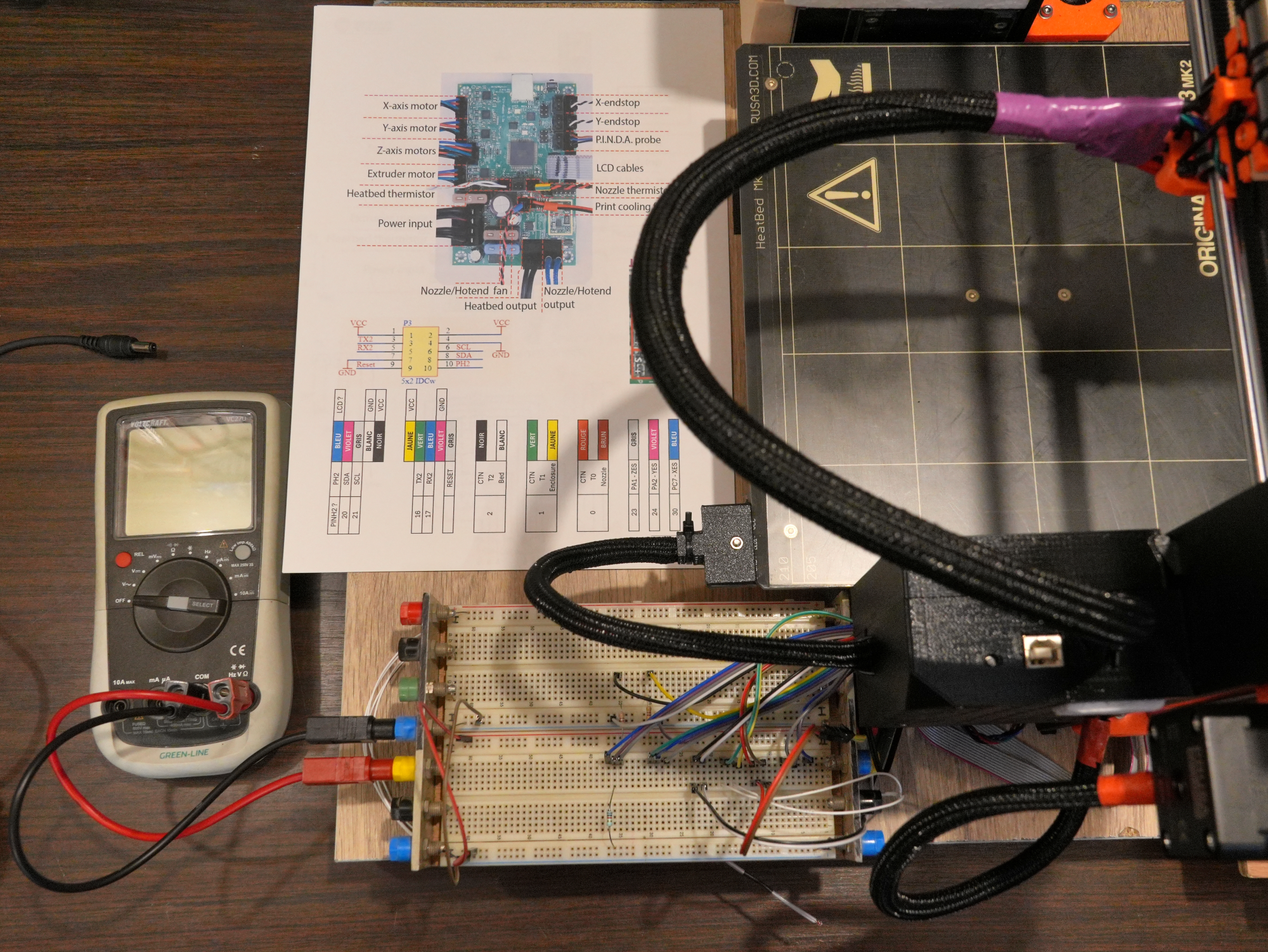

J'ai trouvé comment modifier le code pour prendre en charge un capteur de filament, il n'y a pas grand chose à faire, car le code nécessaire est déjà présent il suffit de l'activer comme expliqué ici
https://www.thingiverse.com/thing:5136321
J'ai flashé le firmware de mon imprimante : tout fonctionne correctement, la sonde SUPERPINDA est prise en charge, le préchauffage de la PINDA ne se fait plus, et le capteur de filament fonctionne (si le filament n'est plus détecté l'imprimante lance des bips et la commande de changement de filament)
Mais la joie fut de courte durée.
J'ai continué à travailler sur le firmware, mais tout nouveau flashage échoue.
J'ai redémarré l'imprimante, redémarré l'ordinateur, c'est toujours la même erreur "vérification error, first mismatch at byte 0x3c000 0x22 != 0xbb"
Et bien sûr, impossible d'utiliser l'imprimante, qui ne fonctionne plus.
Le microcontrôleur de ma carte RAMBo1.3a serait-il déjà mort ? Si c'est le cas, il faut remplacer toute la carte (le microcontrôleur étant un boiter CMS soudé avec de nombreuses broches)

Bonne nouvelle, ma carte mère n'est pas HS
Il faut maintenant trouver la manip pour soit restaurer le bootloader, soit flasher le firmware en se passant de bootloader
A bientôt
J'ai retrouvé dans mes affaires un USBasp qui permet de programmer des Arduino directement via leur port ICSP
Mais il n'est pas détecté sur mon ordinateur...
Je tente autre chose : reflasher le firmware original de l'imprimante 1_75mm_MK2-RAMBo13a-E3Dv6full.hex avec PrusaSlicer
Surprise : ça fonctionne (mais je ne sais pas pourquoi)

Quelques nouvelles
Ca avance, j'ai pu modifier le firmware pour mesurer la température de l'enceinte, l'afficher et modifier la consigne avec l'écran de l'imprimante et son bouton rotatif.
Je dois encore programmer la régulation de température.
Plusieurs autres idées sont venues :
sécurité en cas de panne ou de coupure de thermistance
- renvoit des alarmes vers un circuit externe pour être prévenu depuis une autre pièce
- autoexinction à la fin de l'impression et du refroidissement...
Pour faciliter la mise au point, j'ai "sortit" tous les entrées/sorties non utilisées de la carte RAMBO sur une plaquette d'essai, et aussi fait passer les connexions des thermistances de la buse et du lit sur cette plaque (ce qui me permet de simuler facilement des défauts, pour vérifier si mes modifications du firmware les détectent) :
La carte RAMBO ne pourra pas tout gérer, il faut un boitier électronique au niveau de l'enceinte... qui existe déjà d'ailleurs mais tout est séparé éclairage, refroidissement carte mère et alimentation, résistances chauffantes, alimentation 12V pour les ventilo et l'éclairage, alimentation de labo pour le chauffage
J'aimerais aussi ajouter des capteurs de températures pour éviter une surchauffe de la carte RAMBO, de l'alimentation de l'imprimante, du caisson et aussi une redondance (histoire d'utiliser le lot de thermistances achetées)
Je pensais faire une carte analogique "électronique à Papa" mais j'arrive vite à un cimetière avec de nombreux amplificateurs opérationnels, quantité de composants discrets et un affichage rudimentaire à base de LED... de plus les fonctionnalités de ce type de cartes sont figées donc la conception du schéma et les tests sur carte prototype doivent être faits avec soin, pour être sûr de ne rien oublier...

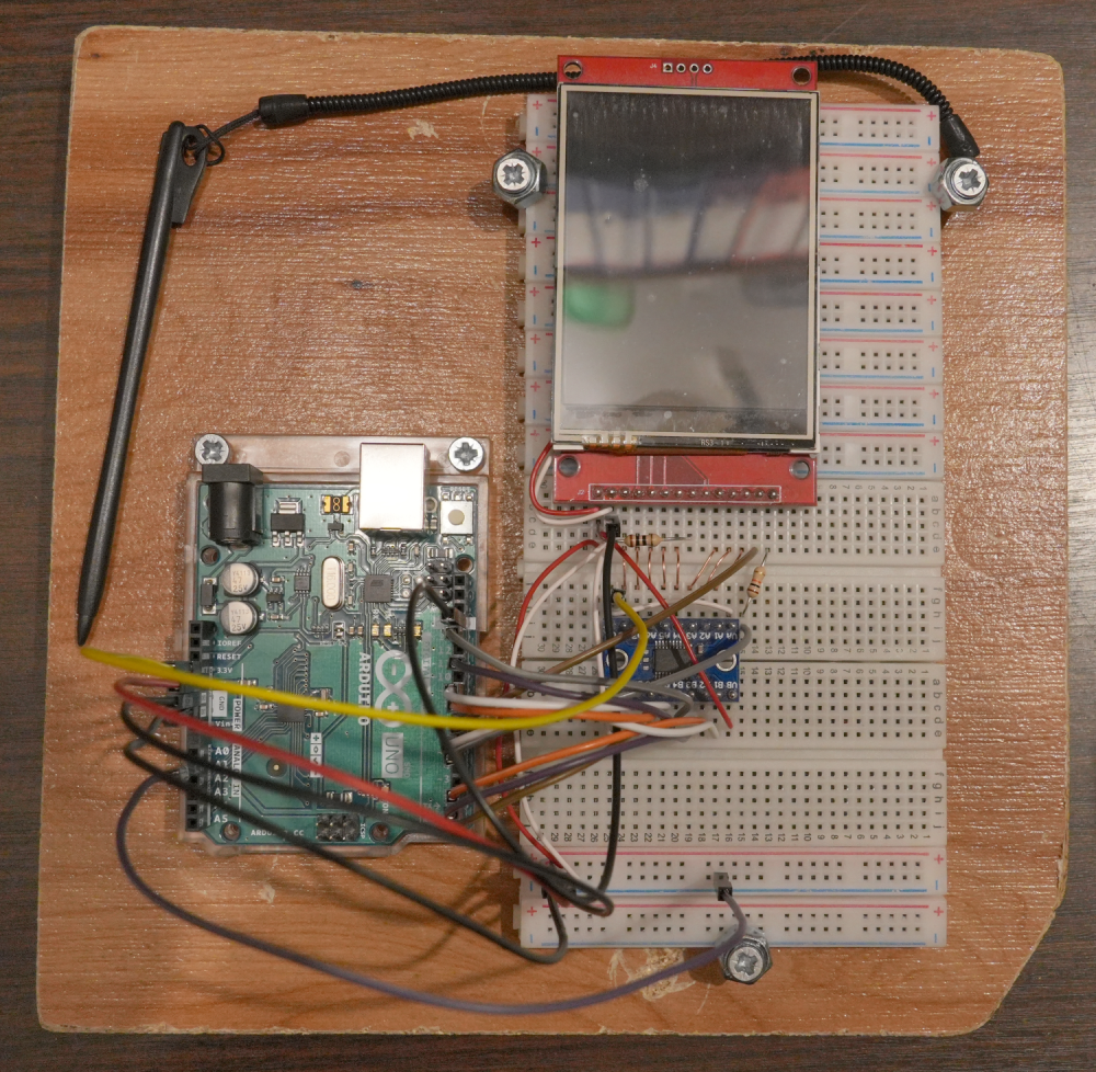

J'ai donc cédé au "modernisme" et je vais utiliser une carte Arduino UNO avec un écran graphique tactile. J'en ai déjà plusieurs en stock, acheté pour mon projet domotique qui est en stand by :
La partie analogique sera très réduite (pour relier les entrées de l'Arduino aux capteurs et à l'imprimante 3D, et les sorties de l'Arduino et de l'imprimante 3D aux "actionneurs").
Il sera possible de faire évoluer les fonctionnalités juste en modifiant le code source de l'Arduino et le firmware de l'imprimante.
Avantage : je ne pars pas de zéro car pour le projet domotique j'avais pas mal bossé en réécrivant une grande partie des bibliothèques qui gèrent l'écran graphique et sa dalle tactile - y compris le code de calibration de la dalle tactile que j'ai pu intégrer au code du projet (car de base avec ces écrans tactiles, il faut téléverser un sketch de calibration, puis calibrer l'écran, et ensuite téléverser le sketch du projet).
Je tâcherais quand même de veiller à une certaine sécurité, notamment pour que les courts-circuits ou les coupures des sondes et capteurs soient détectés, et quelques astuces dans le cheminement du câblage pour qu'une coupure d'alimentation se fasse dans le sens de la sécurité.
Je pense aussi ajouter un "watchdog" analogique pour vérifier que mon Arduino et l'imprimante 3D ne sont pas plantés ; concrétement, dans la procédure qui vérifie périodiquement les températures, je vais ajouter une instruction qui change l'état d'une sortie digitale, qui va donc clignoter. Le watchdog sera un circuit analogique simple à base de temporisation réinitialisées par ces changements d'état. En cas de plantage, la sortie ne clignotera plus et le watchdog coupera la puissance.
On déborde du projet initial qui consistait à "seulement" remplacer la PINDA V1 par une SUPERPINDA, mais en même temps c'est l'occasion de faire des améliorations que j'avais imaginé mais laissé de côté.
Et c'est aussi l'occasion de mener enfin à terme un projet électronique avec Arduino et écran graphique tactile, et rentabiliser les heures de travail passer dessus.
En effet j'avais quasiment terminé la partie logicielle et interface Arduino/Ecran tactile du projet domotique, mais c'est en pause car je dois faire plein d'autres travaux avant... et finalement d'autres technologies domotiques sembles plus intéressantes... c'était frustrant d'abandonner ce travail, mais grâce à l'imprimante 3D je trouve une utilisation.

Alors non ce ne sera pas vraiement "mutli-CPU", l'Arduino UNO va juste gérer l'enceinte de manière quasi indépendante.
La communication entre l'imprimante et l'Arduino UNO sera rudimentaire et unidirectionnelle (imprimante 3D-> Arduino UNO Enceinte) :
- une sortie "alarme"
- une sortie "demande autoextinction"
- deux sorties "commande chauffage"
L'Arduino UNO va, en plus, gérer des sondes de température supplémentaires pour surveiller "l'état de santé" des composants de l'enceinte et de l'imprimante
