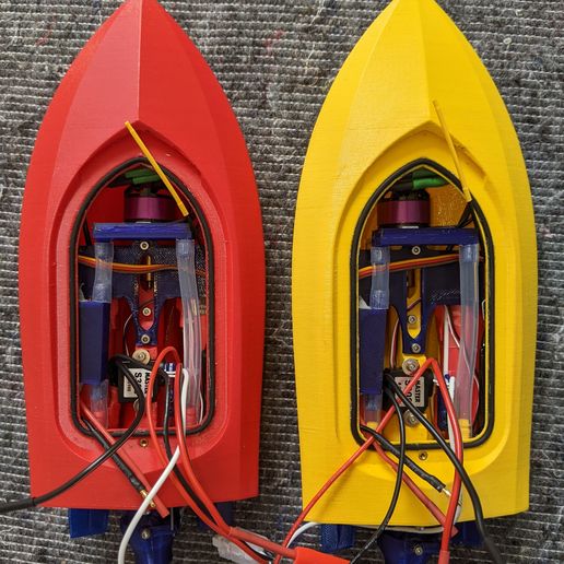

merci de votre expérience.😄 je souhaite lisser une mini coque de bateau propulsion Hydrojet.

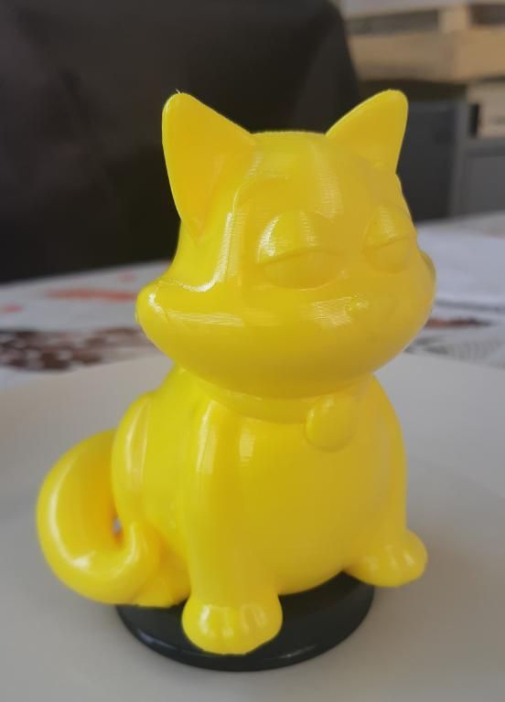

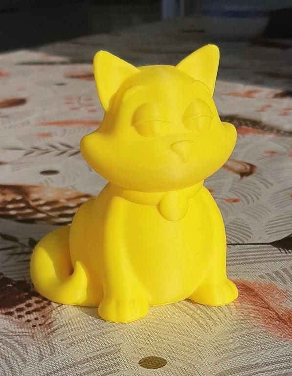

voici une méthode de lissage simple et efficace en reprenant  des idées générales.
J'ai imprimé un sujet en ABS jaune en 2 murs remplissage 5% sans aucune difficulté d'impression.

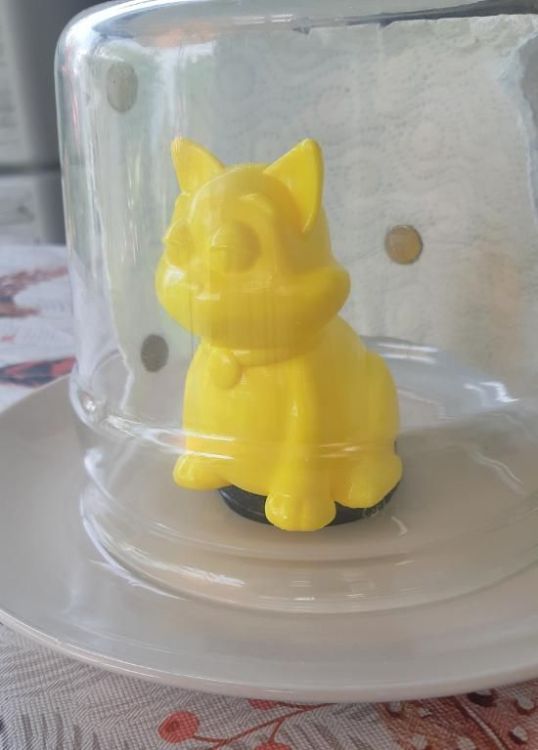

les préparations pour les vapeurs d'acétone :
Un bocal en verre un peu plus grand que le modèle
une assiette plate
un support en plastique Ø80 hauteur 15 mm environ
12 aimants plats Ø16 épaisseur 2mm
du papier sopalin doublé plié en deux
Méthode
- Insérer le sopalin maintenu par des aimants en laissant une fenêtre pour visualiser l'évolution du lissage. (ensuite imbiber le sopalin avec de l'acétone )
- Placer la rondelle en plastique dans l'assiette ensuite le modèle sera recouvert du bocal
- placer de l'eau dans l'assiette hauteur maxi 10mm.
Le but de l'eau c'est de créer un joint étanche pour éviter l'évaporation à l'extérieur de l'acétone car il est plus lourd que l'air.
Il se formera des bulles dans l'eau c'est normal c'est la compensation de la pression atmosphériques! 😃
Surveiller la progression du lissage au travers du bocal, la durée d'exposition est d'environ 2 h, renouveler l'imprégnation du sopalin si le sujet demande plus de lissage pendant cette durée.
ci-joint quelques photos
