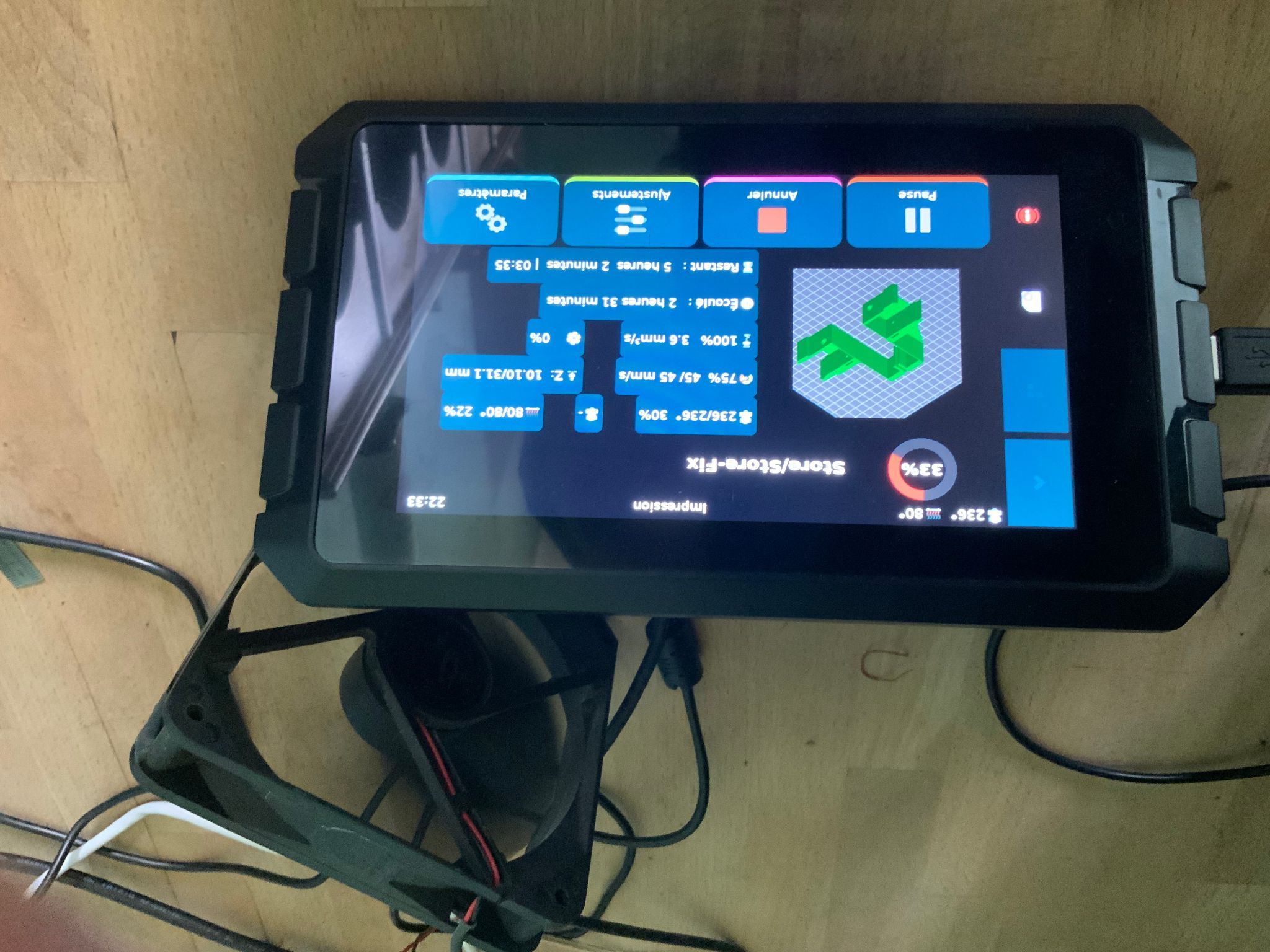

Chris-25250 Posté(e) Juin 14, 2025 Auteur Posté(e) Juin 14, 2025 Bonjour, J'avais vu ton message il y'a un certain temps, mais j'ai acheté mon pad en 2023-2024, et j'avais supposé que des améliorations avait été faites. Je n'ai pas de thermomètre digital pour mesurer la température du pad , et je n'ai pas "l'impression d'une chauffe excessive ..." Toutefois l'idée me semble bonne ! et dans le doute , je viens de mettre un ventilateur de PC en face arrière... Y' a t'il un moyen d'afficher dans mainsail ou ailleurs..., la température du Sonicpad ? Le démonter me fiche un peu la trouille... Est ce selon toi possible d'ajouter en face arrière un petit ventilo ?. Merci de ton conseil .A + empirique, mais....Solution de test
Funboard29 Posté(e) Juin 14, 2025 Posté(e) Juin 14, 2025 Pour la température du SonicPad, à rajouter dans printer.cfg. Citation [temperature_sensor SonicPad] sensor_type: temperature_host min_temp: 15 max_temp: 70 D'après ce que j'ai lu, il n'y a pas eu de modifications au gré de la fabrication. Si tu effectue les modifs sur la fixation, le ventilateur ne sera pas nécessaire. Un petit bout de mousse qui appui sur la plaque d'aluminium lorsque tu refermes le capot peu suffire. Et ne t'inquiète pas, le démontage est très basique.

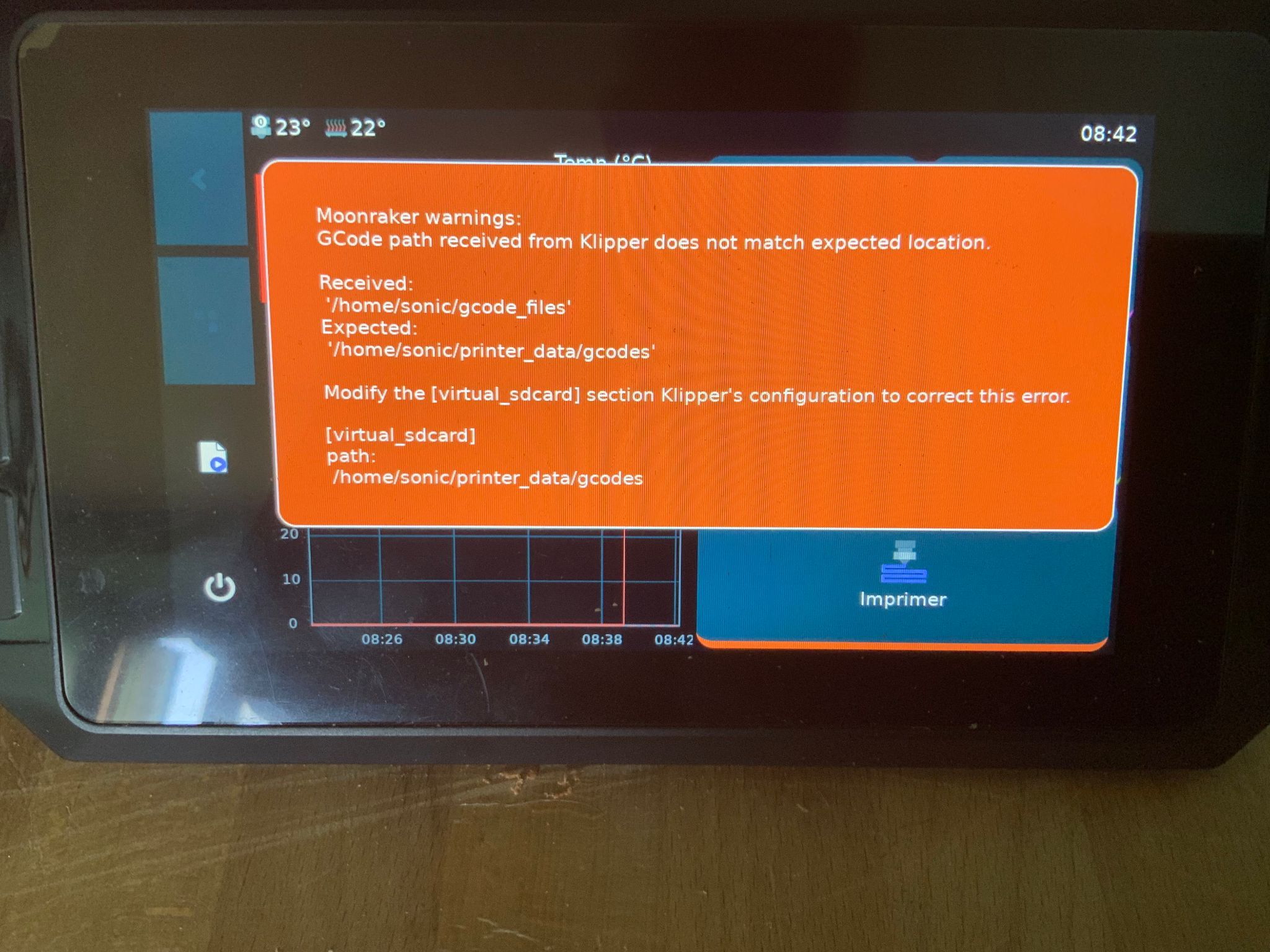

Chris-25250 Posté(e) Juin 15, 2025 Auteur Posté(e) Juin 15, 2025 Bonsoir, La commande de température fonctionne très bien. sans avoir fait de modif cela m'indique 44°. je vais l'ouvrir et mettre une cale en mousse pour plaquer le radiateur et voir si cela améliore la baisse de température. J'ai eu deux fois des perte de connexion cmu, cela ce produit lorsque je lance un homing et que je demande une montée de température avant la fin du homing... est ce la limite de la puissance de l'alimentation qui me joue un tour ? Je n'ai pas accès a ma carte SD, ce qui parfois est pénible , quel commande dans printer.cfg , je dois activer pour la retrouver, tu saurais me dire? Merci de ton aide. Bonne soirée.
hyoti Posté(e) Juin 15, 2025 Posté(e) Juin 15, 2025 Il y a 2 heures, Chris-25250 a dit : J'ai eu deux fois des perte de connexion cmu, cela ce produit lorsque je lance un homing et que je demande une montée de température avant la fin du homing... est ce la limite de la puissance de l'alimentation qui me joue un tour ? Possible si il y a un courant d'appel trop fort. Si tu lances la montée de température sans faire le homing et que tu attends la stabilisation des températures, un homing après fait planter ? Pour la carte SD tu parles bien de la carte SD mise dans l'adaptateur USB et branchée sur le SonicPAD ? Autrement dans le printer.cfg, tu as bien ces deux lignes là : Citation [virtual_sdcard] path: ~/gcode_files c'est les deux seules lignes que je vois qui pourraient correspondre .
Chris-25250 Posté(e) Juin 16, 2025 Auteur Posté(e) Juin 16, 2025 Bonjour, Je vais vérifier . Merci a + Hello, Non ça ne fonctionne pas, j'ai eu ce message d'erreur... Je te joints mon printer.cfg j'ai masqué la ligne on error dans virtual_sdcard...pas mieux... Toujours pas de sd. A + printer.cfg
