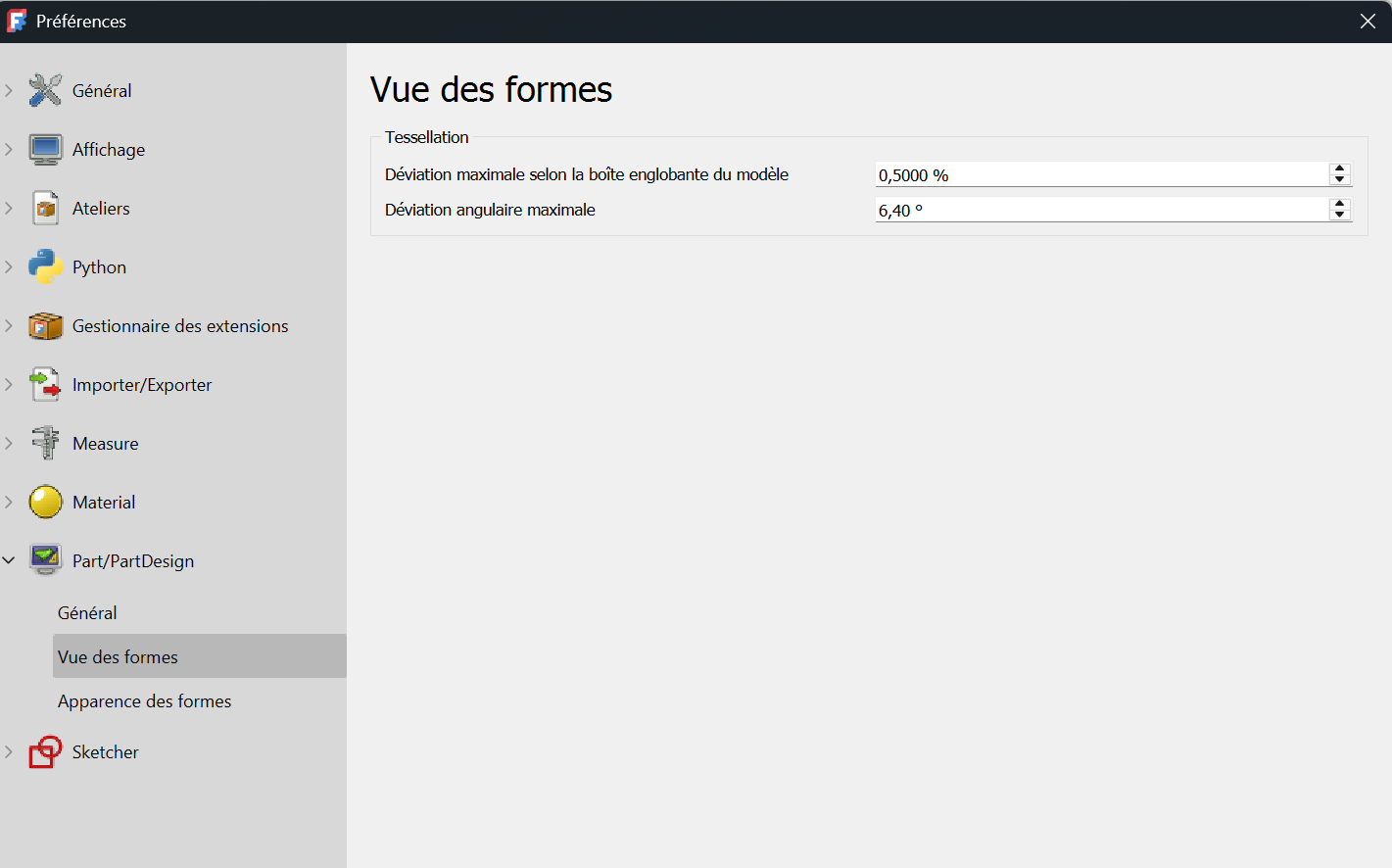

On peut sortir un STL en haute résolution sans passer par l'atelier Mesh.
Pour cela il faut aller dans les préférences de l'atelier PartDesign en cliquant sur "Vue des formes", c'est ici.
J'ai mis 0.01% mais on peu mettre un peu plus, c'est à vous de voir.
J'ai mis 1° pour la déviation angulaire mais on peut laisser 2° qui est la valeur par défaut.
Le résultat est le stl le plus lissé que j'ai obtenu jusqu'à présent.STLliss.jpg.a0f29d9dd59b73e6a13843ffa133e18b.jpg

Moi, j'ai cela par défaut et le résultat est très bon :
Je comprends qu'avec tes valeurs, tu ais des ralentissements. Tu devrais peut-être ne pas pousser aussi loin, mais à toi de voir.
Pour tester, je suis passé à 0,1% et 2° sans ressentir de différence (mais j'ai un portable assez puissant).
Modifié (le) par RFN_31
Je viens de regarder dans mon FreeCAD 1.0, ce paramètre (auquel je n'ai jamais touché)
  • 0,5000 %
  • 28,50 °
Aucun problème pour imprimer quoi que ce soit.

il y a une heure, RFN_31 a dit :
En fait j'avais oublié que j'avais ces réglages depuis un moment et malgré un desktop puissant, sur certains objets complexes, je voyais des ralentissements voir des plantages. Ou des imports de gros STL très lent à convertir.
Les valeurs indiquées par @M3D sont les valeurs par défaut qu'il est préférable de conserver. Conseil que donne jp willm.
Il n'y a que si on exporte en STL à partir de Part ou PartDesign que l'on peut avoir des artefacts.
Dans ces conditions, un petit passage par Mesh règle le problème.
L'export en STEP n'est pas concerné, c'est l'objet natif qui est conservé et non pas sa représentation.
