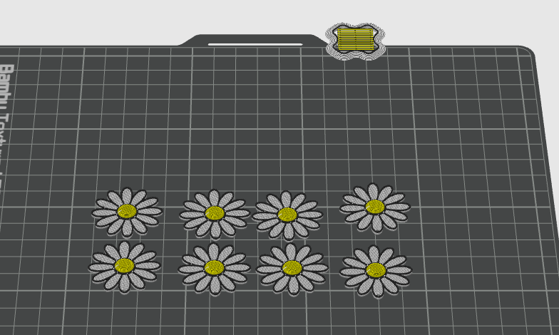

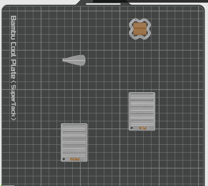

xavax Posté(e) Juin 16, 2025 Posté(e) Juin 16, 2025 (modifié) Bonjour, Je viens de faire la Maj de bambu studio sur mon Mac, j'ai ouvert un projet que j'avais déjà imprimé et la tour de nettoyage se trouve a moitié sur le plateau.... Comment peut on régler ce problème ? Je pense que c'est lié a la Maj je n'avais pas ca avant. Merci pour votre aide La tour apparait également dans la fenêtre "préparer" il suffit de la déplacer mais lorsque j'ouvre le fichier elle n'apparait pas ... Au bout d'un certain temps elle apparait et je peux la déplacer .... Modifié (le) Juin 16, 2025 par xavax

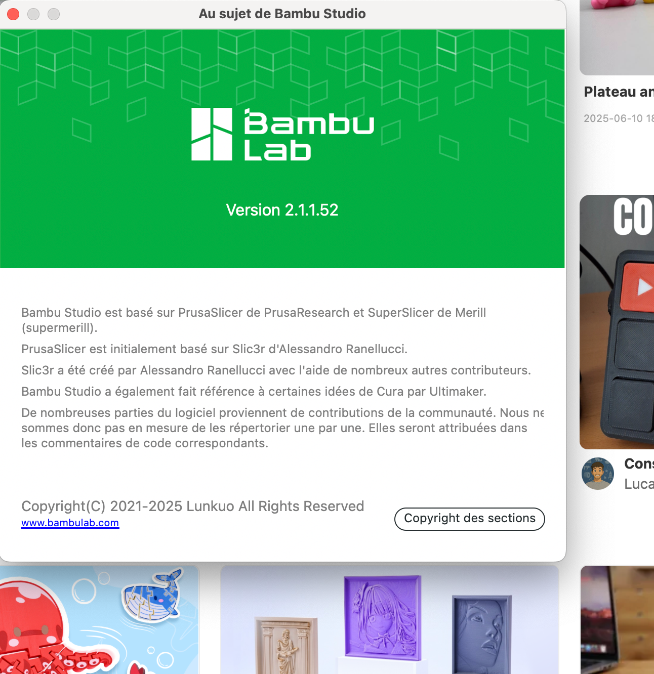

Attafr Posté(e) Juin 16, 2025 Posté(e) Juin 16, 2025 (modifié) Il y a 3 heures, xavax a dit : Je viens de faire la Maj de bambu studio sur mon Mac, Tu lis le point 2, cela y ressemble beaucoup https://github.com/bambulab/BambuStudio/releases/tag/v02.01.01.52 Modifié (le) Juin 16, 2025 par Attafr 1
xavax Posté(e) Juin 16, 2025 Auteur Posté(e) Juin 16, 2025 Oui c’est ça je pense. Mais du coup le problème est censé être résolu avec la dernière version alors que chez moi il est apparu ….
Attafr Posté(e) Juin 16, 2025 Posté(e) Juin 16, 2025 Il y a 1 heure, silvertriple a dit : disponible depuis pas longtemps... C’est la v2.01.01.52 ?
silvertriple Posté(e) Juin 16, 2025 Posté(e) Juin 16, 2025 il y a 6 minutes, Attafr a dit : C’est la v2.01.01.52 ? c'est bien ça, disponible depuis ce jour...
Attafr Posté(e) Juin 16, 2025 Posté(e) Juin 16, 2025 (modifié) il y a 4 minutes, silvertriple a dit : c'est bien ça, disponible depuis ce jour... Désolé, retourne leurs le bug… j’y connais encore rien en Bambu Studio, je dois l’installer il se trouve que je lisais juste le post que je viens de t’envoyer précédemment Modifié (le) Juin 16, 2025 par Attafr 1

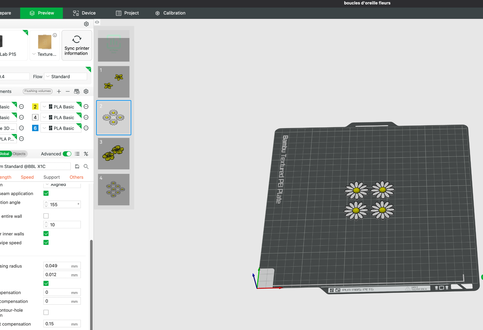

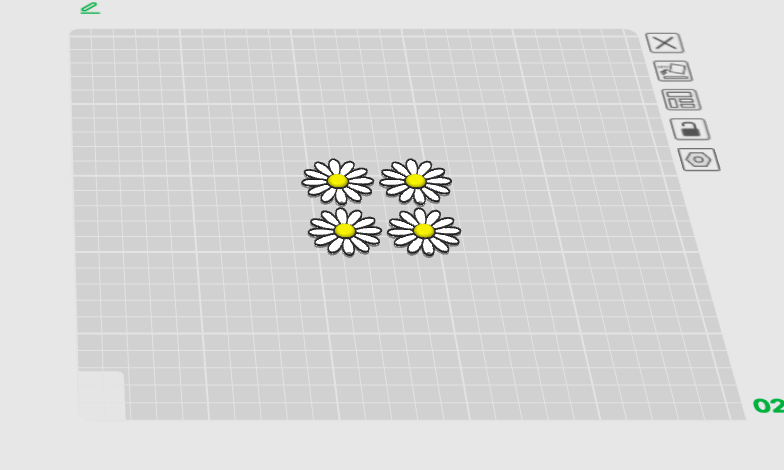

xavax Posté(e) Juin 17, 2025 Auteur Posté(e) Juin 17, 2025 J'ai essayé sur un autre Mac avec la même version et le même projet... je n'ai pas le même problème... La tour de nettoyage n'apparait même pas dans le preview

jcjames_13009 Posté(e) Juin 17, 2025 Posté(e) Juin 17, 2025 (modifié) il y a 41 minutes, xavax a dit : La tour de nettoyage n'apparait même pas dans le preview Tu n'as pas l'option décochée dans l'onglet "Others" ? Modifié (le) Juin 17, 2025 par jcjames_13009
xavax Posté(e) Juin 17, 2025 Auteur Posté(e) Juin 17, 2025 Ha oui ici elle est désactivée.... et en dehors du plateau lorsque je l'active... mais la je peux la déplacer. C'est incompréhensible ce truc car c'est exactement le même projet que j'ai ouvert sur l'autre Mac hier et la tort était activée.... D'ailleurs cette tour vous l'activée toujours lorsqu'il y a du multicouleur ?
