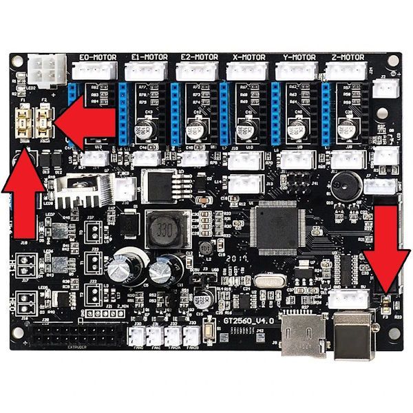

pommeverte Posté(e) Juin 23, 2025 Posté(e) Juin 23, 2025 Salut, Là, ça sent vraiment pas bon . Est-ce que tu as vérifié les fusibles de la carte_mère? la tension en sortie d'alimentation? Citation
Homer13 Posté(e) Juin 24, 2025 Auteur Posté(e) Juin 24, 2025 Salut pommeverte, alors les fusibles sont bons. j ai essayé de la connecter au pc avec pronterface et l imprimente n a pas été détectée . J ai donc pas de 5v a l usb . Je te passe les détails des recherches mais au final j ai 3 driver hs et une diode (d2) sur le circuit du composant U5 qui est hs . Le schéma de la carte n est pas évident a comprendre pour moi avec des parties de schema pas connecté avec le resteje vais changer cette diode et on verra dans un premier temps.
Homer13 Posté(e) Juillet 1, 2025 Auteur Posté(e) Juillet 1, 2025 Bon ben la diode a été remplacée mais c est pas mieux, le chip artmega 2560 (U1)est hs du coup je vien de commander la carte d origine geeetech du coup ca devrais arriver en même temps que les drivers
