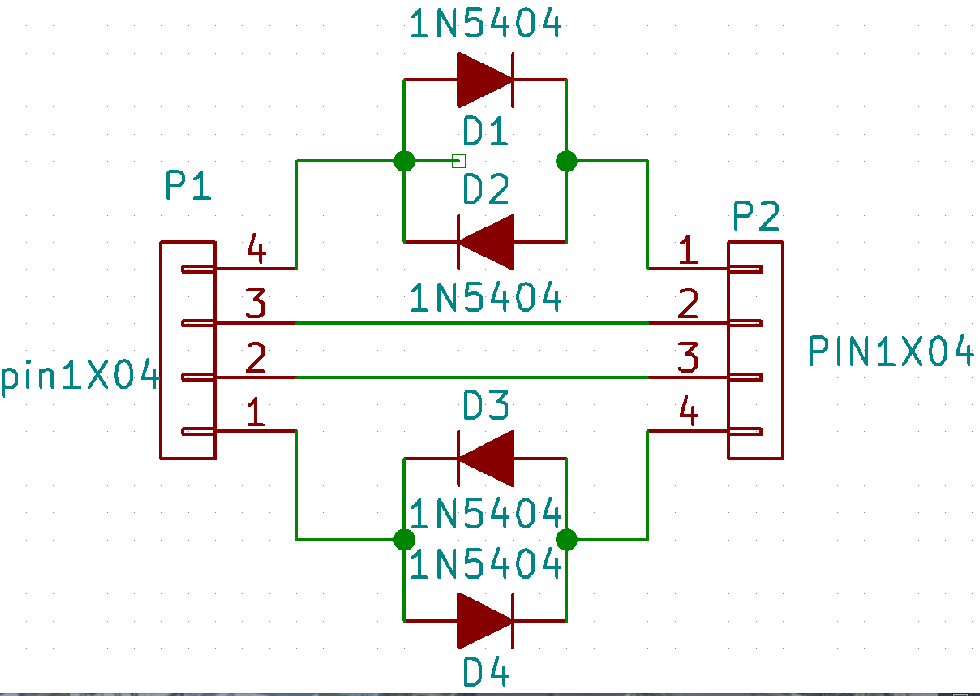

:$Si je règle Vref selon ta formule et ensuite je câble des TL Smoother en série en sortie de chaque steppers A4988 , je change la Vref appliquée aux moteurs pas à pas ?
Les TL Smoother sont des circuits intégrant que des diodes comme l'exemple sur la pièce jointe ?Tmp à détruire -Driver Smoothers avec diodes.png
Puis-je avoir un avis sur leurs utilisations (TL Smoother ) ?
Y-a-il des types spéciaux en fonction de la références des steppers ?

les TL Smoother sont des diodes en tète bêche, qui ne vas pas jouer sur le courant, donc pas d'incidence sur le moteur.
je n'ai pas testé, mais je n'ai vu qu'associé au drv8825, faudrait essayer sur un A4988, appel aux testeurs éventuels :)

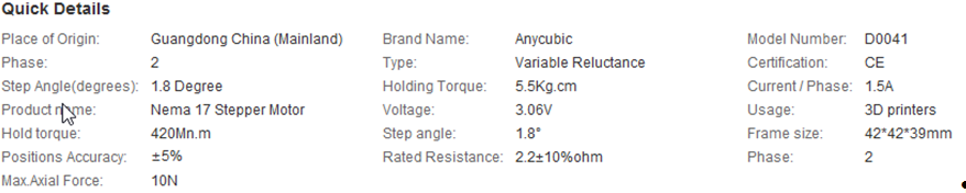

J’ai continué mes recherches de vérification des caractéristiques des moteurs, j’arrive grosso modo (tension légèrement différente )aux informations similaires à part pour l’intensité. Anycubic parle de courant par phase de1,5A  ( Les premières information provenait de AliExpress )
Cela change-t-il quelque chose à mon calcul de Vref =1,2v  (les 2 phases ne sont jamais alimentées ensemble) ?

je viens de regarder sur les datasheets drivers et moteurs, effectivement c'est le courant max par phase, mais ça ne change rien au calcul car c'est la limitation par phase également.
les calculs restent valable du coup.

comme je l'ai déjà dis pour les Smoother, je n'ai pas testé, et apparemment ça marche bien avec les DRV8825, les modèles à doubles diodes (8 en tout) seraient même mieux d’après les tests, reste a savoir si le A4988 à les mêmes défauts, perso je ne le vérifierais pas car je compte mettre des TMC2100 sur X et Y qui me semble bien mieux conçus.

@stef_ladefense, expliqué ainsi, je crois comprendre que le calcul précédent du Vref de 1,2V est faux.
Vref = 2,12A * 8 * 0,1 Ω = 1,696 V
Est-ce correct ainsi ?
Modifié (le) par Tfou57
NON ! je l'ai noté une dizaine de fois depuis le premier post !!! on se balance des 0.71% et on utilise le courant déclarer par le fabriquant du moteur, et c'est seulement celui là qui sert dans le calcul !
ton moteur est donné pour 1.5A > Vref = 1.2V point !
alors au lieu d'essayer de réinventer la roue tu vas lire les datasheets des drivers !
