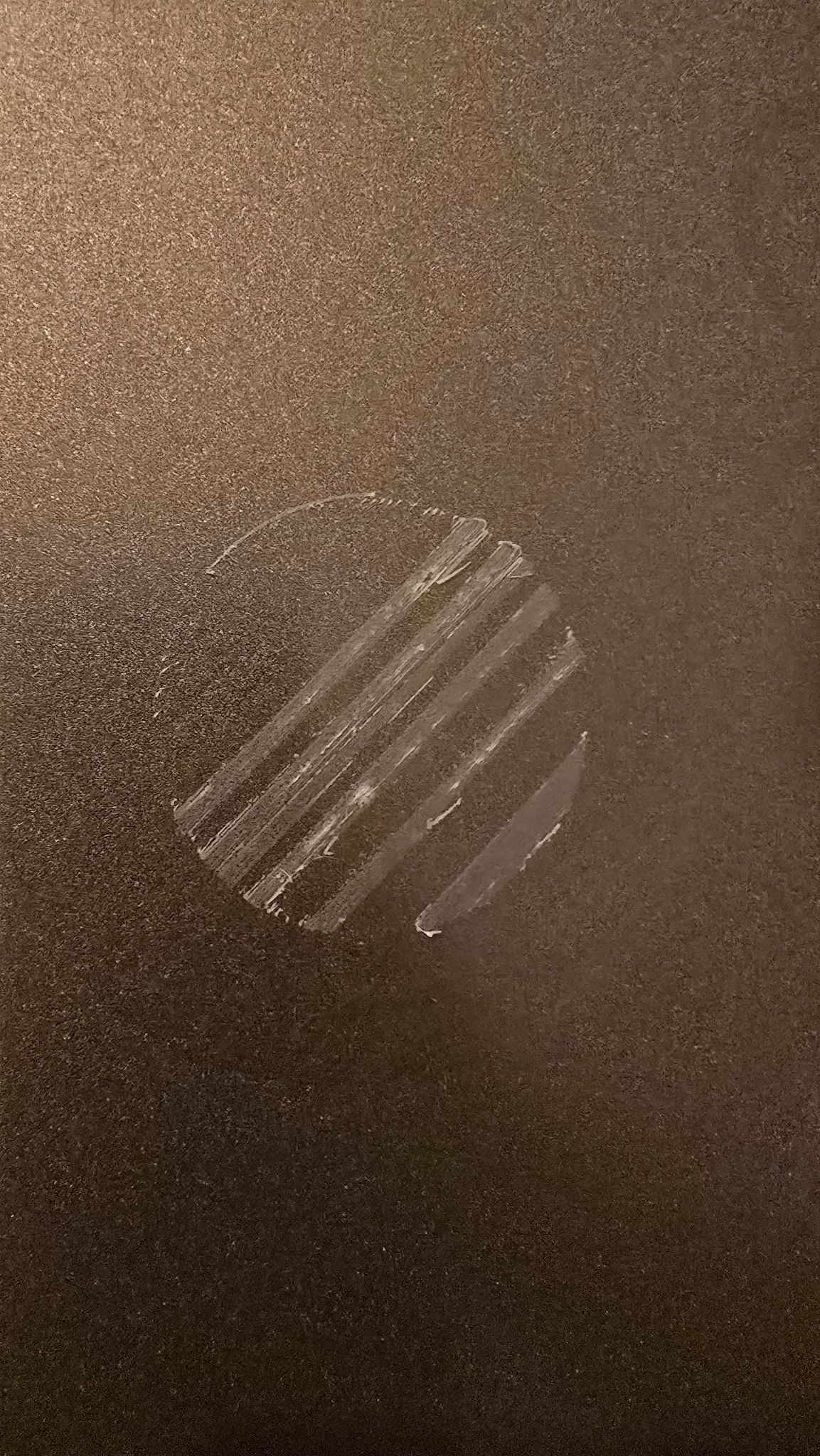

Sur le filament que tu retires, pas de marque anormale (photo) ?
il y a une heure, RFN_31 a dit :
Mais l'extrudeur tourne bien ? Pas de bruit anormal ?
Pour moi l’extrudeur tourne bien quand ca imprime .
Quand ça n imprime pas , et ca aussi c’est aléatoire j’ai deja eu le bruit clic clic , je vois alors la roue de l extrudeur qui ne tourne pas normalement.
Mais par moment j'ai pas ce bruit et ca n’imprime pas aussi ...
Quand ca n’imprime pas par contre le filament que je retire , il y a des marques de la roue crantée,  je vous met une photo ce soir.

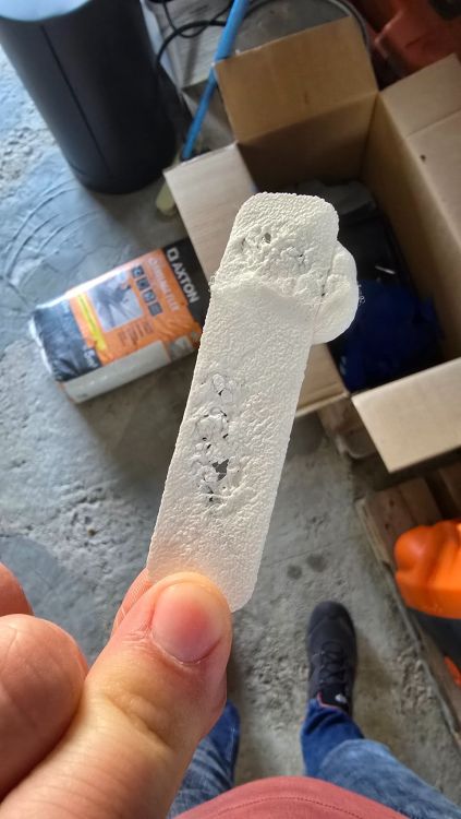

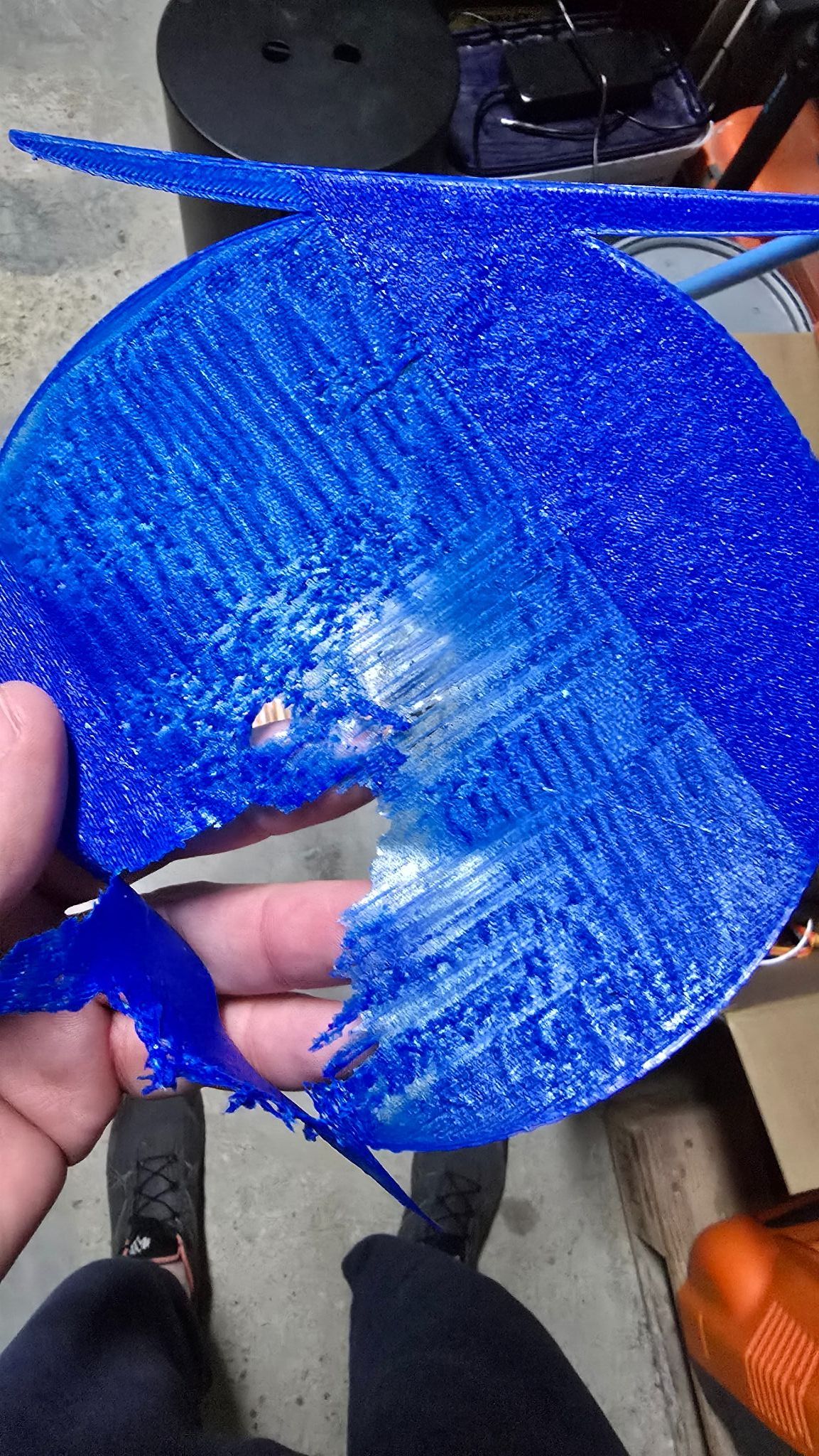

Je vous montre ce que ca m’imprime quand ca fonctionne pas.

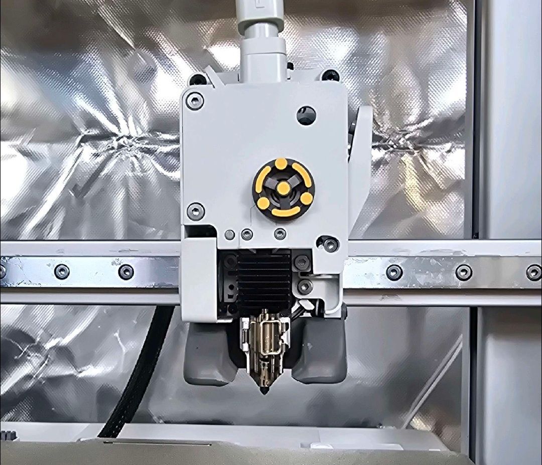

Je vais peut être poser une question bête, mais est-ce que la buse est bien sécurisée et en place ?
Il y a 2 heures, silvertriple a dit :
Bambu m’avait aussi posé la question, je crois que oui. Elle est bien emboîtée et bien clipsée.
Il y a 1 heure, olbic a dit :
C’est pour la photo que tu as retiré le caoutchouc? Ou tu n’en a pas ?
C’est pour la photo, je met toujours la chaussette, je sais qu’elle permet de garder la température.
