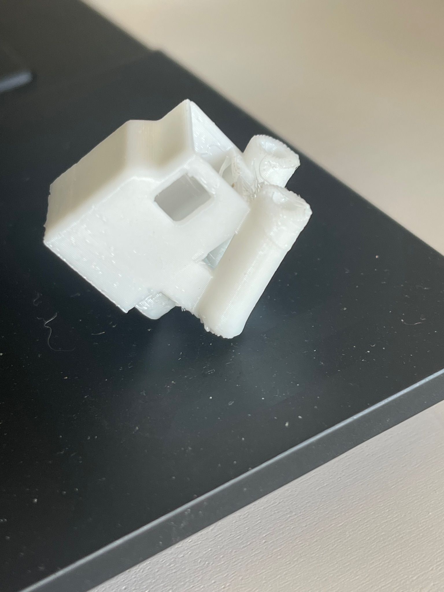

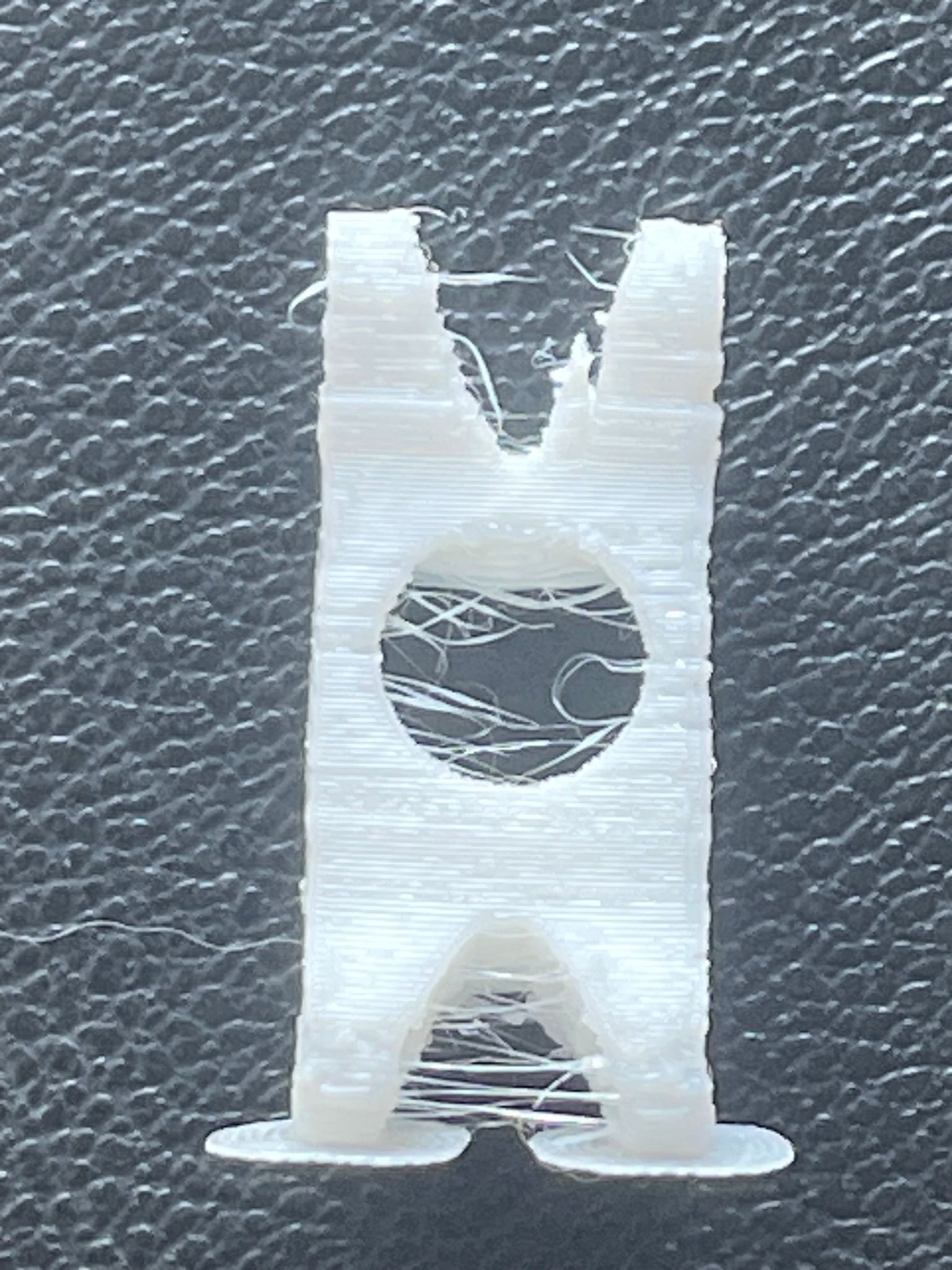

Attafr Posté(e) il y a 10 heures Posté(e) il y a 10 heures Bonjour, pour ce qui est de l’impression PLA, pas de problème particulier. Par contre le TPU c’est pas la même. Le TPU à mon avis est “sec” j’ai 18% d’humidité. Je pense avoir 2 prblms 1) la vitesse, 2) la température ?! Pour la température, j’ai pas de soucis, je sais comment faire. Pour la vitesse j’aimerais descendre la vitesse “globale” sous Bambu studio, quelqu’un pourrait me dire quel paramètre je dois modifier ? les symptômes:

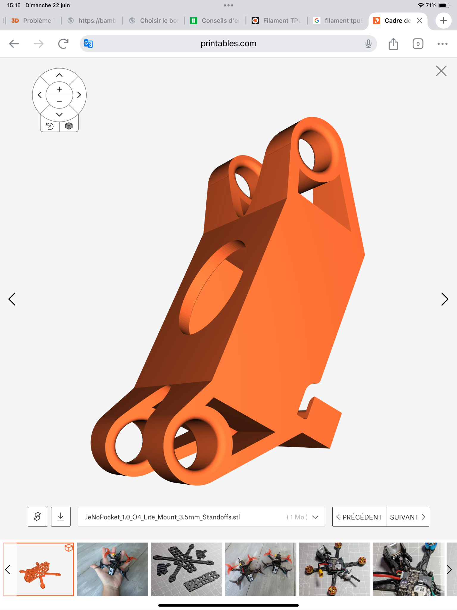

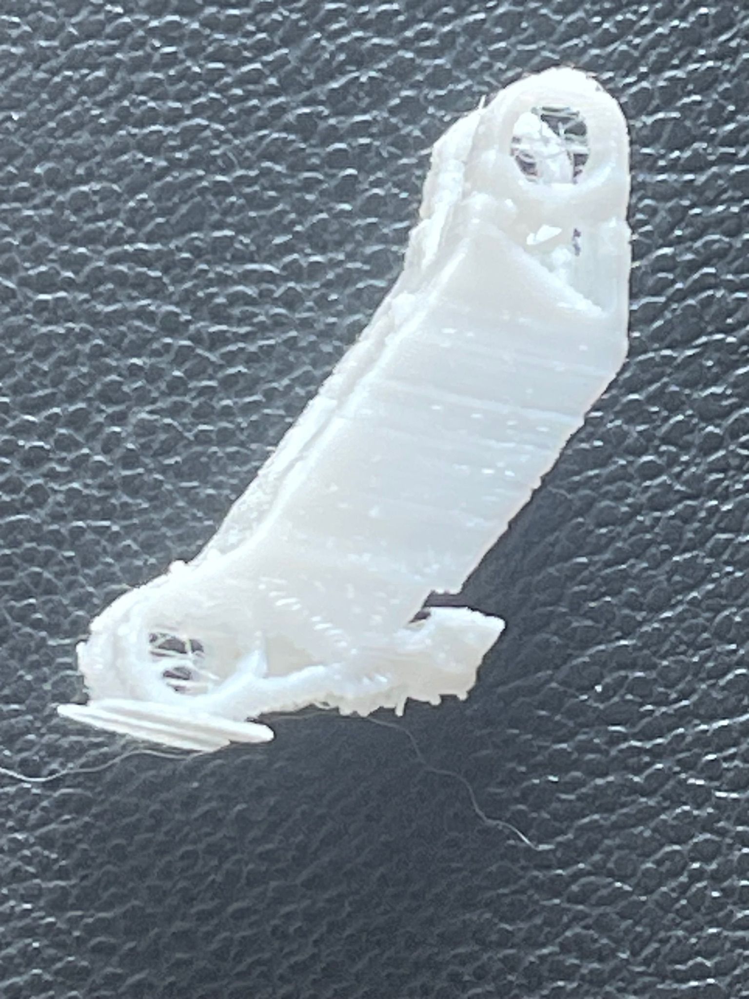

Attafr Posté(e) il y a 6 heures Auteur Posté(e) il y a 6 heures (modifié) il y a 21 minutes, RFN_31 a dit : Quel TPU utilises-tu ? DFR TPU 95A d’après @Motard Geek c’est une marque connue, mais je sais plus laquelle (Saintsmart ?) ce que j’essaye d’imprimer, sur la plaque il est dans cette position pour l’impression avec 2 fixations ronde en bas pour l’accroche. C’est vraiment le bas qu’il a de la peine à imprimer Modifié (le) il y a 6 heures par Attafr
RFN_31 Posté(e) il y a 5 heures Posté(e) il y a 5 heures Pour des pièces compliquées comme la tienne, je pense l'imprimante en mode silence (50% de la vitesse normale) : ça aide.

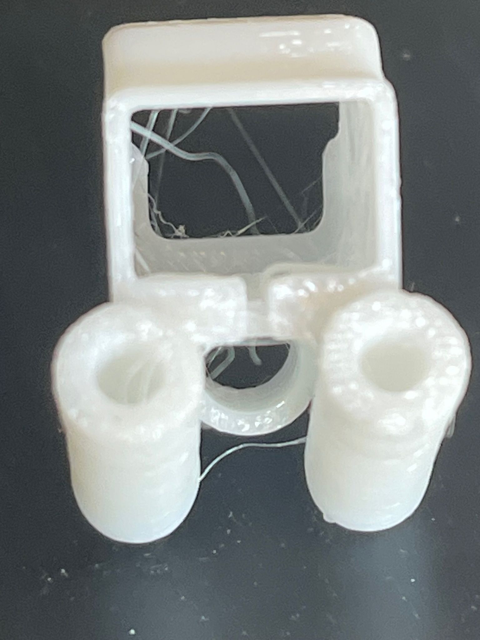

Attafr Posté(e) il y a 5 heures Auteur Posté(e) il y a 5 heures (modifié) il y a une heure, RFN_31 a dit : Pour des pièces compliquées comme la tienne, je pense l'imprimante en mode silence (50% de la vitesse normale) : ça aide. J’ai fait, c’est un petit petit petit mieux bien… mais non ! je vais essayer de repositionner la pièce, mais je sais qu’elle peut être imprimée comme ça par contre j’ai imprimé une autre pièce, cela c’est bien passé, donc je suppose que mes réglages ne sont pas si pourris que ça … ces petits fils cela vient de quoi (chaleur ?) Modifié (le) il y a 4 heures par Attafr
