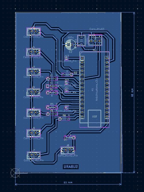

Bonjour, @Baroudeur@pjtlivjy
je sais réaliser des PCB en dessin sur KICAD9 mais hélas la gravure chimique ou à l'Anglaise c'est trop compliqué pour moi !
Je dispose de tous les fichiers GERBER sauf que j'ai besoin d'aide car je ne veux pas passer par un professionnel la méthode par le WEB est complexe à répondre à tous les paramétrages de la gravure.

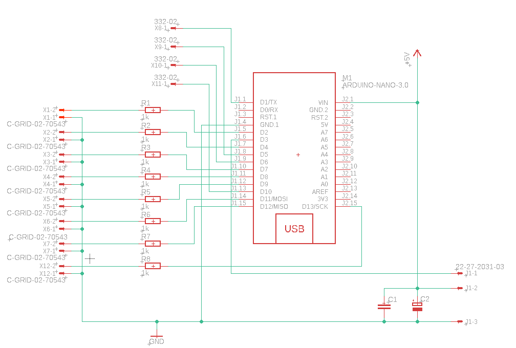

C'est un module de commande d'éclairage pour un véhicule RC 1/8.Impression Schématique.pdf
Mon projet est simple plaque époxy 1.6mm sans via. cette carte comporte un Arduino Nano quelques résistances et connecteurs.
Ci-joints les fichiers gerber  voilà si vous savez graver un PCB merci de me faire une offre de prix.

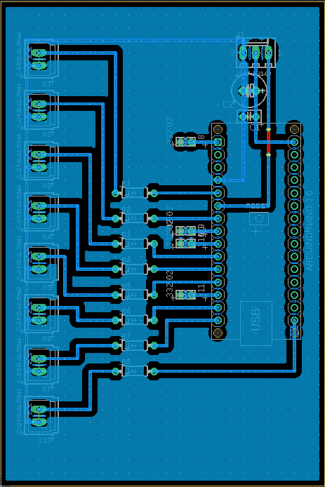

Tu as aussi la gravure laser, si tu as accès à un FabLab, comme dans cette vidéo. C'est une solution économique et rapide (produits facilement trouvable).
Sinon, pour ton circuit, je te conseille de demander à l'auteur de le simplifier et de le soigner (changer la position des connecteurs pour éviter des croisements inutiles, pistes droites,...).
Rappel: l'abus d'alcool est dangereux pour la santé 🍾😋
Quelque chose dans ce genre, par exemple:
