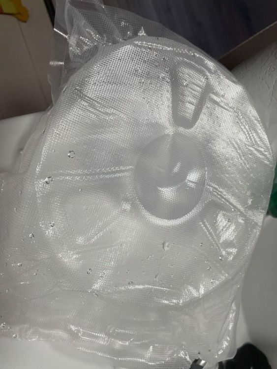

Bonjour tout le monde,
J'ai eu la mauvaise surprise qu'à l'ouverture du sachet sous vide d'une bobine d'ecoPLA Blanc Forshape - 1.75mm de chez Polyfab3D, se sont  formées instantanément des gouttes de condensation à l'intérieur du sachet.
J'avais déjà entamé cette bobine et entre chaque utilisation je prenais soins de la remettre dans un sac scellé sous vide avec un sachet dessicant à l'intérieur.
Je ne comprends pas ce qui a pu se passer. A l'ouverture la bobine sous vide était à température ambiante ( 25°C) , et l'atmosphère n'est pas saturé d'humidité en ce moment. Je ne suis pas sous les tropiques !
La bobine étant encore bien pleine de filament, j'aimerais savoir s'il est récupérable et comment le faire sécher?  Pour le moment il sèche dans un sac avec des sachets dessicant.
Merci d'avance pour vos conseils.

il y a 11 minutes, Doudy a dit :
Oui heureusement !
Tu peux la laisser dans un four à 45°C pendant plusieurs heures (au moins trois, voire six si tu peux).
Merci beaucoup pour ton conseil de séchage à basse température.
La cause de cette condensation reste inexpliquée ...
