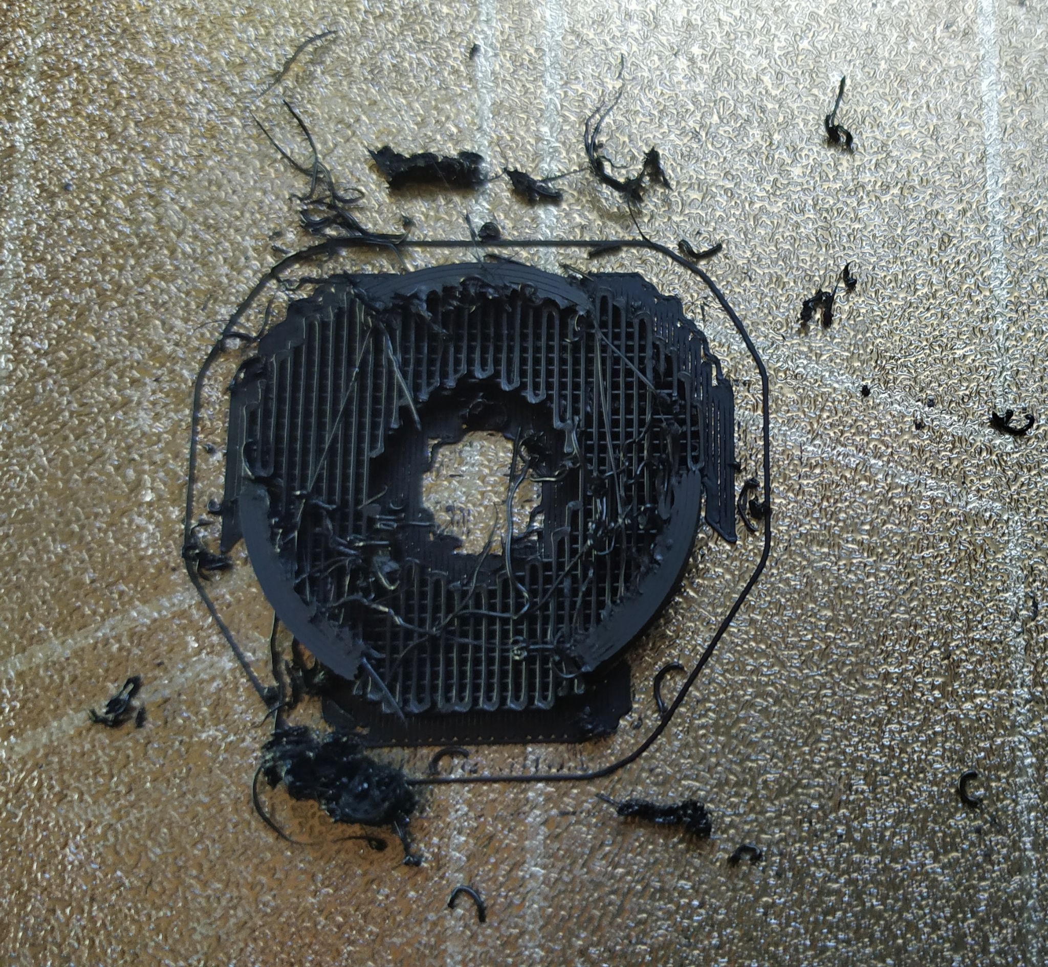

Etant nouveau sur le forum, je ne sais pas si je poste au bon endroit.
Est-ce que quelqu'un a déjà utilisé de l'ABS ESD de chez Nanovia ?
J'essai de réaliser une pièce sur une bambu lab X1C mais j'ai des soucis lorsque que j'arrive à la transition support/pièce
Le filament fait n'importe quoi, il casse, n'accroche plus sur les couches précédentes, etc....
bref vu le prix de la matière, j'aimerai bien trouver une solution 🙁
J'utilise orca slicer.

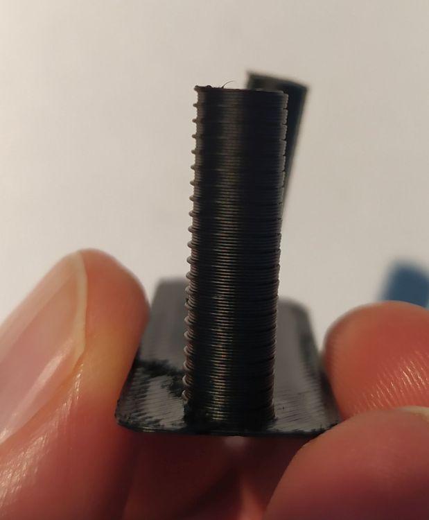

je joins une photo en complément de mon problème
c'est plus parlant
le phénomène apparait au moment de la réaliser la couche du pont

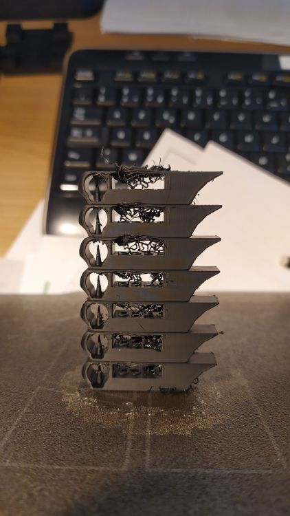

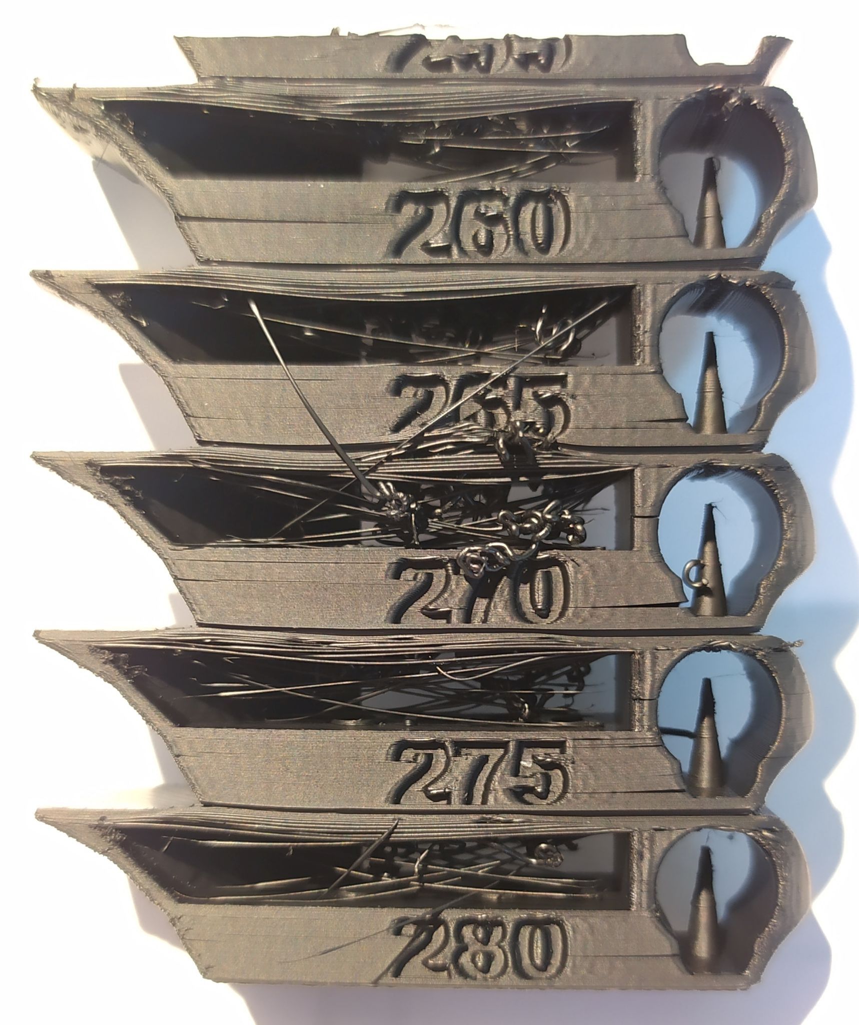

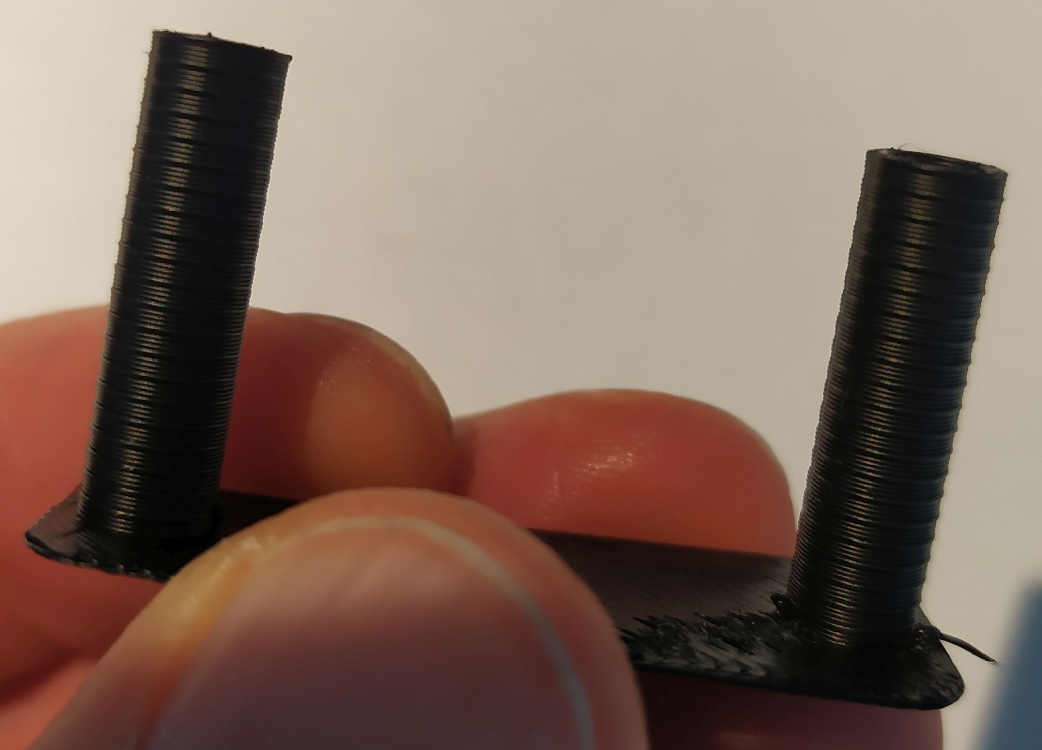

Résultat de la tour de température
je sais pas quoi en penser...
Lundi je fais le test de débit
A suivre...

tu as combien en ventilation pièce ?
Tu peux aussi faires des tests entre 240 et 250

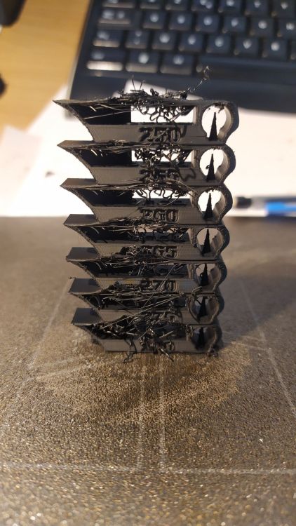

résultat des tests...
tour des températures toujours pas convainquant, en plus elle ne s'est même pas finie, la buse s'est bouchée...

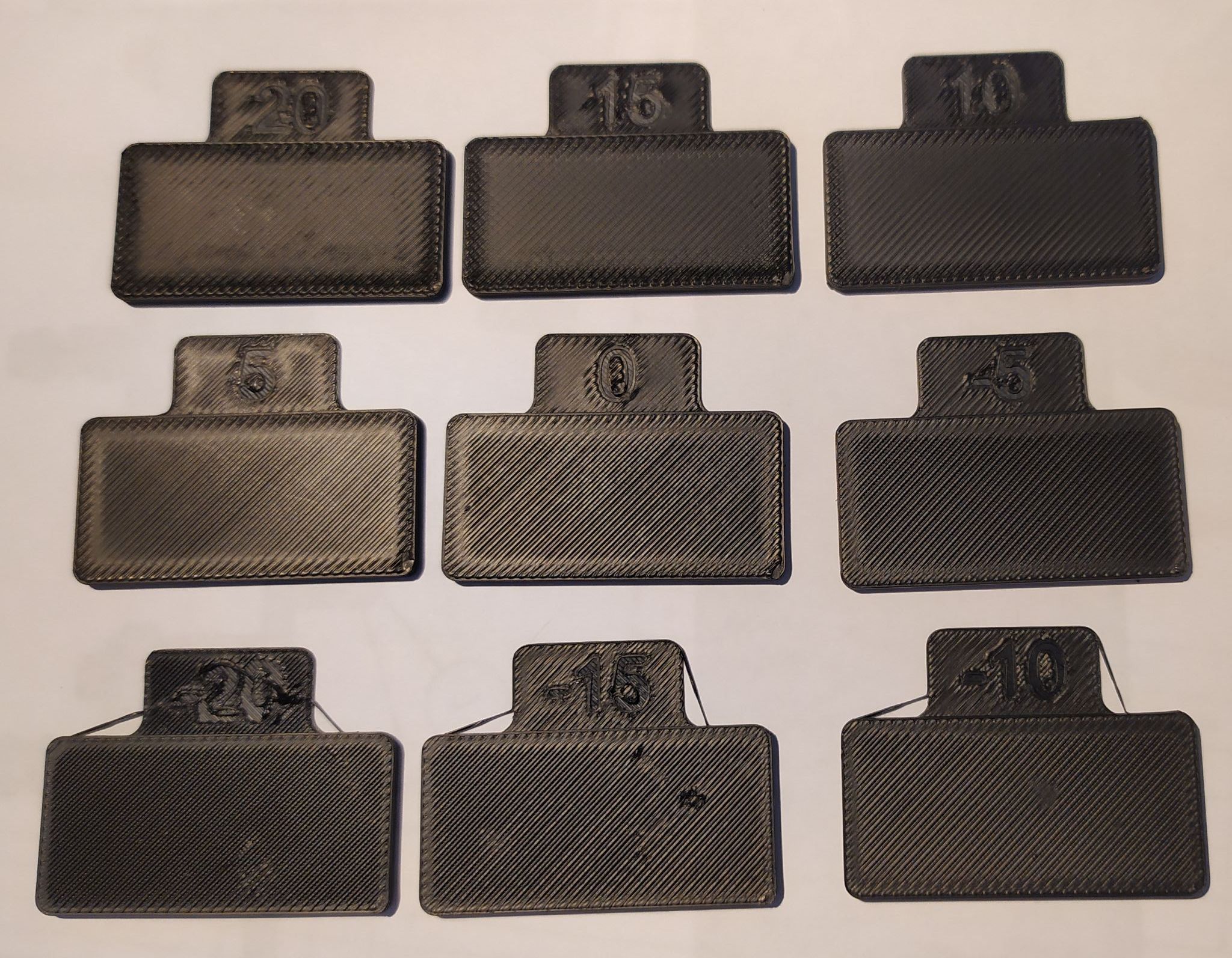

test du débit et de rétraction sont corrects

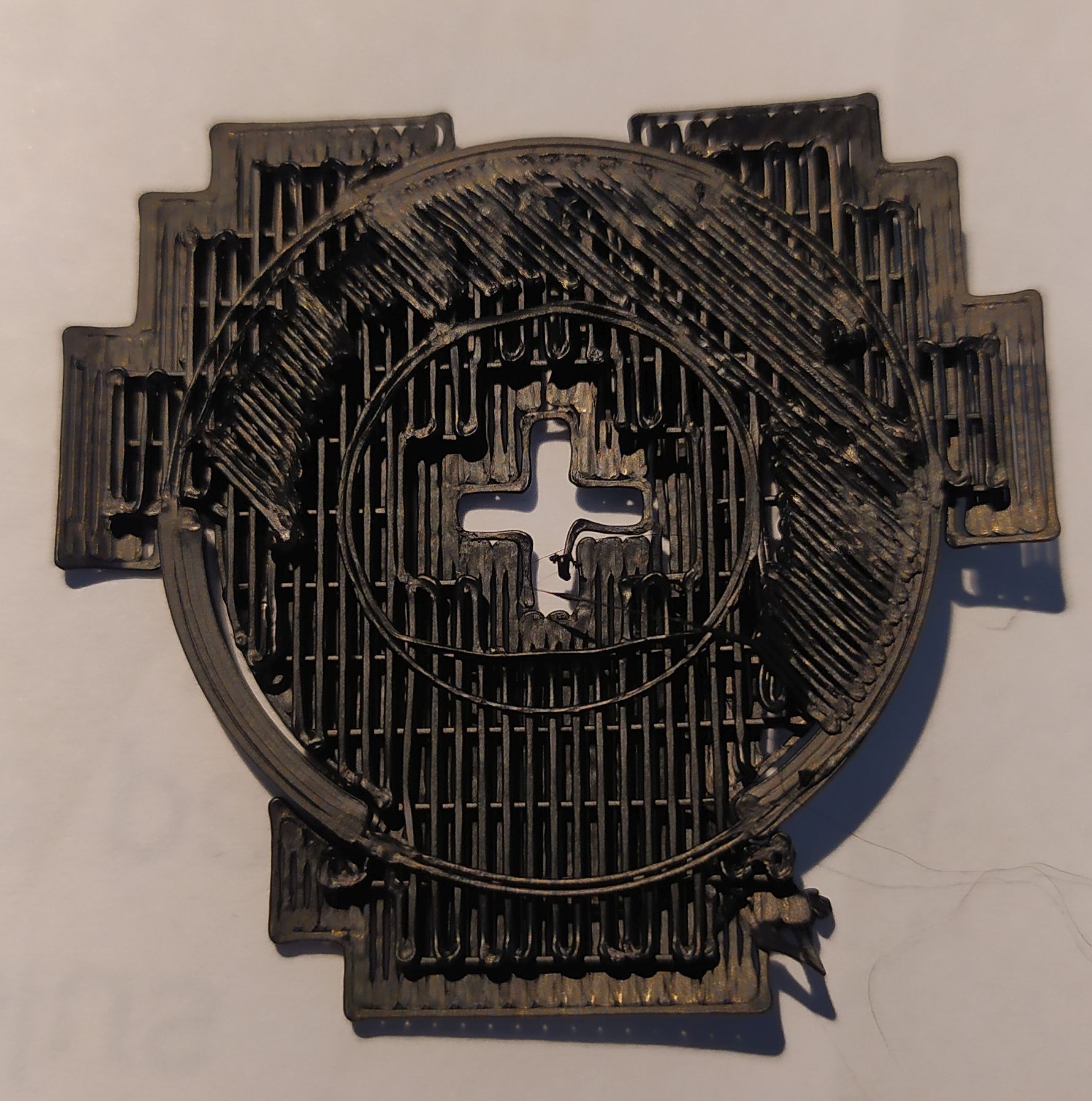

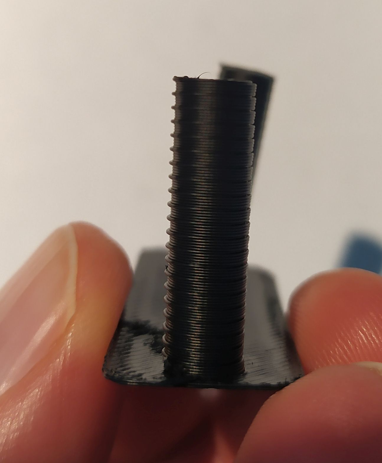

Après analyse, je pense que mon soucis viendrait d'une mauvaise adhérence entre la couche "interface support" et la couche "paroi en surplomb"
Sur la photo, on voit bien le défaut.
Quelqu'un aurait-il une solution à me proposer ? j'ai beau chercher dans les différents menus, je ne vois pas quel paramètre changer...

non, sur ta tour de température il a de la délamination à tous les étages : chambre pas assez chaude
et il y a probablement un peu de warping (tu peux nous montrer le dessous des pièces ?)
il y a 44 minutes, Savate a dit :
Effectivement la tour a été imprimé alors que la chambre était à température ambiante (23°)

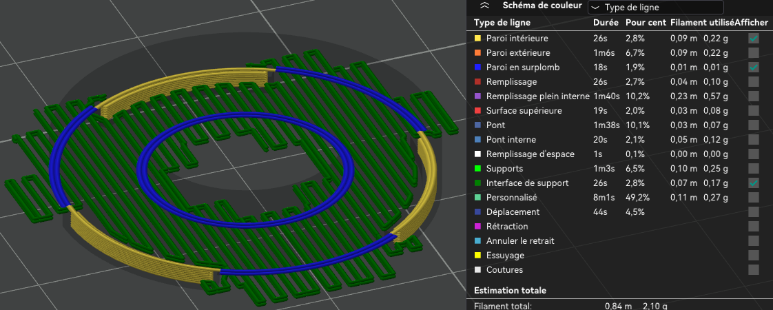

J'aimerai régler le soucis entre la couche "interface support" et la couche "paroi en surplomb", sur la photo on voit bien que le filament n'adhèrent pas du tout
En pièce jointe, une capture d'écran du slicer. Si on compare la photo et la capture, les parois intérieures sont bien collées tandis que le filament de la paroi en surplomb fait n'importe quoi.
Si vous avez des idées, je suis preneur 👍
il y a 9 minutes, laurent37 a dit :
ce qui peut être dû à une t° de chambre trop basse.
tu dois avoir un réglage pour la distance de l'interface avec la pièce, essaye de la réduire.
Le 08/07/2025 at 11:46, Savate a dit :
j'ai réduit la distance de 0.16 à 0.1 ça accroche un peu mieux mais après c'est la couche "pont interne" qui déconne...
je vais jamais m'en sortir...
