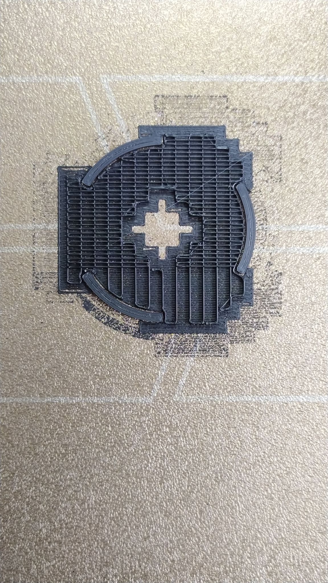

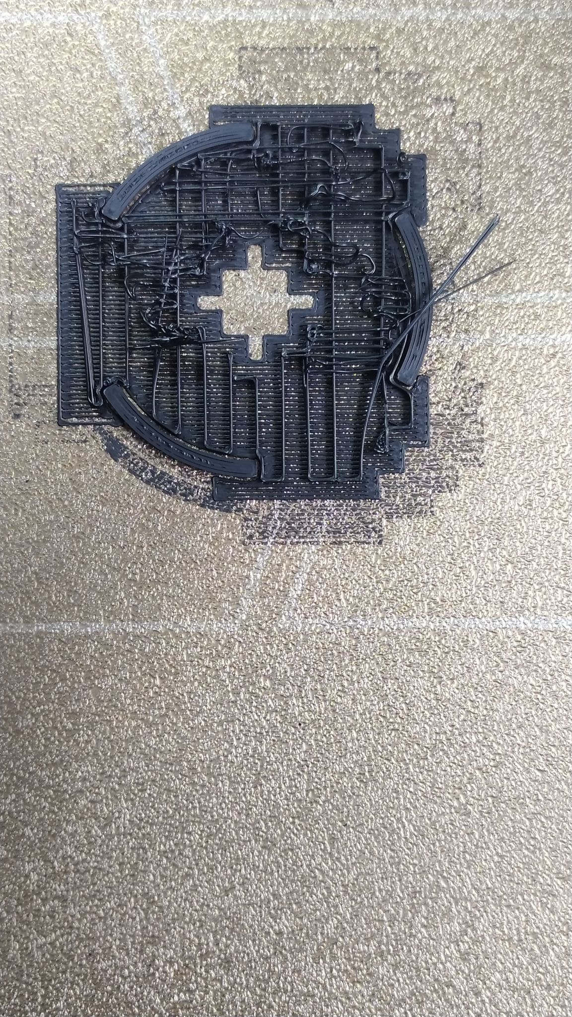

Le 04/07/2025 at 16:53, divers a dit :
As tu commencé avec : ABS générique comme matière, sans rien changer dans les réglages prônés par le slicer ?
Résultat du test avec une config sans rien changé
slicer : bambu studio
buse : 0.4
profil : 0.08 mm high quality @BBL X1C
filament generic ABS
1er photo : ABS classic
2eme photo : ABS ESD Nanovia
Je pense que je vais commander de l'ABS ESD de chez 3DXtech...en espérant que ça fonctionne mieux 😢
Ce n'est effectivement pas normal d'obtenir un tel résultat avec de l'ABS sauf si celui-ci a des caractéristiques spéciales et des exigences hors possibilités de nos petites machines "standards"

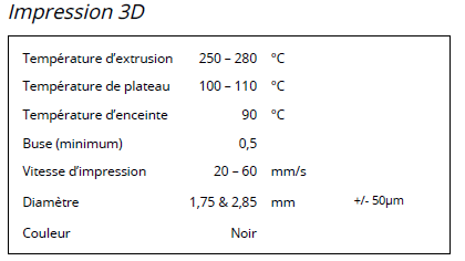

En parallèle d'acheter une autre marque, je commande une buse de 0.6
sur la doc ils disent buse minimum 0.5
@laurent37 pourquoi tu veux recommander de l'ABS Nanovia, alors que nos imprimantes ne sont pas capables de l'imprimer?
il y a 3 minutes, RT36 a dit :
Je ne recommande pas Nanovia mais 3DXtech
je commande également une buse de 0.6 en espérant pouvoir utiliser la bobine Nanovia
il y a 18 minutes, laurent37 a dit :
une buse de 0.6 mm ne changera rien ... vu qu'une chambre de la X1C/P1C ne montera pas à 90C° (c'est maxi 50C°, si je me trompe pas)
