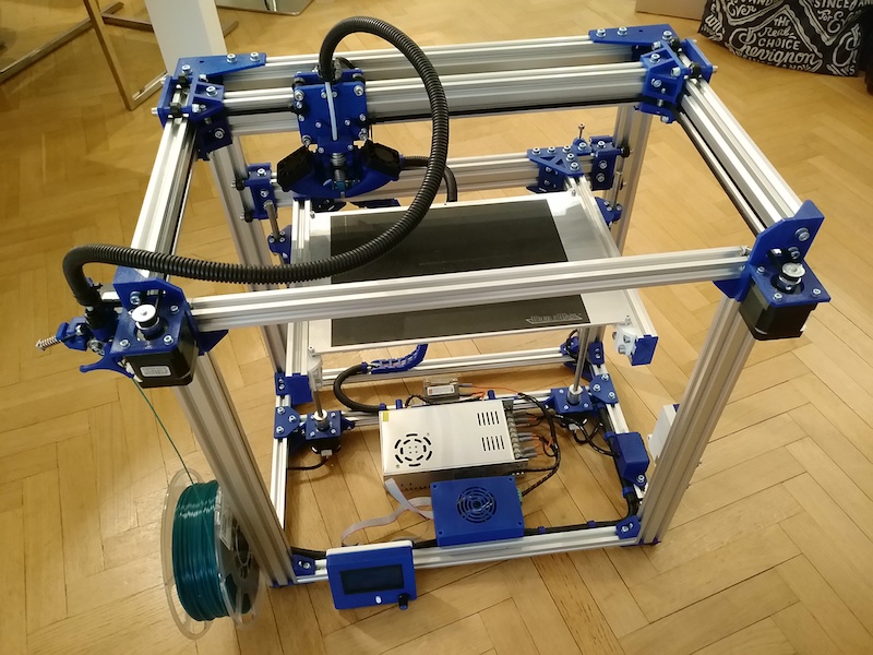

jonathanmf Posté(e) Décembre 26, 2016 Posté(e) Décembre 26, 2016 (modifié) Bonjour à tous, Un petit post pour partager mon projet. J'aurais pu le faire plus tôt vu qu'il est déjà bien avancé (voir presque sur la fin), mais je n'y avais pas pensé ! L'objectif : avoir quelque chose de plus intéressant que mon discovery200. Avec plateau chauffant, plus grand, plus stable, plus évolutif ! En fouillant un peu, j'ai finalement décidé de partir sur un build de "d-bot" ! Voici le Thingiverse de l'imprimante : http://www.thingiverse.com/thing:1001065 En gros, l'imprimante permet d'imprimer une surface de 300mm x 200mm x 325mm et coûte environ 550 euros. Voici la photo du résultat finish de l'auteur : Après avoir acheté sur Aliexpress et Banggood une bonne partie des pièces ! Et de longues attentes... Début des impressions et du montage. Avec la partie électrique : Tout n'est pas terminé ! Il reste : Le câblage du plateau chauffant Isolation du plateau chauffant Finalisation du câblage et du rangement Réglage de l'imprimante Installation et câblage pour octoprint Ajustement des réglages d'impressions J'ai déjà imprimé des pièces de tests en PLA. J'ai eu des gros soucis au départ avec une tête E3DV6 chinoise. Impossible d'obtenir quelque chose de propre... A gauche avec le tête chinoise et à droit avec l'officielle ! Rien à voir donc... La première couche est pas propre mais derrière c'est "à peu près correct". C'est une première impression qui nécessite encore du "tunning" des paramètres ! Voilà. Je tiendrai à jour ce post avec les évolutions pour ceux que ça intéresse. Derrière je souhaite faire de la dual extrusion mais je veux déjà terminer le projet de base. Bonne journée à tous Jonathan Modifié (le) Décembre 26, 2016 par jonathanmf 2

jonathanmf Posté(e) Avril 17, 2017 Auteur Posté(e) Avril 17, 2017 Hello ! Désolé j'étais très peu actif ces derniers temps!! Mais finalement j'avais bien pu terminer mon imprimante qui fonctionne à merveille ! Voici une photo d'ailleurs Seule chose qui manque à terminer c'est le fonctionnement de l'écran. Je n'ai pas encore réussi à le faire fonctionner mais vu que j'utilise Octoprint je n'ai pas encore pris le temps de creuser. Bon malheureusement par manque de place je dois me décider à la vendre (d'ailleurs si cela intéresse quelqu'un qui n'hésite pas à me contacter). Si vous avez des questions pour le montage n'hésitez pas je devrais pouvoir répondre plus facilement en ce moment. Bonne journée! Jonathan
