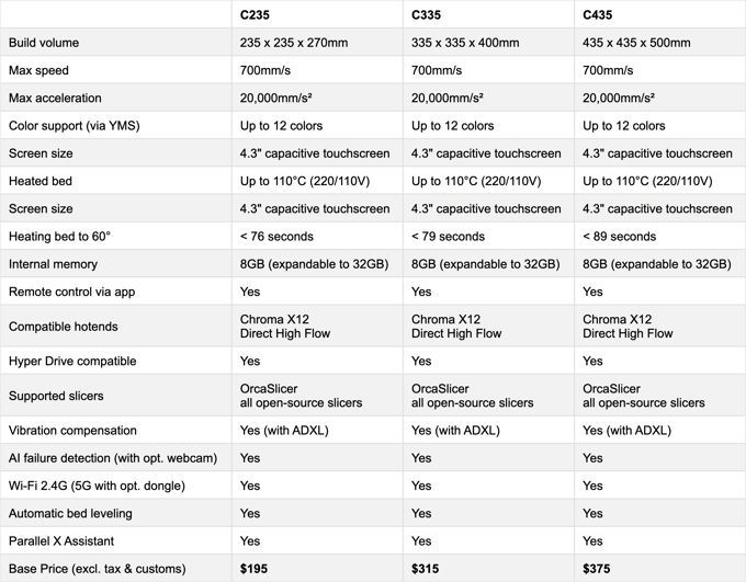

Julien PostĂ©(e) Juillet 27, 2025 PostĂ©(e) Juillet 27, 2025 DĂ©jĂ 215 000 ⏠à ce jour sur le Kickstarter. Les Yumi C235 - C335 - C435 se diffĂ©rencient par leur volume d'impression :Â
Kachidoki PostĂ©(e) Juillet 28, 2025 PostĂ©(e) Juillet 28, 2025 (modifiĂ©) L'image peut ĂȘtre trompeuse, mais d'aprĂšs les specs on peut bien mettre jusqu'Ă 12 filaments sur chaque modĂšle. Un modĂšle en 12 couleurs sur 435x435x500mm ça doit ĂȘtre sport. Par contre vraiment pas cher du tout, je crois que la version 5 couleurs en petit volume est moins chĂšre que tous les concurrents en 4 couleurs. ModifiĂ© (le) Juillet 28, 2025 par Kachidoki
Julien PostĂ©(e) Juillet 28, 2025 PostĂ©(e) Juillet 28, 2025 Quelques prix piochĂ©s dans le Kickstarter : - C235 en 7 couleurs : 363 ⏠(YUMI C235, HyperDrive 3P2L, YMS BRACKET for 7 spools, 7Ă YMS LITE (YUMI MATERIAL SYSTEM) - C335 en 7 couleurs : 463 âŹÂ - C235 en 12 couleurs : 504 âŹÂ - C335 en 12 couleurs : 605 ⏠- C435 (435 x 435 x 500 mm) en 12 couleurs : 659 ⏠A titre de comparaison, en prix public constructeur et non pas en Kickstarter, on a : - Anycubic Kobra 3 (250 x 250 x 260 mm) + ACE Pro 4 spools : 299 ⏠- Creality Hi (260 x 260 x 300 mm) + CFS 4 bobines : 429 ⏠- La Hi avec 3 CFS pour avoir 12 filaments : ~1029 ⏠(la combo + 2 CFS Ă 300 ⏠l'unitĂ©) - Kobra 3 Max (420 x 420 x 500 mm) + 2 ACE Pro : 1028 ⏠1
