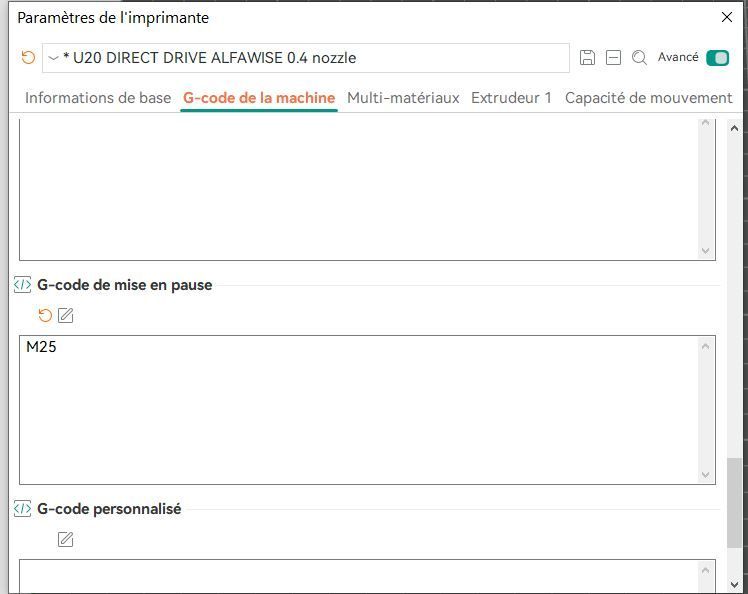

diiity Posté(e) Juillet 11 Posté(e) Juillet 11 Bonjour, Je cherche à compléter les paramètre de pause avec orca slicer et bambu. Ma pause est M25 mais il faut un complément de sorte que la buse ne reste pas sur place car elle empêche l'insertion d'objets. J'ai bien essayé G1 X0 Y250 puis M25, la buse à bien été aux coordonnées, elle a fait la pause puis je l'ai remise en route, arrivé à sont point de départ elle à refait une pause. Diiity
pommeverte Posté(e) Juillet 11 Posté(e) Juillet 11 Salut, Pour que la buse aille en position parking, tu peux décommenter la ligne suivante dans le fichier configuration_adv.h: //#define PARK_HEAD_ON_PAUSE et compiler un nouveau firmware Sinon, tu peux aussi ajouter le Gcode M125 après le M25. La rétraction du filament devrait être automatique, si tu l'as activée dans le trancheur. Sinon, tu peux le préciser avec l'option L. Exemple M125 L4 (rétracte le filament de 4mm avant d'aller à la position parking)

diiity Posté(e) Juillet 16 Auteur Posté(e) Juillet 16 Bonjour, La pause fonctionne mais serait il possible de paramétrer soit le parcage comme avec simplify? Par exemple j'aimerai que la buse ne se lève que de la valeur de la hauteur de couche aller à X0 et Y250. Cela permet de faire aller le bed complètement devant. Diiity
pommeverte Posté(e) Juillet 16 Posté(e) Juillet 16 Salut, Tu peux modifier la position parking qui est définie ici, dans le fichier configuration.h: #define NOZZLE_PARK_POINT { (X_MIN_POS + 10), (Y_MAX_POS - 10), 20 } // pour X,Y #define NOZZLE_PARK_Z_RAISE_MIN 2 // pour Z Si tu as choisi d'utiliser le Gcode M125 , tu peux définir en argument les déplacements de la buse (exemple M125 X0 Y250 Z0.4)
diiity Posté(e) Juillet 16 Auteur Posté(e) Juillet 16 (modifié) ah oui ça c'est bien. Si je comprends bien, la différence entre le M25 et le M125 c'est que ce dernier est paramétrable et que l'autre non. Merci, tu es le meilleur Diiity Modifié (le) Juillet 16 par diiity
pommeverte Posté(e) Juillet 16 Posté(e) Juillet 16 (modifié) M25 arrête seulement l'impression. Si la position parking est activée dans le firmware, la buse va automatiquement à cette position M125 envoie la buse en position parking. Tu as donc 2 solutions pour mettre en pause l'impression et aller en position parking: M25 avec le déplacement en position parking géré par le firmware M25 + M125 si le déplacement en position parking n'est pas géré par le firmware Par contre, c'est bizarre, d'habitude, c'est le Gcode M600 qui est automatiquement inséré pour faire une pause et non M25 ... tu fais comment pour ajouter le M25? Modifié (le) Juillet 16 par pommeverte 1

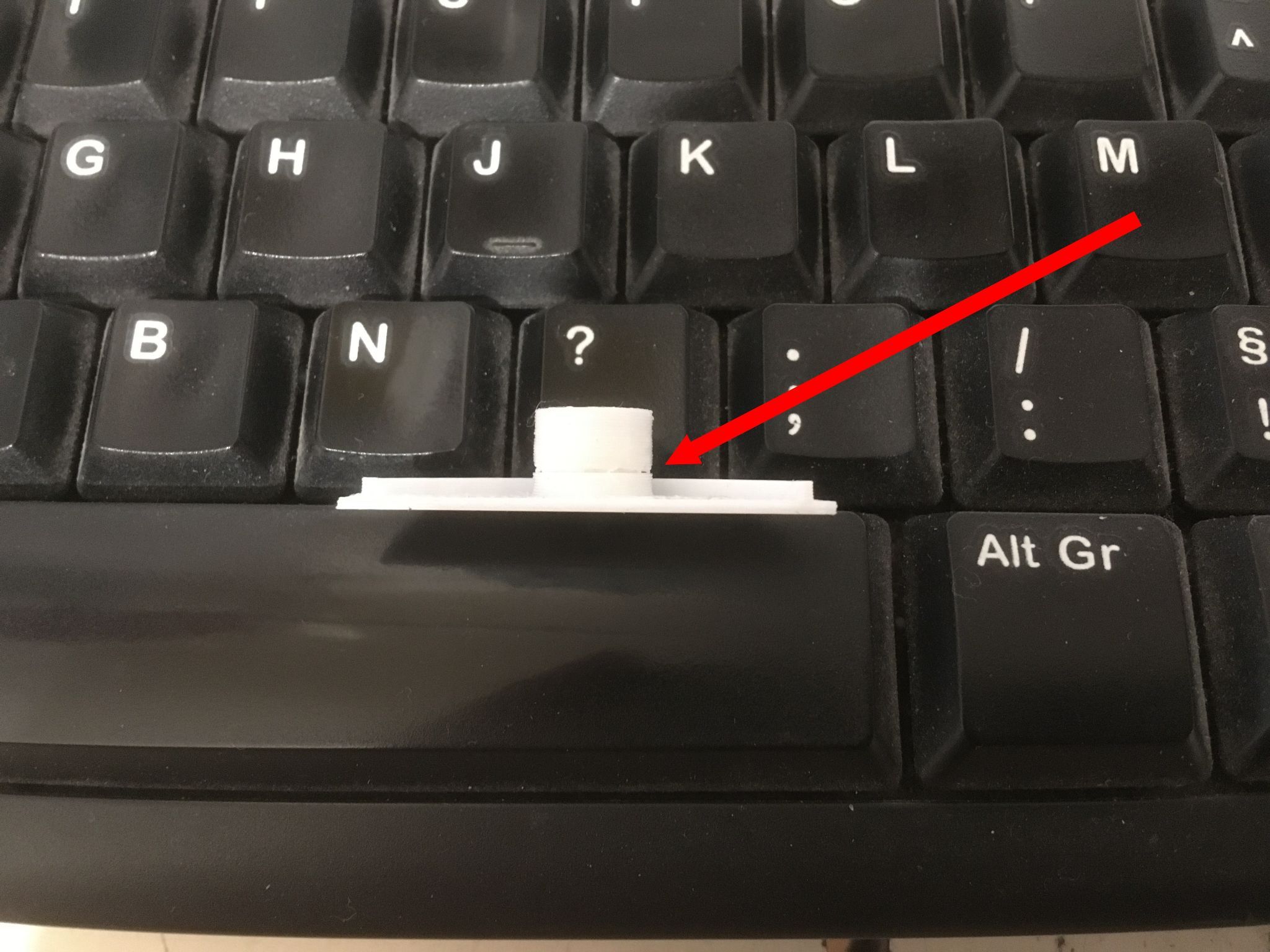

diiity Posté(e) Juillet 18 Auteur Posté(e) Juillet 18 Le 16/07/2025 at 21:38, pommeverte a dit : M25 arrête seulement l'impression. Si la position parking est activée dans le firmware, la buse va automatiquement à cette position M125 envoie la buse en position parking. Tu as donc 2 solutions pour mettre en pause l'impression et aller en position parking: M25 avec le déplacement en position parking géré par le firmware M25 + M125 si le déplacement en position parking n'est pas géré par le firmware Par contre, c'est bizarre, d'habitude, c'est le Gcode M600 qui est automatiquement inséré pour faire une pause et non M25 ... tu fais comment pour ajouter le M25? Il est ajouter dan l'onglet G-code de la machine il y a 2 minutes, diiity a dit : Il est ajouter dan l'onglet G-code de la machine De plus j'ai un problème avec la pause, à l'endroit de l'arrêt, la couche est mal faites donc l'écrou que j'insère s'arrache au serrage.
pommeverte Posté(e) Juillet 19 Posté(e) Juillet 19 (modifié) Salut, Il y a 23 heures, diiity a dit : Il est ajouté dans l'onglet G-code de la machine merci Il y a 23 heures, diiity a dit : j'ai un problème avec la pause, à l'endroit de l'arrêt, la couche est mal faite C'est probablement parce que du filament a suinté pendant la pause. Il me semble que tu peux extruder 1 ou 2 mm de plus lors de la reprise en paramétrant la constante ADVANCED_PAUSE_RESUME_PRIME du fichier configuration_adv.h Modifié (le) Juillet 19 par pommeverte
