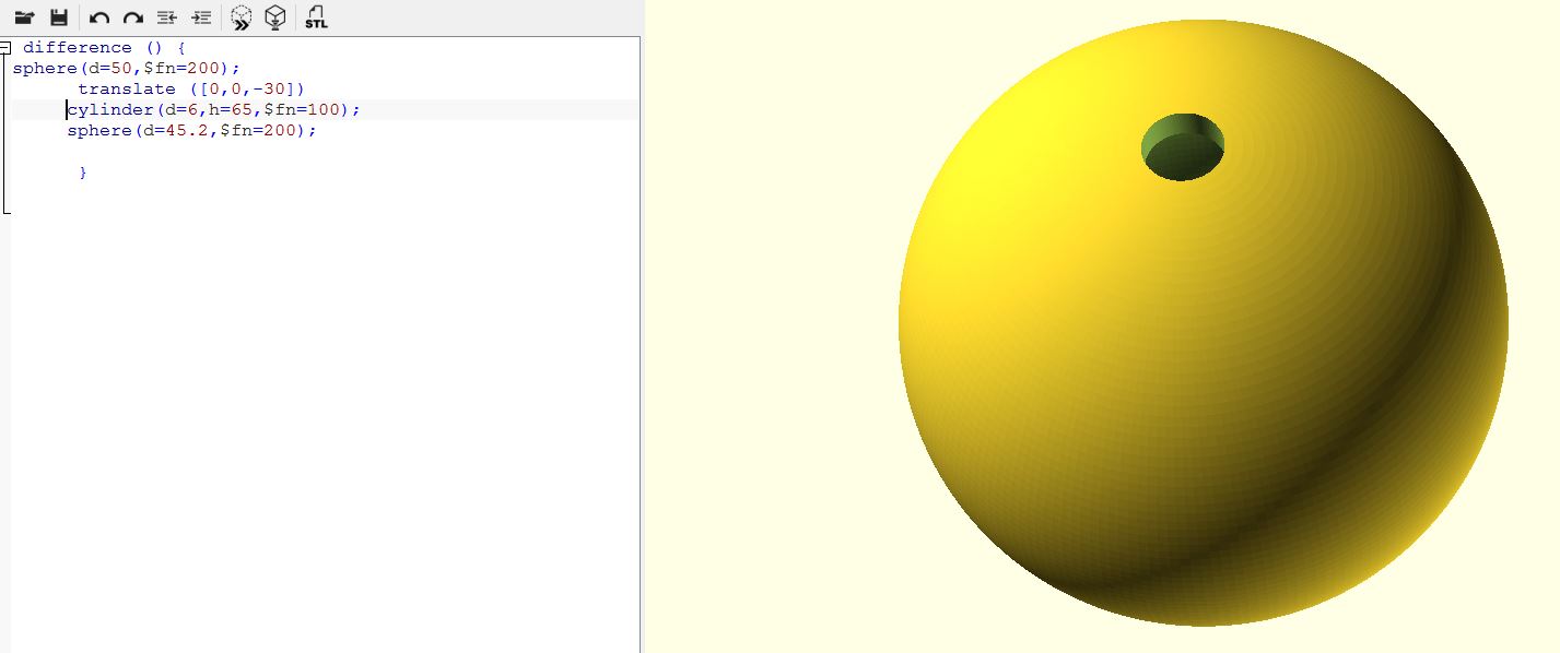

delirium07 Posté(e) Décembre 28, 2016 Posté(e) Décembre 28, 2016 c'est juste une question de définition , sur le fichier de ploupiploup on peut voir des facettes , sur le mien non , plus tu augmentes la definition pour le fichier est gros . mais pour un test c'est suffisant ^^ 2
ploupiploup Posté(e) Décembre 28, 2016 Posté(e) Décembre 28, 2016 Il y a 4 heures, delirium07 a dit : c'est juste une question de définition , sur le fichier de ploupiploup on peut voir des facettes , sur le mien non , plus tu augmentes la definition pour le fichier est gros . mais pour un test c'est suffisant ^^ Je suis sur un solidworks de 2012 en mettant résolution fine la différence est infime, ça m'intersse @delirium07 de faire une meilleur résolution, comment je peux faire ?
delirium07 Posté(e) Décembre 28, 2016 Posté(e) Décembre 28, 2016 je connais pas du tout Solidworks, , j'utilise OpenScad , ca donne ca ( le $fn donne le niveau de résolution que l'on veut) : 1

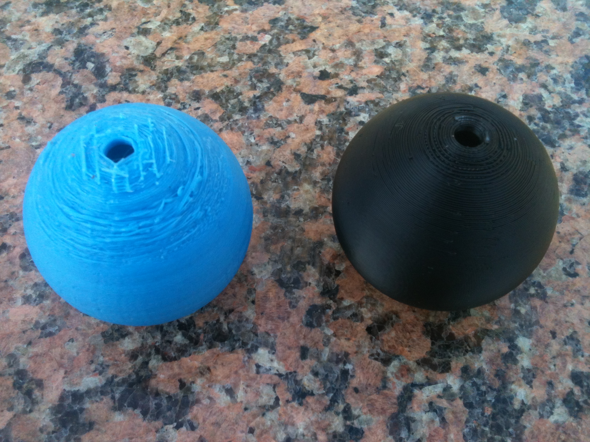

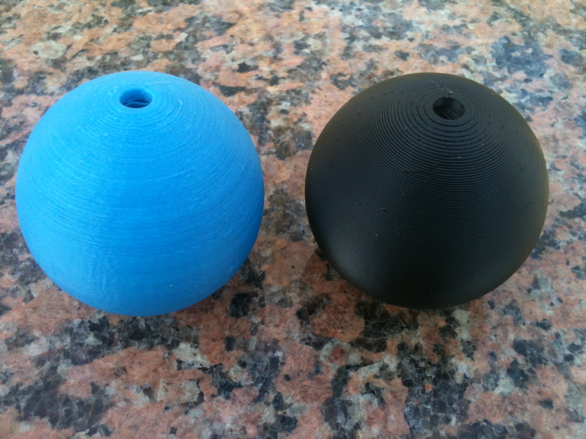

delirium07 Posté(e) Décembre 29, 2016 Posté(e) Décembre 29, 2016 alors les premiers test , j'en ai fait que deux car je suis legerement immobilisés en ce moment . Les photos sont les pieces telle que je les ai sorties du plateau , je les ai pas touchées. donc sphere bleu sur la formaker CTC en 0.2 sans support avec raft , infill 30% PLA 2h02 sphere noire sur la Raise N2 en 0.15 sans support avec raft infill 30% ABS 1h52 photo telle qu'elle etaient sur le plateau coté plateau , la on voit que la Formaker CTC gere bcp moins bien voila en gros donc interieurement y a pas besoin de support meme avec une machine un peu pourrie comme la Formaker CTC , exterieurement il en faut peut être sur certaines machines 2

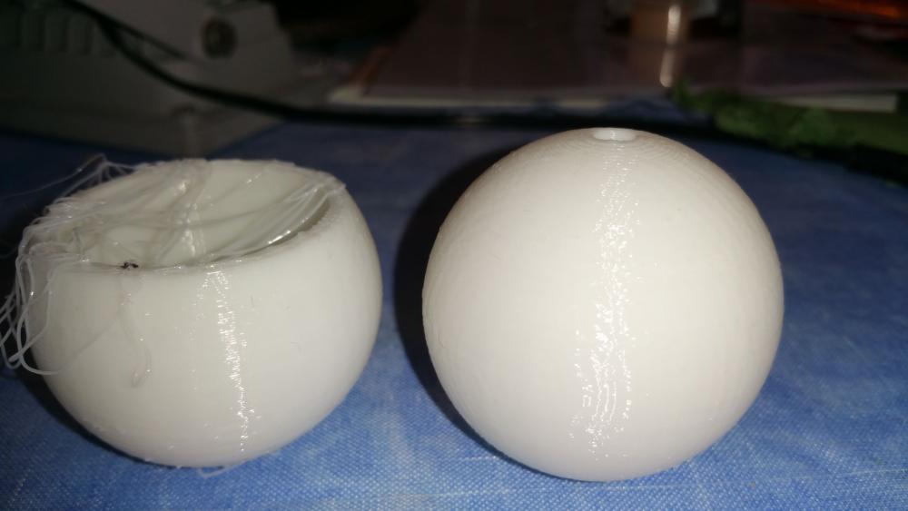

ploupiploup Posté(e) Décembre 29, 2016 Posté(e) Décembre 29, 2016 (modifié) Bonjour, Merci pour cette demande de sphère, ça m'a permis d'aller voir mon pote et me faire payer l'apéro Les 2 sont en PLA chinois ( en clair qualité très légère ) blanc (même bobine), les deux ont un infill à 20% A gauche la dagoma, en qualité 0.3 ( rapide) un peu plus d une heure de durée affichée mais ça a été écourté à la deuxième vodka quand la sphère c'est décrochée ( offset trop haut certainement ), on voit ce qu'il y a à voir donc on a préféré continuer l'apéro ....le bas est marqué et une légère transparence. A droite ma prusa chinoise , qualité 0.2 1h34 d'impression le dessous n'a pas souffert juste un peu marqué, elle est bien ronde comme une ....boule, balle, bille , j'ai a l 'interieur un peu de fil mais cela est du au retract ( un petit réglage). Je ne suis pas certain que la dago en 0.2 aurait fait mieux que son 0.3, la sphére de la prusa est tombée, elle rebondi bien Donc voila tu as 4 machines différentes en tout et sur les 4 aucune structure n'a été rajoutée, en conclusion tu n'as pas besoin de double extrudeur pour faire tes sphères@delirium07 j'adore l'effet visuel de ton ABS Modifié (le) Décembre 29, 2016 par ploupiploup 2
Jérômee Posté(e) Décembre 29, 2016 Auteur Posté(e) Décembre 29, 2016 Meeeeerciiiiiii !!! Vous êtes vraiment super sympa, mille fois merci !!! Grâce à vous je vais éviter une grosse bêtise car j'étais certain du contraire. Je vous inviterais bien à boire quelque vodka mais on ne dois pas être tout près... c'est comme vous voulez @ploupiploup Tu n'as donc pas fait de support extérieur non plus ? Quand tu dit "elle est tombée", c'est après l'impression ? Vous pouvez les lancer en l'air et les faire rebondir sur un sol dur ? Je demande ça car je n'imagine pas bien la résistance. J'imagine que la noir en ABS doit être plus solide mais à quel point ? Donc bilan, je suis certain de pouvoir partir sur une simple extrusion et @delirium07 m'a également fait connaitre le logiciel OpenSacd, que je trouve mieux que Blender pour ce type de projet. Je vous en dois une en tout cas. Merci encore
ploupiploup Posté(e) Décembre 29, 2016 Posté(e) Décembre 29, 2016 Oui aucun support, pour la chute c'est quand je l'ai retirée elle m'a glissée des doigts. Après je me suis amusé à la lacher pour l'entendre et la voir rebondir XD, c'est très solide et dur, je suis juste intervenu avant que mon chien ne la chope, là, ABS PLA ou ce que tu veux n'aurait pas résisté 30 secondes 2
