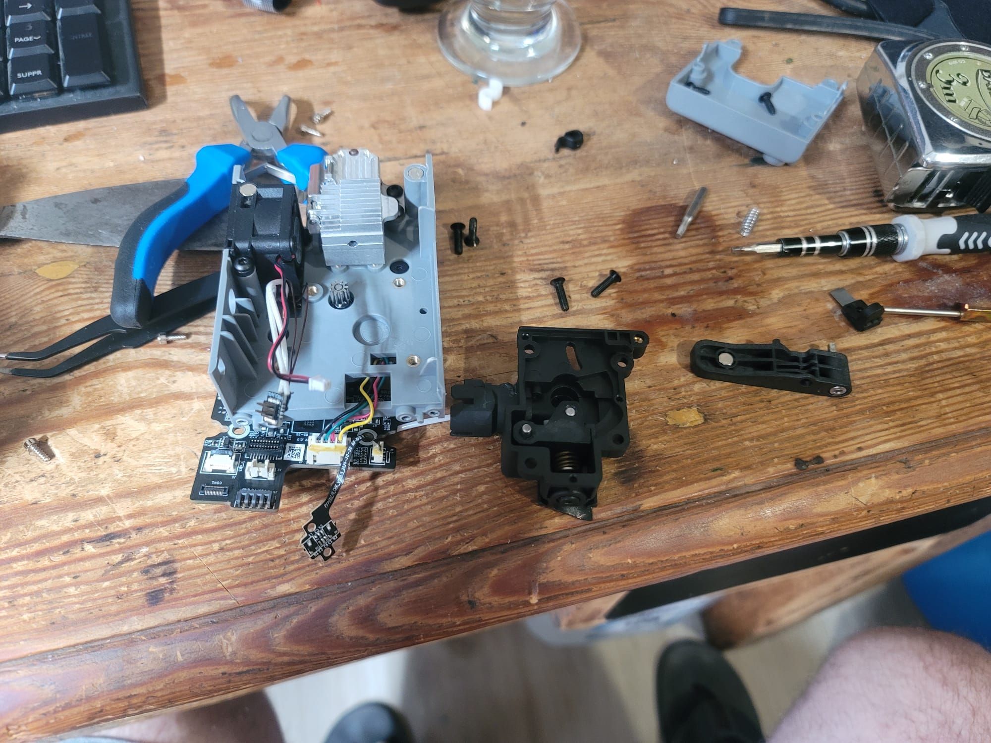

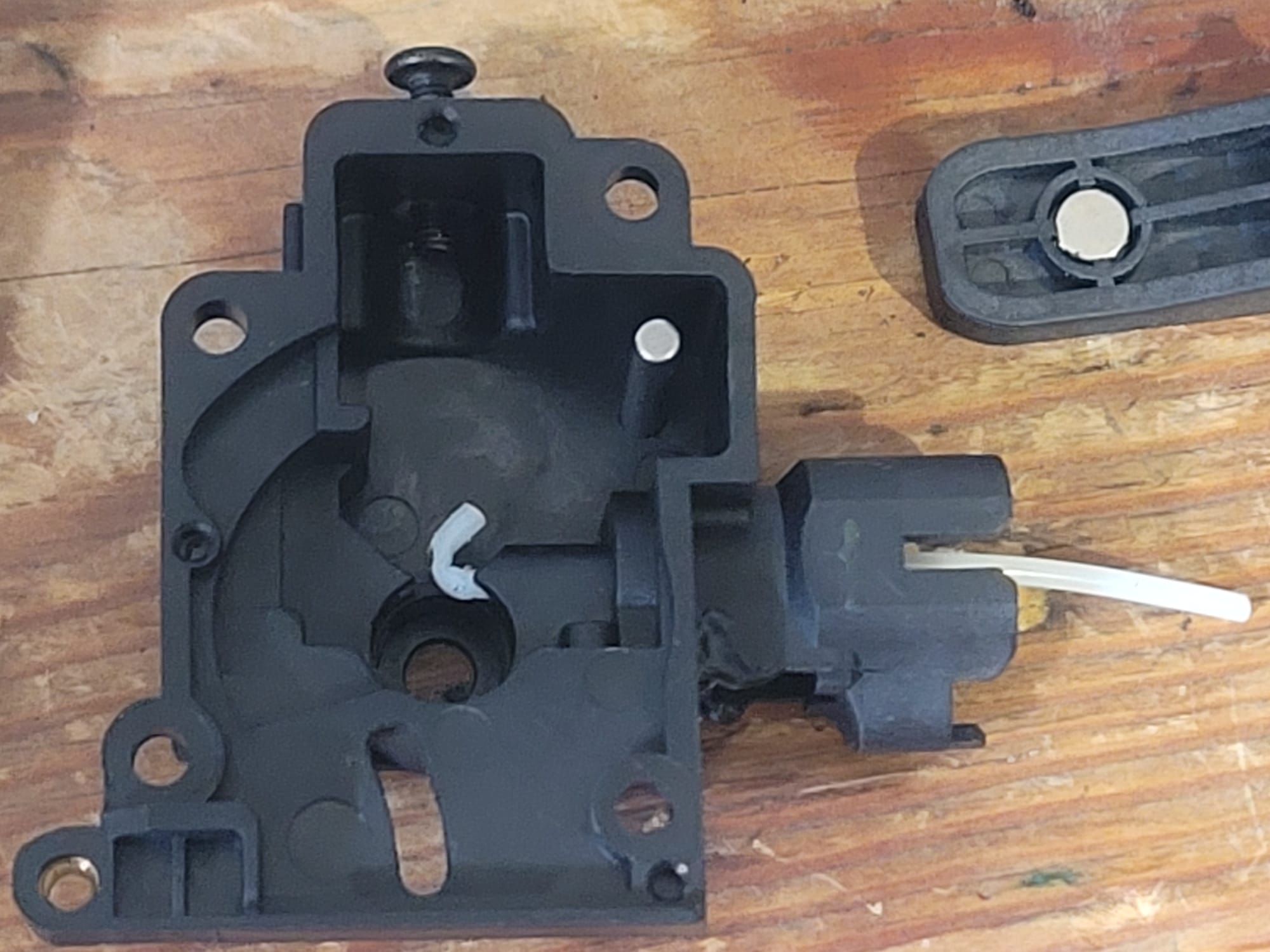

Salut, moins de réjouissance pour moi aujourd'hui, premiere impression TPU et bloqué dans l'extrudeur : démontage, un enfer ! La vidéo ici
ce n'est qu'après que j'ai vu ceci mais pas sur que ça aurait marché :
image.thumb.jpeg.67aadaf3ddd6e58ab1ccd916c0545a1d.jpeg image.thumb.jpeg.1a7a99f67b80d8f65df0a5a3ac510a04.jpeg
L'avantage c'est que je sui rodé maintenant ! Aller je relance et vous tiens au jus.

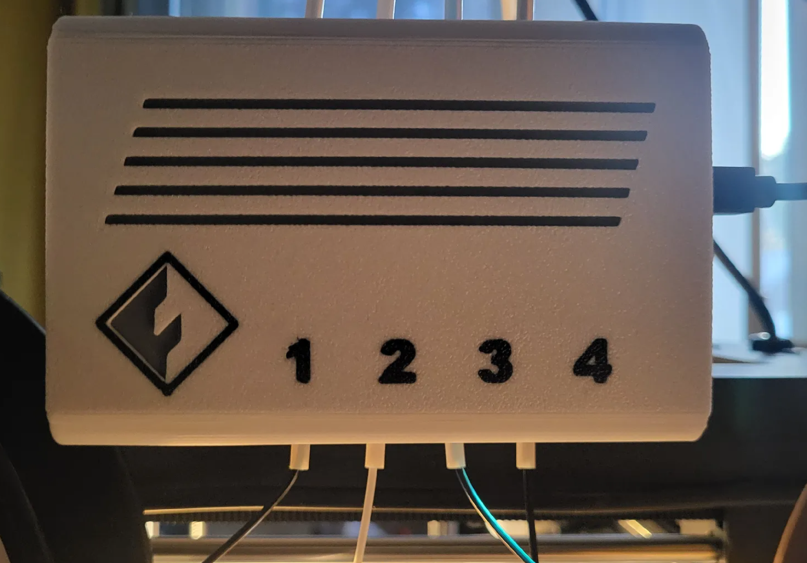

@pjtlivjyUn vieu eryone 95A que j'ai séché toute la nuit.
@NOXPas mal ta boite! il faut que je fasse litiere commune pour la K2 et l'AD5X !

La bonne : j'ai réussi a m'ensotir sans tout démonter ! grâce à la vidéo avec la tige.

Vue la forme du filament en poussant par le haut pas sur que tu aurais réussi, perso j'ai eu des bouts de filament PLA tomber dans l'extrudeur pour dégager je retire la buse et passer l'aiguille par le bas j'ai réussi a sortir de galère plus facilement de cette façon dans une certaine mesure c'est faisable sur le TPU.
Mais oui le seule soucis de conception qu'il reste depuis le kit V2, est le fait que l'extrudeur impose un démontage complet de la tête j'en ai parlé sur mon article de test. Perso quand je vois qu'il me faut 5min sur la K2 Plus la sur la AD5X j'ai fais non mais qu'elle andouille d'avoir conçu un extrudeur de ce genre 😆
faut reconnaître @MrMagounet que Flasforge a souvent fait des extrudeurs complexes, sur la Creator 3 par exemple, ils avaient un système bien particulier qui était fragile donc le gars est toujours là 🤣

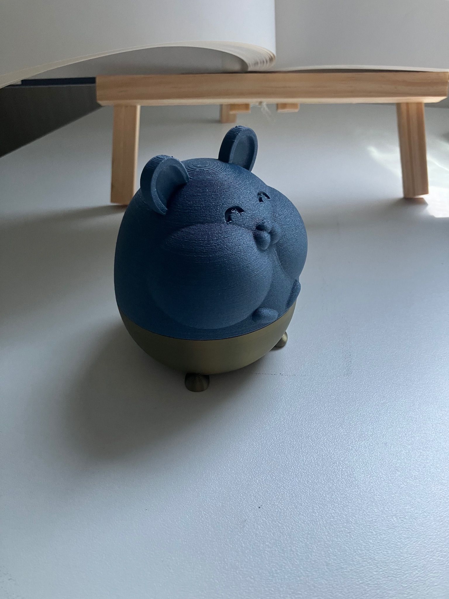

Quelques impression en PLA le gomu gomu no mi est en plusieurs parties :
image.thumb.jpeg.580834173b8550a62156c795e57012a8.jpeg image.thumb.jpeg.910df9390c2aca27a0d742b99870f53b.jpeg
Et bonne nouvelle j'arrive enfin à imprimer en TPU, avec le profil generic TPU sur Orcaslicer.
Pour la science, je relancerai avec orcaflashforge et son profil TPU unique car j'ai séché le filament pendant 48h.
image.thumb.jpeg.ec69e0c1a5b33a9cef14fb5c91492af8.jpeg image.thumb.jpeg.d205707e824d4255c3eeb685f3e8e1e5.jpeg
