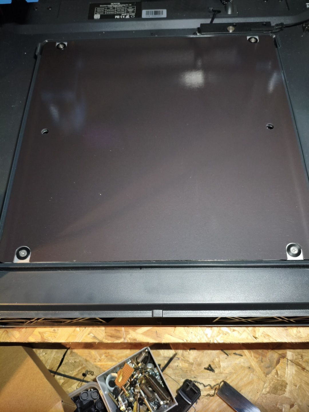

Bonsoir,
Je confirme les dires de @fran6p ma machine est équipée du plateau avec les ressorts au coin.
La machine fonctionne très bien une fois assemblée sans aller modifier quoi que ce soit.
Les seules modifs que j'ai effectuées pour le moment sont de changer le hotend propriétaire Sovol par un clone de hotend Bambulab avec buse interchangeable comme sur mes Vorons (ce qui me permet d'avoir qu'un type de buse pour plusieurs machines) et l'installation d'un écran BTT hdmi 5 à la place de l'écran d'origine afin d'utiliser Klipperscreen.
