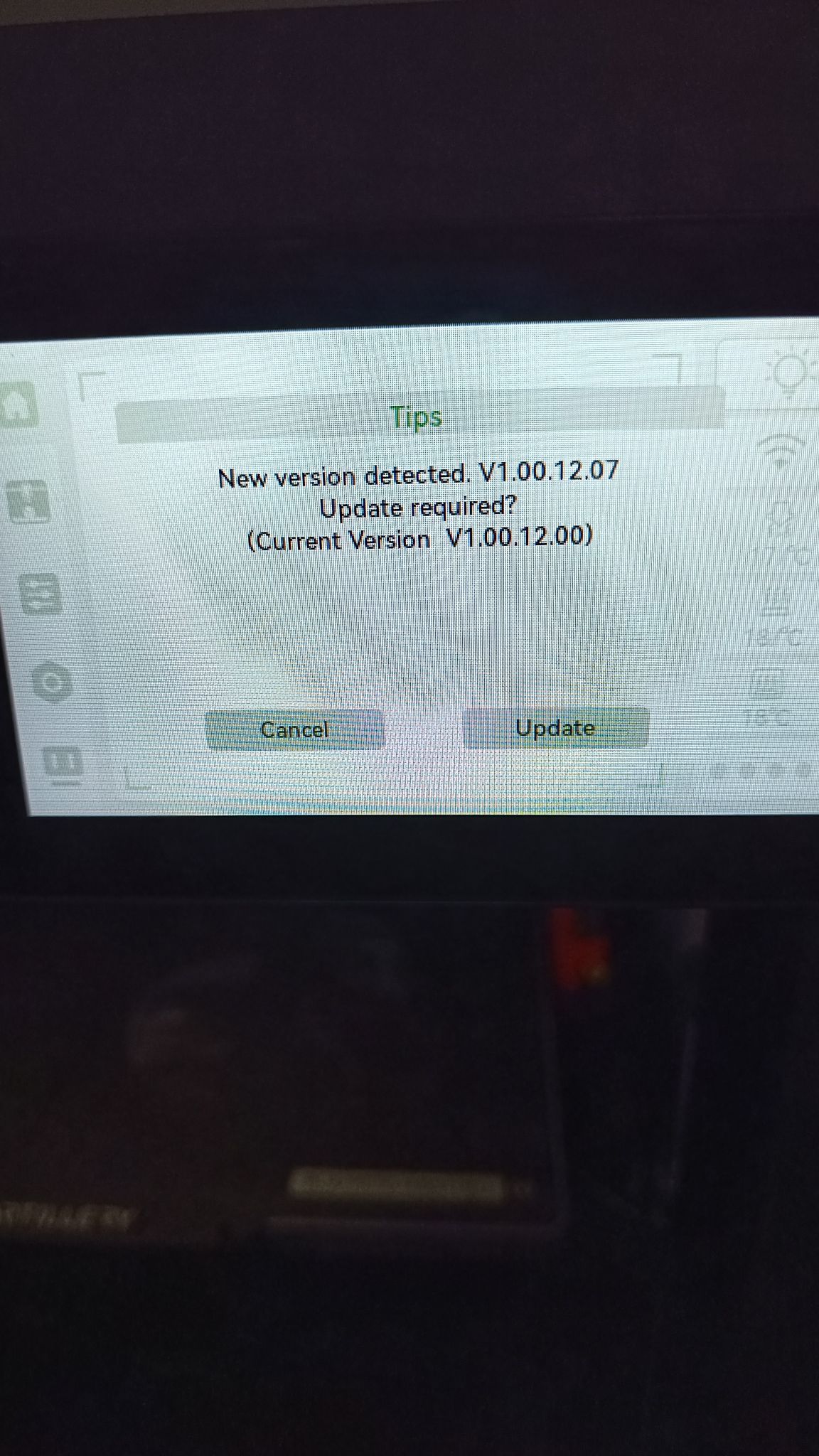

Je viens de recevoir la mise a jour V1.00.12.07, je vais voir si le levelling se fait toujours sur 36 points alors que je pensais que depuis le début c'était sur 121 ...

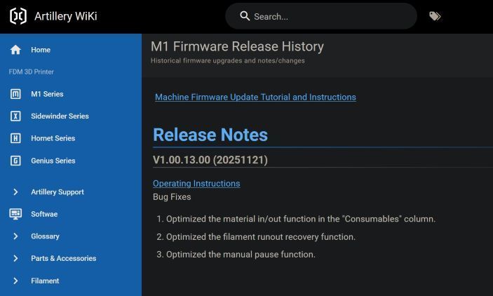

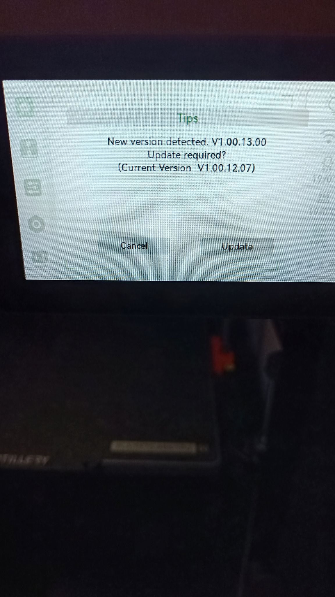

La version 13 est finalement disponible 🙂

Pour la derniere update ils ont modifie certain comportement notamment le feeding de nouveau filament que ne fait plus un homing du bed.
j'ai egalement moins de soucis avec le levelling du bed qui semble meilleur.

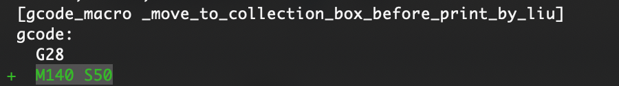

çà c'est purement un effet placebo - aucun changement si ce n'est le choix de faire maintenant monter la chambre à 50 degré, comme ça, quand il va purge

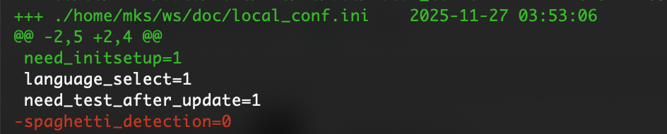

Y'a aussi la détection AI qui semble etre mise on par défault:
mais le modèle reste le même et déclaré par Artillery comme immature... suite a trop de faux positifs...
Bon, il reste possible que le LCD fasse encore une dégueulasserie pour mitiger les erreurs du modèles
(Source: J'ai une certaine habitude de packaging Artillery...)
Dans mon cas - je reste sur la 1.0.11.0 et je conseille a toute personne de rester au max sur 1.0.12.0
Cette release est au plus preparatoire à leur AMS mais ne fixe aucun des problèmes fondamentaux sur la gestion des filaments et en introduit d'autres. Comme dit pas le support: L'imprimante est calibrée pour le filament a basse temperature: PLA...

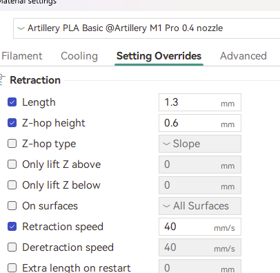

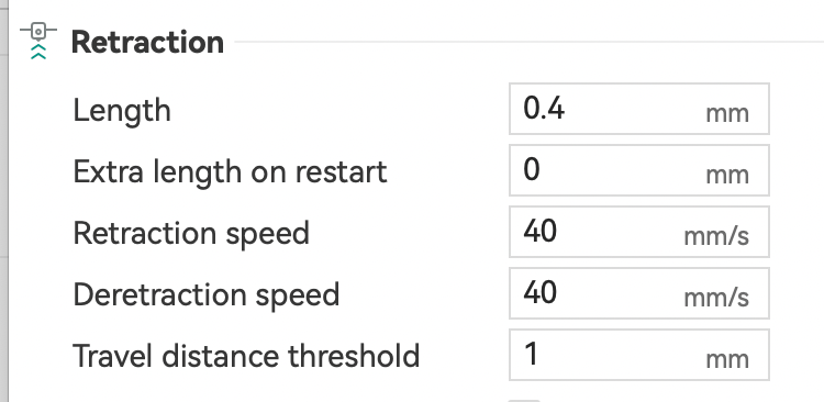

Tiens petite question a ceux qui ont cette imprimante , je n'arrive pas a regler correctement la retraction (lenght and speed) du filament.
Le soucis est celui-ci trop rapide ou trop lent  le filament se coince dans la buse , je dois alors demonter la hotend et tirer comme un malade avec une pince. c'est la premiere fois que je n'arrive pas a gerer ce soucis. et pourtant c'est pas ma premiere imprimante 😅
Ah oui, ca, c'est définitivement à changer
Attention tu as cela dans la partie extruder machine ET filament.
(Dans mon cas, la rétractation semble ok avec tant le PLA que le PETG. Y'a moyen d'être plus bas mais n'ayant pas de soucis, je touche pas)
Nota: les profils ont des aussi des flow/max flow un chouïa WTF, donc a vérifier tant qu'à faire.
