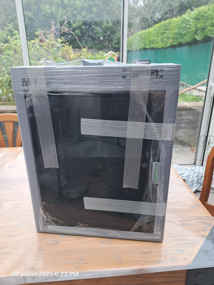

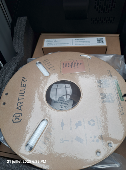

Le déballage est rapide et la machine plutôt bien protéger, l'aspect présent assez bien a première vue les porte et capot sont en verre, l'ecran est de qualité correct, mais la machine est avec un caisson full plastic et armature acier.

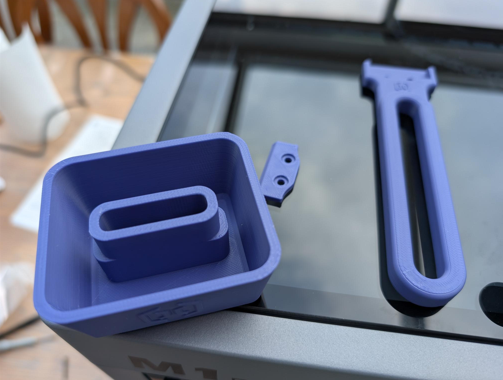

L'emballage est signé mais assez classique, par contre a m'a très grande surprise Artillery a pas été pingre sur le filament en proposant une bobine de Filament Artillery Blanc de 1Kg, nous retrouvons dans les accessoires un kit pour la fabrication du scraper, un nuancier des couleur de filament, un aimant pour la poubelle a déchet dont pour une fois (alléluia mes frère 🤣 ou nous propose 2 format de poubelle a dechet une petite et une grand format), un tube de graisse pour axe linéraire puis un aiguille pour déboucher la buse au besoin.
Par contre point de buse de remplacement ou autre pièce de rechange dans les accéssoires.

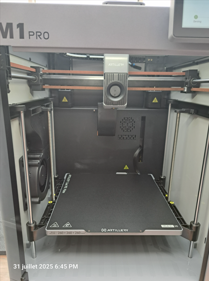

Petit tour du propriétaire sur la M1 Pro, avec en partie arrière la trape de ventilation fermable manuellement avec maintient par aimant, cette pièce est par ailleurs escamotable elle est maintenue par aimant dans la machine on peu donc remplace le filtre charbon voir ajouter un Hepa qui n'est pas présent ici.
image.png.dcad3c0c0ead0a4e37997b251e1f1f28.pngimage.png.3265ce4f059636f2c7da57449c66ebdd.png

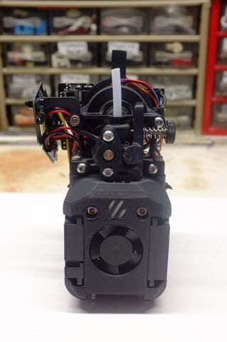

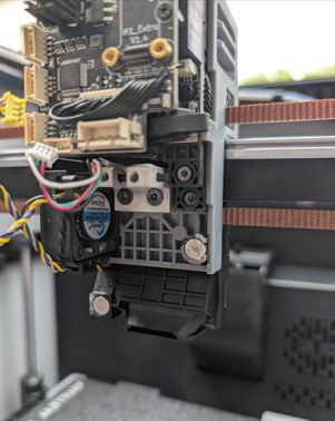

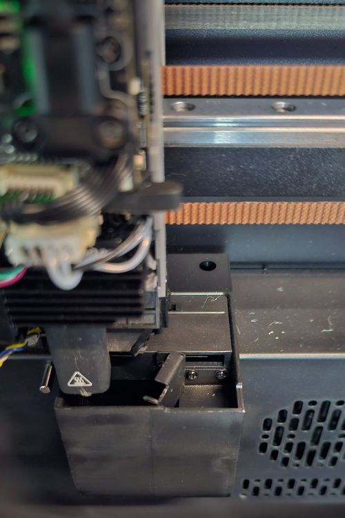

A L'intérieur on retrouve une tête direct drive avec 2 ventilateurs de matière un devant l'autre a l'arrière, un ventilo auxiliaire latérale a gauche, puis nous avons au fond le bac a purge a côté le système de ventilation avec filtre charbon et en bas on entre apperçoit le système de chauffe du caisson sur base de PTC.
image.png.b2c18614e48a348d0ec2191b6e5d9065.pngimage.png.d3ab3a9307a237f6542a8582e45f5466.png

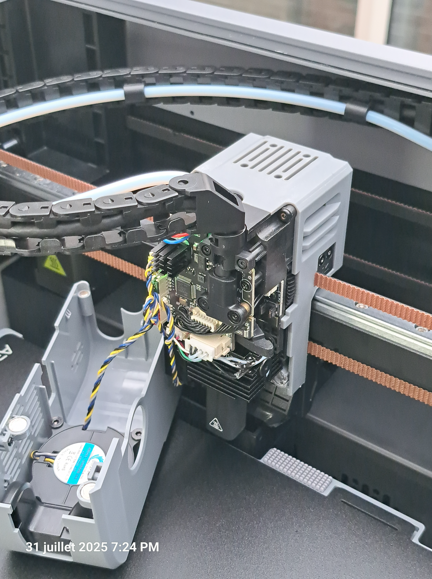

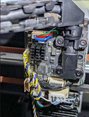

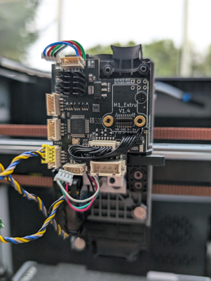

Voyons un peu les entrailles de la machine, d'abord la tête puis l'électronique.
image.png.3bae422bbc7236a918b6b04085314b92.pngimage.png.2c07a912d3abe4e039d13b859a00c022.png
J'ai vue plus dégueulasse comme tête je m'intérroge un peu sur l'extrudeur pour l'avenir et je vous expliquerais cela plus en détail plus tard car oui en guise de baptême sur la machine j'ai du démonté totalement la tête et l'extrudeur avant de pouvoir imprimer, je vous expliquerais tout plus loin.
A l'intérieur du panneau arrière on a le ventilation sur lequel le boitier du filtra a charbon s'aimante, la PTC du chauffage du caisson
image.png.94d8370bf316f13cbe617240c9b703aa.pngimage.png.8705ce6cbda87eac8b66125980367cf6.png

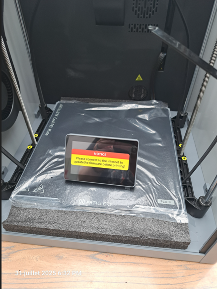

La mise en route est guidé mais noté qu'au départ vous aurez que le choix entre Chinois et Anglais pour avoir les autres langues il faudra attendre de faire les mise a jour du firmware la version actuelle contient pas moins de 10 langues différentes dont le français.
Le démarrage s'effectue en 4 étape assez classique, test de home (et donc des endstop), de la chauffe des composants buse et plateau, Auto-nivellement, compensation de la résonance. Compter bien 15 minutes minimum pour des test, qu'il faudra refaire en partie lors de la mise à jour du firmware.

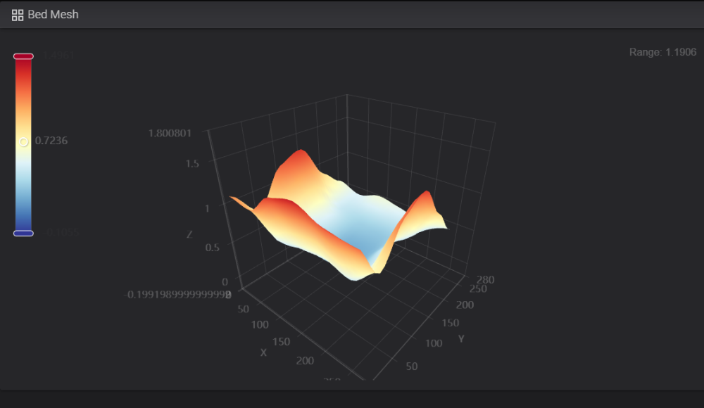

J'ai faillis faire un arrêt cardiaque quand j'ai vue le résultat du Bed Mesh sous Fluidd, je regarderais à améliorer cela par la suite il n'y pas de réglage mais je trouverais de quoi apporter une amélioration. Mais au moins cel a me permet de voir que l'auto nivellement compense sans réel souci.

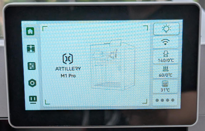

J'ai effectué un test de la chauffe du caisson, Artillery indique 60°c pour le caisson mais suite mes discutions avec @pjtlivjy sur la K2 Plus qui n'arrive pas a dépasser les 57°c pour 60°c annoncé par Creality, ici Atillery fait mieux que annoncé après 1h10 j'étais arrivé a 63°c pour 65°c d'instruction (cela continuait a monté mais le bute était de voir si les 60°c était atteignable), et bien oui a 100%, en plus de la PTC, la buse et le bed chauffe eux aussi un peu pour assister la chauffe du caisson (on le vois sur l'image au dessus). Par contre attention les vitres et parois plastic sont vraiment chaudes on y laisse pas les mains, dommage aussi que la porte ai un jour de 2mm au niveau de la charnière je pense qu'une déperdition a lieu, mais la trappe arrière semble aider.
image.png.b6dbd8eaa00b6fb8e481582d520af866.png Voici d'ailleurs une photo qui illustre le jeux entre la porte vitré et le boitier.

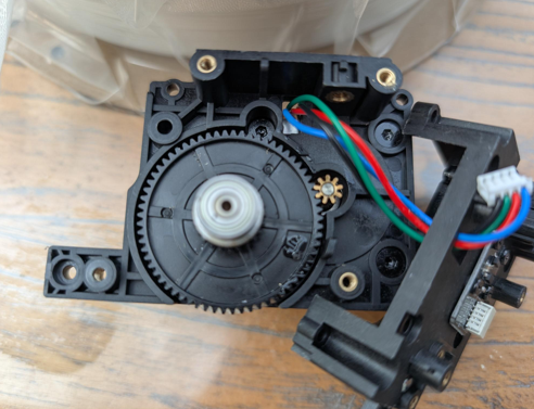

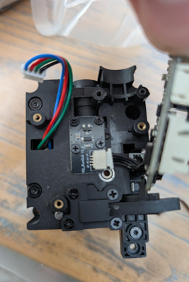

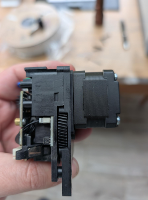

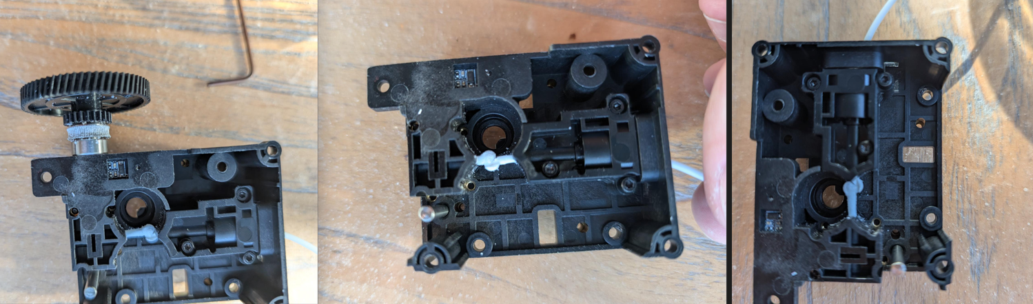

Le modèle reçu ne m'a pas permit d'effectué d'impression directement en sortie de carton car l'extrudeur ne voulait pas charger le filament, j'en ai donc profite pour demander a Artillery si une procédure ou un wiki existait pour la M1 Pro sur l'entretiens de l'extrudeur. Je ne doutais qu'il pouvait y avoir un soucis de blocage dans l'extrudeur, ou côté heatbreak. Quelques heures après Artillery n'avait envoyé un PDF en anglais sur la procédure, c'est le document que je vous ai traduit en Français et mis plus haut, au final pas de mauvaise surprise leur doc est pleinement fonctionnel (bon j'aurais même sans doc réalisé l'opération sans soucis).
Donc pour faire assez simple le Démontage/Remontage de la tête prend 35 minutes en prenant le temps de faire cela bien (pensé a bien repérer ou vont les vis, même si c'est indiqué sur la doc), au final le soucis provenait d'un petit bout de 2mm de Filament résiduel resté en bas dans l'extrudeur lors des test en usine, le filament avait été retiré a chaud au lieu d'être couper par le cutter de ce que j'ai pu voir, donc rien de bien méchant.
Voici quelques images du démontage de la tête :
image.png.82fe55774622264790912aa96da6f07b.pngimage.png.8c3958a6635779316b02f338bd6bb6b9.pngimage.png.d8e32e5295feb4704bb7c9c598df0fd6.png
image.png.04cc75bbaae282dd096c6c4bb82d4b57.pngimage.png.405f6e5cfc314eb2f9cbd4292ffd0ff4.pngimage.png.c7f1a4a83c413a7bbe1ccf0fd19d2471.png
image.png.53ce3c7c63c340f35d90589fd598f46c.pngimage.png.9fb7acd42a674c80cf777ad05178db18.png
Lors de mon examen de l'extrudeur je me suis malgré tous aperçu de 2 choses les gears d'entrainement du filament ne sont pas parfaitement aligné ce qui pourrait parfois gêner la prise de filament lors du chargement et que dans mon cas la vis 6pans noir a gauche de l'extrudeur (2eme photo) était trop serrer ce qui mettait trop en contrainte le filament j'ai donc ajuster cela pour avoir une bonne pression du ressort sur le levier.

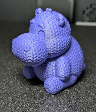

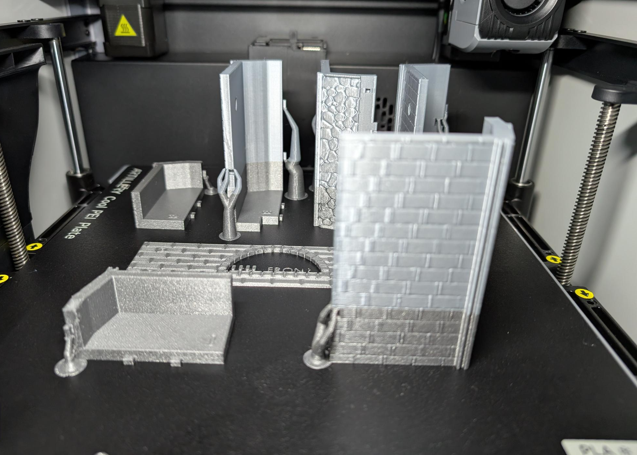

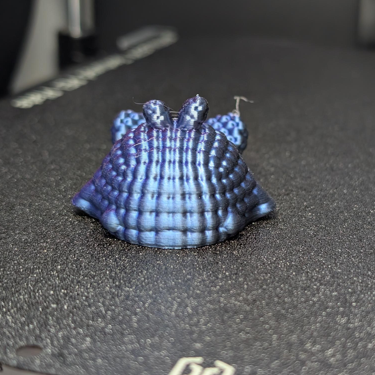

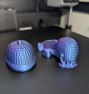

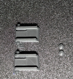

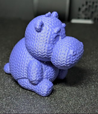

Aller place au photos des premiers test d'impression pour le moment je n'ai fait que de l'impression PLA.
image.png.bd15d1287a914ba44e4db4320a639ca7.png image.png.3ad5f3834ac2a3056136628b845c2038.png
image.png.205782be90b1d577d62d0c0fd1183e49.png image.png.91536db8f79f1e3e349f7ad9a9c2adf6.png image.png.9db46c423bcbce33da0ee991210631be.png
image.png.6c21ca941263be18d7364da874d4a4ab.png image.png.66a3e70d5d093a0976ee619fd56e9c67.png
image.png.81932875e38719848ef3b85a42ac9a69.png image.png.2b50e2256d56efbae37c10f930657f0a.png
La qualité d'impression est pas mauvaise je trouve qu'il y a un peu de ghosting sur certaine zone peut être le débit mériterais d'être ajuster a la baisse un tout petit peu ce que je vais ajuster par la suite mais la qualité d'impression est pas mauvaise du tout.

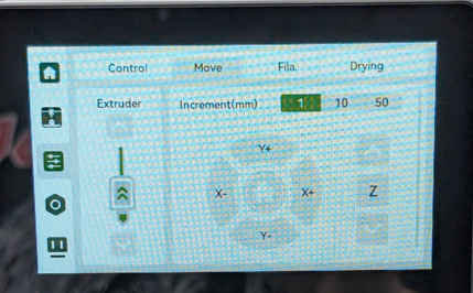

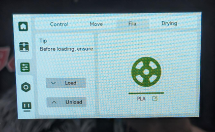

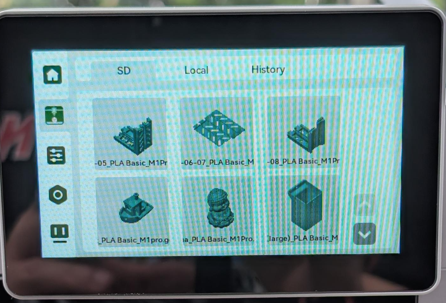

Continuons a vous faire découvrir la M1 Pro sur les possibilité et l'interface machine. Il y a encore quelques point qui mériterais d'amélioré.
Par exemple sur le menu d'acceuil on peu voir un interface assez proche de ce que l'on peu voir côté concurrence, Creality, Elegoo, ou Bambulab sur leur dernière machine et tant mieux sur la droite nous avons donc les rappel de temp° buse et plateau qui permet d'accéder directement a la zone de saisie des consignes de temp, gestion on off de l'éclairage ou accès vers la gestion du wifi 2.4Ghz, mais les 2 zones du bas ne sont pas cliquable a savoir la zone de temp° de la chambre et la zone de gestion du multi filament (pour cette dernière je dirais que tant que le système multi ne sort pas c'est pas grave) mais du coup pour tester la chauffe du caisson bien faut partir faire un tour sur Fluidd 🥴 .
On a un µSd de 8Go pour le stockage des STL et des timelapses
image.png.6e8d4bbc25850a4449932c8236e8061a.pngimage.png.5a82df79cbd04b0c92a482966f7caa8b.png

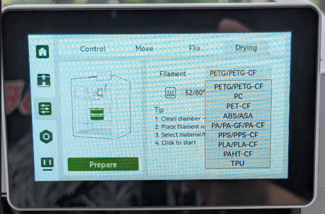

Dans la partie controle et mouvement on retrouve les classique controle de temp°, mouvement des axes, chargement et déchargement de filament. Mais surtout une chose que je ne m'attendais pas a trouver, une fonction dryer ou l'on vien placer une ou plusieurs bobine d'un même type sur le plateau de l'imprimante et l'on selectionne le type de filament pour mettre en chauffe caisson et plateau afin de transformer son imprimante en dryer multi bobines, y a de l'idée je n'ai pas encore essayé honnêtement ce qui m'inquiéte un poil c'est la consommation que cela donnera car le volume est bien plus grand que ce que l'on a sur des dryer conventionnel.
On quand même un grand palette de type de filament censé être supporté.

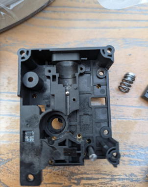

Bon suite du test va devoir attendre que je redémonte la tête le filament c'est coincé dans l'extrudeur en voulant l'extraire via la procédure d'extration du filament, la procédure est pourtant classique chauffe de la buse, puis déplacement de la tête pour activé le cutter et coupé le filament, enfin retour a la zone de purge et retraction du filament, et la c'est le drame filament bloquer impossible a sortir, j'ai remarqué des soucis d'alignement des gears ou alors la forme des gears pas parfaitement adapter difficile de dire je regarderais plus précisément après re démontage, Artillery m'indique de regarder la vis de pression du levier de l'extrudeur mais je l'ai deja ajuster lors du démontage initial, de regarde l'angle du PTFE d'alimentation de l'extrudeur mais c'est pas le soucis.
Le soucis est que parfois un filament vous demandez a l'extraire l'opération de fait le filament est couper et extrait vous voulez le remettre 5min après et la le filament passe pas parfois dans ce cas faut le couper a la main en biseau et la cela passe mieux, j'ai eu 2 soucis a l'extraction du filament une fois j'ai pu l'extraire sans démonter en l'aidant un poil, mais la c'est totalement bloquer. Entre le temps a rallonge pour démonter et accéder a l'extrudeur et le fait que l'on est censé avoir AMS Like par la suite, je commence m'inquiéter grandement pour le bon fonctionnement de la machine avec leur système multi filament.
Donc voici ce que j'ai trouver en ouvrant fin de semaine dernière l'extrudeur de la M1 Pro, le soucis ne c'est pas reproduit depuis mon intervention
on y voit clairement que le filament c'est affriter sur la roue d'entrainement, le PLA c'est déformer et a la rétraction a créer comme un nœud, ce souci est peut être en partie de ma faute le filament blanc utilisé était fortement humide et n'était pas passer au dryer de filament, par contre sur ma position que les roues d'entrainement du filament mériterait d'être remplacer par quelques choses de plus qualitatif.

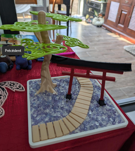

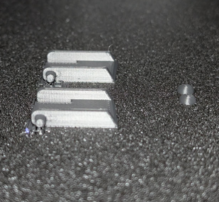

J'ai donc repris mes impressions en attente, pour ma fille.
image.png.7905926c9b27d574d3a38976bb64de17.png image.png.c4b326201881315c34bbc9a0545a3702.png
Je dois par contre bien reconnaitre une chose si les roues d'entrainement mérite une upgrade et que parfois le filament a du mal a être insérer dans le capteur de filament surtout (au final c'est plus le capteur qui émet un résistance), la qualité d'impression est irréprochable.

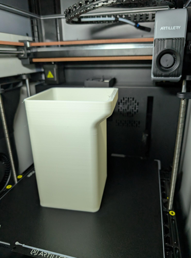

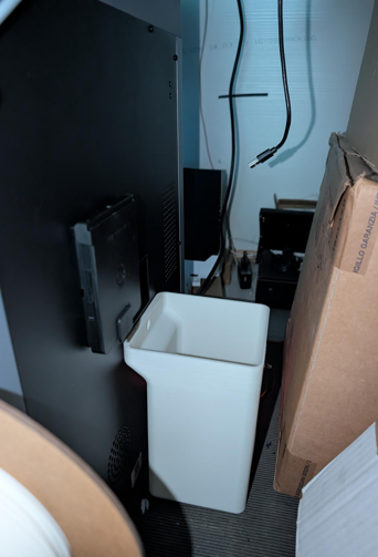

Sur le dernier cliché, j'ai utilisé un fin de bobine pour voir le comportement de l'imprimante en cas de fin de filament (les pièces seront repeintes après pour ce projet donc pas d'incidence de changement de teinte grise).
J'ai 2 choses a dire sur cette impression, la détection entraine un arrêt immédiat de l'impression retour de la tête dans la zone de purge on nous demande si l'on souhaite changer de filament ce que l'on fait (attention les infos a l'écran sur les étapes sont pas 100% juste il est présent coupe du filament rétraction mais en réalité c'est 2 étape ne sont pas effectué et passer directement ce qui est logique, car en fait c'est la fenêtre de chargement de nouveaux filament qui est affiché ici), et l'impression reprend parfaitement.
Le second point est que que ce soit sur la zone de filament gris pailleté ou du filament silver en partie haute la qualité est vraiment magnifique même en passant mon ongle sur l'impression j'ai du mal de percevoir les couches (impression en hauteur de couche 0.12mm ici).
La machine imprime vraiment bien, l'accroche au plateau est bien, la chauffe du caisson bien gérer, me restera donc a tester l'ABS et le TPU début septembre, pour voir ce que donne l'imprimante sur ces filaments, mais j'ai pas d'inquiétude avec l'ABS.

@pjtlivjy j'ai bien effectué le test de la chauffe du caisson les 60°c promis sont dépasser nous n'avons pas de limite comme sur la K2 Plus, 😉

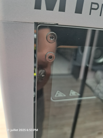

d'ailleurs voici l'écart entre le boitier et la porte vitré au niveau de la charnière c'est clairement pas optimisé y avait moyen de fait mieux soit avec un type de charnière mieux pensé comme sur la K2 Plus ou en utilisant un joint souple sur cette zone.

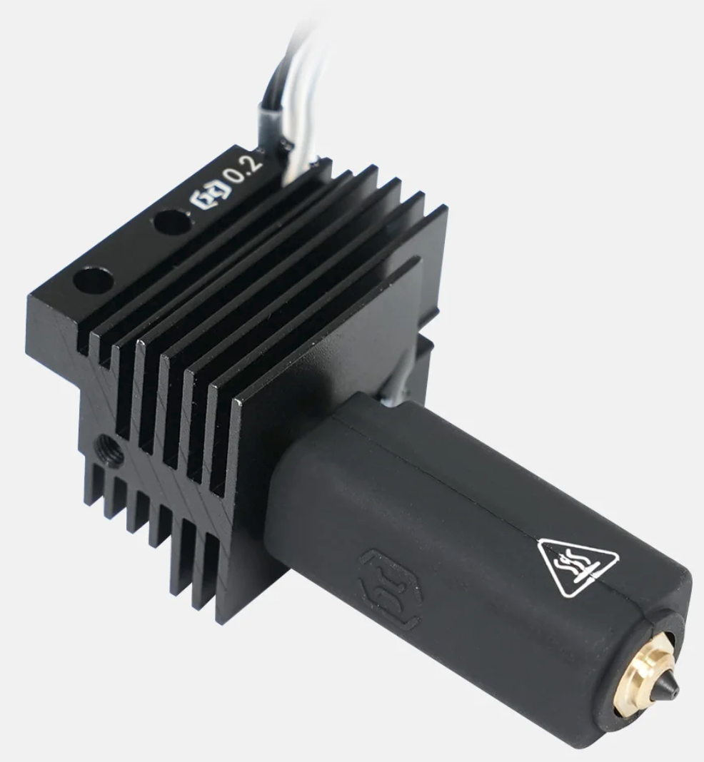

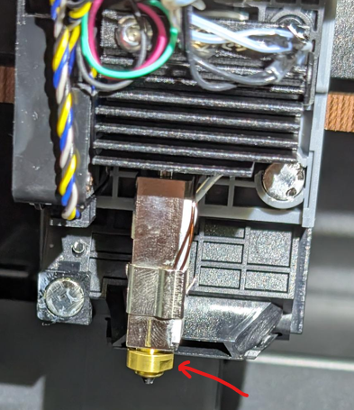

quel type de buse est montée en standard @MrMagounet renforcée pour les filaments abrasifs ou pas ?
Modifié (le) par pjtlivjy
il y a 19 minutes, pjtlivjy a dit :
Alors Artillery a équipé la M1 Pro d'une buse tri metal, acier tremper 55HRC, corps en laiton plaqué nickel et heatbreal en titane (pour le heatbreak c'est une supposition la).
Ce qui est bien aussi Artillery a fait l'effort de proposé toute la gamme de pièce de rechange et un peu a la bambulab bien référencé et a prix correcte, regarde ici.
Par contre les buse sont vendu que en kit hotend soit avec les thermistances et sonde soit sans en 0.2, 0.4, 0.6 et 0.8.
@LilYoda alors j'ai pas essayé de la démonter pour le vérifier mais a première vue j'ai l'impression que oui car sur la buse tu as une zone plate d'un côte sur l'anneau, une des mes images pour te faire voir.
Sinon oui tu as de la colle HT qui est placé a 2 endroit pour maintenir les cables de la sonde et de la résistance céramique dans la saigné du radiateur de hotend et que le cable reste bien en place.
Malgré tout Artillery ne semble pas vouloir proposé de buse seule tu ne trouve que soit le kit Radiateur/Hotend/heatbreak/buse a 16.99€ ou la version incluant en plus la cartouche chauffante + sonde.
Je pense que Artillery fait cela pour s'affranchir des utilisateurs qui ne savent pas comment bien installer un buse et limiter les risque de fuite de matière etc..., comme le kit reste a un prix décent perso je dis pourquoi pas, FlashForge qui sur la AD5X vend 19€ uniquement la buse trimetal equipé de son heatbreak, sans résistance sonde radiateur de hotend, ou 32€ la buse 5M Pro intégrant tout.
Le kit reste assez simple a defaire mais necessite un clé allen, y a 2 vis a défaire et un connecteur a débrancher, c'est donc pas forcement plus contraignant que sur la K2 Plus ou tu dois dévisser la buse ce qui demandera le même temps et une clé, mais cela l'est plus que pour le remplacement d'un buse de AD5X ou de A1 sa c'est sur.

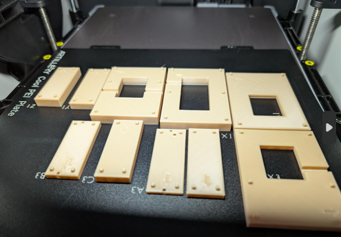

Par contre, il existe un kit qui semble faire pour l'ajout d'un Riser sur le dessus de la M1 Pro avec l'ajout d'un bandeau led pour avoir un meilleur eclairage, pas contre l'utiliser des ventilo et de certain cables me laisse perplexe.
Le kit est dispo sur le site officiel

Le riser en soit pour avoir de la hauteur supplémentaire, l'intégration de led tout autour je comprend tu as un lumière un peu juste, la carte permettant le connexion de plusieurs led ok, mais quand tu regarde la photo on peu pas zoomer donc je suis pas catégorique mais j'y vois un bouton poussoir ok, en connecteur d'alimenation en haut a gauche mais le cable du dessous d'un côté c'est un jack d'alim mais de l'autre on dirais un connecteur 4 pins qui ce branche sur la prise prévue pour l'AMS Like Artillery dans ce cas tu branche ou et comment le système multi filament après ?
Et pour les ventilos 3010 quels utilités vue que le caisson est déjà ventilé ?
Bon après cela reste un détail ce qui me dérange aujourd'hui ce sont les quelques soucis d'extrudeur.

@pjtlivjy oui j'avais pas pensé a cette usage pour les 2 petits ventilos du riser en effet cela pourrait avoir de l'utilité a ce niveau mais logiquement tu fait monter la temp° une fois stable après un petit lapse de temps tu ventile vers l'extérieur pour retirer l'humidité puis tu vérouille tu maintient la temp°. Je testerais la fonction dryer pour voir la conso et le résultat sur du PLA.
Après par contre dryer du PA et du PPS je m'intérroge car pas sur que l'on monte a 80°C non plus la 😄.

J'imagine pas le client "lambda" qui achète une machine avec autant de problèmes pour débuter l'impression 3D 😢
Bien autant de problème en réalité y en a un qu'un seule sur mon modèle soyons honnête côté firmware etc depuis la version 1.0.10 sa fait le job sans soucis et cela ce bonifiera comme pour le firmware de la CC de la K2 Plus etc... par contre comme le soucis ce localise au niveau de l'extrudeur si un nouveau dans l'impression comme avec une machine qui a ce soucis, y a 70% de chance qu'il la remette dans le carton et directe LBC et on arrête l'impression 3D oui sa c'est clair tu as raison.
Après je ne sais pas si c'est un soucis de controle qualité ou de conception difficile a dire mais vue le bout de plastique que j'avais a la sortie de l'imprimante le soucis etait déjà de base présent lors du protocole de test sur mon modèle mais comme il ne font qu'un test d'extrusion ils ont peut être pas vue qu'il avait mis en PLS l'extrudeur de base.
J'ai pas remarqué beaucoup de soucis de ce type sur les réseaux sociaux, mais j'ai vue 2 cas de personnes qui avait des soucis de soit d'amorçage de filament au changement de bobine, soit de soucis d'entrainement (extrusion/retraction).
Pour le moment le SAV veut m'apprendre comme fonctionne un extrudeur, ce matin il m'in demande de vérifier la Vis 6pan de gestion de la pression du levier (levier qui sert pas des masses car il purement interne a l'extrudeur 👏) et de vérifier l'alignement et passage du PTFE du reverse bowden, je leur explique les soucis exacte que j'ai repérer et leur indique que suspecte un soucis d'aligement et donc un defaut de mon extrudeur ou de conception, et la il me réponde que c'est normale le filament doit être couper droit et pas en biseau, super merci mais justement il est pas pris en armorcage parfois quand coupé droit par le cutter de la M1 Pro ou de la pince coupante et que limite sa pas mieux en biseau justement ce qui est pas normal.
A mon avis si j'ai un défaut sur mon extrudeur l'envoie du bloc extrudeur et moteur a 34€ résous le soucis, après si c'est un soucis de conception le probleme restera la 😄
