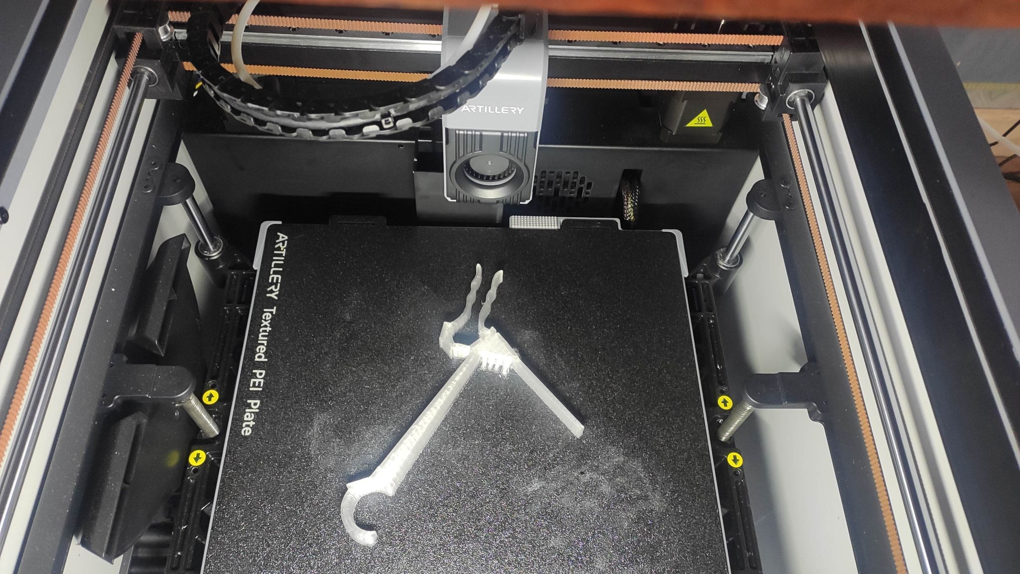

Ce weekend, Jai fait plusieurs impression avec ma M1 pro upgradé S1
Impressions avec SUNLU easy PA (bed première couche 90 suivantes 85 , caisson 45° ,fila première couche 280 puis 275),filament préchauffé à 65 avant et pendant impression , caisson fermé, plateau PEI texturé d'origine.
Impressions avec ERYONE ASA GF glass fiber (bed première couche 100° suivantes 100° , caisson 45° ,fila première couche 260 puis 260),filament préchauffé à 65 avant et pendant impression , caisson fermé, plateau PEI texturé d'origine.
Pour les impressions j'ai utilisé la colle sur le bed et toutes mes impressions, pièces pour coupe bordures, pour pompe à eau, supports divers et variées et je n'ai eu aucun problème ni d'accroche sur le bed ni décalage de couches pour des impressions de 30 mn à 5h
Bien entendu, je restais à coté de l'imprimante pour les premières couches puis surveillance vidéo occasionnelle
Les pièces étaient conformes à mes attentes
Factuellement cette imprimante semble appropriée pour imprimer des filaments techniques ,pour le PLA avec la bobine fourni avec l'imprimante, j'ai fait quelques impressions sans problème mais pas suffisamment pour donner mon avis
Comme je l'ai dit précédemment elle fait le boulot pour ASA et le PA.

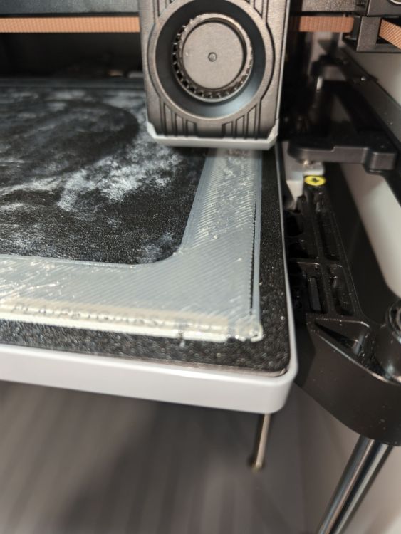

Auparavant, j'imprimais très bien (et je continue d'imprimer) avec une Flashforge AD5M. Comparée à cette daube, elle imprime parfaitement.
J'ai acheté et installé une buse de 0,6 mm sur la M1, et j'attends le kit de mise à niveau. Pour l'instant, j'imprime uniquement avec du PETGE, mais les résultats sont loin d'être satisfaisants. Le PETGE de Sanlu se comporte très mal. Peut-être avez-vous déjà imprimé avec ce filament et pourriez-vous partager vos paramètres ? En résumé, je pense qu'il serait judicieux de partager quelques paramètres d'impression qui ont fonctionné, car nous avons tous eu des déconvenues avec nos achats. Cordialement, Alexander.
Hi @AlexUnderKH, i dont use Sunlu PETG, the standard PETG need to print slow with limited acceleration. From my side i don't use anymore standard PETG but i use Rapid or HS PETG because i can print it to the same speed of PLA. Currently i use Deeplee Rapid PETG or Jayo HS PETG and it's wok well on all my printer's, but i haven't use it on the M1 Pro because this printer is out of order.
Il y a 3 heures, pijalu a dit :
Hi - going for english to make it easier:
Thanks. My english is much better) I joined to group, and I will ping you later. Thanks
Il y a 3 heures, MrMagounet a dit :

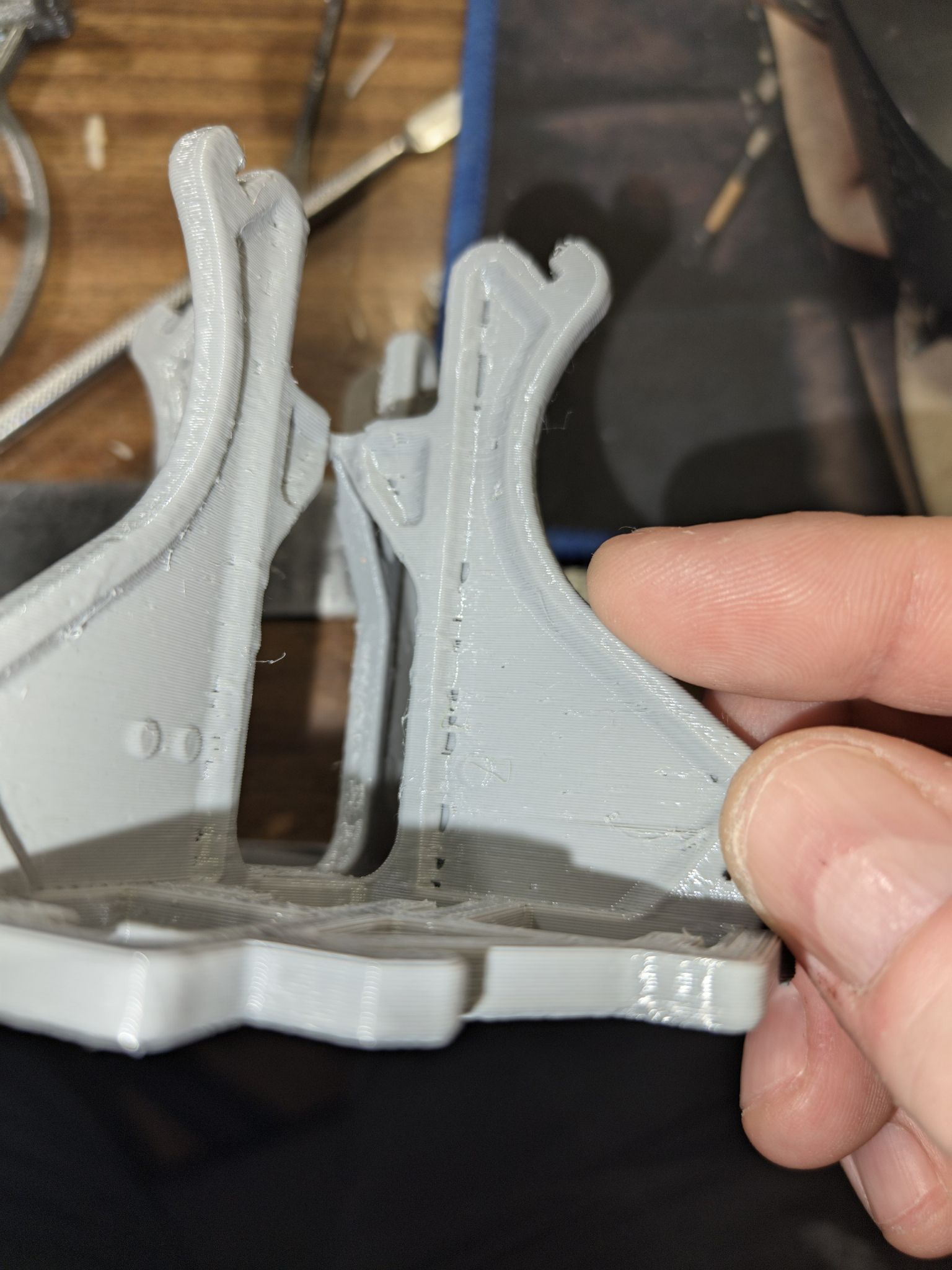

I understood. I use different usual PETG on Flashforge. Some of them printing on 25-28 cubic millimeters. But I have problem on M1 Pro with the same plastics. Pressure Advance, poor seam quality, problem with retract etc.

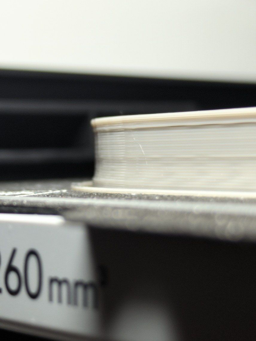

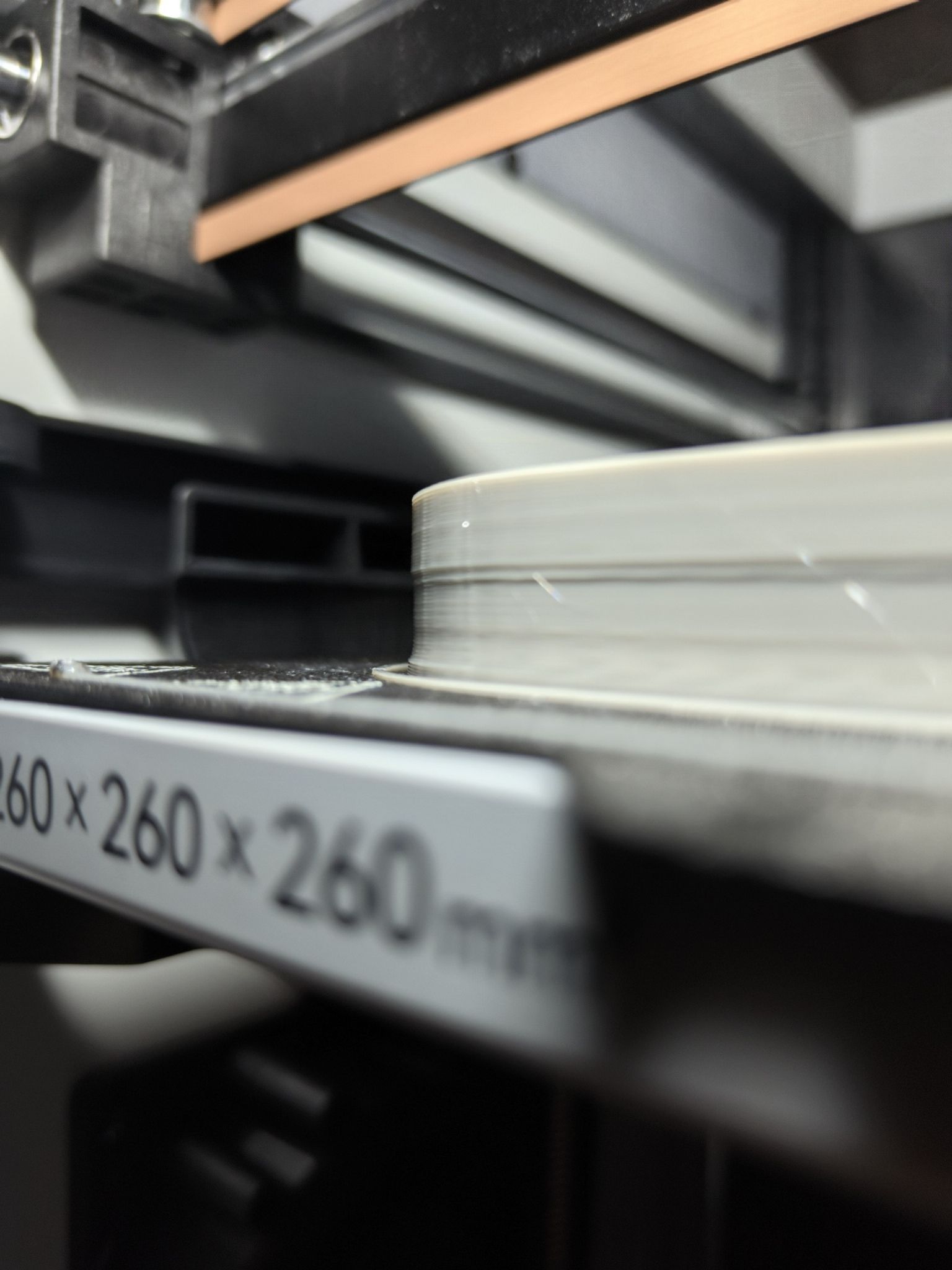

I set extruder temperature to 255-260. PA 0.03, retract 2.0 mm 40 mm/s. But detail is worse, than I can print on Flashforge.

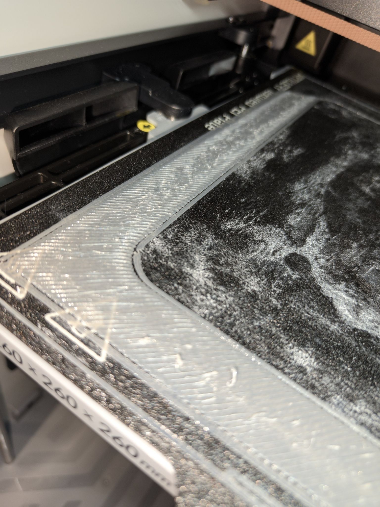

I add some photo) Problem with vertical printing solved.
Hello AlexUnderKH
If it can help with my 2023 PETG sunlu Transparent, I use Artillery studio 1.00.11 (orca 2.30 modified by Artillery) with the preset settings for the SUNLU PETG bed 60° Temp 250 then 245.
My printer has been upgraded to S1 pro with firmware 2.00.12
On the other hand, for the SUNLU PETG 2025 grey or black, I had to change the temp to 245 and then 240 bed 60 because it is too fluid at 250.
Good luck1770815682791.thumb.jpg.121892d3c253d3b7f85ad26ad428fb90.jpg1770815682799.thumb.jpg.2c051432707c3ba03bf7c356d8dea83f.jpg
@AlexUnderKH can you show us you filament en profile setting ?
I have already had this problem.
The layer shift and the bad fusion of the walls came from a bad STL or 3mf file which gives a bad G file code to the slicing.
In my case I had to redo the model and then everything went back to normal

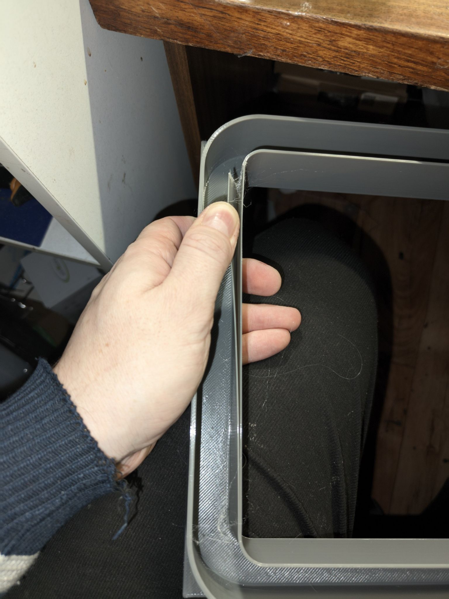

for the cable: it's a known issue - the printer is extremely sensitive - in my case, my home made one had to be under 30cm to allow flashing.
I obviously run community fw with Orca 2.3.0 (AS does not work in dark mode)

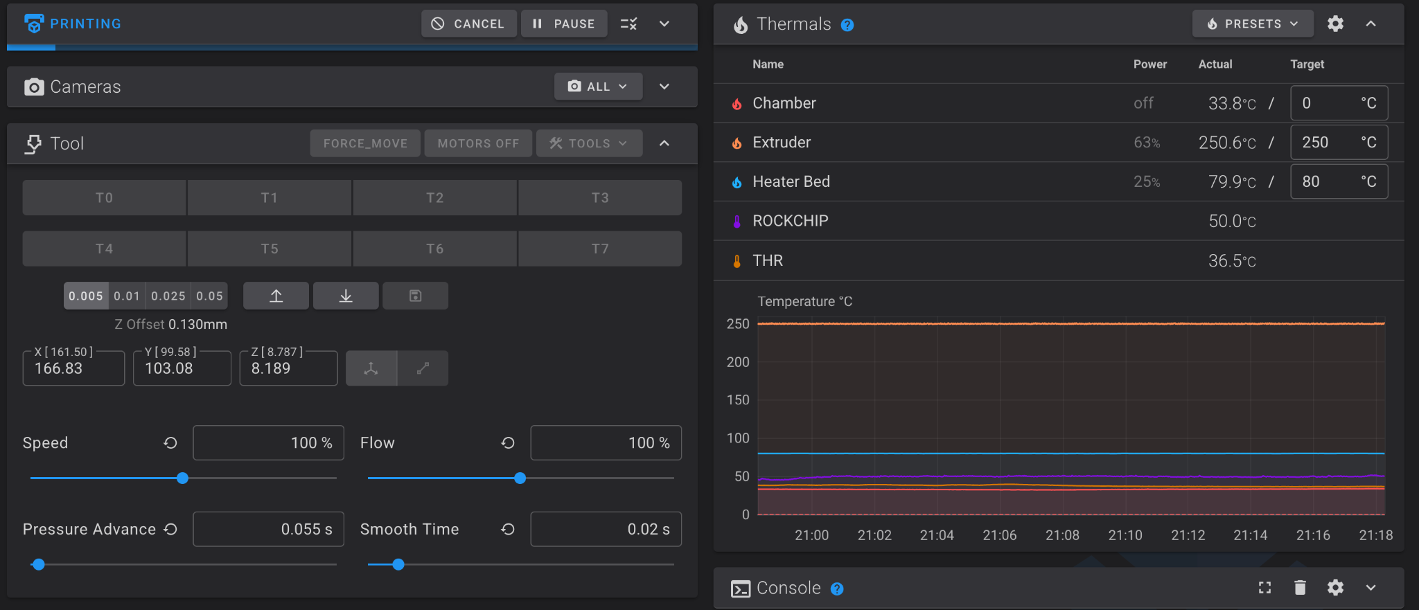

For PETG: right now on some random black friday geeetech - flow ratio: 0.87 / PA: 0.055 / Noz: 265-250 / MaxVol: 20mm3s /Tex PEI: 85/80
I print door closed but topless (in a cold garage - temp are quite fine) - the flow is ridiculously low but was calc based on flexis test and does give me the best results.
Check the nozzle for leak - may need temp thigthing - mine was leaking/blobing with PETG on higher speed.
Cut AI / format the SD card FAT to lower CPU pression.
Check if the XY tension is correct / flush with the head full front / middle door - frame should touch both - if not... you will have to fix it.
My gcode zoff (aka: babystep not saved!) : 0.13 - zoff probe: 0 - zoff 0 in orca - you probably can play with zoff in AS if you can't get community - warning about bridge speed and retract in AS, they can be non-sensical
I do not use any release / glue - adhesion is pretty good / so far doing >24h prints without much issue.
Camera is shit and need help but there are work around possible (wake up scripts/usb power tweaks)
Dimension wise: my stepper_x was slightly off - so I had to fix the rotation distance
rotation_distance: 39.87 #40.0
and of course: The printer is very sensitive to layer shift - so yeah... any contact can lead to shifts... most of my issue was linked to PETG blobs and adhesion weakness

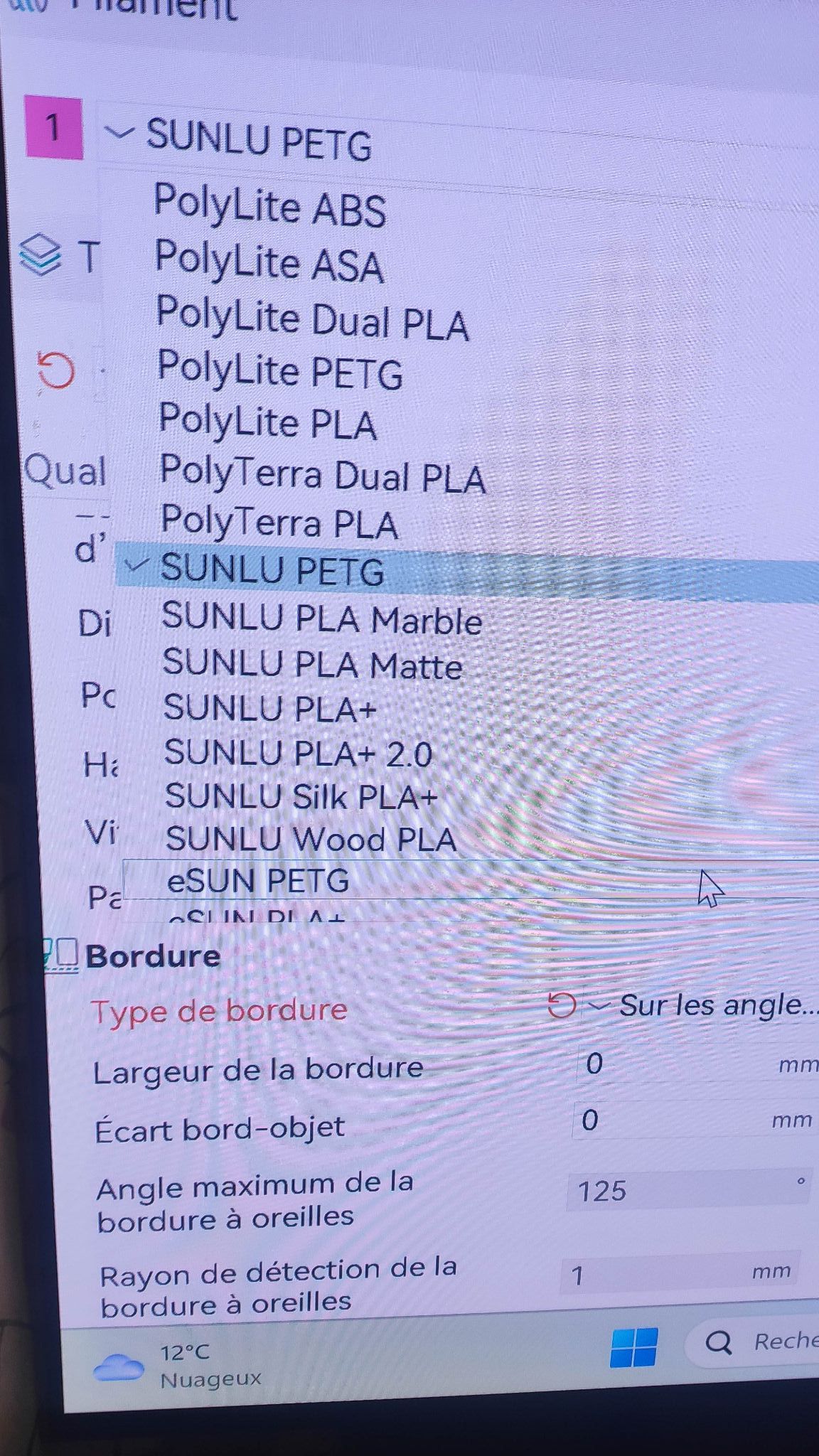

I looked at your photo and your settings with the 0.6 nozzle and PETG SUNLU grey.
Your extrusion temperature is too high for the speed you use, I will do a first layer test 230 then 230 or even 225 or 220.
The 2025 gray PETG is smoother for me.
I think that the temperature displayed for the 0.6 nozzle is underestimated by 10° to 15°.
It won't solve all your problems but the print quality will certainly be better.
For my part, I use a 0.4 nozzle and I had to reduce the temperature of the layers.
Ok, thanks. I will try low temperature

Hotend temperature is on the high side: best temp tower with most importantly, best strength on destruction/delim test.
For the flow: it's indeed WTF - YOLO get me around 0.94 but Flexi Flow (https://www.printables.com/model/1113488-flexi-flow-calibration-tool-v4-by-ck3d) went further down - got tired with too many issues with sticking in place (I had to move my zoffset down 0.02)
Note: My M1 is dedicated to batches of filaments (5kg) - I didn't redo the flexi test with others as I didn't had to printer flexi stuffs.

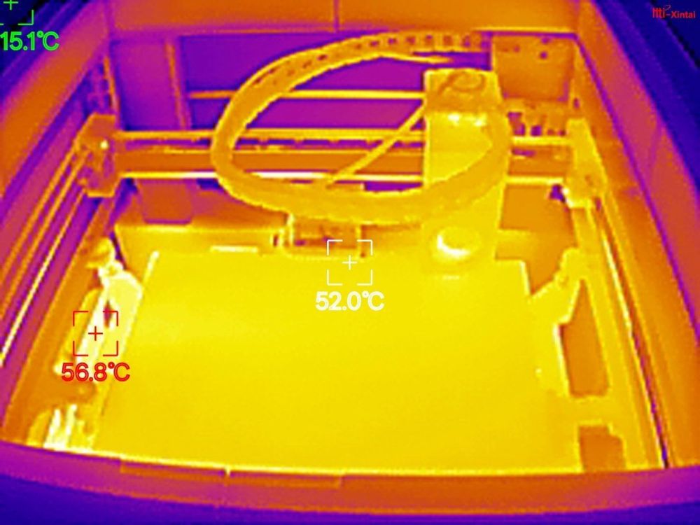

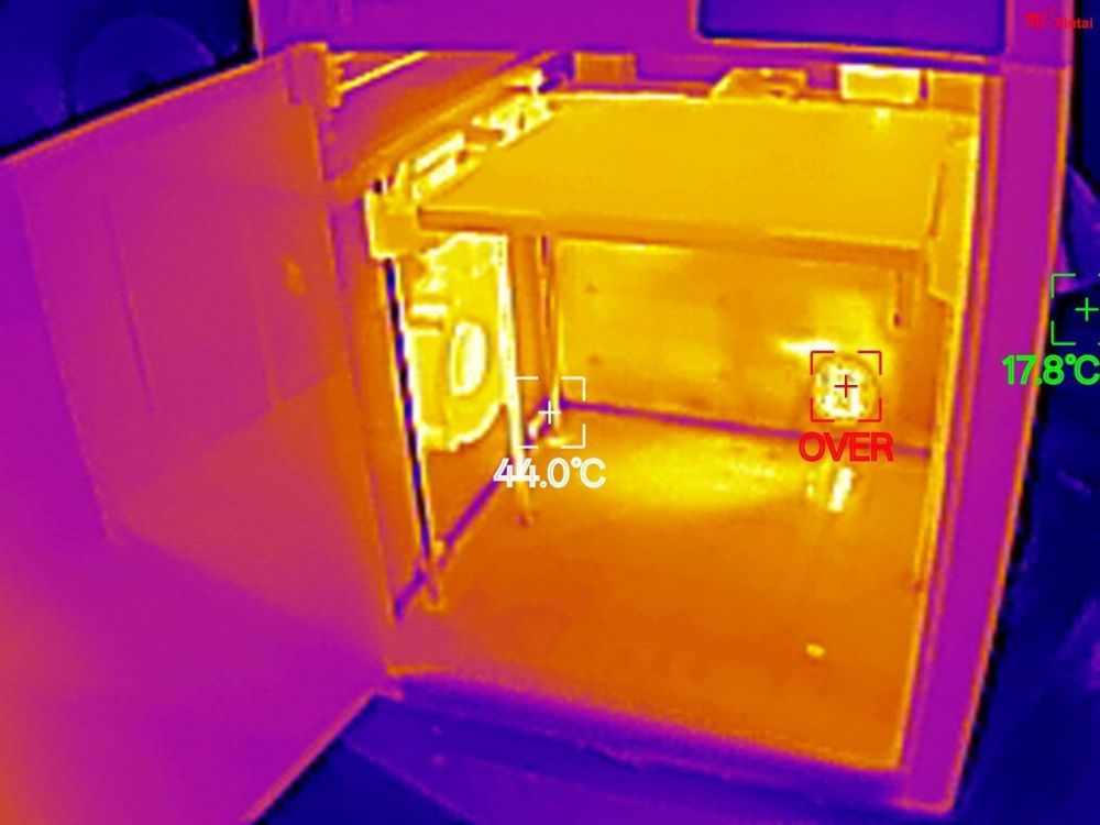

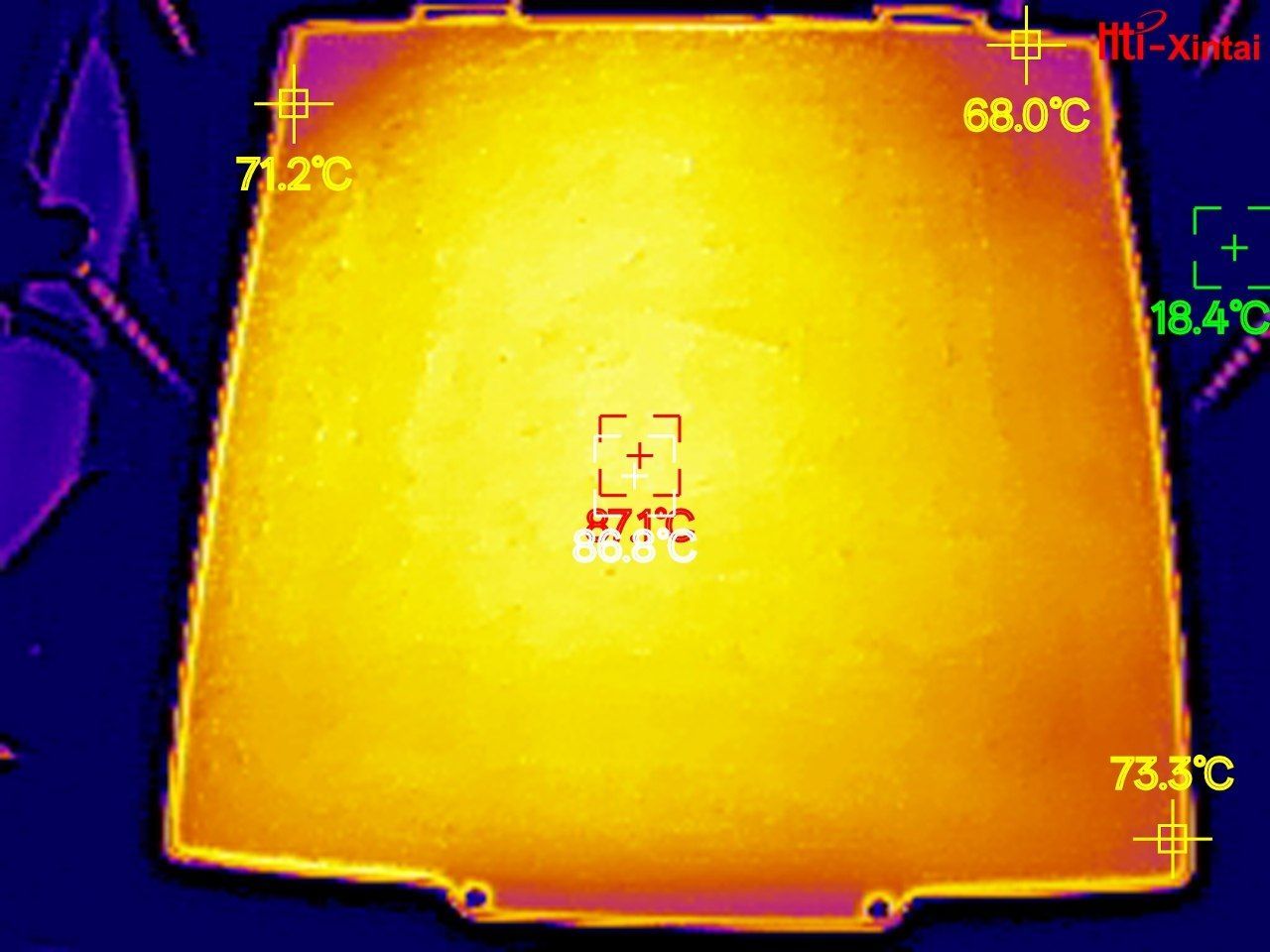

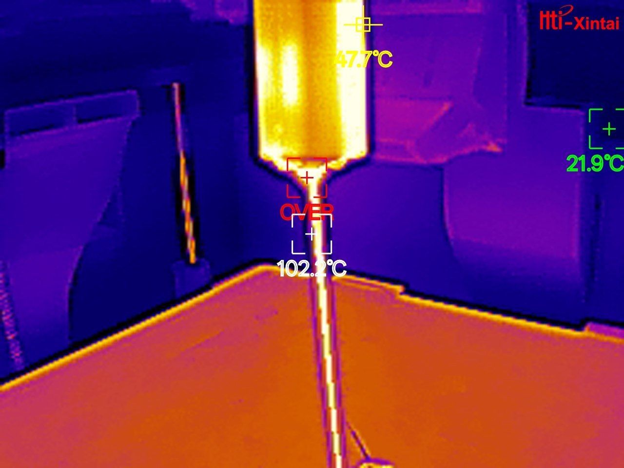

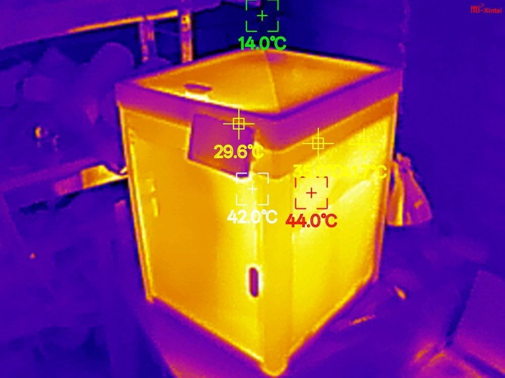

il y a une heure, pijalu a dit :
heating
I have termovision camera. I`ll try to look at the printer throw it later, and give pictures/video to this community, may be I`ll see something interesting on it

5 si le benchy est satisfaisant cela voudra dire que la configuration pour ton PETG est mauvaise donc  imprime un benchy  avec ton PETG et une tour de température pour ton PETG pour avoir une idée des defaults
Sinon pourquoi une buse à 0,6 tu imprimes du TPU 85

I`m waiting upgrade pack now. No printing. After changing spare parts I will try to do something.
Added some thermophotos...
@AlexUnderKH i think you can check and adjust PA setting for your PETG on our M1 PRO
De mon côté, j'ai enfin fini le montage de tout le matériel du kit upgrade et procédé à la mise à jour.
Je sèche mon Deeple PETG avant de tester demain (pour info je mets 255 / 80 pour ce PETG )

Bon, juste un retour aprés avoir imprimé une quinzaine d'heures en PETG: Elle imprime bien, trés bien même, comme avant !
J'ai eu un seul "échec" au début , elle s'est arrétée et a sagement parqué la tête d'impression, pensant avoir détecté une anomalie sur une pièce qui avait en face avant un gros support façon "organique".
J'ai donc désactivé l'IA (et effectivement cela été relevé plus haut), c'est le seul onglet qui reste en chinois, non traduit donc.
En parlant de traduction, quand on choisit français les menus sont bien en français, mais au bout d'un moment ils reviennent en anglais. si on resélectionne français ca revient.
Franchement je suis content de la retrouver !
