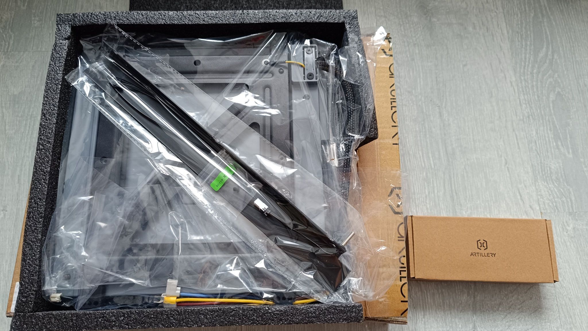

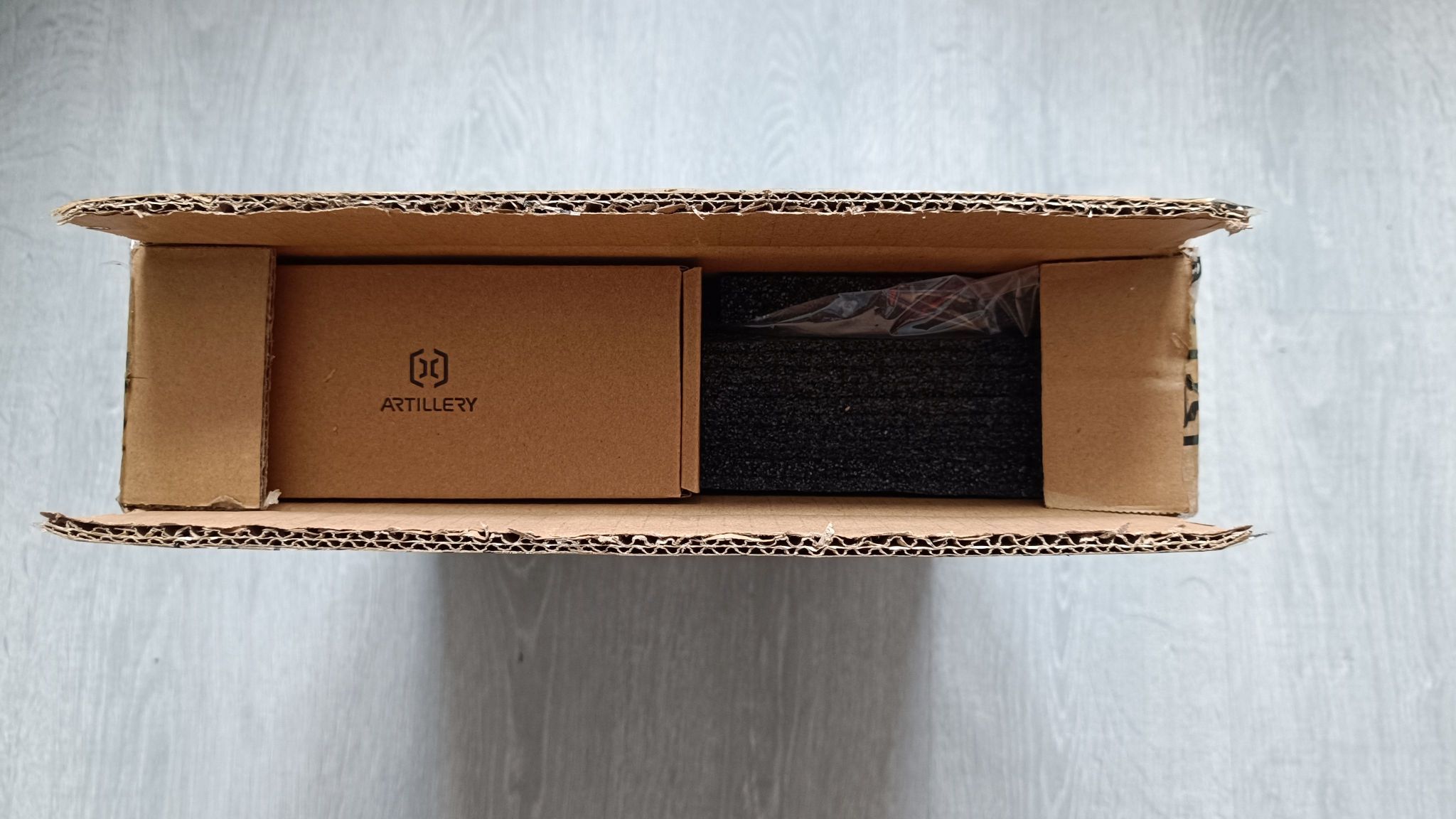

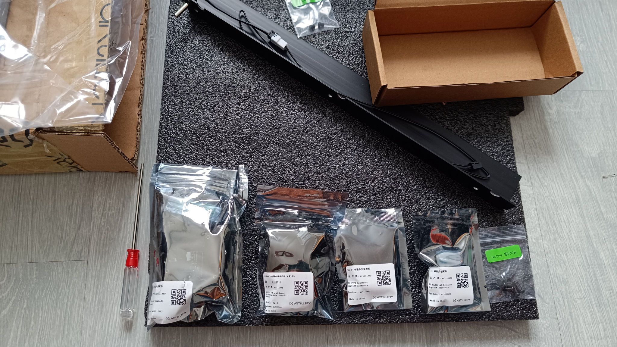

Punaise! J'ai reçu ce midi le paquet d'Artillery! (Alors que leur mail datait d'hier soir 🤔 ).

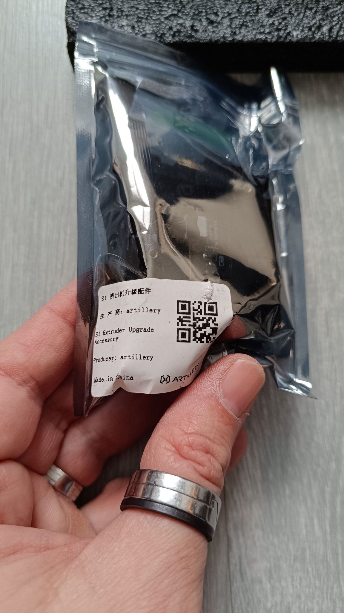

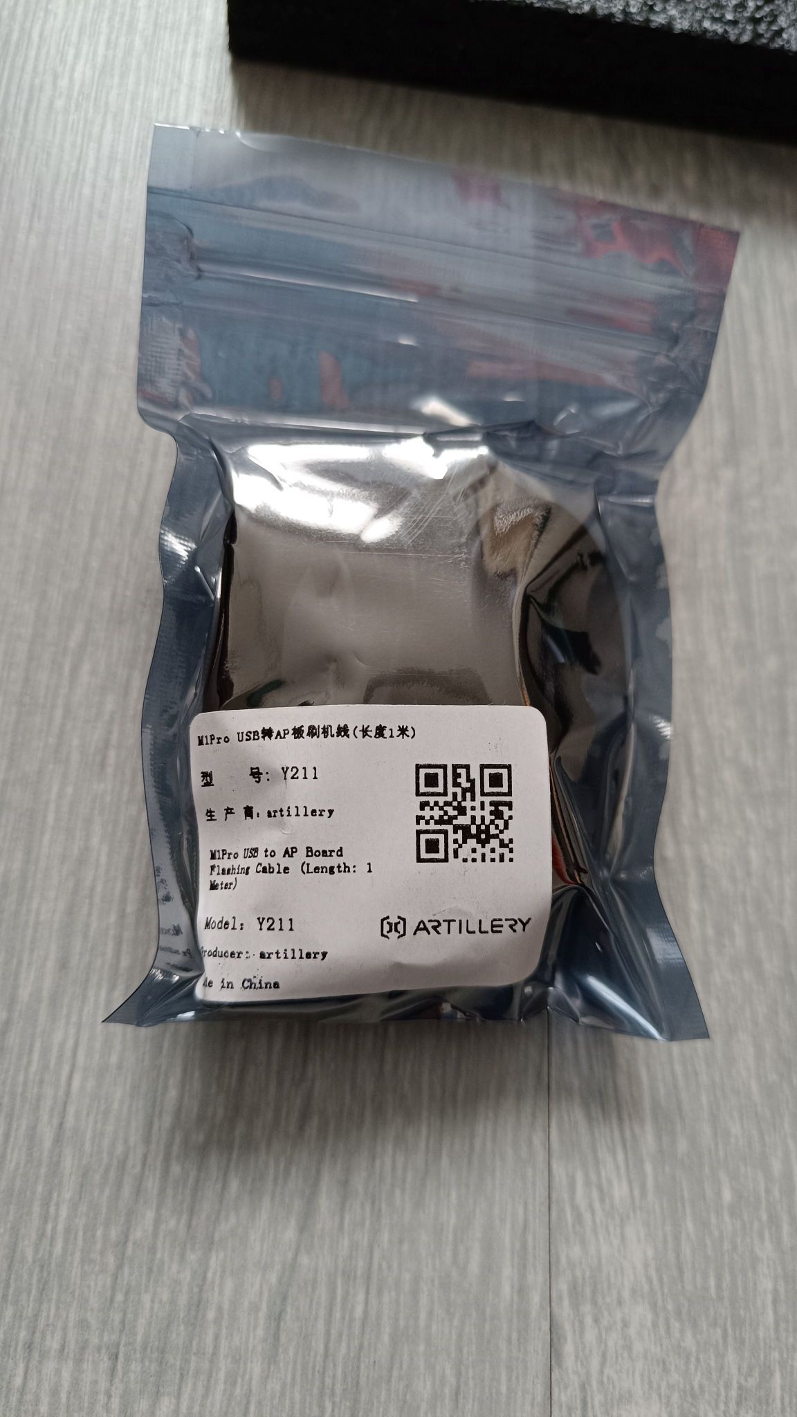

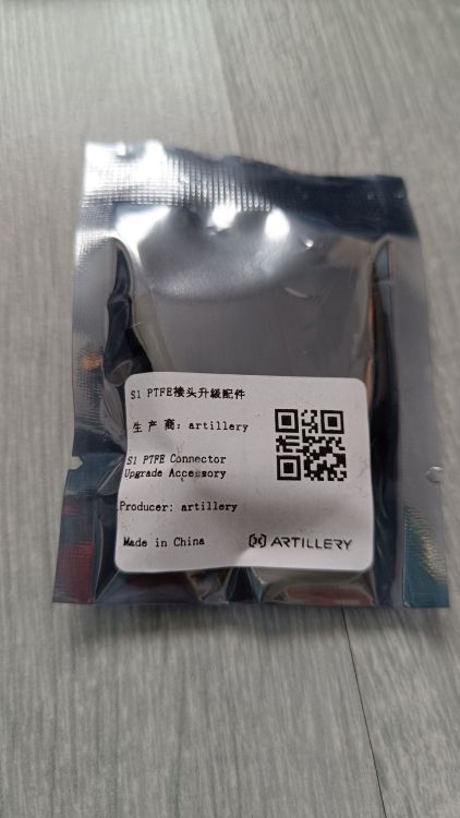

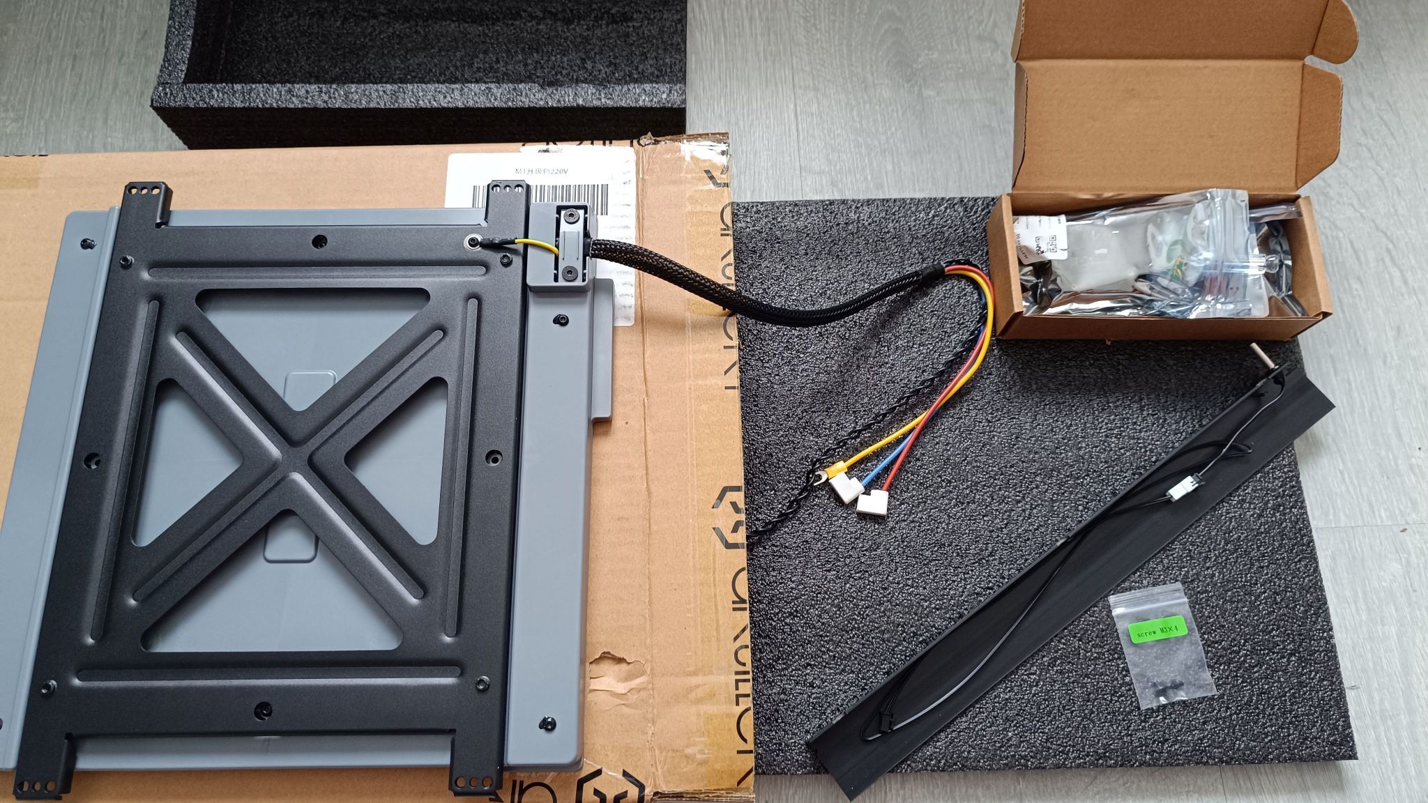

En voici le contenu:IMG_20260124_123855.thumb.jpg.65ef301fe4fa3fc7dcfb5ea76df813dd.jpgIMG_20260124_130932.thumb.jpg.18e6d914b7b7e2a66a9f2dbdcfd8b3c0.jpgIMG_20260124_131021.thumb.jpg.30b99d2700edb03e7f75def6328f8043.jpgIMG_20260124_131202.thumb.jpg.416cd03af6e1cf355cf5c110f727a7c5.jpgIMG_20260124_131325.thumb.jpg.225996d0d964ab770e6035c0b3e62bd4.jpgIMG_20260124_131537.thumb.jpg.56da5130fdfcd2cbbe2a34abcc5f4626.jpgIMG_20260124_131601.thumb.jpg.35fff5a8aaddf4dc6c9f6864137158b2.jpgIMG_20260124_131601.thumb.jpg.35fff5a8aaddf4dc6c9f6864137158b2.jpgIMG_20260124_131618.thumb.jpg.65b0754800d0fff9df287866e46c65ea.jpgIMG_20260124_131634.thumb.jpg.f157708909f6f8b2e12e9898ae481806.jpg
Il y a la moitié de la machine 😁

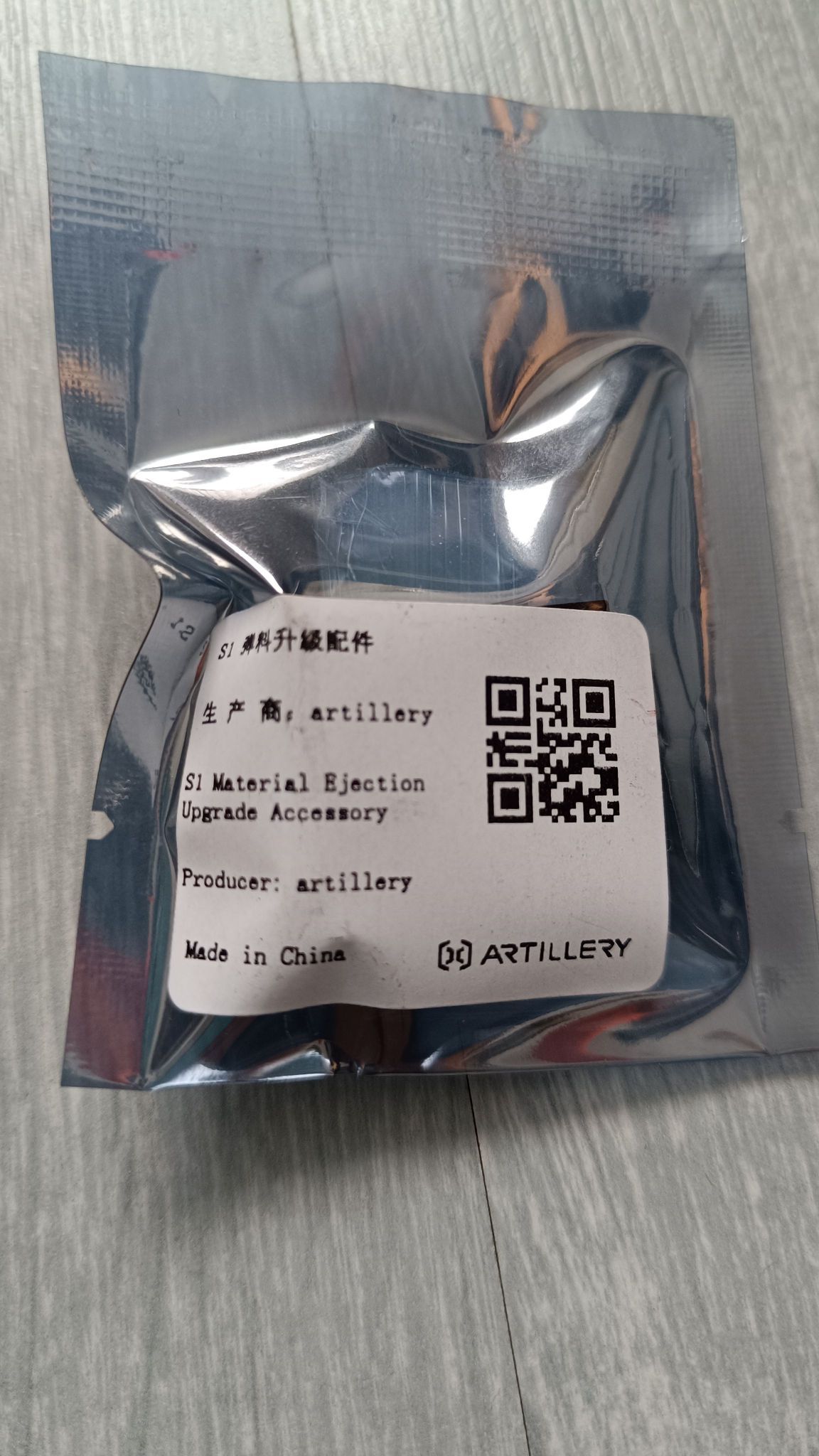

En fait j'ai justement  pris le soir de prendre en photo chacun des éléments reçus, et dans mon premier message de ce matin il y a le lien wiki pour la mise à niveau:
https://wiki.artillery3d.com/m1/maintenance/m1-pro-upgrade-guide
Apres il faut cliquer dans les liens fournis pour obtenir le mode opératoire pour chacune des pièces reçues (les différentes optimisations quoi).
Je prendrai en photo chaque paquet déballé.
A noter ils fournissent le fameux cable OTG (du coup j'en ai un en rabe si cela peut aider quelqu'un pour une mise a jour firmware,par exemple quand l'écran clignote)

Recu aussi en cours de montage, apres un premier check le nouveau bed est plat en tout cas sa semble correct apres un test avec une regle la ou sur l 'ancien j'avais 1,5 mm d'ecart.
Le passage de la sonde de T° je vous conseille de le collsonner (?) avec le cable de la hotend car sinon il va se prendre dans les courroies.
