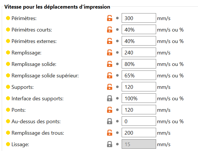

Personnellement pour de l'ASA, j'imprime dans un caisson perso, température de plateau 110°, buse 260° mais avec une grande vitesse
Voici ma dernière conf pour une boite de rangement en 200 par 150 ~ type ruggedbox
Ventilateur a 0 tout le long. par contre sur les dernières couches ou il y a peu à imprimé (environ 20s par couches) je diminue fortement la vitesse (je passe tout à 50 en général) pour que le filament à le temps de durcir un peu
Sur une anycubic Kobra 2 pro

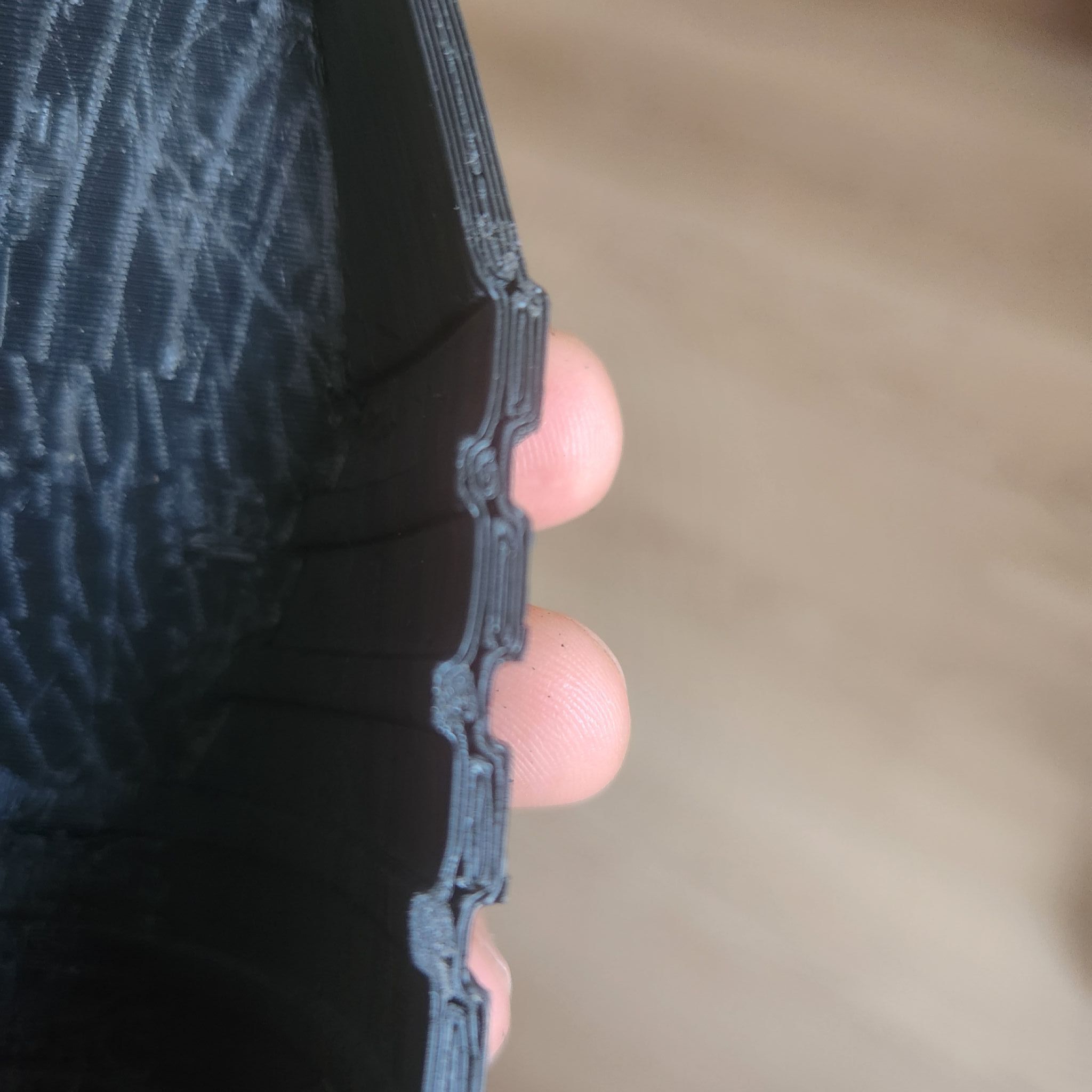

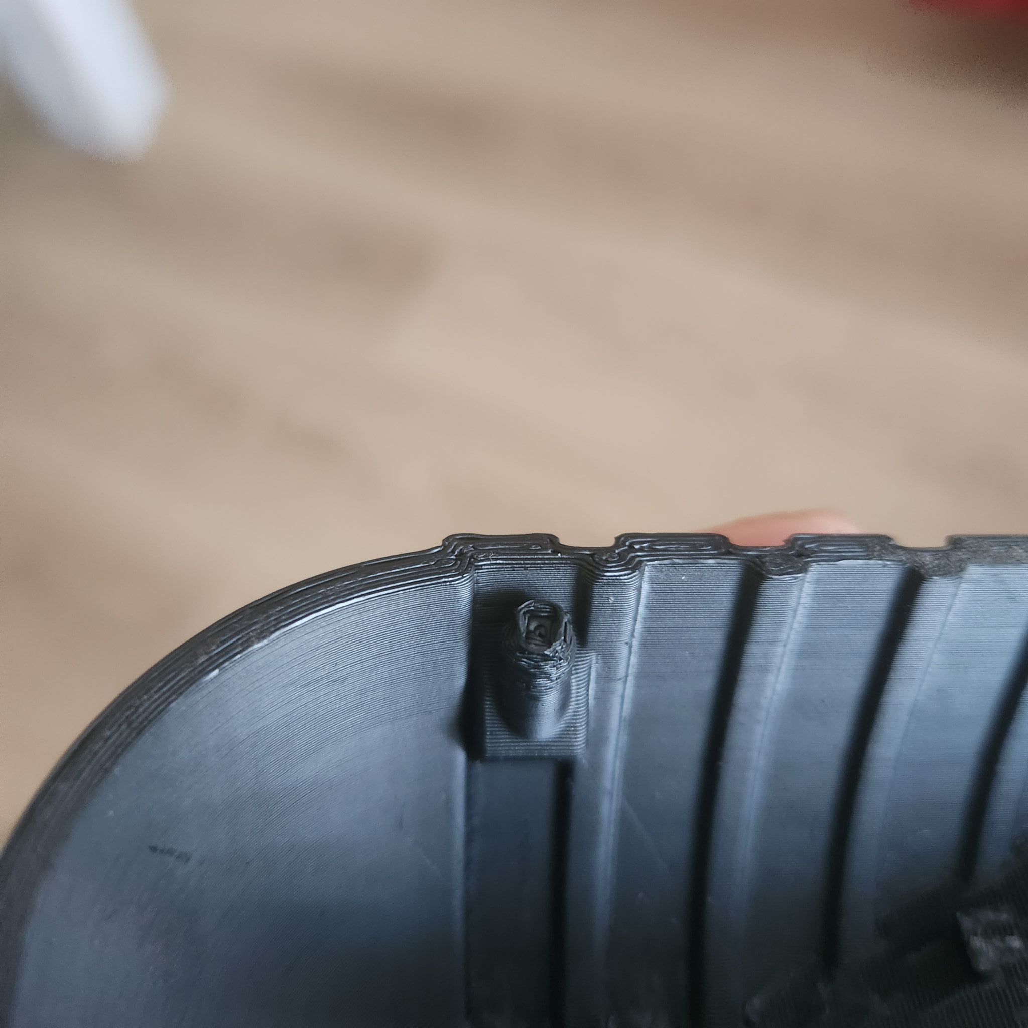

Bon matin , merci pour ton aide très appréciée, amélioration remarquable si ce n'est que quelques parties en dessous couche sur le plateau le contour de la pièce et les 3 supports qui maintiennent la pièce du fond avec des visses sont mal formés?
Bon matin , amélioration remarquable si ce n'est que quelques parties en dessous couche sur le plateau le contour de la pièce et les 3 supports qui maintiennent la pièce du fond avec des visses sont mal formés? D'après vous qu'est-ce qui pourrait être la cause? Pourrait il s'agire soit de la température plateau ou buse trop chaude?
Il y a 5 heures, vrai33 a dit :
elle est imprimée dans quel sens la bestiole ?
il y a une heure, Savate a dit :

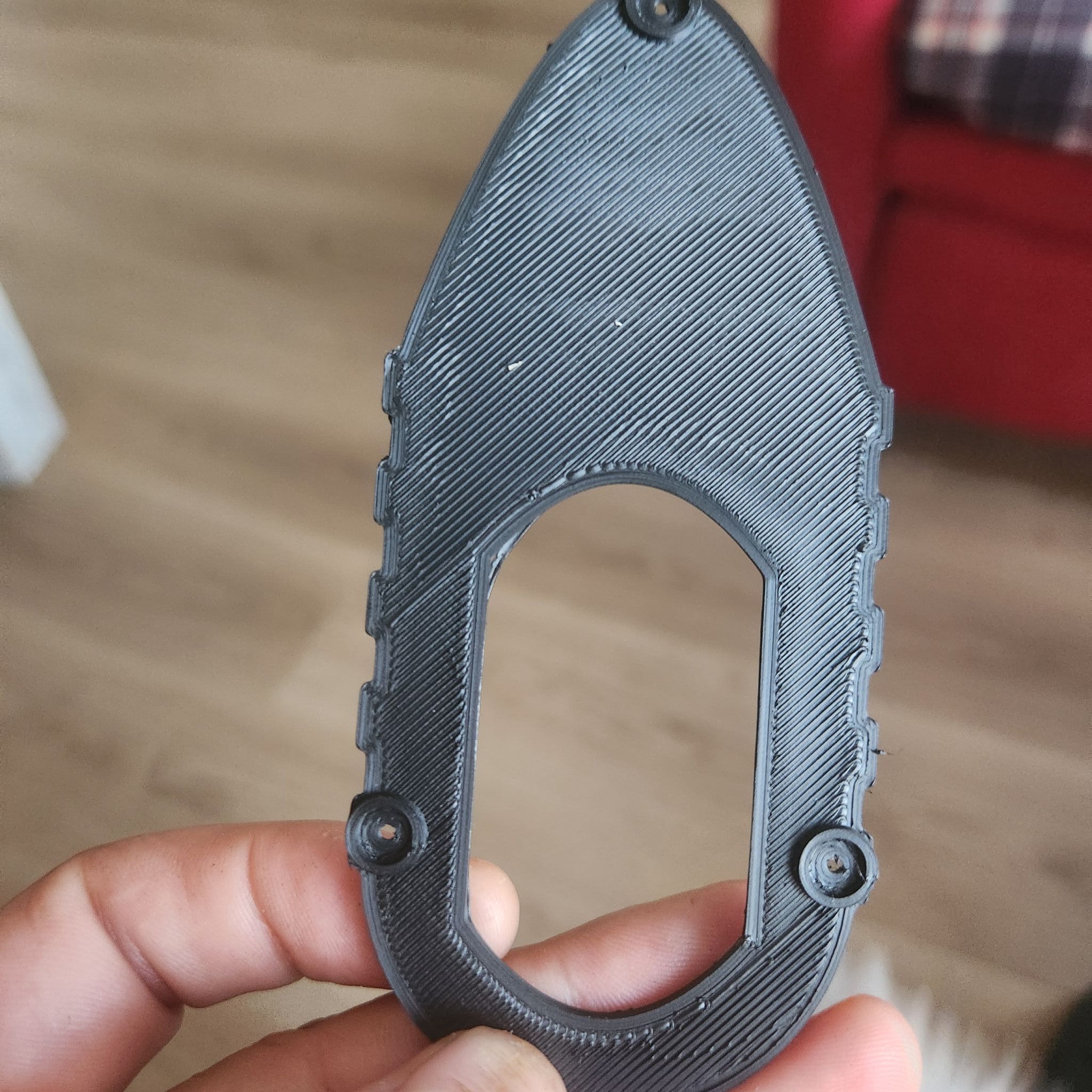

Le vide en dessous,donc les parties qui sont mals formés sont directement sur le plateau.
à l’instant, vrai33 a dit :
tu as mis quoi comme supports ?
Il y a 6 heures, vrai33 a dit :
Arborescence
quand tu visualises la pièce tranchée elle ressemble à quoi ? il y a bien des supports sous les picots ?
Il y a 2 heures, Savate a dit :

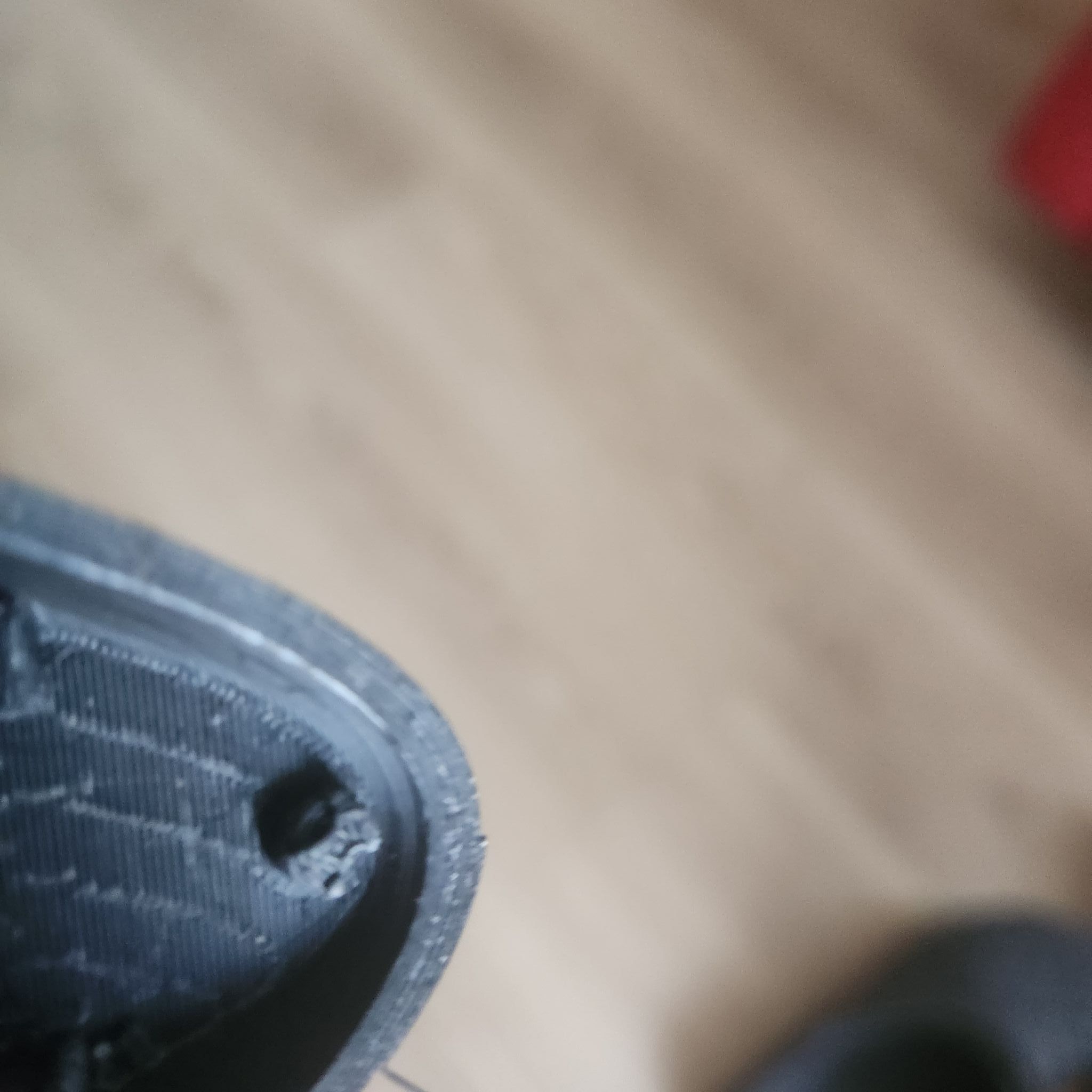

Je ne sais pas si je fais bien mes je mets un peux plus de supports mais pas interface entre la piece et les supports. Mais le contour des premières couches qui sont au contact du plateau si tu regarde la photo font que des fils facile a détaché?

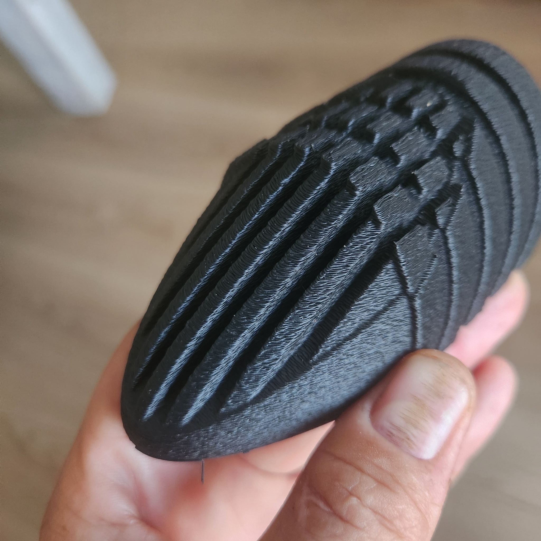

image.jpeg.c416b8e5049ac28454d2595920084309.jpegje ne sais pas pourquoi ma piece est vraiment belle exterieur pas de warping par contre les inserts pour les visses et les 2 ou 3 premières couches ne fusionnent pas assez je peux tirer quelques filaments?? Qu'est-ce qui pourrait corriger cela?
pas de ventilation avant la 4e couche
Plateau à 110
Buse a 260
température de la chambre entre 45 et 50 degrés
plateau nettoyé à l'acétone  eau et savon
Je fais une calibration complète avant chaque impression

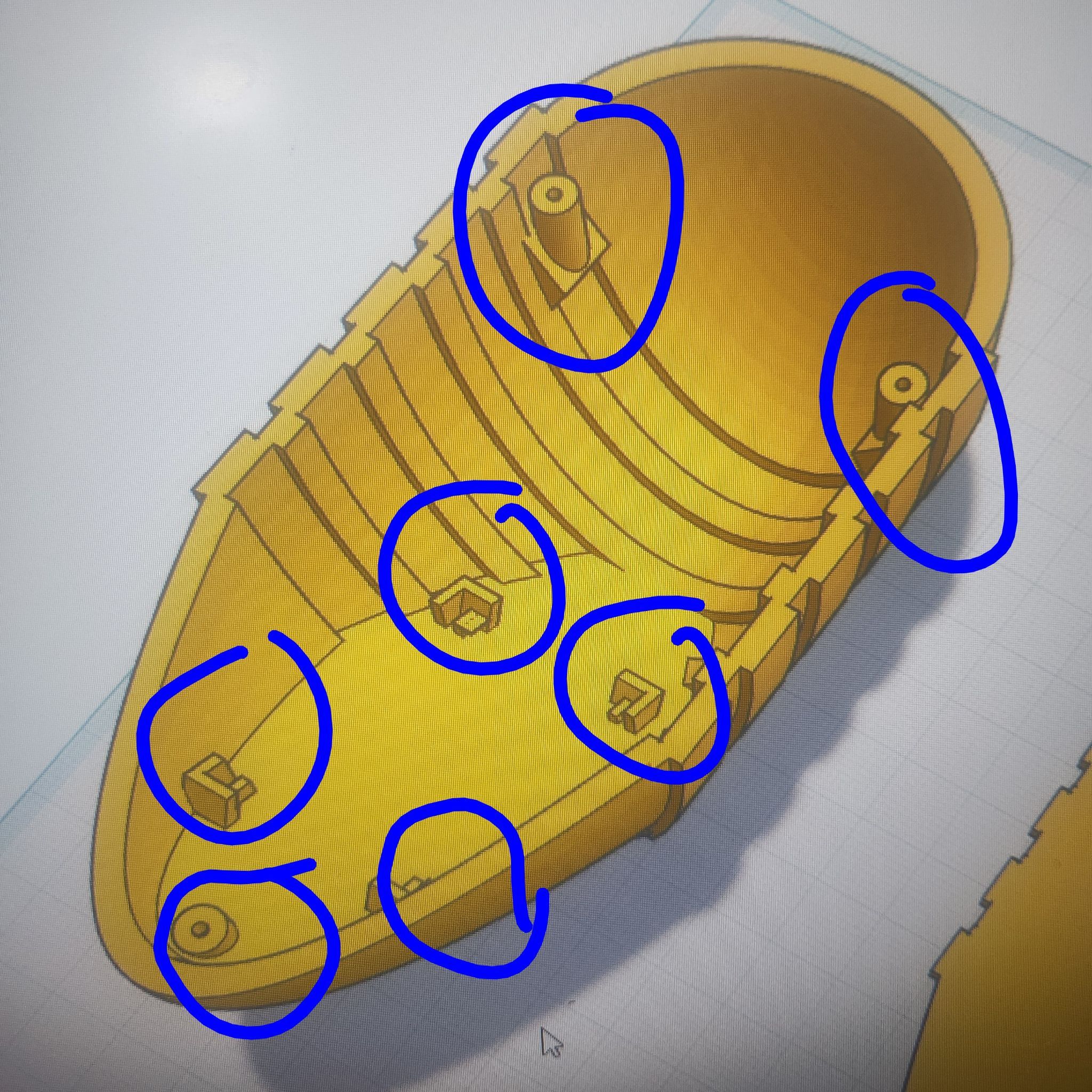

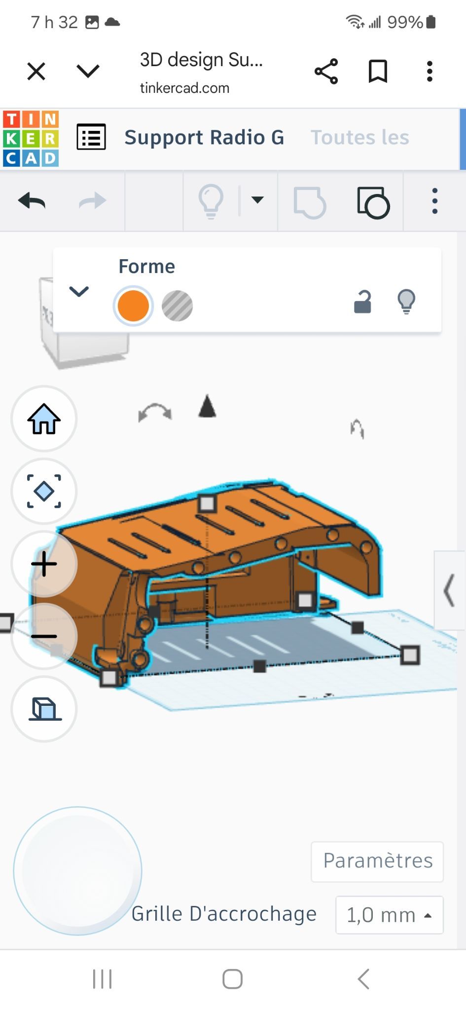

Voici a quoi devrait ressembler ma pièce cependant comme mentionné les zones en bleues et environ les 3 premières couches de la piece qui est à plat ne fusionnent pas bien avec les paramètres énumérés ci haut, quoi faire?
