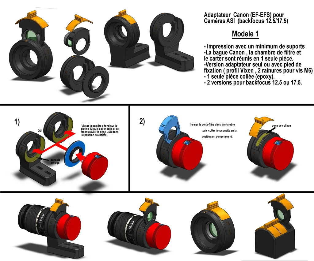

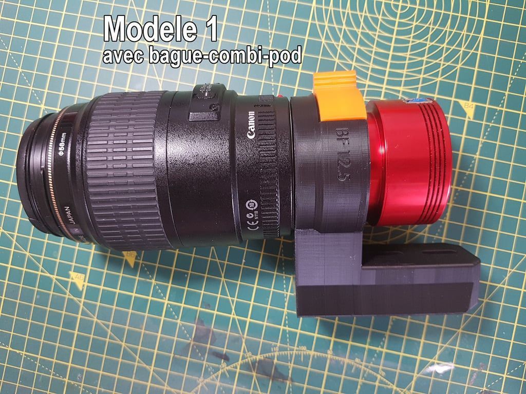

J'ai récupéré sur thingiverse un adaptateur pour objectif canon/caméra zwo (par jamesdedij )
Je cherche dans quel sens l'installer sur l'imprimante pour avoir le ratio max solidité/support mini
Il est constitué d'une queue d'aronde (solidité max obligatoire car serrée par vis latérale perpendiculaire à sa longueur) et une bague dans laquelle se trouve une fente pour insérer un porte filtre (support non désirés)
J'ai 2 choix
Latéral couché = beaucoup de supports, et, je pense mais je peux me tromper, une solidité max pour la queue d'aronde; mais 1 jour et 1 h d'impression :
APF-Mod1_BagueCanonCombi-Pod2_BF12.5couchlatral.thumb.JPG.fcf8183f0d18f2ccac7d60205fed41c5.JPG
Ou assis sur son pied = moins de support, mais à priori un pied plus fragile au serrage et un temps d'impression plus court
APF-Mod1_BagueCanonCombi-Pod2_BF12.5assis.thumb.JPG.d5aa1f982eeca11e99d0fa4e8a408ae8.JPG
Qu'en pensez vous ?
Merci.

que sur la photo il est imprimé avec la queue d'aronde sur le plateau (placement 2) mais que la bague doit être moins solide.
moi je l'imprimerai posé sur la bague : pratiquement 0 supports, queue d'aronde moins solide (mais bague solide)

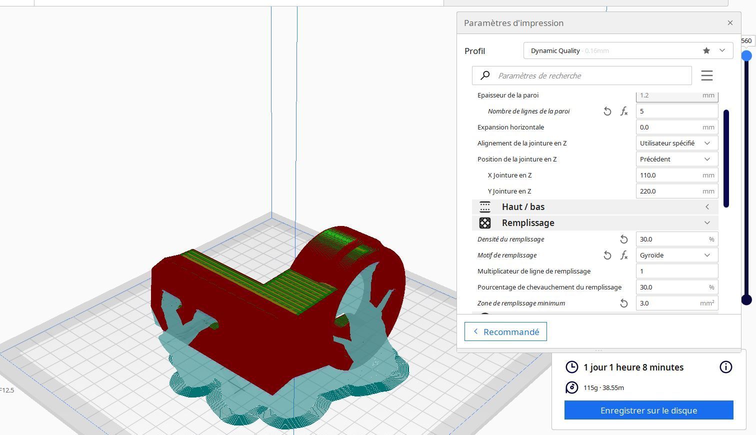

C'est la raison pour laquelle je suis passé de 2 à 5 dans cura

Densité 30, gyroïde... mais là encore, je ne maîtrise pas.

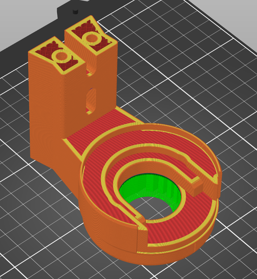

Exemple vite fait avec le slicer, 2 inserts, 6 périmètres et 30% de remplissage => 5h d'impression (enfin peut-être pas sur une ender...)
En fonction du résultat tu peux toujours ajouter deux trous dans la longueur de la queue d'arronde pour insérer des tiges métalliques. Support minimal et plus de problème de solidité.

Avec ce que t'as sous la main, mon exemple est avec des bêtes tiges lisses en fer à ferrer les ânes de 5mm (valeur au pif).

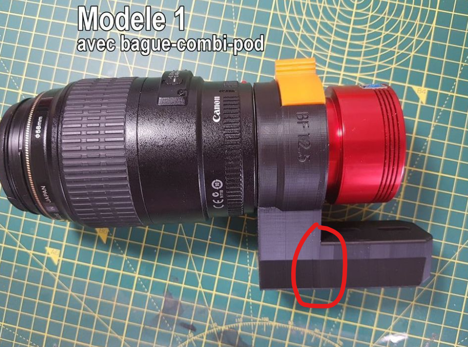

... ce n'est pas la jointure bague/queue qui est problématique... enfin je ne pense pas. Mais la section de la queue d'aronde sur laquelle une visse va comprimer cette dernière. Ou alors je n'ai pas compris ce que tu voulais dire.
comment je fais pour modifier le profil de la queue d'aronde et y insérer les tubes ? Je n'ai qu'un fichier stl
Je ne vois pas bien le montage final, mais je n'ai pas trop de doute sur la tenu en compression de la queue d'arronde. Même si le plastique se fait écraser il restera en place. En revanche le point faible de l'impression 3D est dans le sens des couches, et j'aurais beaucoup plus peur que l'objo tombe suite à une rupture là :

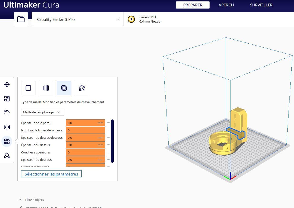

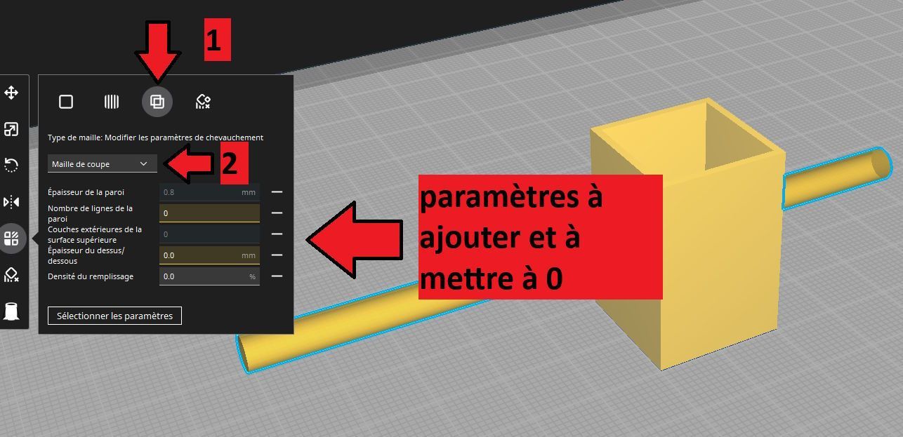

Dans les slicers tu as généralement des "modificateurs". Ce sont des volumes qui peuvent, entre autres, servir à ajouter ou enlever de la matière. Ici j'ai placé deux "volumes négatifs" en forme de cylindre pour laisser la place à des inserts. 🙂
D'accord, du coup il faut renforcer cette partie, alors çà complique le bouzin = impression assise ou couchée ?.. on tourne en rond 😉

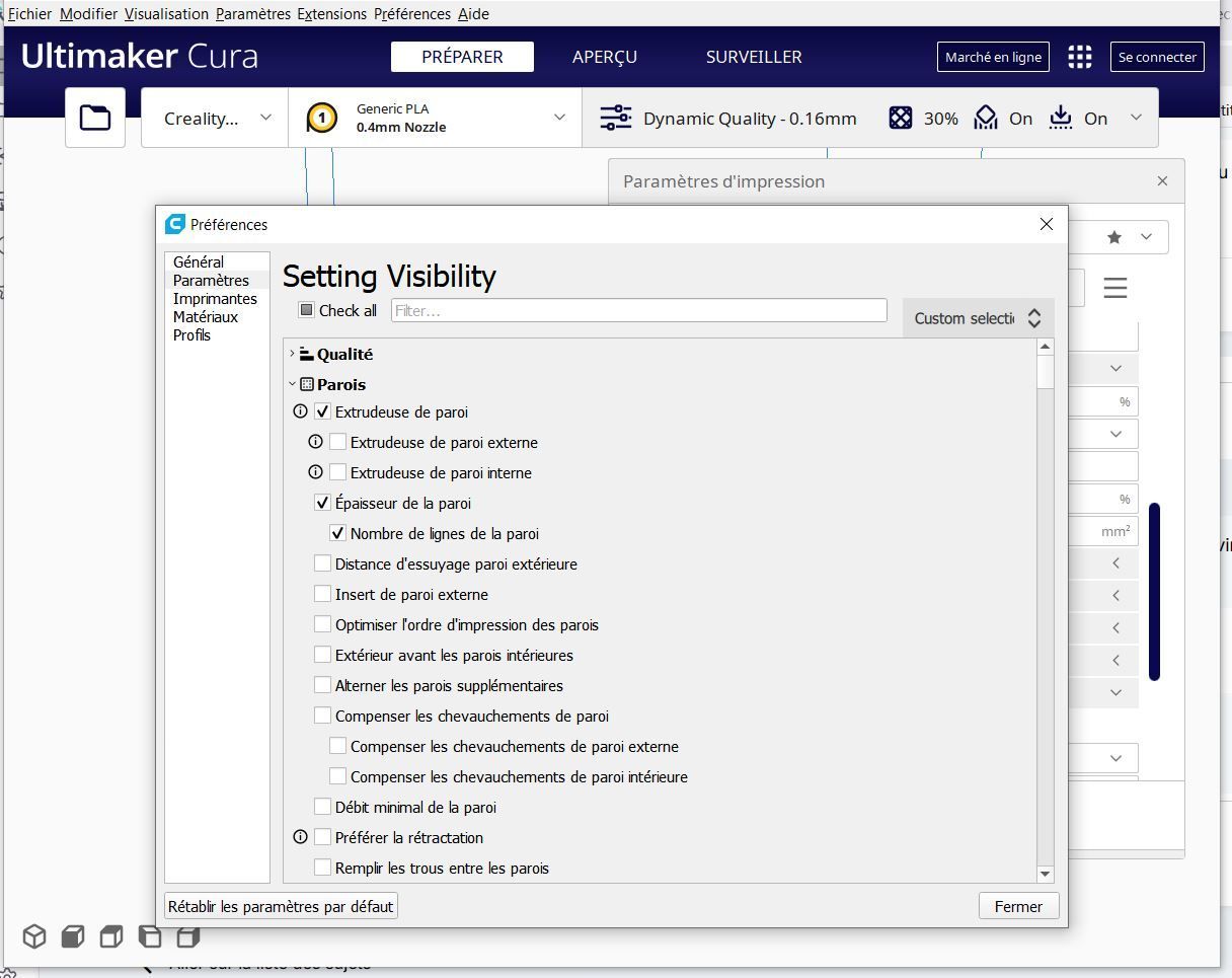

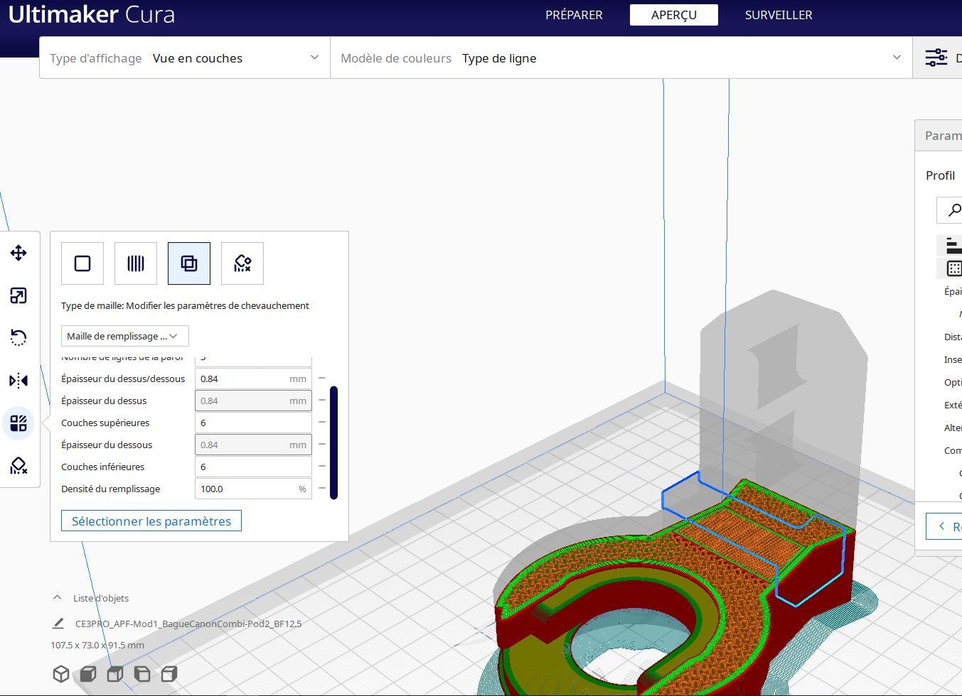

Ok, j'ai trouvé sous Cura
Mais je me heurte au message suivant :
"Ce paramètre a été masqué par la valeur de nombre d'extrudeuses activées. Modifiez la valeur de ce paramètre pour le rendre visible."
Et là je ne trouve pas où et quoi changer pour avoir le paramètre.

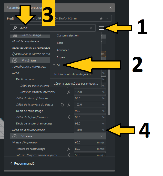

cette page sert à afficher les paramètres cachés. Je te conseille plutôt d'afficher tous les paramètres (points 1 et 2 de cette image:

Pour renforcer une zone, tu peux modifier la densité localement en utilisant des modificateurs (voir cette vidéo)

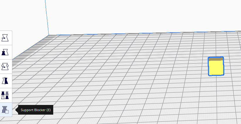

Ok par contre, je n'ai pas le même menu en haut à gauche de cura (pas le support blocker) mon cura est 5.8.
Mais le changement de densité seul suffirait il à rendre la jonction pied/anneau plus solide ?

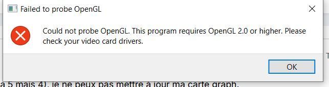

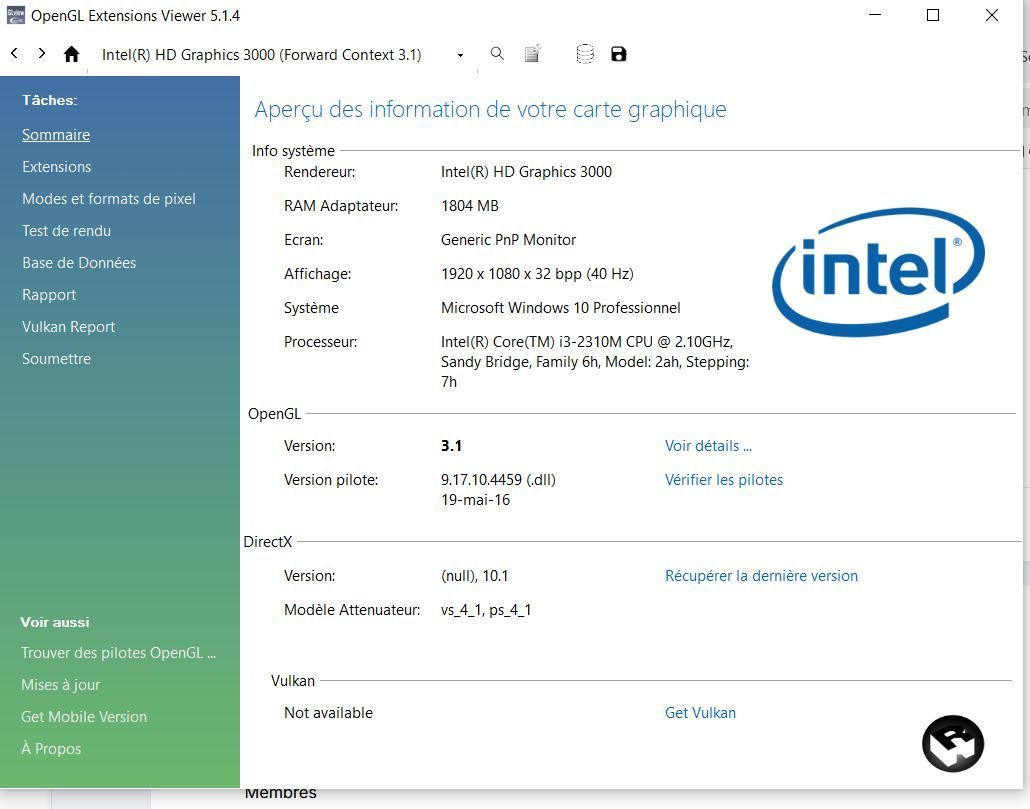

En fait étant sous win10 (je n'ai pas cura 5 mais 4), je ne peux pas mettre à jour ma carte graph.
Le message
apparait donc, ai je la possibilité de changer les densités de remplissage à différents endroits avec cura 4 ?
bon après vérif, mon pc ne peut pas prendre win 11...

Du coup est ce que je peux intervenir là dessus ?
euh windows 10 n'est pas encore abandonné (bientôt c'est vrai, mais pas encore) et open GL 2.0 s'installe très bien sous windows 7, 8, 8.1 ou 10
Les icones sont différents mais les fonctions sont identiques (Cura 4 ou 5). Exemple avec Cura 4.9:

Tu n'as pas à décocher les paramètres relatifs à l'extrudeur puisque tu n'en n'as qu'1 seul. Donc tu n'y touches pas 😉

Quelle est ta configuration (référence de la carte-mère, de la carte-graphique)?
Quelle version de Windows 10 as-tu? famille? pro?
@Savate bon, désolé  de dériver sur un autre pb, mais j'ai chargé et lancé openGL extension viewer et je ne comprends pas car l'analyse me donne GL 3.1 !
Du coup pourquoi j'ai le message d'erreur en lançant cura 5.10...
Ok, oui, je n'avais pas vu le "Blocage des supports" en bas.

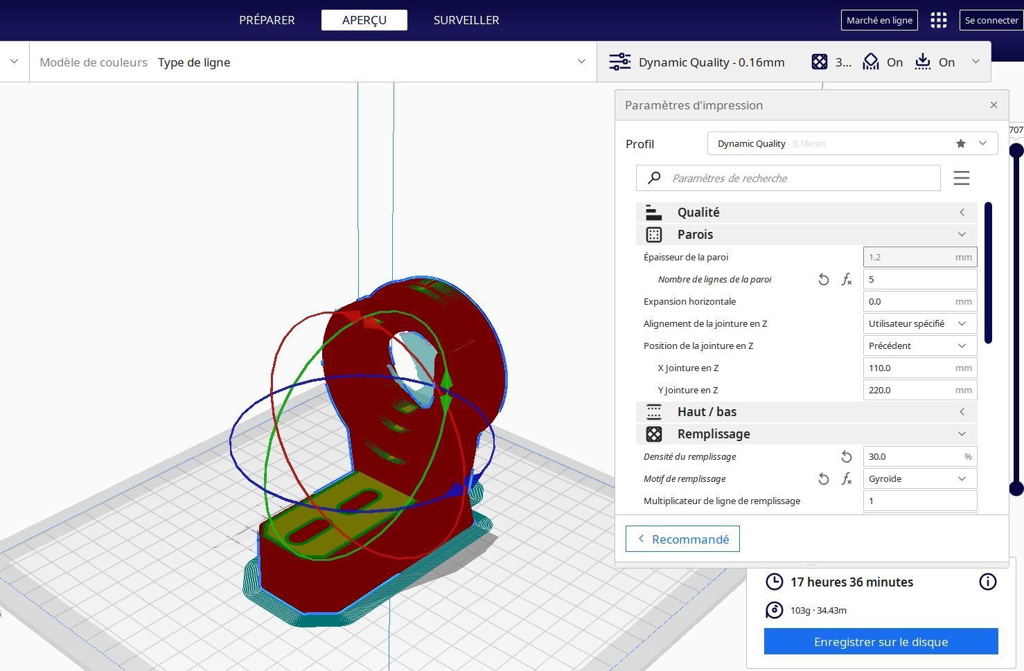

OK, j'y suis :
Donc si je résume, je 30 % sur le modèle en Gal, et là où je veux + de solidité je 100 %...
Et çà donne çà; pour les autres paramètres je n'ai fait que recopier le général :

Ok donc si j'ai bien tout compris :
Je tente avec mon PLA, objet avec la bague contre le plateau, je change ma densité aux endroits critiques dans les 80 90 % et le reste à 30 comme par défaut, et le densifie mes épaisseur haut et bas... j'en oublie ?
Et à priori je tente Pla fibré C.

Ah oui, mais je n'ai tjs pas compris comment insérer des choses dans mon impression...
70% sera largement suffisant surtout avec du gyroid, pour le reste c'est tout bon @gri3d
imprime toute la pièce avec la même densité de remplissage

tu modélises une forme (un cylindre par exemple) que tu importes dans ton projet. Ensuite tu sélectionnes la forme pour appliquer des paramètres spéciaux à l'intersection (repère 1) des 2 volumes. Sauf que cette fois, tu sélectionnes "maille de coupe" (repère 2):

Avec un remplissage partiel, le motif interne absorbe mieux ces retraits
quand la pièce travaille en compression, perso, je mets du 100% localement (avec le nombre de paroi ou le remplissage). D'après moi, ta remarque est plutôt valable pour de la flexion.
Cela dit, je n'ai pas tout à fait compris comment était maintenue la pièce. @gri3d a l'air de parler de vis de pression , ce qui est différent.🤔
