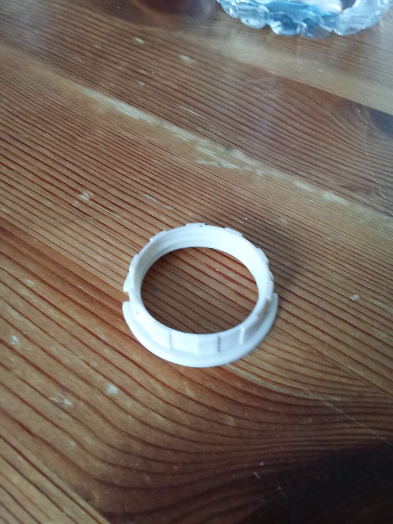

salut les makers je cherche une âmes charitable qui voudrais bien me designer une genre de clé tube pour revisser des tubes en verres d'un lustre est comme un boubours  j"ai pas ou je ne sais plus ou j'ai ranger cette foutue clé .
pour les dimension cela équivaut a une douille de 31 mm que je n'ai pas bien sure .
le diamètre interne du tube en verre est de 45mm et ça longueur est de 100mm
merci si vous avez besoin de plus de détails faite moi signe en mp ou ici même

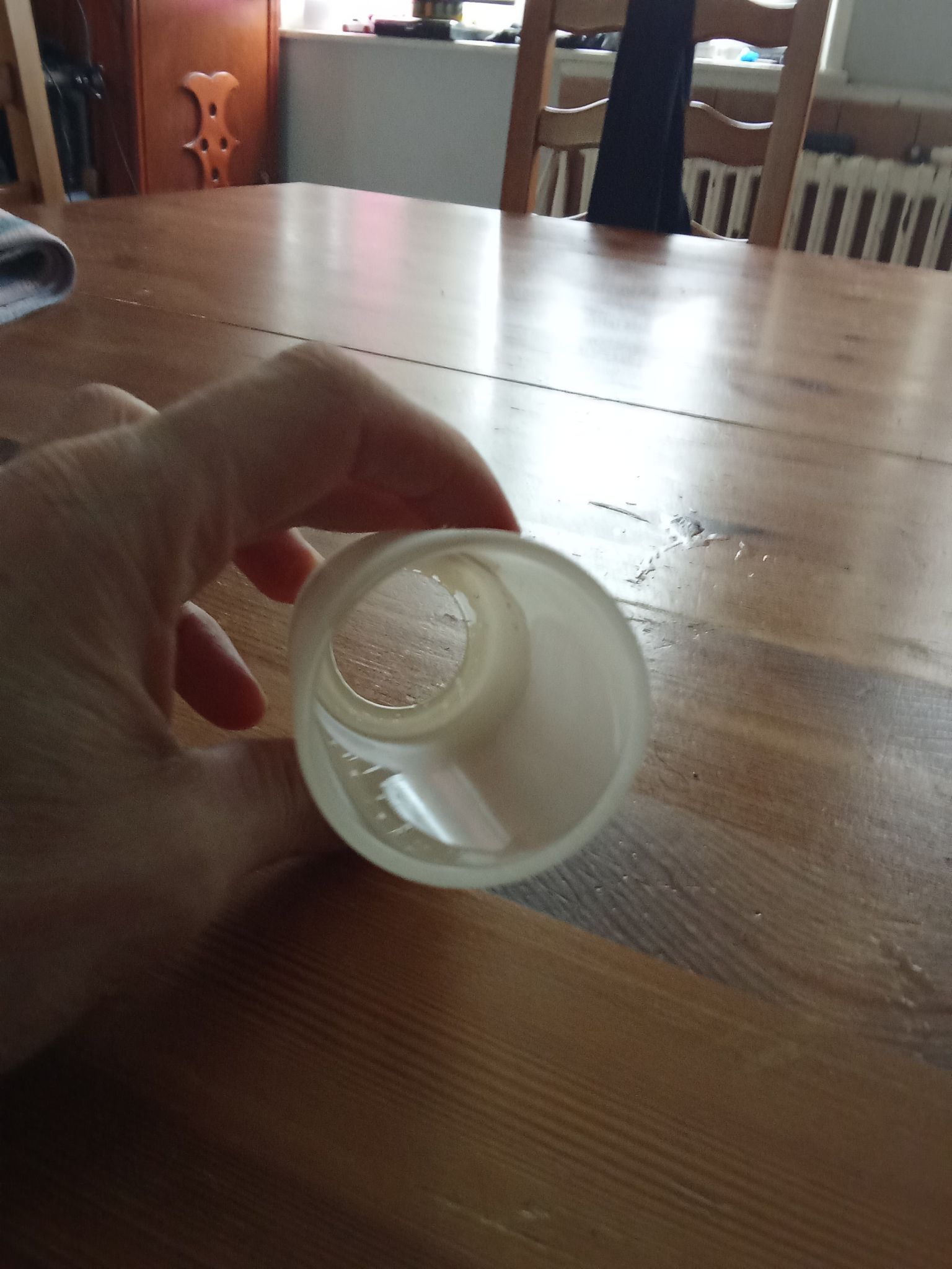

D'après ce que je comprend, la première photo est la bague qui tient d'habitude l’abat-jour ? et l'abat-jour est ici le tube de la deuxième photo ? donc la difficulté est de dévisser cette bague au fond du tube de 100 mm de long de 45 de diamètre ?
Si oui, tu n'es pas obligé de faire une contre-bague complète: 3 griffes en triangle au bout d'un manche suffiront à saisir et faire tourner la bague.
Si pas suffisant avec 3, alors dans FreeCAD, tu fais un cercle et par dessus une réplétion circulaire d'un ergo.
Modifié (le) par M3D
il y a 9 minutes, M3D a dit :
oui c'est tout a fait cela @M3D merci pour les lien YouTube je vais mater ça et essayer de faire la pièces

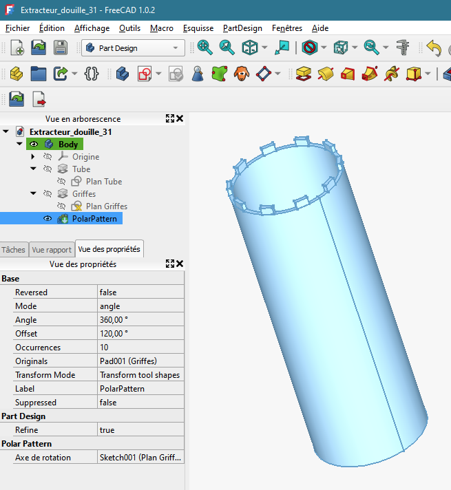

Voila une base d'études: version à 10 griffes que tu peux modifier dans FreeCAD
  • Tube étant le manche. Modifier le diamètre dans Plan et hauteur dans Tube
  • Griffes étant les dents: Modifier la taille (horizontale) dans Plan Griffes et hauteur dans Griffes
  • Modifier le nombre de griffes dans PolarPattern (occurences)
Le fichier FreeCAD (faire d'abord une partie griffe pour tester)
Extracteur_douille_31.zip
Principe de construction dans FreeCAD (mais comme partout)
  • Part Design
  • Sketch
  • Deux cercles concentriques (ici 45 + moins pour l'intérieur)
  • Protusion (120 mm)
  • Sélection de la face supérieure
  • Sketch
  • Géometrie externe (pour accrocher à l'autre plan existant)
  • Dessin d'une griffe
  • Protusion
  • Répétition linéaire  circulaire (merci RFN_31 😉

super merci pour ton prototype  je vais en tenir compte je vais peut être le prendre mais vais essayer de le faire moi même avant  en tous cas c'est hyper cool de ta part  je regarde les vidéo de cad gab en ce moment

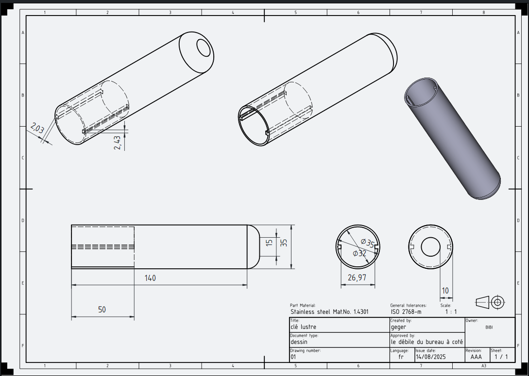

voici ma pièce  que j'ai fait moi même tout seul 😅
Modifié (le) par geger
Bravo. Rapide, vite assimilé FreeCAD 👍 (tu connais donc déjà aussi le dessin technique).
Je mettrais quand même plusieurs ergots, car c'est ce qui va s'user le plus vite.

merci grace a toi et l'aide des vidéos de CADGAB
Beau travail, une prise en main rapide.😍
Comme le dit @M3D je mettrai plus d'ergots, un chanfrein pour facilité le positionnement et un tube tout le long. Donc moins de matière et une bonne résistance à la torsion.
Plus un trou radial, pour pendre l'objet dans l'atelier.😷
