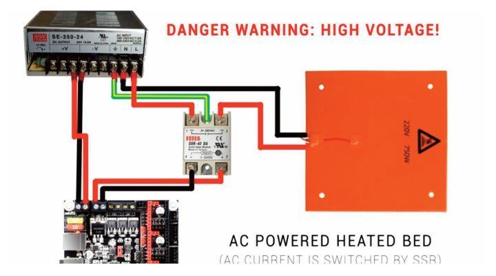

Petite question. J'ai vu que ledger proposent de piloter la chauffe du bed via un module de control externe a la carte pour chauffer direct en 220V.
Est ce que cette technique est adaptable sur d'autres carte la SKR entre autre ?
Si oui il y a des modules en vente pour la skr ?
Il y a 7 heures, Dgils a dit :

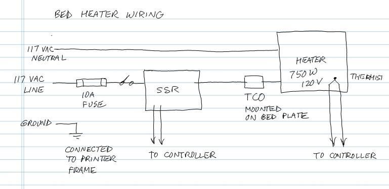

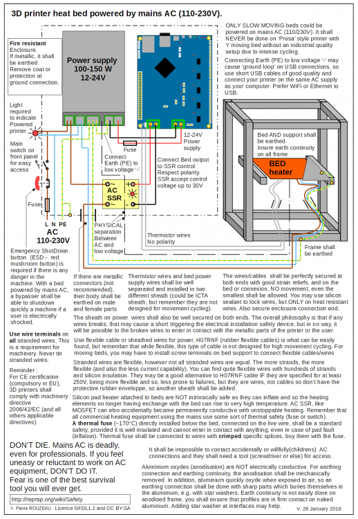

oui, ça fonctionne avec n'importe quelle carte. Il suffit de mettre un SSR (relais statique) sur la sortie de chauffage pour passer du 24v au 230v (avec toutes les précautions qui s'imposent et une mise à la terre de l'imprimante)
ssr-ac-dc.jpg.a5c7eeda0f8aeff80c5565e4a4a20d89.jpg security_bedheaterwiring.jpg.23ef7edd487e4ac18b9ef279c90b21b9.jpg
Bien mettre à la terre le lit et la structure de l'imprimante 😉.
