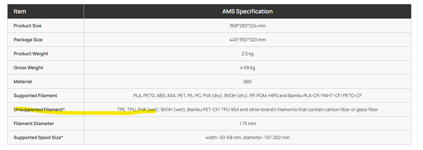

silvertriple Posté(e) Aout 21, 2025 Posté(e) Aout 21, 2025 Il y a 7 heures, JoOj a dit : La Qidi Box (version Qidi de l'AMS Bambu) est donnée comme permettant de sortir du TPU dur (64D). Ca reste une annonce mais en tout cas l'AMS ne sait pas le faire Ce que tu dis est faux. L'AMS ne sait pas travailler avec des TPU dont le shore est en échelle A. Le TPU dur, a un shore équivalent à celui du PETG, et passera très bien sur un AMS. Bambu vend d'ailleurs du TPU en 68D dit TPU pour AMS... Mais c'est clairement pas le même produit qu'un TPU en 95A en termes de souplesse... En matière de premier achat d'imprimante, perso: je viserai la simplicité d'emploi, et surtout la disponibilité des pièces de remplacement facile : un tour sur les sites des fabriquants permet très rapidement d'éliminer plein de marques qui vendent peu cher, remplacent leur offre très rapidement et n'offrent pas les spares sur leur site de manière simple voir qui les offrent de manière seulement sporadique...
JoOj Posté(e) Aout 21, 2025 Posté(e) Aout 21, 2025 il y a 21 minutes, silvertriple a dit : Ce que tu dis est faux Désolé, c'était pas mon intention : Quoiqu'il en soit, tant mieux si l'AMS peut lui aussi passer des TPU.
silvertriple Posté(e) Aout 21, 2025 Posté(e) Aout 21, 2025 il y a 8 minutes, JoOj a dit : Désolé, c'était pas mon intention : Quoiqu'il en soit, tant mieux si l'AMS peut lui aussi passer des TPU. TPU est un terme générique assez vague, et sans indiquer le shore cela ne veux rien dire. J'en ai vu passer des TPU 95A dans l'AMS, avec divers degrés de succès... Après, de manière générale, les filaments souples (shore 95A ou inférieur) ou abrasif (les filaments chargé Bambu Lab sont apparemment fait de telle façons qu'ils supportent les AMS) seront à passer hors AMS. Et si l'on veut faire du multi matériel avec, une buse dédiée est nécessaire... Et du reste, je vais me répéter : un TPU en 64D ou 68D aura des propriétés pas très éloignées du PETG, contrairement à un TPU en 95A ou inférieur : cela à beau passer en AMS, les cas d'usage ne sont pas les même...

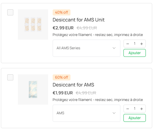

Pablo Posté(e) Aout 21, 2025 Auteur Posté(e) Aout 21, 2025 Bonsoir, Après beaucoup de temps et de réflexion, je vais m'orienter vers la BambuLab P1S pour ma première imprimante ! Je voulais donc savoir quels son les accessoires qu'ils sont essentiels et important d'acheter lors de ma commande. BambuLab me propose les pièces suivantes : Accessoires de base : E3D High Flow ObXidian™ Hotend / Bambu Dual-Texture PEI Plate / Bambu Hotend - P1 Series Filaments : PLA Basic / PLA Mat / PETG HF / PETG translucide / PLA Silk+ / Support for PLA/PETG / Ou d'autres types de filaments Consommables essentiels : Desiccant for AMS Unit / Desiccant for AMS / Bambu Activated Carbon Air Filter / PTFE Tubes / Silicone Sock for Hotend - X1 and P1 Series / Nozzle Wiper Pièces de mise à niveau : Anti-Vibration Feet Sachant, que les desiccant sont essentiels deux types sont proposés (voir photo). Lequel prendre ? Y a t il une différence ? J'ai mis en gras ceux que je prendrais d'office, dites moi juste si des essentiels (et non des upgrades) sont à rajouter. Et j'ai besoin d'indications sur combien de bobines prendre, et en quelles matières pour commencer des petites impressions mais aussi des un peu plus importantes. Merci d'avance
JoOj Posté(e) Aout 21, 2025 Posté(e) Aout 21, 2025 Pour les accessoires, je laisse les propriétaires de Bambu te repondre. Sur tout ce qui est dessicant, check les prix parce que t'en trouve à 12€ le kg sur Amazon, réutilisable, que tu peux mettre la dedans Les petits sachets c'est sympa mais pas forcément très pratique, et j'ai l'impression que même en promo ils restent chers (j'arrive pas à savoir si les 175gr annoncés sont pour un sachet ou pour les 6) Une petite impression, c'est quelques grammes. Quant aux bobines, elles sont vendues pour 1kg en général. Tu peux télécharger BambuStudio et trancher des pièces sans attendre ton imprimante. Ça te donnera une idée du poids des pièces que tu aurais déjà repéré. T'en déduira la quantité de matiere dont tu as besoin Quant à la matière : tout dépend de ce que tu compte imprimer.

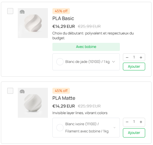

Pablo Posté(e) Aout 21, 2025 Auteur Posté(e) Aout 21, 2025 C'est noté pour ce qui est filaments. Comment savoir si j'e n'ai pas pris qu'une recharge ? L'image ci-dessous, correspond à la bobine et son filament ? Et concernant les autres accessoires ? Est ce nécessaire de prendre ce que j'ai mis en gras dans la liste de mon message précédent ?
