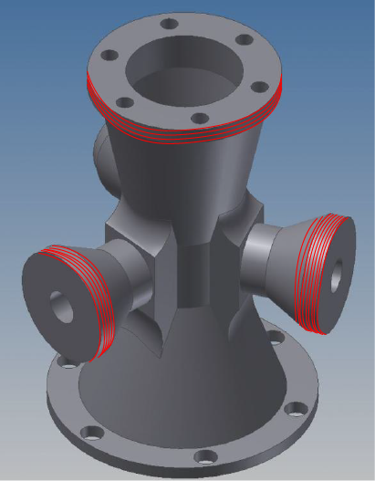

@Morphehus : une imprimante 5 axes permet par exemple de faire ce type de pièce ( j'ai dessiné au pif )
@gisclace : ta remarque est pertinente , mieux vaut dessiner les renforts là ou on veut mettre des renforts plutôt  que de gérer des taux de remplissage variables. ça ne résout pas forcément la question de façon radicale mais ça a le mérite de simplifier le problème.
@Trob : Avec un logiciel de programmation "pro" on peut faire absolument tout ce qu'on veut (à condition d'y passer le temps) et je n'ai pas l'intention d'aller aussi loin dans la recherche de solutions, car les automatismes d'un trancheur basique sont déjà très bons.
Si l'on part dans l'idée de faire la pièce ci dessus, il suffirait de monter le "diabolo" avec ses 3 méplats en tranchage normal, et ensuite de rajouter les 3 tulipes (identiques) sur les méplats , toujours en tranchage normal (mais dans le sens perpendiculaire à l'axe du diabolo) c'est là que joue le 4 eme axe, et pour faire les 3 tulipes, on se sert du 5 eme axe 3 fois à 120°
Moralité je pourrais faire ça avec un trancheur basique (mais en 2 fois) et compiler les deux Gcodes, il ne manque pas grand chose pour programmer des pièces complexes sans pour autant y passer des heures ... sauf le manque de souplesse de Cura et ses potes...  @+

Il faut d'abord se poser la question sur l'outil et la methode qui est apte à realisé ce type forme... coulé puis usiné... usiné dans la masse ... assemblé à partir de plusieurs pièces et soudé (par exemple) ?
cette pièce est tout a fait réalisable avec les 3 axes traditionnels de nos machines (avec quelques secrets jalousement gardé ... que l'on trouve partout sur le fofo ^^)
Sinon étant coutumier de machine CNC ... je vois pour le 4eme axe ... mais le 5eme O_o à moins que tu veuilles parler de nombre de liberté de mouvement (qui peuvent monter à  des centaines sur certaines machines commes les ... bras manipulateurs multiples).. en 3D et en machines outils l'on fait reference à des axes orthogonaux.

Pour donner un détail en plus (et être sûr de comprendre ce que tu veux pouvoir faire (entre autre avec une 5 axes)), ça permettrait dans le cas de ton exemple de l'imprimer comme ça (les lignes rouge donnant les couches) :
Plutôt que comme ça avec nos imprimantes :
@gisclace : oui tout à fait .
Le travail en 5 axes - pour mémoire,  vu que ça peut difficilement être une tète 5 axes ( compliqué et pas adapté) pour cette application, c'est donc une tète 3 axes X,Y,Z + une table rotative (axe C) montée sur un berceau rotatif (axe B) - c'est assez commun dans l'industrie)
Cela permet de positionner la pièce sous l'angle le plus favorable pour une impression aisée et propre, en gardant la tête d'impression toujours verticale (selon Z).
Et cela évite d'avoir à monter des supports un peu partout pour maintenir les zones en porte à faux.
Mon objectif n'est pas de travailler en mode "5 axes continu" ou tout bouge en même temps - très compliqué, nécessite de gros systèmes FAO, mais en positionnement sur B et C seulement pour simplifier la fabrication de pièces complexes.

Ok là je vois l’intérêt. Par contre ça va être vraiment chaud à réaliser... ou alors vraiment partir sur l'architecture d'une CNC 5 axes.
C'est à dire XYZ sur la tête et BC sur le plateau. A ma connaissance il n'y a que les Delta qui ont XYZ sur la tête (ou alors je suis dans les choux)

Peu importe qui bouge ou pas, la tête ou la pièce, chaque solution a ses avantages et ses inconvénients.
La table est parfois portée sur Z, sur la prusa la table est sur X, la tète est sur Y + Z .
En 5 axes, le plus simple est en général de faire bouger la tête ( plus légère ) selon X,Y et Z , et la pièce sur un berceau B + table rotative C (le support berceau est lié au bâti fixe)
Le support physique de la pièce étant bien entendu la table rotative (portée par l'axe C)
