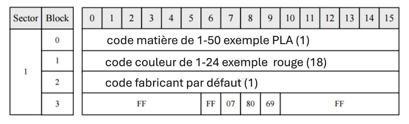

Pour l'écriture du TAG voici ce que j'ai compris à la lecture du lien qui explique l'écriture des Octets.
dans le secteur 1 il faut saisir trois lignes
- bit 0 le code matière code de 1 -50 (1 PLA)
- bit 1 la couleur code 1-24   (rouge 18)
- bit 2 le fabricant code par défaut 1
A priori rien de compliqué sauf qu'il faut écrire dans le bon secteur 1 à partir du bit 0.
Je vous en dirai plus quand je vais recevoir les TAG NFC.
Il suffit de ce lancer et nous verrons bien !
J'ai demandé à QIDI un exemple d'écriture avec une copie écran de la saisie pour un exemple d'un TEG NFC
ci-joint la copie écran pour la saisie en théorie des données.

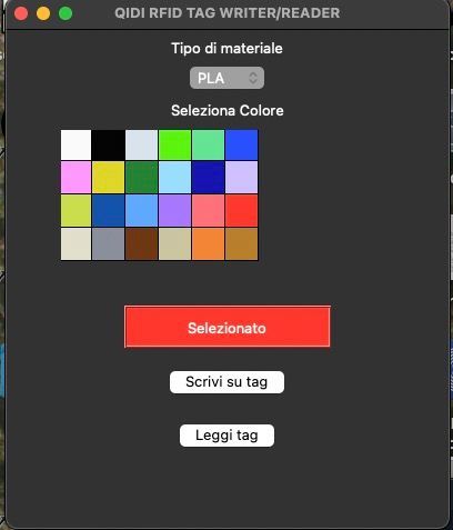

Avec la Kobra S1, j'utilise une application (Android) pour lire / écrire les tags NFC (j'ai également un boitier lecteur RFID / NFC plus généraliste et une carte USB si besoin).
Le groupe de recherche BBL a cette documentation https://github.com/Bambu-Research-Group/RFID-Tag-Guide
Tu as par ailleurs ce dépôt Github (pour Anycubic) pour réaliser un exécutable Windows (Python inside) qui devrait permettre de débroussailler le travail, connaissant les «dumps» NFC donnés par Qidi.

Dans cette vidéo (en italien), l'utilisateur a créé un fichier Python en utilisant les spécifications données sur le Wiki de Qidi (un lien vers un Gdrive permet de récupérer le script Python et/ou l'application pour MacOS 😉) :

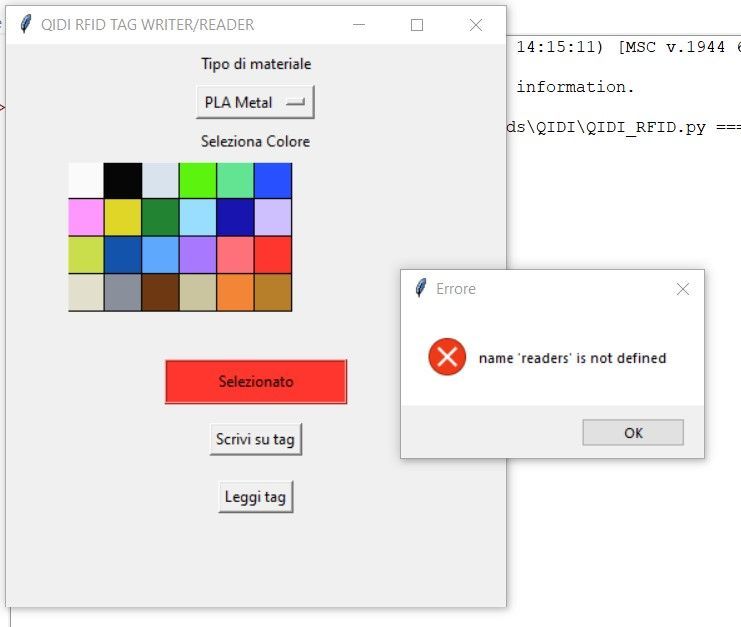

As-tu, comme je l'ai indiqué, installé Pyscard ? Sans cette bibliothèque, tu ne pourras pas utiliser ce qui concerne le NFC / RFID 😉.

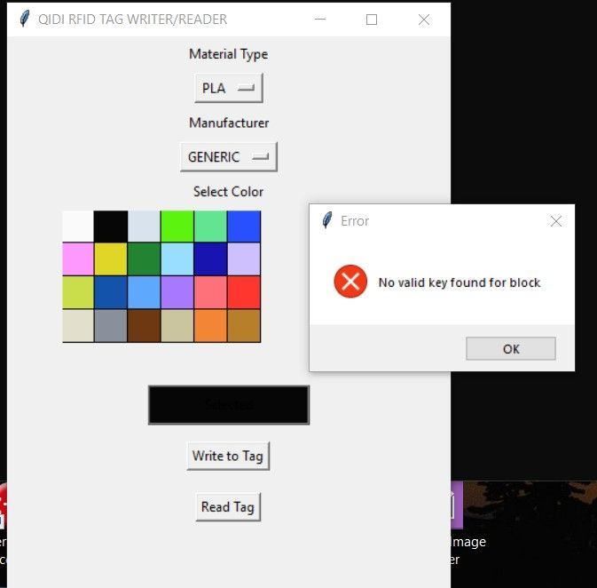

J'ai bien installé Pyscard hélas l'application ne fonctionne toujours pas;  je reçois demain le lecteur 😀
Voici le test en image.

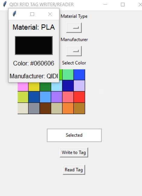

J'ai installé le lecteur ACR122U en USB; j'arrive à lire et à écrire sur un TAG avec l'application ACS SMART CARD.
De même que j'arrive à faire les opérations identiques avec un Android avec l'application NFC Tools.
C'est parfait tout est OK 😀
Le module Smartcard ne fait plus d'erreur sur la bibliothéque !
Par contre je vais communiquer avec le développer car l'application QIDI_RFID.py génère un code erreur (no valid key found for block) ?
cette fois nous avons l'option du choix sur le type de filament...
Cà progresse doucement  je pense qu'il doit utiliser Linux et non Windows à vérifier avec le code.?

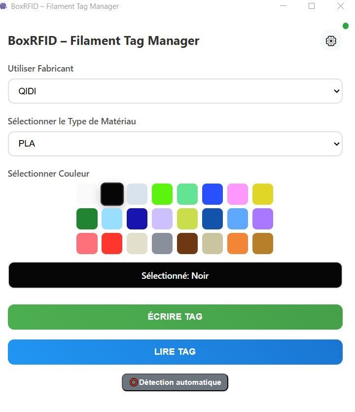

j'ai communiqué et échangé des courriers avec le développeur de l'application.
Echec d'écritures des TAG NFC pour la BOX QIDI.
Voici les différents problèmes  rencontrés pour créer des TAGS NFC.
- J'ai détecté une erreur d'adresses dans le fichier PY.
- utilisation de la bonne étiquette TAG NFC
Mifare Classic 1K. ICS50 au lieu de  Ntag215 en erreur 🤪

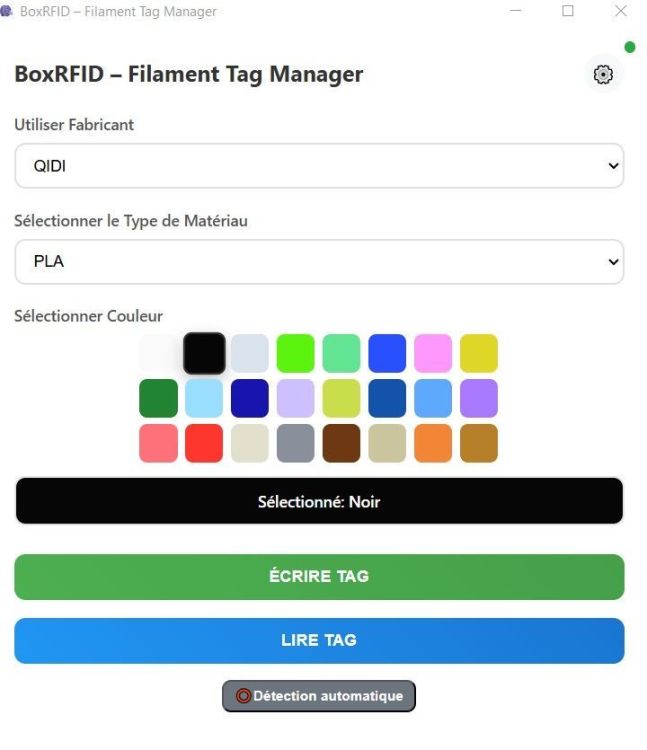

- compilation d'un fichier exe pour Windows par l'auteur en corrigeant les erreurs😀
 il était proposé d'utiliser des tags Ntag215  et réalité il faut le tag Mifare Classic 1K. ICS50 pour que çà fonctionne.
J'ai proposé au développeur de mettre à jour les fichiers sur le site WIKIQIDI
RFID - Google Drive.
- le dossier comporte les applications pour Windows ou MAC en exécutable +le fichier source PY.
Conclusion j'ai fait plusieurs étiquettes d'écritures et lecteur çà fonctionne bien (hélas je ne détiens pas encore la BOX).

Trouvé via Discord, il y a aussi ce programme (Windows) pour une QBox dans ce dépôt Github.
Bonjour @fran6p merci pour les informations 😀 @Julien @pjtlivjy  @tranbert @Jc2101
J'ai installé l'application en compilant les fichiers afin de créer un fichier EXE pour Windows 10.😀
(pas évident à réaliser le fichier EXE car le readme ne dit pas tout!)
J'avais pas vu le fichier exe déjà existant ; car j'ai compilé le fichier en mode développeur pour rien ! 🤔
 le fichier d'installation exécutable était caché ici
 RFID compilé pour WINDOWS 10
Tout fonctionne comme prévu très facile à utiliser.
Nota l'application est plus riche en fonctionnalités et l'interface graphique est sympathique.
Pour information le petit bouton en haut à droite est vert le lecteur ACR122U fonctionne; si il est rouge le lecteur n'est pas connecté !
