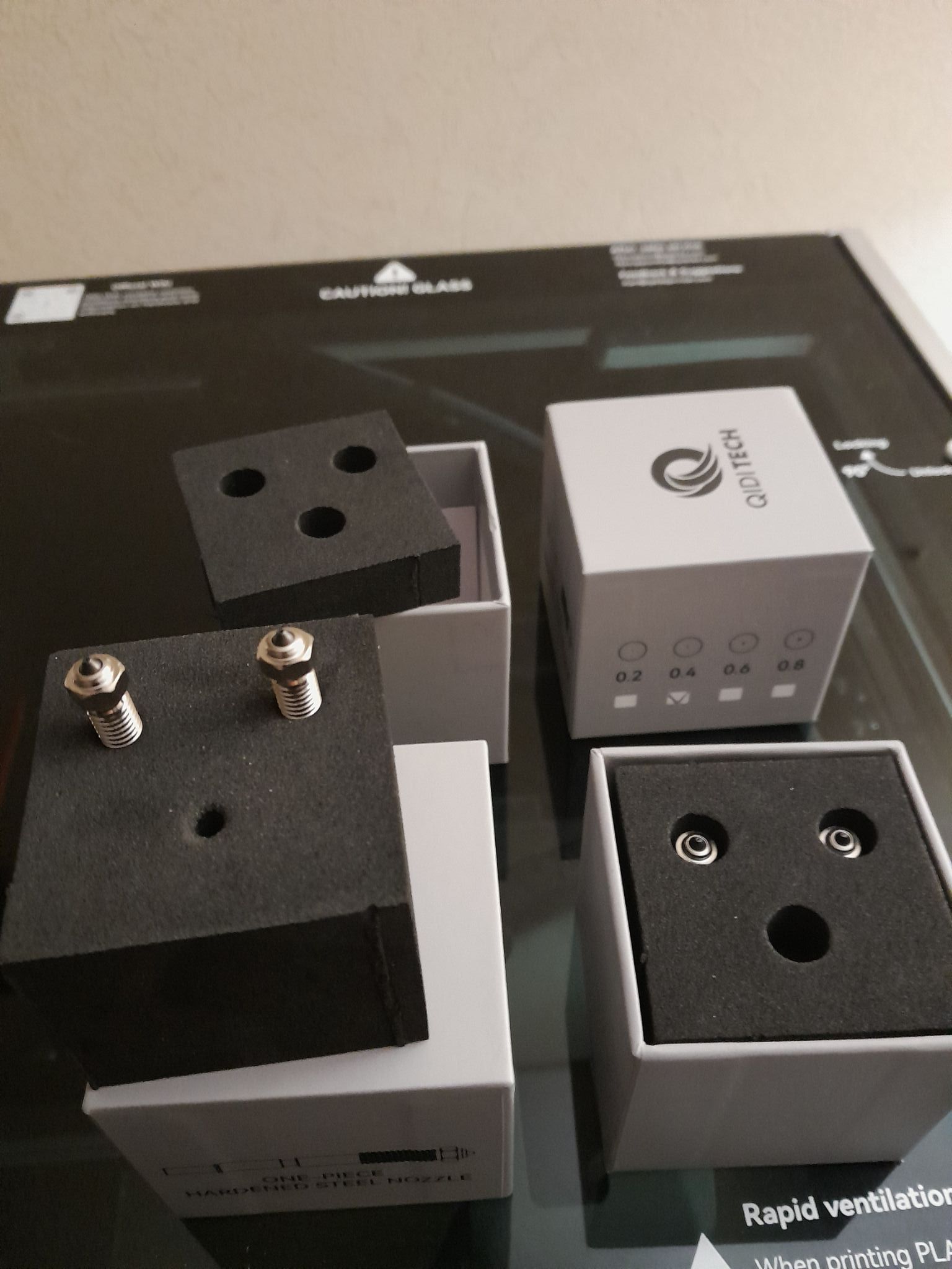

Sinon, y'a enfin des buses 0.4 en stock sur la warehouse EU, un peu surpris par le packaging on dirait un produit de luxe.
Il y a 3 heures, Extrud3D a dit :
Vu...
Haha, ils n'ont toujours pas réussi à maîtriser leur traducteur...

On commence à en trouver sur Aliexpress (moins chères 😉). Il faut juste faire attention à vérifier que les dimensions correspondent bien à une Q2 (≃ 53 mm), pas une Plus4 (plus courte de plus d'un millimètre, 51,5 mm). J'ai reçu il y a plus d'une semaine celles de Begrint, montées et testées… pas vu de différences avec celles de Qidi (j'en avais en stock, la « jolie » boîte augmente le prix 😉).

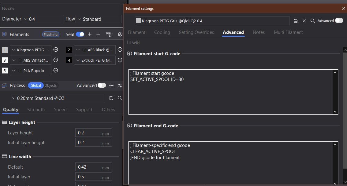

Je viens de voir sur le discord : "QIDI Q2 / Plus4 + QIDI Box + Spoolman (Fluidd) — correct slot-based spool tracking"
Suivi cohérent des bobines en fonction des slots de la qidibox...
https://github.com/Ivantify/qidi/tree/main/qidi-box-spoolman
Va falloir tester ça donc...
Avec Spoolman, dans QidiStudio, je crée des profils de filaments pour chaque bobine.
Dans la section «Avancée», j'ajoute un Gcode de démarrage et de fin :
C'est plus long à mettre en place, mais quand le filament est correctement attribué dans la Qbox, les changements se font automatiquement.

Testé et ok, ça fait ce que cela dit : suit les changements de filaments et donc assure le suivi de consommation si on a bien indiqué les bonnes bobines dans les bons slots à la main.
Par contre, fort logiquement aucun lien entre les tags nfc lus par la box et spoolman. De toute manière les tags ne fonctionnement que pour les filaments qidi, donc ça limite l'intérêt pour l'instant.
J'ai des tags écrit via l'outil BoxRFID sur des bobines de pla Amazon, mais pour que le filament soit reconnu, il faut tricher et dire que c'est du qidi pla classic... pfff.
Y'a donc encore un peu de tweak...

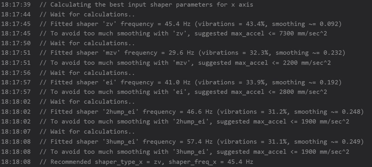

- Mes imputs shaper sont mauvais, regardes par exemple pour le X surtout, tension des courroies faites mais c'est pareil et je n'ai réussi à améliorer ça qu'en forçant une tension plus importante manuellement avant de resserrer les 4 vis de chaque pièce pour la tension des courroies (et ça commence à me créer un semblant de VFA à cause des deux poulies qui ne sont pas crantés en X, quelle connerie de la part de QIDI d'avoir mis des poulies lisses à ces deux endroits et je n'ai pas encore trouvé de poulies crantées avec une dimension correcte pour les remplacer...), malgré tout j'obtient une accélération max en Y de 3400mm/s² conseillés en MZV ce qui me limite grandement, la machine est posée sur un bureau bien stable. j'ai aussi du VFA un peu à toutes les vitesses, ce n'est jamais propre malgré l'utilisation des courroies en GT1.5, il faudrait voir du côté des tmc 2240 pour leur faire un réglage spécifique et voir si on peut réduire les VFA ou encore passer sur des moteurs LDO par exemple en X et Y...

Le 05/02/2026 at 12:02, ducky083 a dit :
je pense que tu confonds VFA et le ghosting. l'input shaper corrige uniquement le ghosting provoqué par les mouvements brutaux de la tête.
la VFA est complexe à optimiser, de mon côté j'ai déjà moddé ma prusa mk4 avec des poulies crantées et ça ne change absolument rien au phénomène, le problème est bien plus complexe, aucune imprimante haute vitesse ne produit pas de VFA, il faut trouver le sweet spot avec une vitesse de périmètre selon le layer time. il y a même une tour de VFA sur orcaslicer pour trouver ce spot.
j'ai cherché des solutions pour ma A1, MK4 et la Q2, tout le monde a le même souci, y'a pas de solution miracle, pas même les moteurs LDO. certes la tension courroie peut influencer, mais ne la fera pas disparaître.
sur la Q2, c'est un poil plus propre que la MK4, mais le problème est toujours là, pareil sur les forums bambulab, les VFA sont partout et y'a aucune solution miracle

Non je ne confond pas les deux... ou sinon j'ai dû mal m'exprimer lol, en parlant des imput shaper, les miens me semblent vraiment mauvais car trop de vibrations en X peu importe le shaper choisi, c'est aussi pour ça que j'aimerais avoir des résultats d'autres propriétaires de Q2 pour voir ce qu'il en est.
Pour le VFA, pourquoi les moteurs LDO n'aideraient pas même si ce n'est qu'un peu ? il y a aussi PRORIFI3D qui font des moteurs calibrés pour réduire voir annuler les VFA (mais je ne pense pas qu'ils vendent dans leur kit de deux moteurs des moteurs assez puissants pour la Q2) ou sinon encore la solution de régler plus finalement les drivers TMC 2240 pour réduire le VFA, je dois travailler sur ça...
Après la solution ultime pour le VFA et les défauts d'un mauvais imput shaper c'est les filaments mat mais on ne trouve pas toujours toutes les couleurs et matières qu'on veut en filament mat...
Mais avant tout ce qui m'importe c'est de savoir si d'autres propriétaires de Q2 ont le même type d'imput shaper en X pour savoir si par exemple mon imprimante a un soucis que ce soit de vibration ou de châssis déformé ou autre qui pourrait causer cet imput shaper mauvais.
