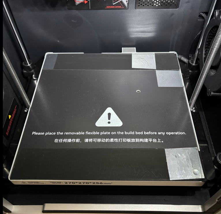

Bonjour, le lien vers la vidéo n'est effectivement pas opérationnel sur le wiki de la Q2 https://wiki.qidi3d.com/en/Q2/Adjustment-belt
Mais ma compréhension de la photo (avec les flèches rouges) et de la vidéo à laquelle tu fais référence, semblerait indiquer le mouvement de la tête à effectuer, une fois toutes les vis desserrées. Mais je n'ai pas essayé, car pour l'instant j'ai déjà un autre pb à résoudre, le bord gris clair gauche du plateau frotte sur le support haut de la vis sans fin Z, lors du nivellement !
il y a 53 minutes, 3D4fun a dit :
Ça c'est un truc qui est assez courant à ce que je lis ici et là.
Il faut dévisser le plateau et le re-régler
https://wiki.qidi3d.com/en/Q2/Leveling-Error

Q2 grincements des vis de Z chez moi :
Je crois que je sais pourquoi les tiges filetées de l'axe Z émettent un sifflement hyper aigu lors de certains mouvements si la graisse manque
Sur la Qidi Plus 4, ces tiges sont maintenues en haut par une sorte de cage en nylon, j'imagine. Sur la Q2, elles sont "libres", il y a juste un capot de protection.
Donc à une certaine hauteur, et si ça frotte un peu, on a une belle corde de violon libre de s'exprimer...
