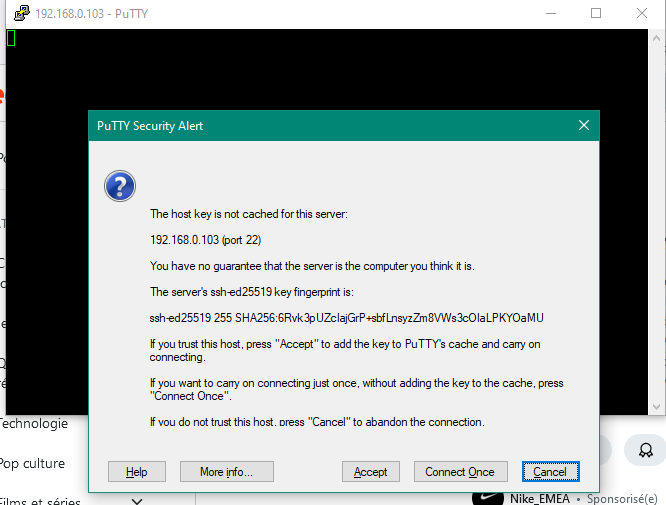

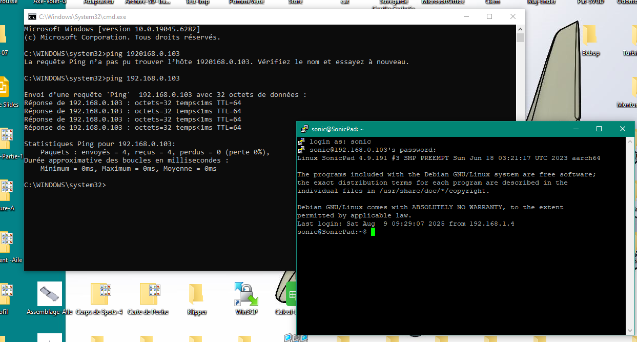

Chris-25250 Posté(e) Septembre 4 Auteur Posté(e) Septembre 4 Bonjour à tous, J'ai reçu mon routeur, je 'l'ai installé avec beaucoup de difficultés. un cable Ethernet sur le pc un cable Ethernet sur le Sonicpad. Si j'envoie un ping en mode commande ça répond Si je me connectavec Putty, j'ai ce message. si je passe outre en accepatnt une connection le pad me donne acces a KIAUH , si je le demande. Mais je n'aime pas ce message... Je n'arrive pas a connecté Mainsail. Dons si vous avez du temp pour me tuyauter ce serait sympa. Merci de votre aide. A+
Savate Posté(e) Septembre 4 Posté(e) Septembre 4 (modifié) il y a 11 minutes, Chris-25250 a dit : Si je me connectavec Putty, j'ai ce message. la première fois c'est normal il ne connaît pas la clé c'est un nouvel appareil (tu peux faire Accept il ne te posera plus la question). La bonne nouvelle c'est que le réseau fonctionne - enfin - correctement il y a 11 minutes, Chris-25250 a dit : Je n'arrive pas a connecté Mainsail. dans le navigateur http://192.168.0.103 n'affiche rien ? Pour les utilisateurs de sonicpad : mainsaill est sur le port 80 ou sur un port exotique ? suite à la réponse de @hyoti tu peux essayer http://192.168.0.103:8819 Modifié (le) Septembre 4 par Savate

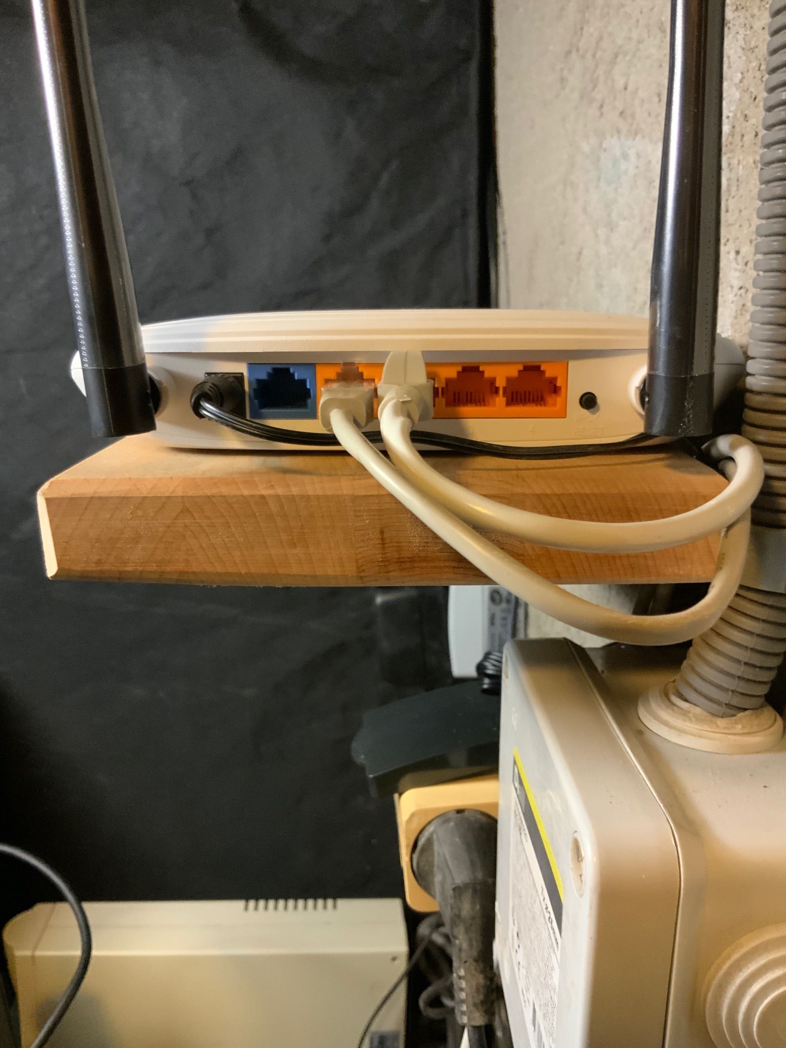

Chris-25250 Posté(e) Septembre 5 Auteur Posté(e) Septembre 5 Bonsoir, pour répondre un peu à tous le monde. Installation: Un câble ethernet du routeur au pc port jaune. Un câble ethernet du routeur au SonicPad. Une configuration wifi du routeur a l’Iphone après avoir créer un compte Voici la copie en français de la doc fournie avec le routeur. Je viens d’installer cette application TEHER. Sur le routeur la Led du centre est orange fixe. Je pense que je me suis planté quelque part….Je vais chercher suis à l’écoute de vos propositions bienvenues. . Merci. A+ Led orange fixe au milieu Quel casse tête ce reseau ! Bonne nuit
Savate Posté(e) Septembre 5 Posté(e) Septembre 5 (modifié) Il y a 2 heures, Chris-25250 a dit : Un câble ethernet du routeur au pc port jaune. Un câble ethernet du routeur au SonicPad. déjà là ça ne va pas : aucun des deux appareils (PC et PAD) ne doit être branché sur le port jaune, le port jaune c'est pour le modem internet. Avec les deux appareils sur le même réseau ça devrait marcher correctement (sans internet qui ne sert à rien pour l'imprimante) Pour le wifi : oublie le pour le moment, laisse le PC connecté à internet avec l'iphone comme avant (ou laisse tout tel quel si internet marche avec le pc comme ça). Il y a 2 heures, Chris-25250 a dit : Quel casse tête ce reseau ! non, ce n'est pas très compliqué, il faut juste bien cerner ce que l'on veut faire. La partie LAN (Local Area Network) c'est ton réseau local avec toutes tes machines qui ont toutes une adresse locale La Partie WAN (Wide Area Network) c'est internet qui est séparé le plus possible de ton réseau local (pour éviter les visites surprises ) Donc quand tu branches le PC sur le LAN et l'imprimante sur le WAN tu ne vas pas pouvoir faire communiquer correctement les deux (enfin c'est possible, mais ça demande quelques paramétrages supplémentaires, qui dans ton cas n'ont aucun intérêt) Modifié (le) Septembre 5 par Savate

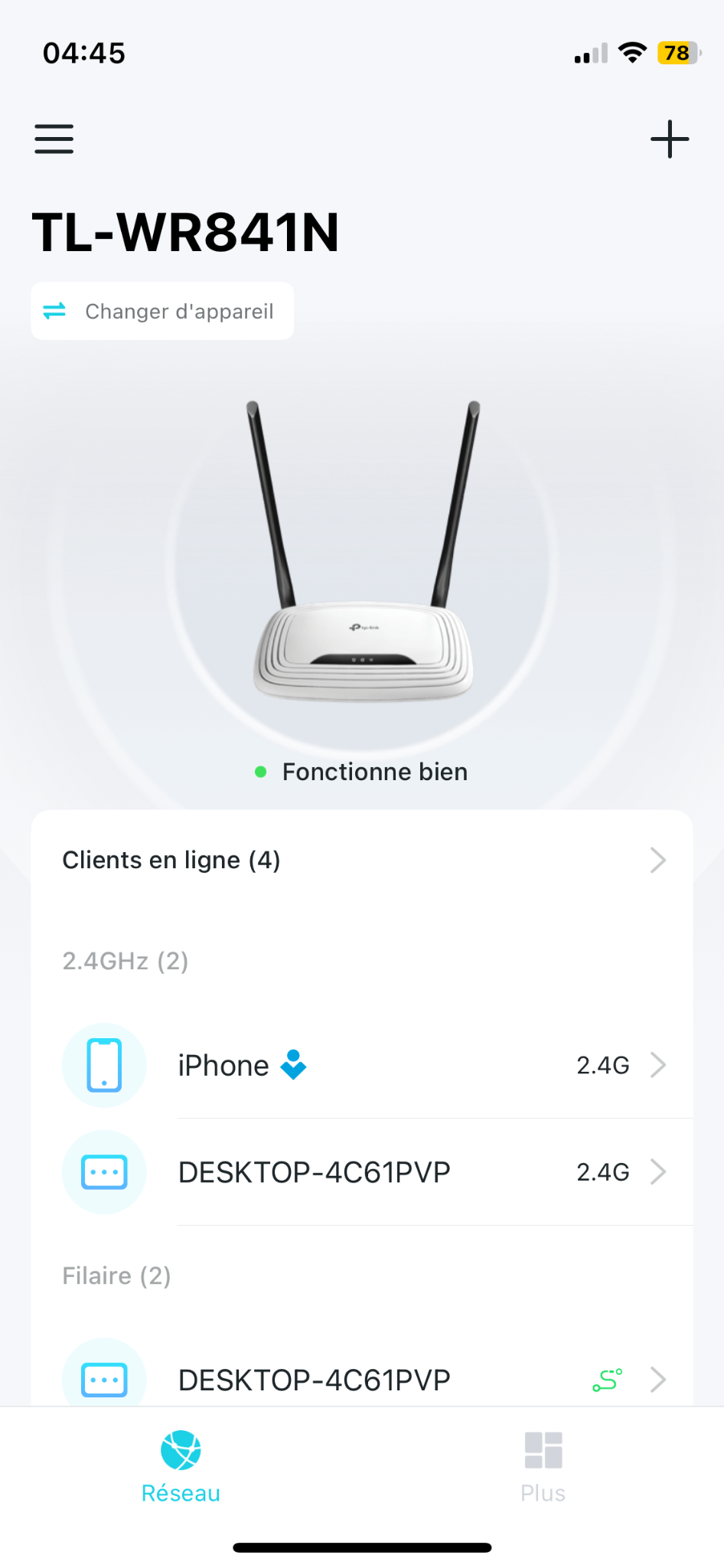

RFN_31 Posté(e) Septembre 5 Posté(e) Septembre 5 il y a 23 minutes, Chris-25250 a dit : Comprend plus, j’ai besoin d’une connections internet pour me connecter à Mainsail et …envoyer des Gcode ..Non ? Ben non ... Ton gcode sera envoyé de ton PC vers le Sonic Pad, via le routeur. Pas besoin d'Internet ! Sur ta dernière photo, on voit que le router est relié en wifi à ton iphone et et à ton PC, ainsi que par le réseau filaire à ton PC ... mais pas à ton Sonic Pad. Mais il y aurait 2 périphériques connectés donc peut-être y a-t-il une ligne en dessous qu'on ne voit pas sur ta capture ? Je serais curieux de voir l'affichage si tu appuies sur ">" au bout de la dernière ligne.

RFN_31 Posté(e) Septembre 5 Posté(e) Septembre 5 (modifié) il y a 25 minutes, Chris-25250 a dit : Donc , je n’utilise plus Mainsail, mais un truc du genre Winscp, pour envoyer des Gcode…? Arrête de te tourner des films Mainsail est une interface qui tourne sur ton Sonic Pad et qui permet de recevoir des connexions externes (comprendre externe au Sonic Pad), que ça vienne du LAN ou du Wan, peu importe ! Et clique sur le ">" au bout de la ligne du Sonic Pad sur l'interface du router : cela devrait donner l'adresse IP (et fait aussi ce que te demande @medmed) Modifié (le) Septembre 5 par RFN_31
