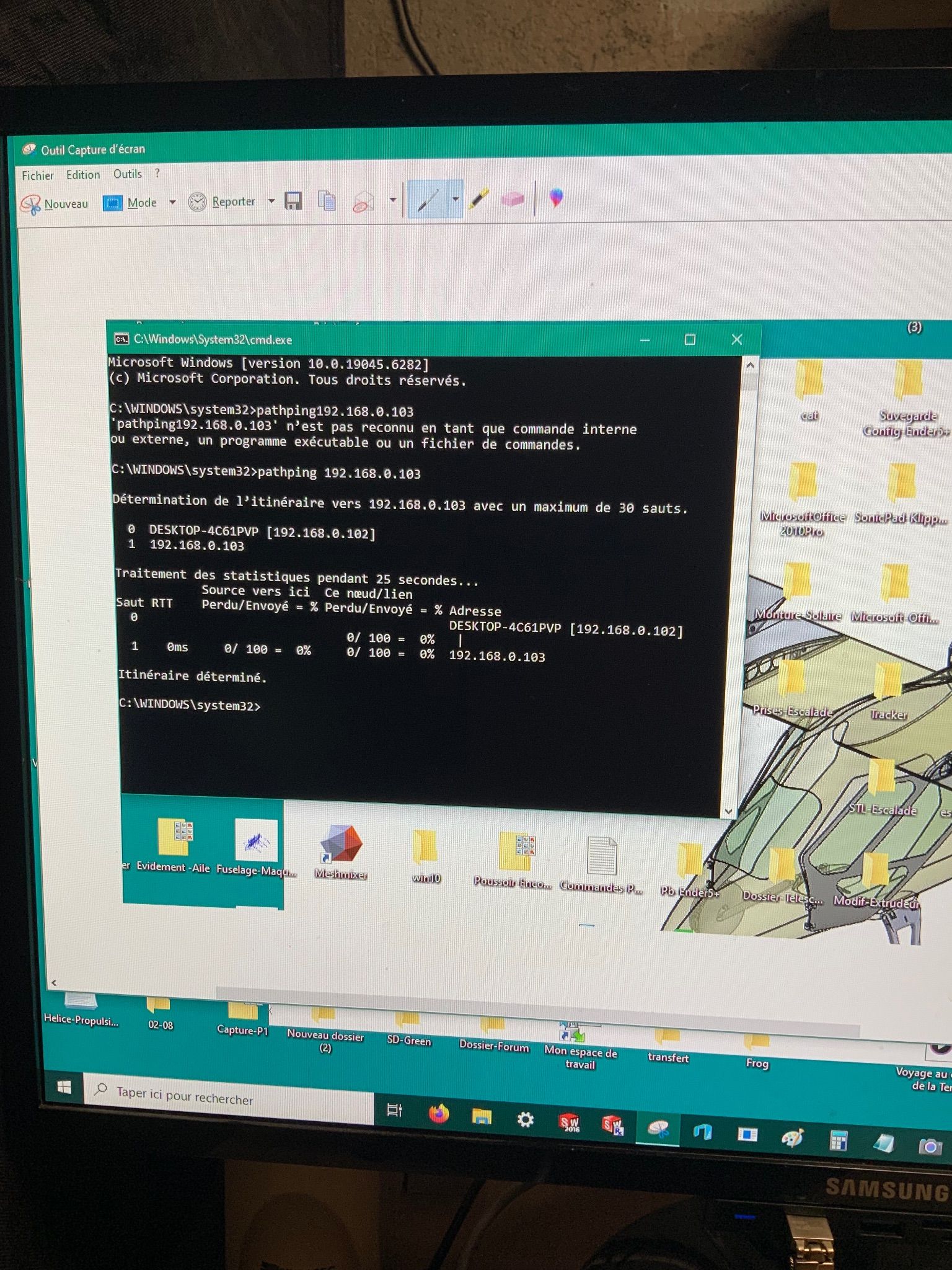

Savate Posté(e) Septembre 5 Posté(e) Septembre 5 (modifié) il y a une heure, Chris-25250 a dit : j’ai besoin d’une connections internet pour me connecter à Mainsail et …envoyer des Gcode ..Non ? non. Lors de ton premier essai tu accédais à ton pad en ssh sur l'ip 192.168.0.103 (avec putty) qu'est-ce qui a changé ? il y a une heure, Chris-25250 a dit : Je pense que je me suis planté quelque part les câbles ethernet sont branchés aux bon endroits, ça c'est ok il y a une heure, Chris-25250 a dit : Et le réseau ethernet pc SonicPad… tu peux montrer le deuxième périphérique 'filaire' (il y a marqué 2 mais on en voit qu'un seul) tu peux taper un pathping 192.168.0.103 à partir du pc (dans une fenêtre de commande) et nous donner le résultat ? Modifié (le) Septembre 5 par Savate
Chris-25250 Posté(e) Septembre 5 Auteur Posté(e) Septembre 5 L’adresse c’est 192.168.0.103. ça répond auping. ça répond à Putty Ça répondant Winscp. Depui Winscp j’ai réussis à transférer des Gcode. Mais je ne peux pas faire de mise jour klipper etc. Pas d’accès internet avec le routeur.J’en suis là pour l’instant ,mais c’est un gros progrès !!!! Je vais lire le message de savate maintenant.
Savate Posté(e) Septembre 5 Posté(e) Septembre 5 il y a 2 minutes, Chris-25250 a dit : L’adresse c’est 192.168.0.103. ça répond auping. ça répond à Putty Ça répondant Winscp. Depui Winscp j’ai réussis à transférer des Gcode. si ça répond à tout ça, ça devrait afficher mainsail dans le navigateur ... il y a 2 minutes, Chris-25250 a dit : Mais je ne peux pas faire de mise jour klipper pour quoi faire ? je ne fais jamais de mises à jour sur une imprimante qui fonctionne (ça lui permet de continuer à fonctionner )
Chris-25250 Posté(e) Septembre 5 Auteur Posté(e) Septembre 5 Je l’ai fait et pris en photo avec mon iPad, puisque pas d’internet sur le pc…
Savate Posté(e) Septembre 5 Posté(e) Septembre 5 il y a 9 minutes, Chris-25250 a dit : Je l’ai fait et pris en photo avec mon iPad, puisque pas d’internet sur le pc… pour l'internet sur le pc, reconnecte le wifi du pc sur l'iphone. un petit ipconfig /all aussi (il faudra plusieurs copies d'écran ...) et dans le navigateur un http://192.168.0.103:8819 et si ça ne marche pas http://192.168.0.103 tout court
