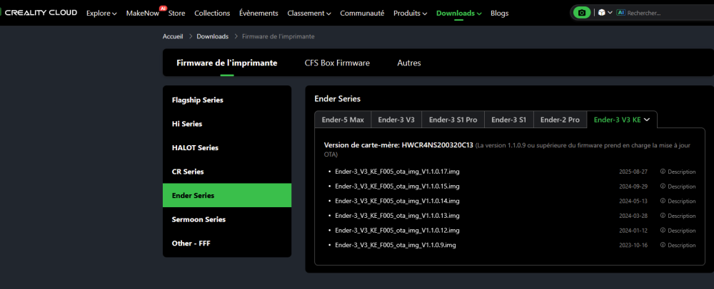

Tiberius Posté(e) Septembre 2, 2025 Posté(e) Septembre 2, 2025 Bonjour. J'ai vu qu'il y avait une mise à jour pour la Creality Ender 3 V3 KE, mais lorsque je tente de la faire directement en OTA sur l'imprimante "Echec de l'installation" en rouge sur l'écran de l'imprimante. Comment puis-je la faire SVP ? Même si il ne s'agit que de corrections de langage, je suppose qu'ils ne font pas QUE ça sur une mise à jour, ils doivent corriger d'autres choses j'imagine ? Merci d'avance pour votre aide et à bientôt.

hyoti Posté(e) Septembre 2, 2025 Posté(e) Septembre 2, 2025 il y a une heure, Tiberius a dit : Comment puis-je la faire SVP ? Tu peux faire la mise à jour à partir d'une clef USB, https://www.crealitycloud.com/post-detail/65715fb0697f7e070c09884a en suivant ce tuto de creality : https://vod2.crealitycloud.com/40345a0494c671eebfe887c7361c0102/81deac84abb94eea98c5643d172f737e-3489995c6bfcea32ce7f0977ec8850a5-ld.mp4 Sur ton ordi via mainsail fait une copie du printer.cfg pour le remettre si il se trouve modifier.
Tiberius Posté(e) Septembre 3, 2025 Auteur Posté(e) Septembre 3, 2025 Par contre, on le trouve ou le Firmware svp ? Sur le site officiel, version 1.1.0.15 alors que sur l'imprimante 1.1.0.17.
hyoti Posté(e) Septembre 3, 2025 Posté(e) Septembre 3, 2025 il y a 13 minutes, Tiberius a dit : Sur le site officiel, version 1.1.0.15 alors que sur l'imprimante 1.1.0.17. Il y a deux sites officiels, dont sur <creality cloud> Mais la dernière version du 27 août dernier est la 1.1.1.0.17, apparemment c'est celle que tu as ? https://www.crealitycloud.com/fr/downloads/firmware/ender-series/ender-3-v3-ke
Tiberius Posté(e) Septembre 4, 2025 Auteur Posté(e) Septembre 4, 2025 (modifié) Il y a 22 heures, hyoti a dit : Il y a deux sites officiels, dont sur <creality cloud> Mais la dernière version du 27 août dernier est la 1.1.1.0.17, apparemment c'est celle que tu as ? https://www.crealitycloud.com/fr/downloads/firmware/ender-series/ender-3-v3-ke Oui, mais potentiellement, ça peu peut-être passer en USB, celle en OTA ne passant pas, je vais essayer, dans le pire des cas, je vais pas pouvoir la faire. Edit : Et bien, contre toute attente, en USB, la mise à jour est passée, je suis bien en version 1.1.0.17, et ça n'a pris que 10 s maximum, 30 s en comptant le redémarrage de la machine. Modifié (le) Septembre 4, 2025 par Tiberius
hyoti Posté(e) Septembre 4, 2025 Posté(e) Septembre 4, 2025 En OTA selon les jours cela peut ne pas passer, selon la liaison avec le serveur Creality. En USB sur une clef formatée en FAT32 4096 (4K), donc clef de taille inférieure à 16 Go selon le tuto de Creality cela devrait le faire. Juste la bonne image sur la clef et toute seule. Sur le sonicPAd les OTA ne passaient pas toujours en temps et en heure.
Tiberius Posté(e) Septembre 5, 2025 Auteur Posté(e) Septembre 5, 2025 (modifié) Il y a 23 heures, hyoti a dit : En OTA selon les jours cela peut ne pas passer, selon la liaison avec le serveur Creality. En USB sur une clef formatée en FAT32 4096 (4K), donc clef de taille inférieure à 16 Go selon le tuto de Creality cela devrait le faire. Juste la bonne image sur la clef et toute seule. Sur le sonicPAd les OTA ne passaient pas toujours en temps et en heure. Là, ça faisait trois jours que j'essayais. Pour info, sur une clef en NTFS de 32 Go, fraichement formattée, ça passe, je l'ai fait. Lol. Merci tout le monde pour l'aide et la réactivité. Ca fait plaisir. A bientôt. Modifié (le) Septembre 5, 2025 par Tiberius
