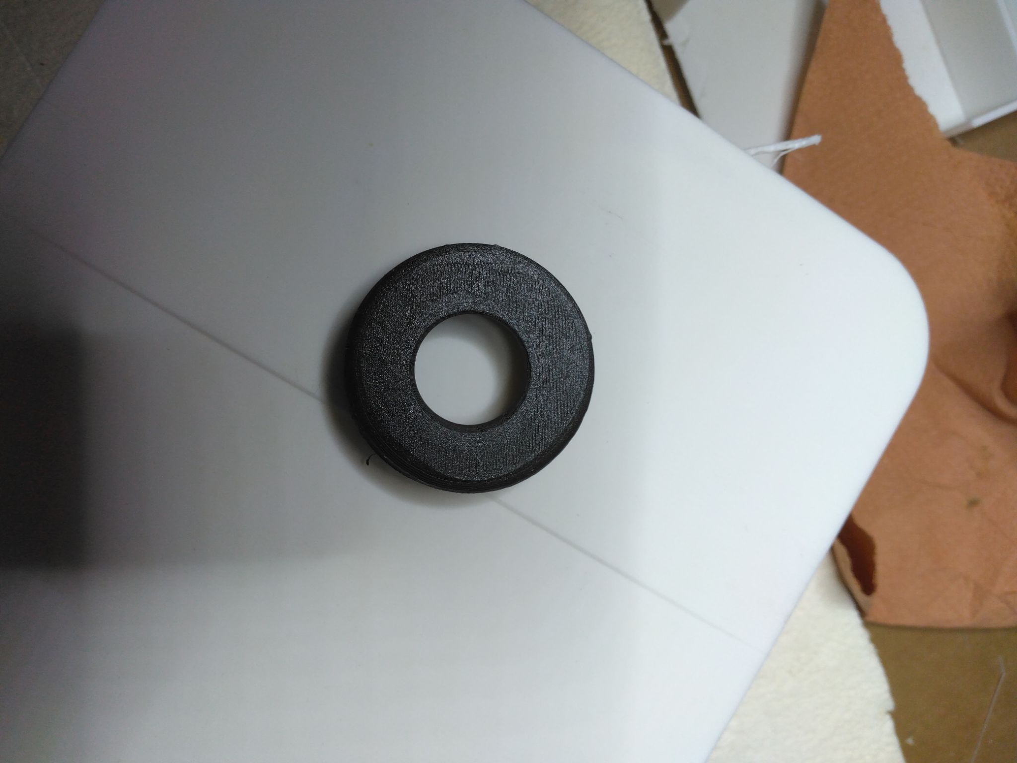

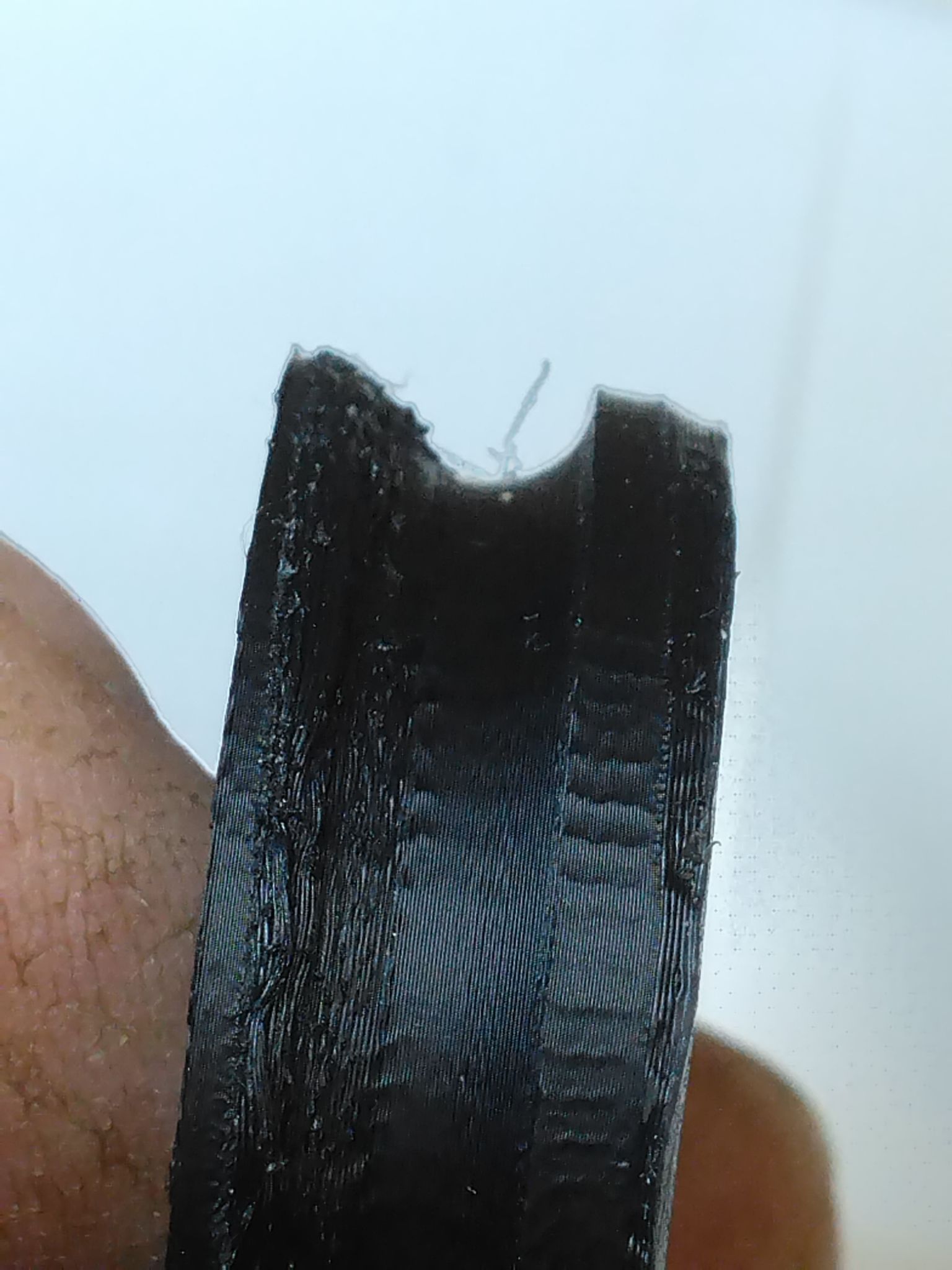

Bonjour j'ai imprimé ceci mais  le résultat n'est pas terrible côté esthétique il y as les traces du radeau et les joints entre les différents éléments se voient beaucoup ,je sais j'attaque fort , mais je suis comme cela je suis très patient mais je ne peux pas m'amuser a imprimer des babioles pour me faire la main, j'imprime ce dont j'ai besoin,ici c'est un assemblage assez complexe avec des surplombs ,des parois minces sur une assez grande hauteur, mais il va bien falloir que je parvienne à un résultat correct.

Tout a fait Bonjour j'ai imprimé ceci mais  le résultat n'est pas terrible côté esthétique il y as les traces du radeau et les joints entre les différents éléments se voient beaucoup ,je sais j'attaque fort , mais je suis comme cela je suis très patient mais je ne peux pas m'amuser a imprimer des babioles pour me faire la main, j'imprime ce dont j'ai besoin,ici c'est un assemblage assez complexe avec des surplombs ,des parois minces sur une assez grande hauteur, mais il va bien falloir que je parvienne à un résultat correct.
Pourquoi as-tu mis un radeau ?

1757925487030568237545044590544.thumb.jpg.e53e50a653ae6114e510a80c45b35170.jpgParce que je ne savais pas comment faire pour que le modèle tienne sur le plateau les différents essais se decollaient, je viens de faire une pièce en abs avec juste une bordure et ça c'est bien passé , mais ici j'ai une bonne surface en contact avec le plateau, sur mon impression il y as des grosses traces du radeau sur une face latérale comme sur la photo
Tu peux faire les bordures de la taille que tu veux, 10 mm  50  80 mm ...
après  il faut que cela tienne sur le plateau 🤣
Dans les derniers slicers (le tien probablement), pour les bordures tu peux indiquer une distance entre la bordure et ta pièce,
par défaut elle peut être mise à 0.3mm, pour les pièces dont les coins peuvent se déformer ou se soulever (comme l'ABS)
il est utile de la mettre à 0, pour augmenter son efficacité (quitte à mettre un coup d'ébavureur après si des résidus de bordure restent sur la pièce
après démontage).

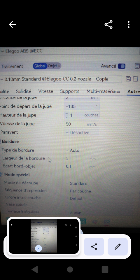

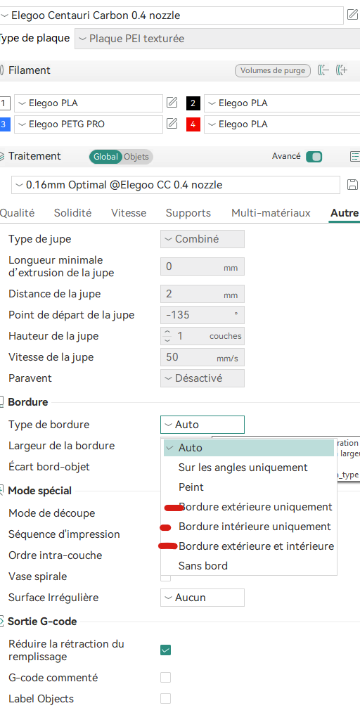

Je viens de refaire une impression en abs et sans radeau mais une bordure,enfin c'est ce que j'ai prévu, résultat piece décollée ,et pas de bordure .qu'es ce que j'ai mal fait
il y a 24 minutes, patgyver a dit :
Tu l'as laissé en auto, alors il fait ce qui lui plaît !!

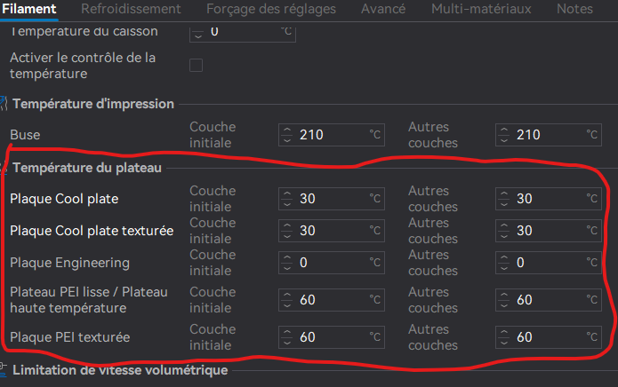

Ni pour le pla le slicer donne 60 degrés pour le lit

Je ne suis pas devant mon imprimante mais la plaque fournie avec la machine a 2 côtés différents, un lisse (côté B) et un rugueux (côté A) pour le rugueux tu peux monter à 100° et le lisse à 30° je dirais plutôt 40° pour que ça colle bien
Si tu changes de côté il faut que tu refasses obligatoirement le nivellement
Après il y a une manipulation à faire mais je t'indiquerai ça ce soir

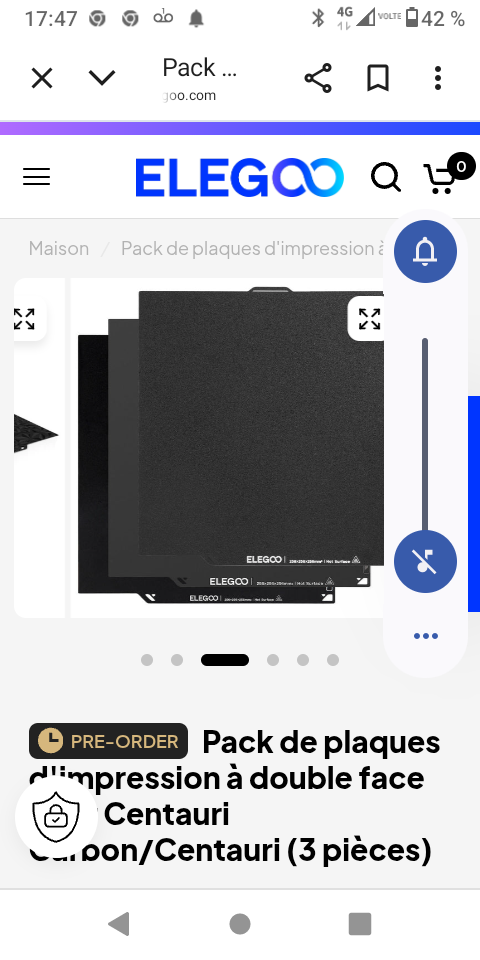

Quelles plaques je dois utiliser pour de l'ABS du nylon ,il y as ceci chez elegoo mais comme d'habitude aucun détail sur l'utilisation de ces produits

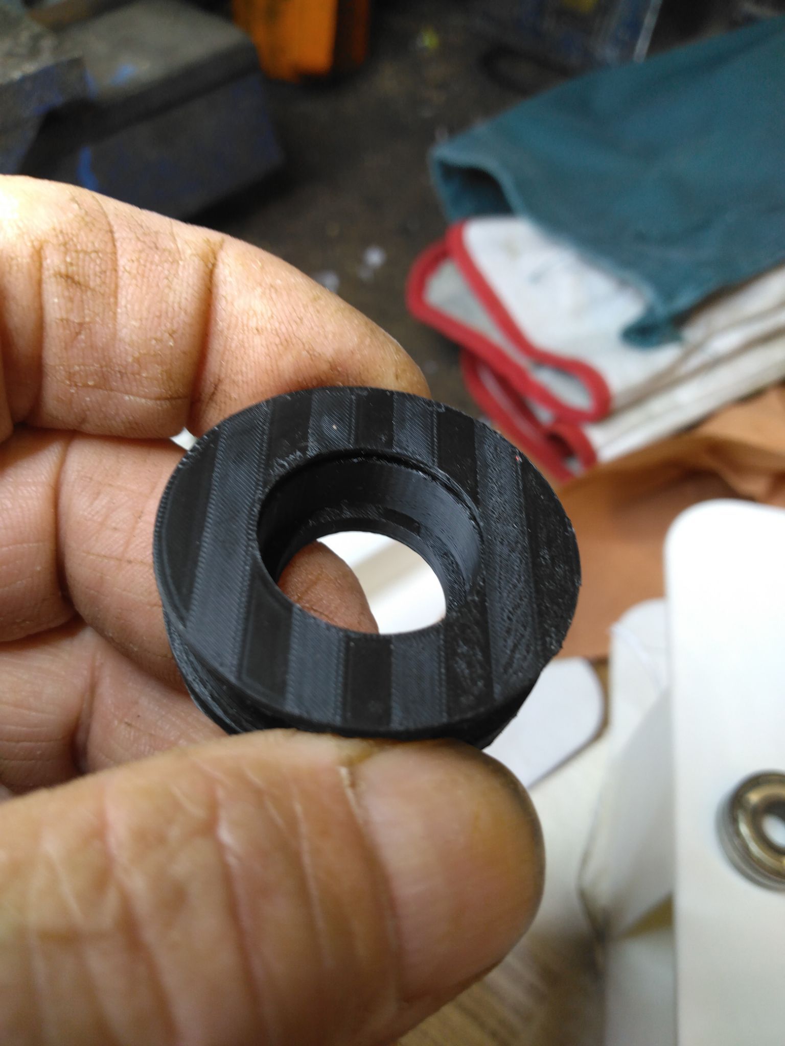

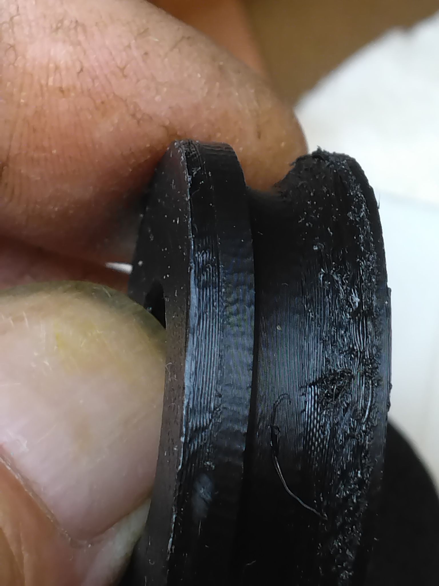

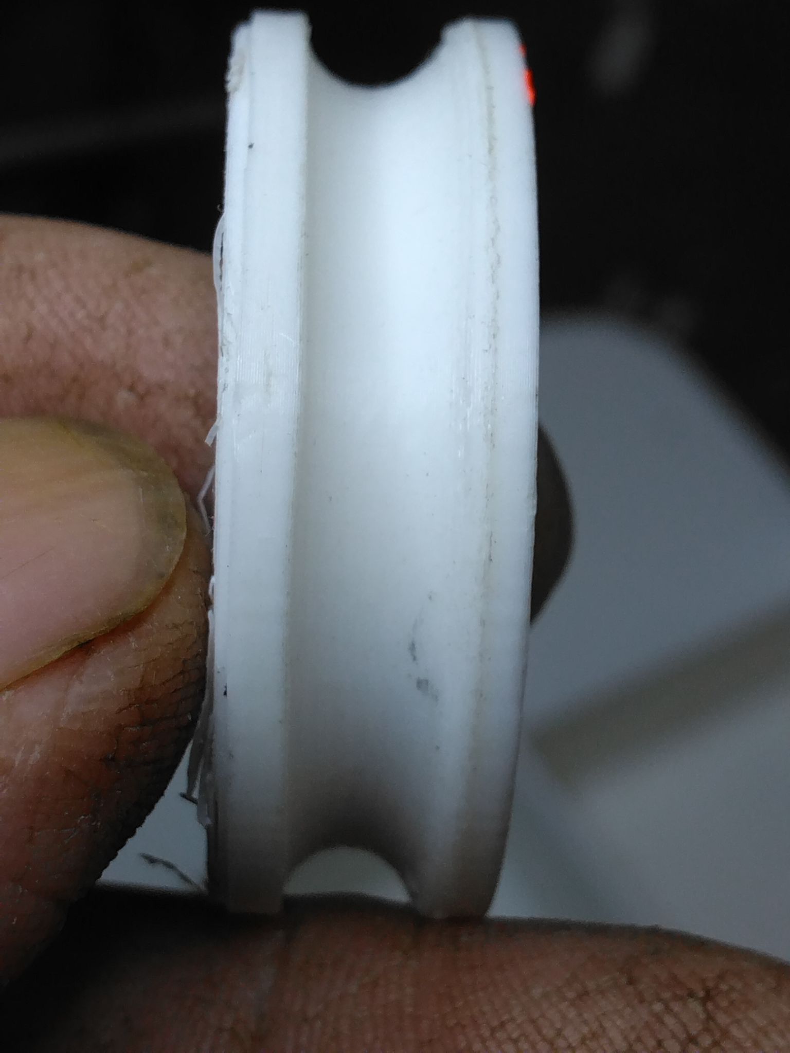

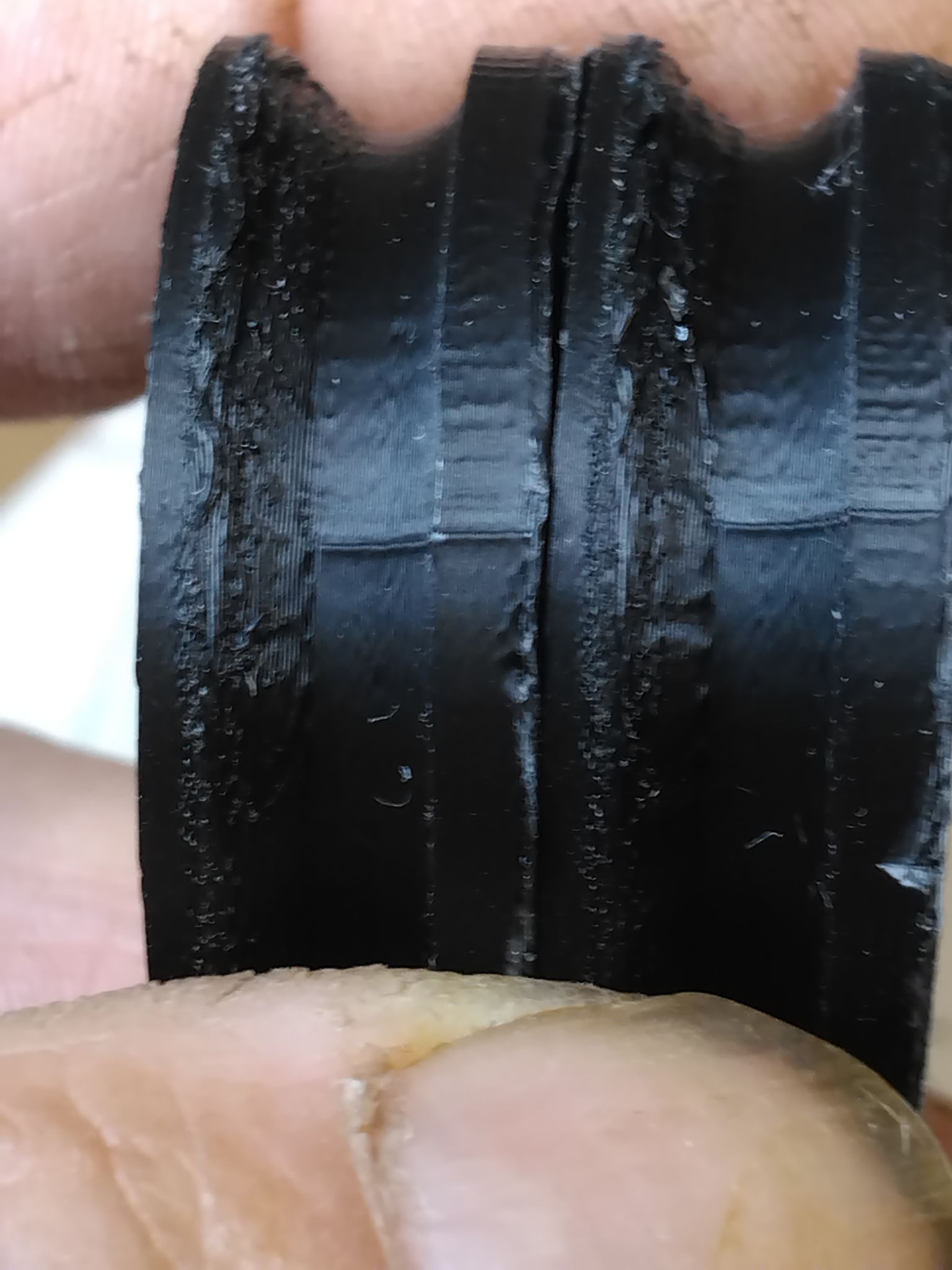

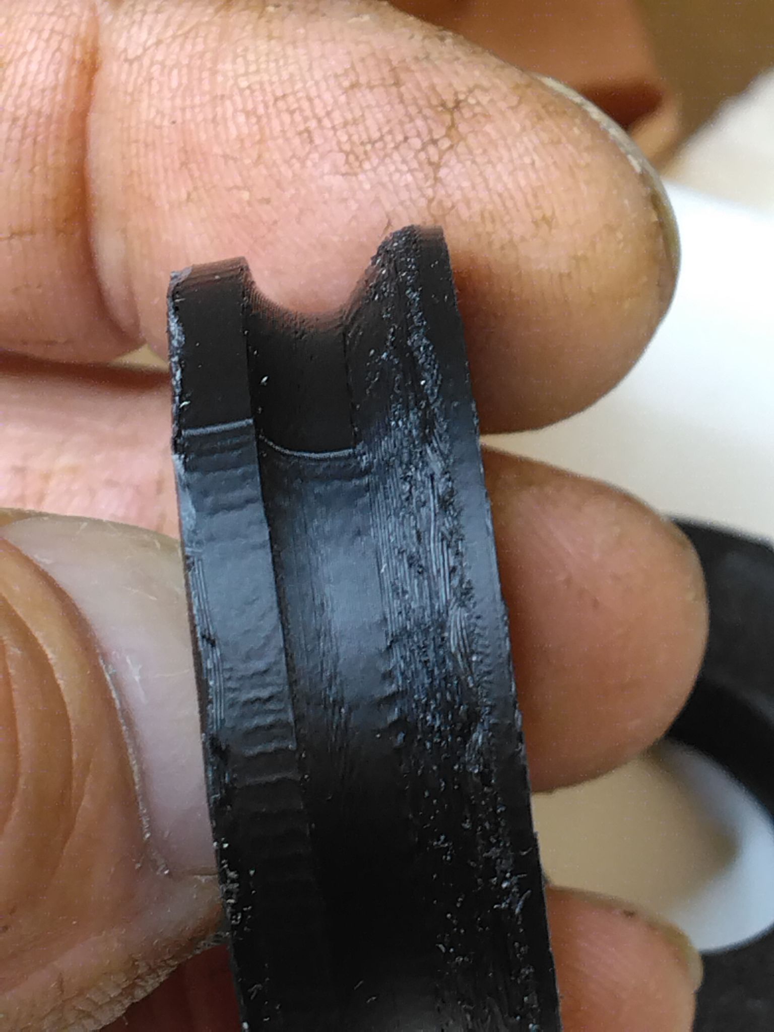

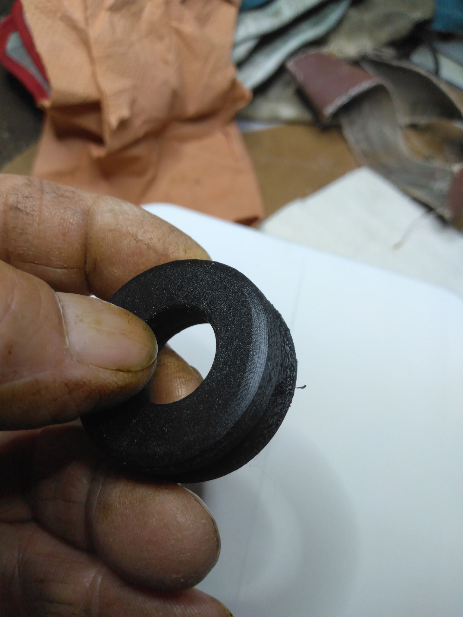

j'ai refait une impression en abs avec une bordure ,c'est resté collé mais le résultat est décevant les cotes ne sont pas respectées il manque 2 dixièmes de mm sur l'alésage (prévu pour recevoir un roulement ) j'ai fait un essai en pla les cotes étaient bonnes  , l'état de surface est déplorable , j'ai fait deux autres pièces en abs elles sont sorties assez propre et en respectant les cotes , bon ici il y as un surplomb sur la partie haute de la gorge de poulie ,mais rien d'exceptionnel , coté positif la cohésion entre les couches est excellente ,je me demande même si je ne devrais pas baisser un peut la température d'extrusion ,le filament semble presque liquide ,j'ai retourné ma plaque coté a  fait une calibration complète  et je vais relancer avec 10 degrés de moins a l'extrusion IMG_20250915_200811.thumb.jpg.3aca18bf48435ac4c6edf5e683f904cf.jpg

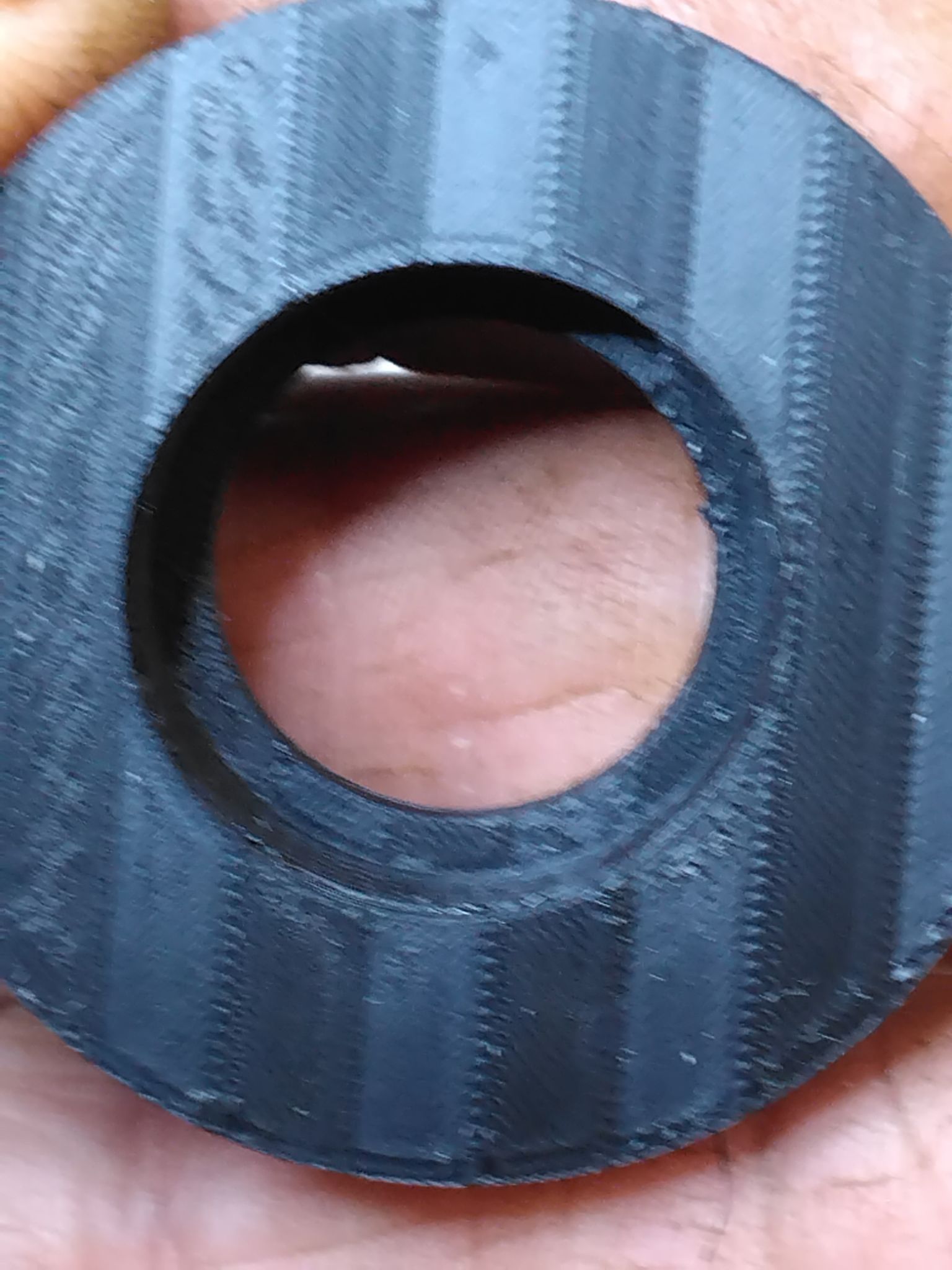

bonjour résultat avec 10 degrés de moins soit 240 idem et on retrouve le même défaut sur les impressions abs un décalage des dernières couches  une de moins a chaque passage cela se traduit par un dégradé qui crée une différence de hauteur de 0.8 mm sur la largeur de la pièce ,avec le même gcode  je n'ai pas ce problème sur le pla , la gorge de la poulie crée un surplomb dans sa partie haute mais ça passe très bien en pla ,je ne vois pas trop comment remédier a ce problème ,en plus il y as une marque qui ressemble a une soudure sur une pièce moulée ? ça ne doit pas exister sur une pièce imprimée .

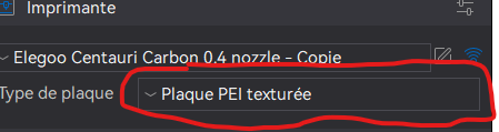

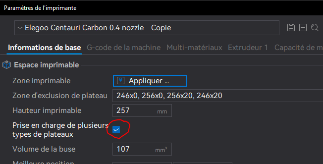

Suite à mon précédent post, pour pouvoir modifier le type de de lit il faut que tu ailles dans les paramètres de l'imprimante et cocher la prise en charge de plusieurs types de plateaux
tu enregistres et tu as maintenant accès aux différents types de lit

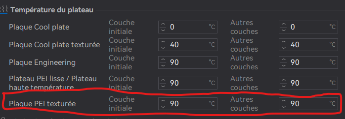

et maintenant dans les paramètres des filaments
tu as les différents températures par rapport aux types de lit
arrivé là tu peux bien sur modifier les températures suivant tes besoins

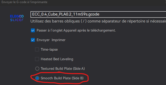

Pour utiliser le coté lisse de la plaque (B) tu vas utiliser ce type de plaque et ton lit sera à 30° (c'est uniquement pour le PLA 😉) je te conseille de mettre plutôt 40°
et lorsque tu va lancer l'impression tu vas sélectionner la plaque B (tu peux aussi modifier le coté de la plaque sur l'écran de ta machine)
Si tu veux utiliser le Coté A de la plaque tu sélectionnes ça pour le PETG, l'ABS, l'ASA etc... tu peux bien sur faire aussi du PLA
et dans les températures tu peux modifier par exemple pour de l'ABS 100°
Alors après il faut rester cohérent tu ne peux pas utiliser le coté lisse de la plaque (B) lorsque tu lances l'impression et sélectionner la plaque texturée, tu auras un message d'erreur
Ne pas oublier de faire un nivellement  lorsque tu changes de coté de plaque 😉
Il y a 3 heures, patgyver a dit :
là il faut faire des tests en modifiant le débit du ventilateur de pièce, le problème c'est que tu as un surplomb et que la pièce n'est pas très grande donc le filament n'a pas le temps de refroidir entre 2 couches d'où "l'écroulement", soit tu augmentes la ventilation (mais pas trop car l'ABS n'aime pas les courant d'air) soit tu réduits la vitesse, soit tu diminues la hauteur de couche par exemple 0.16 au lieu de 0.20
Pour la ligne (la couture) il n'y a pas grand chose à faire, elle apparaitra toujours, ça dépend aussi du filament utilisé certains le font plus que d'autres

avec l'abs/asa il faut prendre en compte le rétrécissement du à la contraction de la matière et appliquer un coeff sur la pièce prévue pour du pla.
Il y a 2 heures, pascal_lb a dit :
soit tu en imprime plusieurs à la fois.

Oui c'est une bonne idée j'en ai 6 a imprimer mais je voulais arriver a en faire une bonne avant d'en rater 6 je suis en train d'imprimer le cube test qu'elegoo m'a envoyé vitesse 60mm/s et ça sort nickel même dans les surplombs le cube est un peu plus grand 50x50 et n'est pas rempli a 100% comme ma pièce, mais je vais essayer en diminuant la hauteur de couche et la vitesse, j'ai essayé en diminuant la température a 240 aucun changement, le cube test est imprimé a 260 si je me souviens bien , effectivement il y as beaucoup de variables et ce n'est pas comme les fabricants le laissent entendre, branchez imprimez ça serait trop simple.
