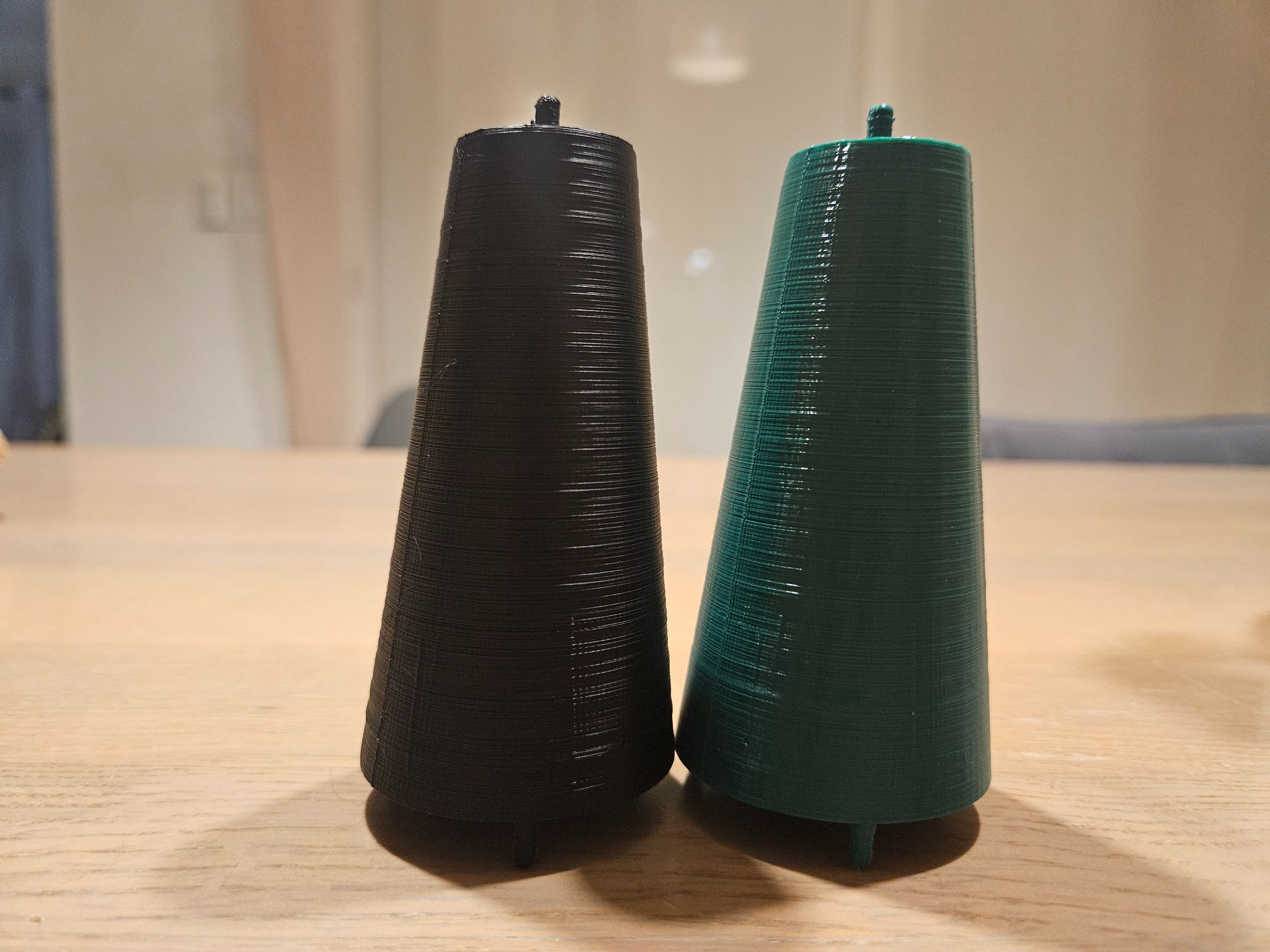

MrPouet Posté(e) Septembre 18 Posté(e) Septembre 18 Bonjour, En refaisant une pièce pour un jeu de ma fille (un bête cône avec des piquots) je me suis rendu compte que j'avais un décalage constant (voir photo). Sur le cône on voit que ca "penche" d'un coté. J'ai eu le même constant sur une boite ou de face c'était impec, mais sur le coté on voyait la face avant et arrière qui n'était pas a 90°. J'imprime sur une U30 pro remise au gout du jour avec Klipper et Bltouch. J'avais un point dur sur l'axe Y (une roulette HS) je l'ai changée. J'ai retendu la courroie. Mais même soucis (impression en noir, peut être moins prononcé mais ca peut venir de la couleur) le décalage est régulier, c'est pas du a un phénomène parasite. Je suis preneur de pistes. Merci d'avance !
MrPouet Posté(e) Septembre 18 Auteur Posté(e) Septembre 18 (modifié) Oui pas de soucis. en pj STL + Gcode piece001.stl piece001.gcode J'ai imprimé cette mire https://www.thingiverse.com/thing:475444 , ras, ce qui m'étonnes pas car le soucis semble lié au fait de prendre de la hauteur. Modifié (le) Septembre 18 par MrPouet

MrPouet Posté(e) Septembre 19 Auteur Posté(e) Septembre 19 Oui mon Z est bien perpendiculaire, j'ai vérifié mes équerrages, de plus mes surfaces sont planes et bien parallèles, c'est juste qu'elles se décalent a chaque couche très légèrement vers l'arrière. J'ai finit par trouver un post reddit qui évoque un soucis qui semble ressembler, ca parle d'utiliser le skew compensation (https://www.klipper3d.org/Skew_Correction.html) Je vais essayer, je ne suis plus a un calibrage prés

RFN_31 Posté(e) Septembre 19 Posté(e) Septembre 19 AMHA, tu as du jeu quelque part... Cette machine n'a qu'un seul Z me semble-t-il, donc vérifie qu'aucun des 6 galets de l'axe Z ne puisse tourner à la main (c'est-à-dire qu'il ne serait pas en contact avec la surface de l'axe). Si nécessaire, corrige le réglage de l'excentrique. Ensuite, as-tu vérifié la tension de la courroie de l'axe X ?
Funboard29 Posté(e) Septembre 19 Posté(e) Septembre 19 (modifié) il y a 44 minutes, Alain D. a dit : Une dernière idée : est-ce que ton Z est bien perpendiculaire à X et à Y ? Je pense que c'est l'explication la plus rationnelle. Vérifier l'équerrage du portique par rapport au plateau. Sinon, la pièce penchant vers l'arrière voir le Y. Modifié (le) Septembre 19 par Funboard29
MrPouet Posté(e) Septembre 19 Auteur Posté(e) Septembre 19 (modifié) il y a 42 minutes, RFN_31 a dit : AMHA, tu as du jeu quelque part... Cette machine n'a qu'un seul Z me semble-t-il, donc vérifie qu'aucun des 6 galets de l'axe Z ne puisse tourner à la main (c'est-à-dire qu'il ne serait pas en contact avec la surface de l'axe). Si nécessaire, corrige le réglage de l'excentrique. Ensuite, as-tu vérifié la tension de la courroie de l'axe X ? La courroie sur le X me paraissait correct, je peux rajouter un poil de tension pour voir si ca change quelque chose, je pense pas avoir vérifier les galets sur le Z, je check ca. il y a 27 minutes, Funboard29 a dit : Je pense que c'est l'explication la plus rationnelle. Vérifier l'équerrage du portique par rapport au plateau. Sinon, la pièce penchant vers l'arrière voir le Y. Si le portique est bien d'équerre, ca pourrait être le support de la hotend ? Modifié (le) Septembre 19 par MrPouet
RFN_31 Posté(e) Septembre 19 Posté(e) Septembre 19 (modifié) Oui, les galets ou la courroie n'expliqueraient pas un décalage progressif, seulement l'état de surface qui me parait perfectible. Si l'équerrage est bon, reste le nivelage du plateau : l'as-tu fait récemment ? Mais je pense que ce serait visible à l'œil vu l'importance du défaut… et il n'y aurait pas d'accroche correcte de la première couche --> ça ne peut pas venir de là. Peux-tu décrire comment tu vérifies l'équerrage ? Modifié (le) Septembre 19 par RFN_31
fvuichard Posté(e) Septembre 19 Posté(e) Septembre 19 Hello! Tu peux aussi vérifier que la roue dentée qui entraine la courroie n'a pas de jeux sur l'axe du moteur.
MrPouet Posté(e) Octobre 29 Auteur Posté(e) Octobre 29 Après avoir appliqué les conseils donnés, pas de changement sur soucis d'axe pas droit. J'ai finit par faire la correction "skew compensation" de Klipper. Premier test ok, je refais une impression (j'oublie de charger les paramètres), angle pas droit, je refait une grosse impression en chargeant la compensation, impec c'est droit. Du coup je ne sais pas d'où vient/est venu le soucis, mais Klipper permet de le compenser (j'ose pas dire corriger). Désolé pour le délai de réponse, l'imprimante étant ancienne ca met un temps fou pour imprimer et je ne fais des impressions que quand je suis dans les parages.
