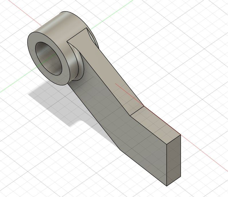

Salut

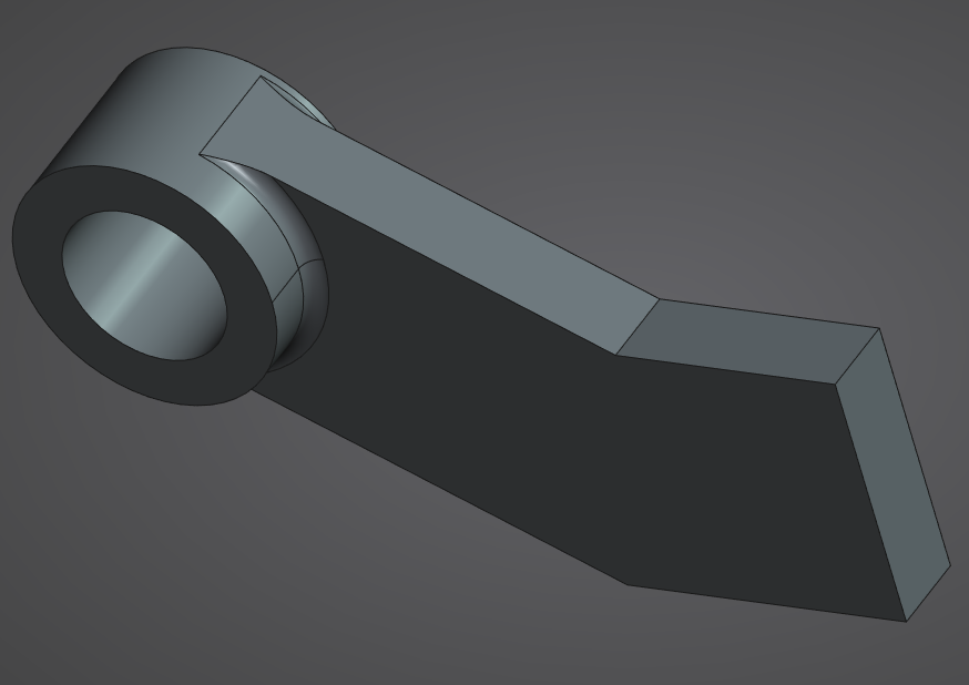

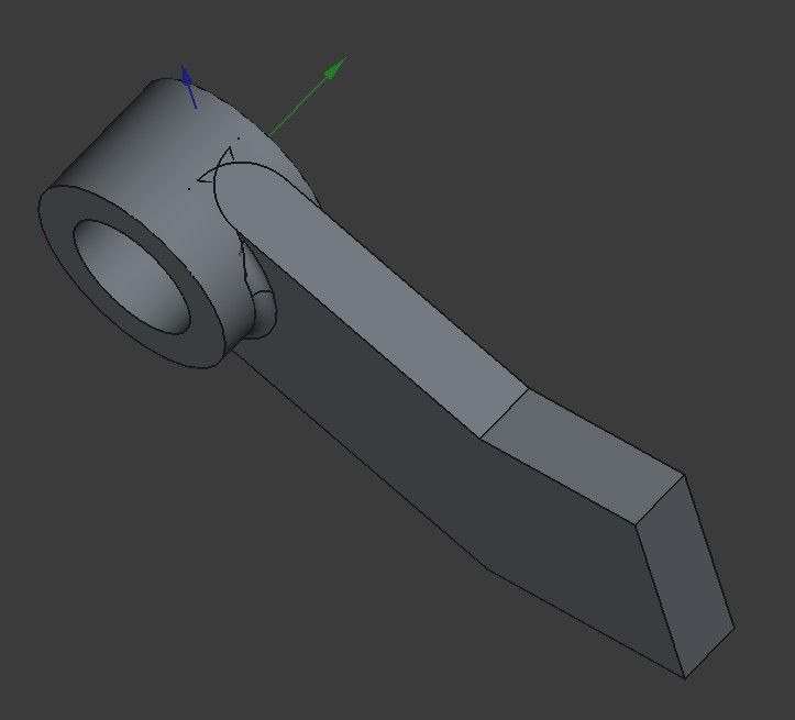

Je me mets tranquillement à FreeCAD. En venant de Fusion, je bute de temps en temps sur quelques fonctions comme les Congés. Comme dans cet exemple dans lequel je souhaite faire un congé de 2mm entre la partie cylindrique et le bras. On voit bien que ça ne fonctionne pas et j'ai un message d'erreur "Fillet: Fillet not possible on selected shapes"
Pb conges.FCStd.txt
Aucun souci dans Fusion avec le même modèle
Je dois sans doute mal m'y prendre, mais je ne sais comment faire ?
A+
JC

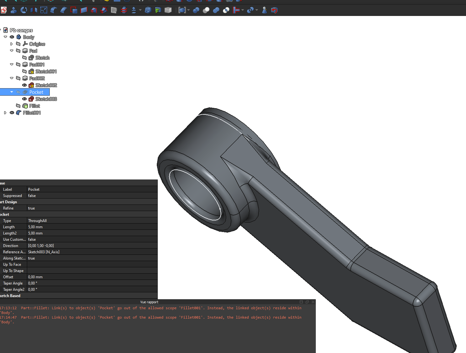

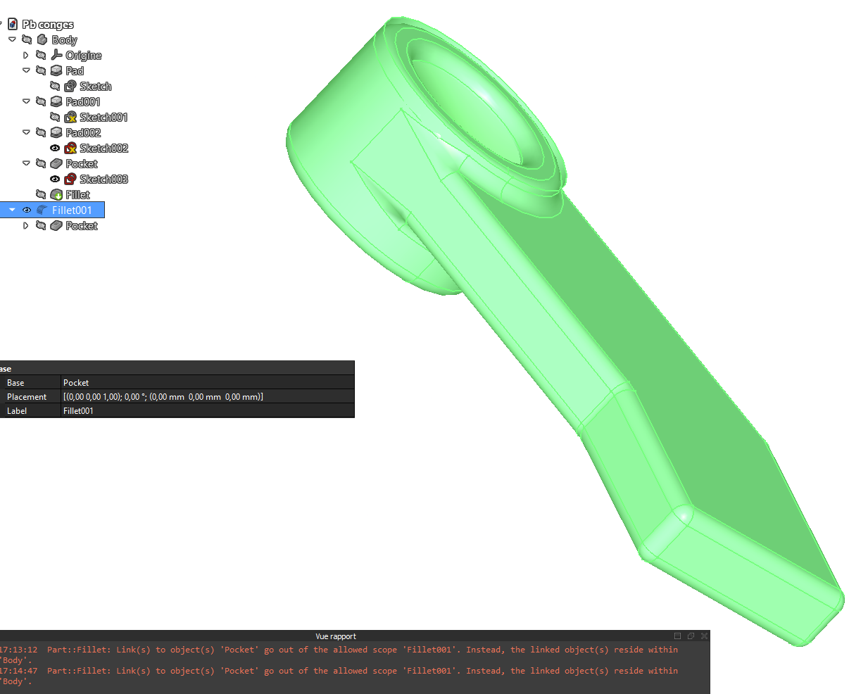

Bon je ne suis pas un pro de freecad, je tâtonne beaucoup bon j'ai réussi à faire cela :
A partir de pocket fillet 2 mm comme je ne savais pas trop où intervenir, j'ai pris face et toutes les faces,
bon il y a un message d'erreur mais il l'a fait, après autrement il faut sélectionner les faces utiles ou par les arrêtes.
Pour l'export en stl je suis repassé sur fillet001 quand tout est vert (la pièce) l'export est bon.

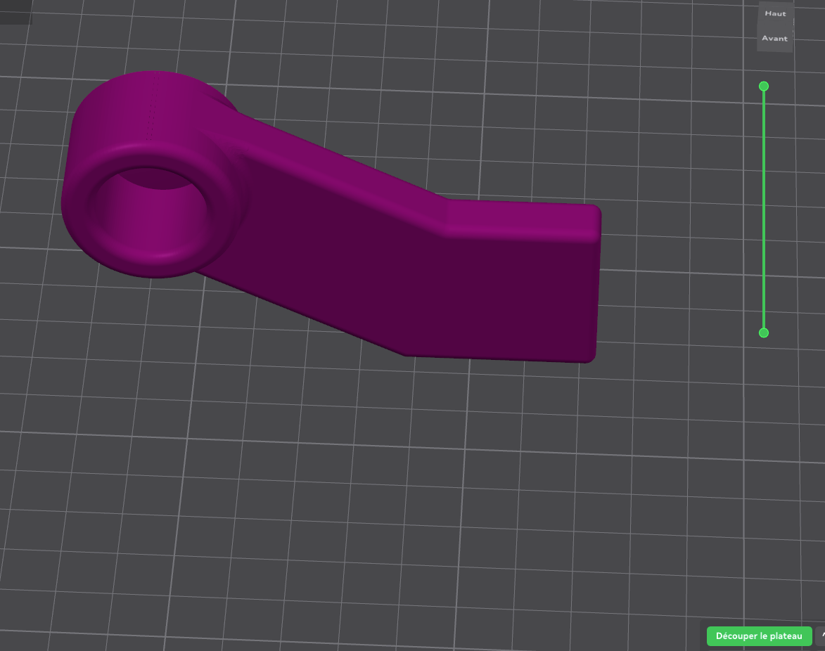

Edit: bon le .STL est pourri 😇, c'est pas çà!!!
Pb conges-Fillet001.stl Pb congesv1.FCStd.txt
Modifié (le) par hyoti

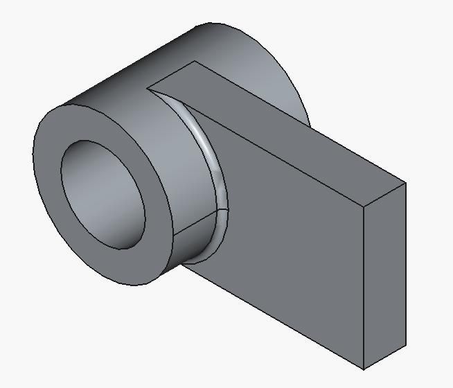

C'est parce que ta partie cylindrique est composée de 3 éléments. Le congé ne s'accroche pas à la bonne arrête.
Voilà ce que ça donne si le cylindre est composé d'un seule pièce.
Pour faire cela,
  • Un cylindre
  • Un deuxième plan collé sur la tranche
  • Déplacement du plan sur l'axe du cylindre
  • Protrusion symétrique pour l'épaisseur du manche
  • Sélection de l’arrête pour le congé (soudure?)

Salut,
Les congés et chanfreins sont l'un des plus gros problème de freecad
OCCT gère mal les zones avec des lignes parasites ou des tangences
pour que ça fonctionne il faut éviter de faire la partie cylindrique en 3 parties,
et éviter la tangence entre le plat et la partie extérieure du cylindre
Pour contourner le problème, il est possible par exemple de faire un seul cylindre de ø32
et modifier la dimension du plat de ø32 à ø31.99, et ça passe

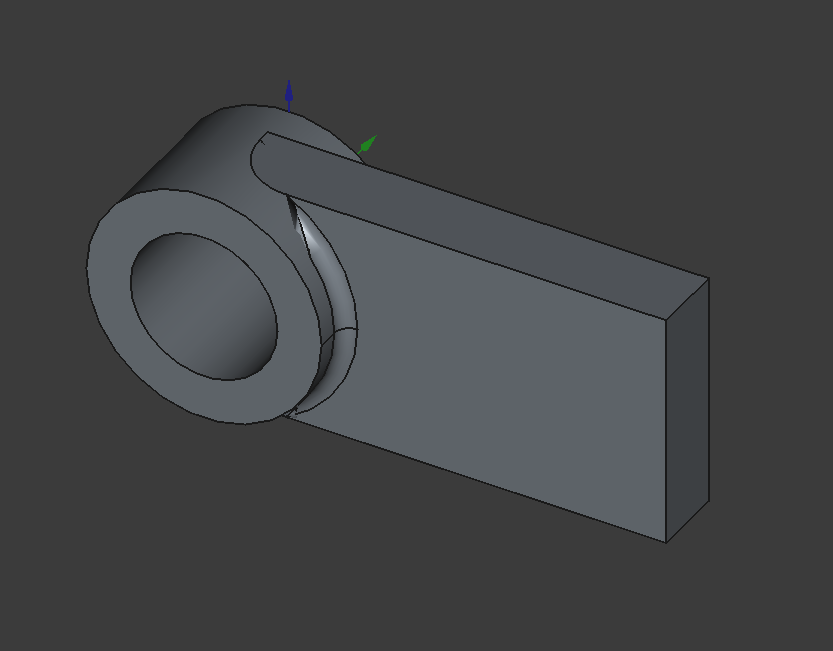

J'ai essayé cette méthode et je n'y arrive toujours pas 😞
Pb conges 2.FCStd.txt
Vais-je avoir droit au titre de boulet de la semaine 🥴

Je confirme, il suffit de décaler pour ne plus avoir cette tangence
voici ton fichier modifié qui fonctionne
c'est pénible car ça reste de la bidouille, mais ici on est tributaire du bon vouloir d'OCCT (je ne sais pas si sur leur produit commercial ça fonctionne mieux, ou si des efforts sont fait pour améliorer la chose)
Ok j'e crois avoir compris. C'est le "décalage" de 32 à 31.99 que je n'appliquais pas 😞

C'est juste que les fonctions congé et chanfrein sont capricieuses, et qu'il y a des cas où OCCT ne sait pas comment gérer
comme ici lorsqu'un congé doit se finir sur la surface tangente du cylindre, cela provoque une erreur de précision, et le résultat est cassé
ces fonctions ne savent pas non plus "effacer" des faces, par exemple, si tu as un rectangle de largeur 5mm et que tu veux faire un arrondi au bout
de rayon 2.5mm, ça ne fonctionnera pas car les deux rayons de 2.5mm élimineraient la surface plane en bout de rectangle. Il
faut donc entrer 2.49 par exemple
C'est expliqué brièvement à la fin de la doc ici https://wiki.freecad.org/PartDesign_Fillet/fr
