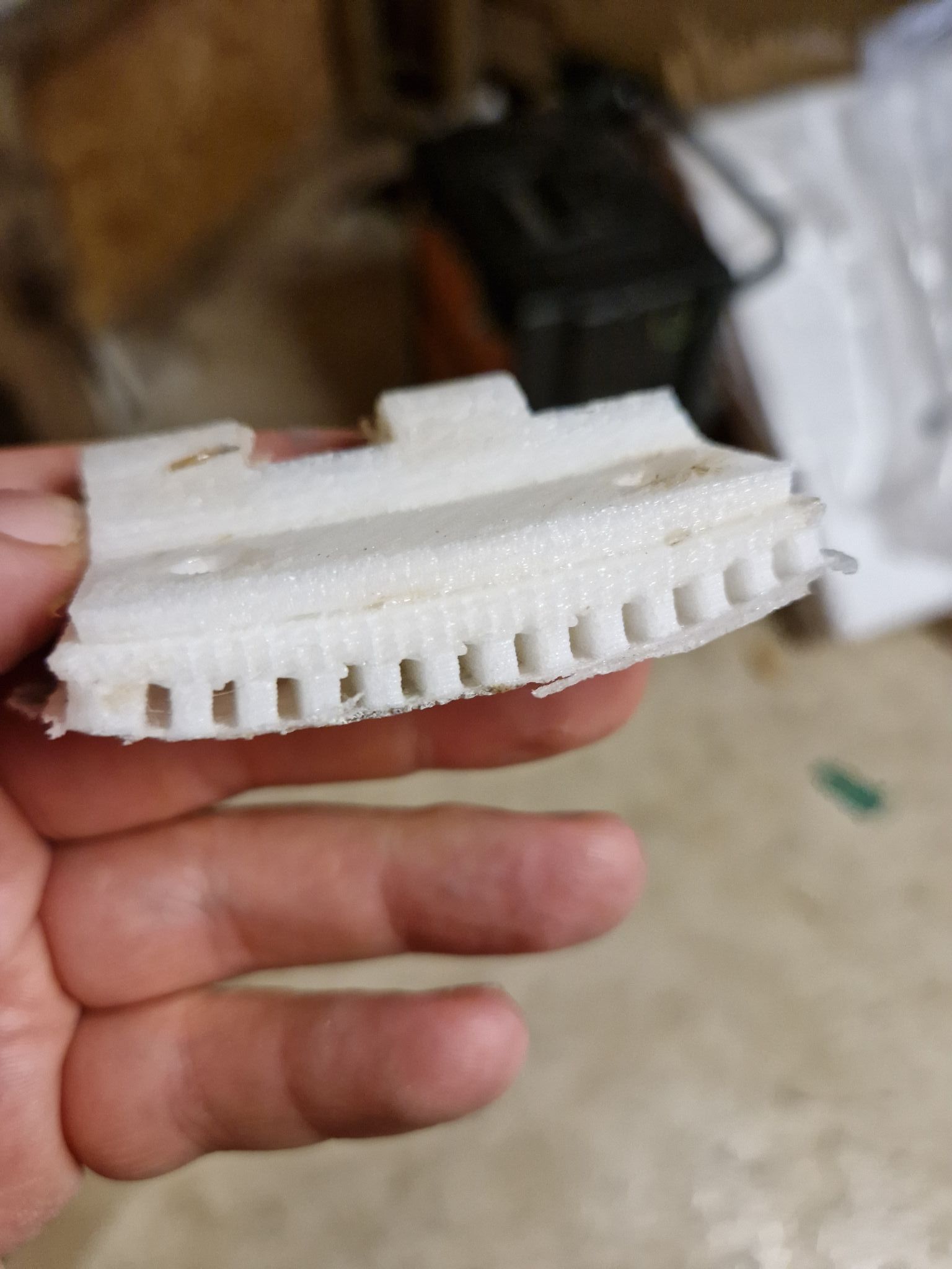

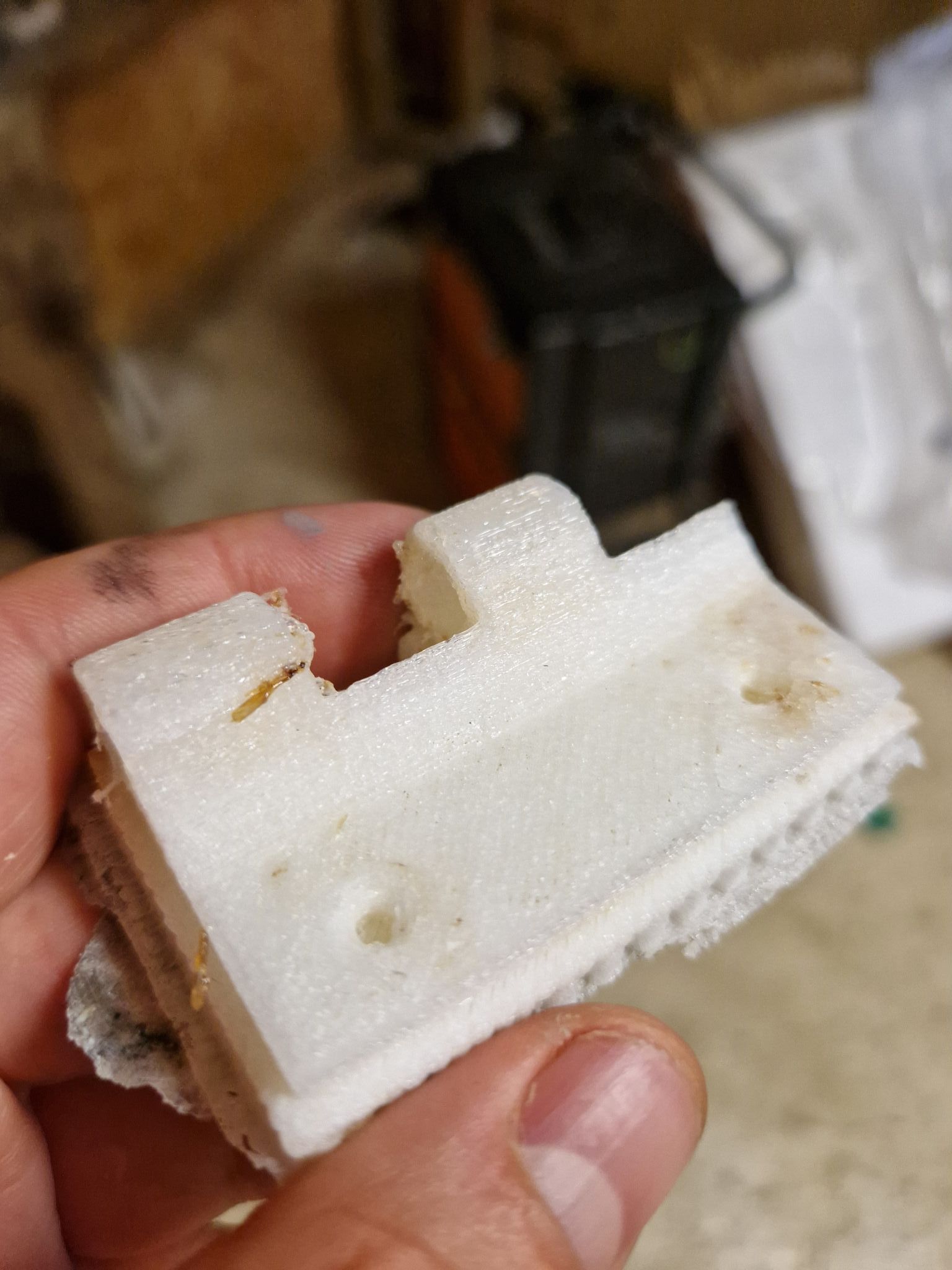

BourrinDesBois Posté(e) Septembre 28, 2025 Posté(e) Septembre 28, 2025 Je veux faire des charnières imprimées en 3d. Pour cela j'ai testé : le nylon en bibone PA6 d'ariane plast. Avec ce dernier je n'obtient que des pièces minables mal imprimée et avec du warping. le nylon resine, qui n'est bien sûr pas du nylon, il est bien plus résistant que du nylon mais il reste cassant.

V3DP Posté(e) Septembre 28, 2025 Posté(e) Septembre 28, 2025 Il y a 2 heures, BourrinDesBois a dit : J'arrive pas a mieux que ça. Pourtant j'ai séché le filament 24h. A voir les photos, il y a encore beaucoup trop d'humidité dans le filament. A quelle température le séchage ? On devrait être dans les 80°C pour un PA6, voir plus pour certains fabricants. Drybox lors de l'impression ? Il y a des adhésifs chez Magigoo pour le PA qui marchent très bien avec un brim.

V3DP Posté(e) Septembre 29, 2025 Posté(e) Septembre 29, 2025 il y a 12 minutes, BourrinDesBois a dit : Quel saloperie. Je vais le re sécher. C'est fou ce filament. Et pour le plateau pei lisse c'est ok? Je vais essayer la magigoo également, merci pour les conseils. Le PA6 est un des plus hygroscopique, une véritable éponge. Donc s'y reprendre à plusieurs fois et surtout être à la bonne température. La Magigoo spéciale PA marche très bien sur un PEI ou du verre. Bien chauffer le plateau à la température recommandée et idéalement chauffer la chambre à 60°C. Dans tous les cas enceinte fermée. Les PA chargées (fibres ou charges minérales) s'impriment plus facilement car moins de retrait, donc moins de déformations et décollements.
