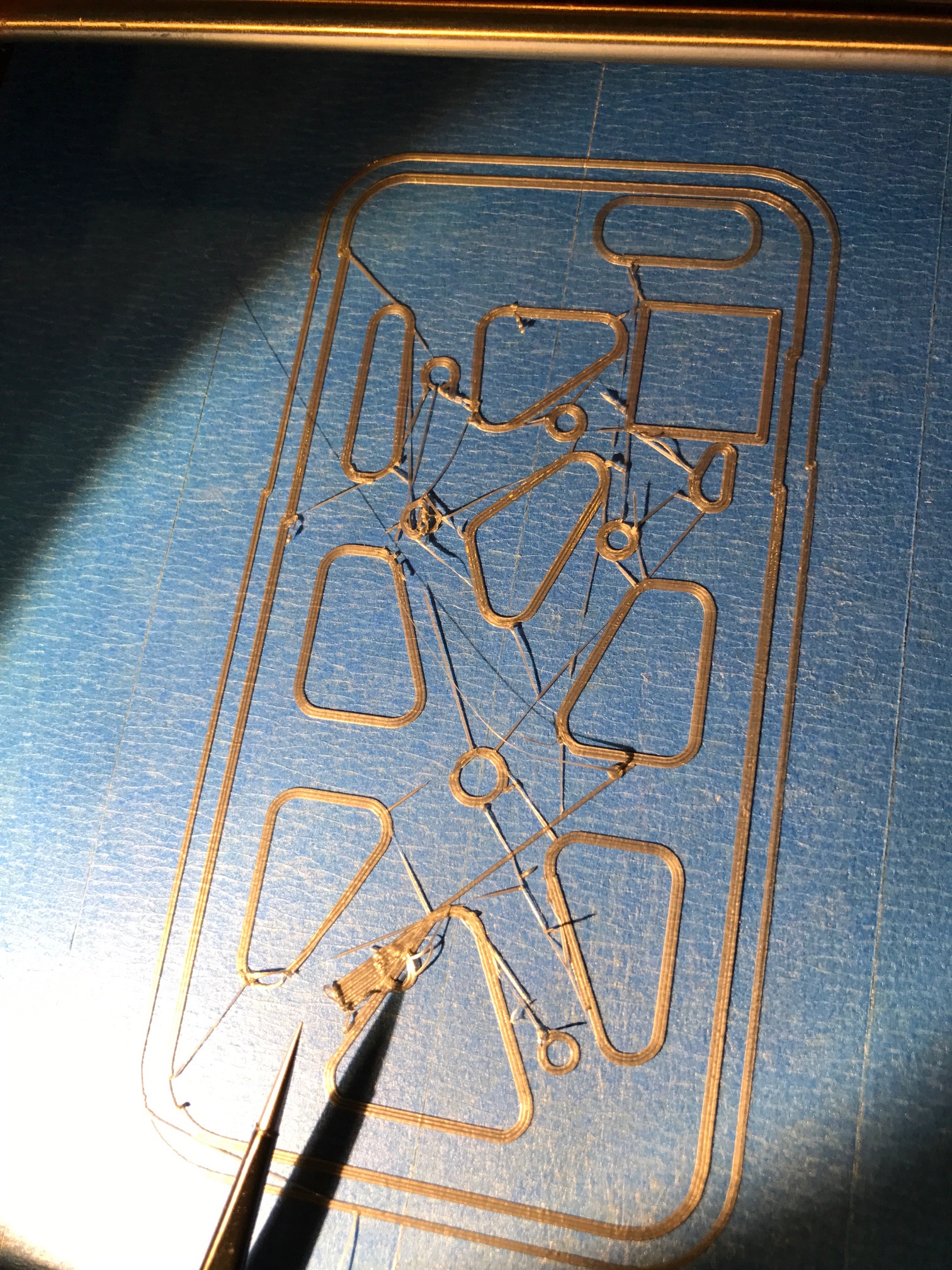

Petite question sur le fonctionnement de ma DiscoEasy, j'ai fait plusieurs travaux d'impression sans problèmes, que des pièces uniques.
A présent je veux imprimer une coque de téléphone pour mon fils, mais cette vilaine machine veut aller trop vite et elle ne fini pas les formes.
Une photo parlera plus qu'un grand roman.
Comme vous pouvez le voir, elle passe d'un trou à un autre sans avoir fini le précédent ... conclusion elle fini par en mettre partout, rien n'accroche et le projet tombe à l'eau.
Un conseil ? Une idée ?

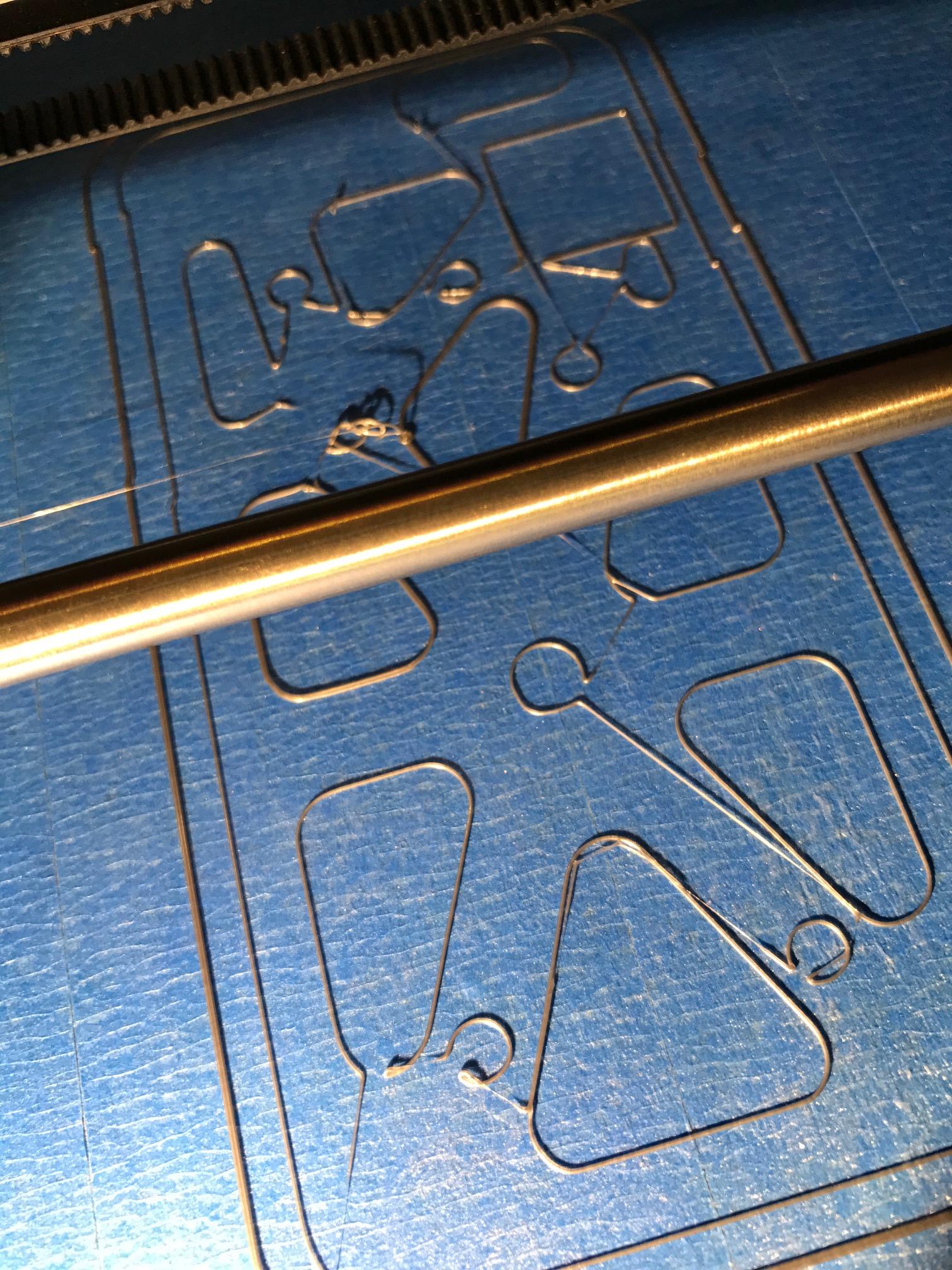

Réglage avec Dagom'App, je suis donc passé d'un offset de -2 à -2.1.
Résultat en pièce jointe :(
C'est un peu mieux, mais ya des cercles qui n'accrochent pas (le scotch est neuf de ce matin).
Sur la photo on peut voir qu'un des cercle devrait etre au bout de ma pince et il est parti au bout de l'ombre.

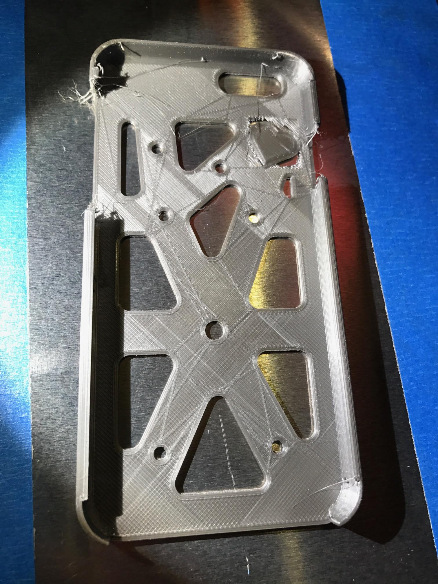

Verdict :
Après avoir descendu l'offset à -2.1 j'ai tapissé mon tapis de UHU.
Et le résultat est la !
Merci les gars, même si comme Kachidoki le scotch est venu avec ^^
