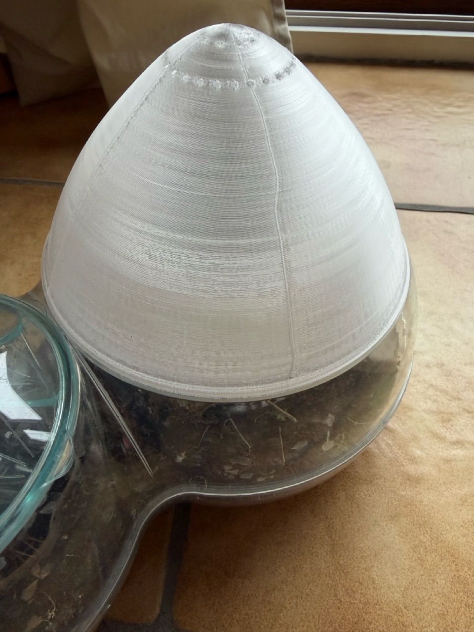

xavax Posté(e) Octobre 15, 2025 Posté(e) Octobre 15, 2025 Bonjour, J'ai dessiné un Dome pour transformer une biosphère en boite a insecte pour ma fille. J'ai essayé de l'imprimer mais il n'est pas trop transparent. De plus il y a 2 coutures qui pourtant n'apparaisse pas dans bambu studio, J'ai mis les couches adaptatives pour tester et plus les couches sont fines plus ça a l'air d'être transparent. J'ai utilisé du PETG bambu avec les réglages par défaut bambu  Comment faire mieux ? en mode vase je ne peux pas a cause des trous en haut mais aussi en bas car il me faut quand même un peu de rigidité. Merci pour vos conseils  dome biosphere.3mf
silvertriple Posté(e) Octobre 15, 2025 Posté(e) Octobre 15, 2025 J'ai souvenir d'une vidéo de cnc kitchen sur le sujet... Dans la conclusion, il fallait jouer avec un poil de sur-extrusion, de l'infill à 100% en parallèle (dans ton cas concentrique, j'imagine), et une température de buse plus haute que la normale... Après, pour la transparence parfaite, je ne suis pas sûr que ce soit possible...
divers Posté(e) Octobre 15, 2025 Posté(e) Octobre 15, 2025 Il y a 1 heure, xavax a dit : Comment faire mieux ? en mode vase je ne peux pas a cause des trous en haut mais aussi en bas car il me faut quand même un peu de rigidité. Merci pour vos conseils Je pense que la seule solution c'est le mode vase et tu fais les trous après. Dés que tu auras plusieurs couches c'est mort pour la transparance 1
xavax PostĂ©(e) Octobre 15, 2025 Auteur PostĂ©(e) Octobre 15, 2025 Merci pour vos rĂ©ponses. Je ne sais plus comment on fait mais je crois que ça doit ĂŞtre possible d’imprimer avec une paroie sans mode vase et sur une partie du dĂ´me. Pour garder le bas Ă©paisÂ
RFN_31 Posté(e) Octobre 16, 2025 Posté(e) Octobre 16, 2025 Bonjour, Peut-être utiliser une buse en 0,6 ou 0,8 mm ?!?
Attafr Posté(e) Octobre 16, 2025 Posté(e) Octobre 16, 2025 (modifié) Il y a aussi le thermoformage, j’avais trouvé un modèle sur maker mais impossible de le retrouver ! https://www.thingiverse.com/thing:4786545/files  Modifié (le) Octobre 16, 2025 par Attafr
xavax PostĂ©(e) Octobre 16, 2025 Auteur PostĂ©(e) Octobre 16, 2025 Je vais tester en mettant une hauteur de couche Ă 0,1, Largeur d'extrusion de 0.5 et faire en sorte que la couture soit du mĂŞme cotĂ©. l'intĂ©rieur et extĂ©rieur. Le mode vase ca aurait Ă©tĂ© top mais je peur que ce soit trop fragile et je n'ai pas de buse de 0.6 ou 0.8 mais si j'ai bien compris ca peut faire la diffĂ©renceÂ
Premium Posté(e) Novembre 6, 2025 Posté(e) Novembre 6, 2025 Le 16/10/2025 at 10:36, xavax a dit : Je vais tester en mettant une hauteur de couche à 0,1, Largeur d'extrusion de 0.5 et faire en sorte que la couture soit du même coté. l'intérieur et extérieur. Le mode vase ca aurait été top mais je peur que ce soit trop fragile et je n'ai pas de buse de 0.6 ou 0.8 mais si j'ai bien compris ca peut faire la différence Le mode vase donne quelque chose de bien plus translucide. Je l'ai utilisé pour remplacer des verres de lampes décoratives Je ne sais pas avec Bambu Studio mais avec Cura il est possible d'imprimer une paroie de 1mm d'épaisseur avec une buse de 0,4mm. En fait le trancheur extrude le pla pour 1mm x 0,2 de haut. La buse l'écrase pour en faire une bande de 1mm de large. Dans ce mode il calcule les dimensions correctement en plaçant au bon endroit la buse et espace les trames horizontales de 1mm au lieu de 0,4 Ce mode est très utile pour imprimer des casiers simples par exemple et va bien plus vite que de monter des murs ordinaires. Il ne produit aucune couture ce qui donne un aspect très propre à l'impression. Pour ce qui est de la vitesse on est à 2 x plus rapide qu'avec des murs, ce qui est précieux lorsqu'on imprime en volume, pièce après pièce bien entendu.
