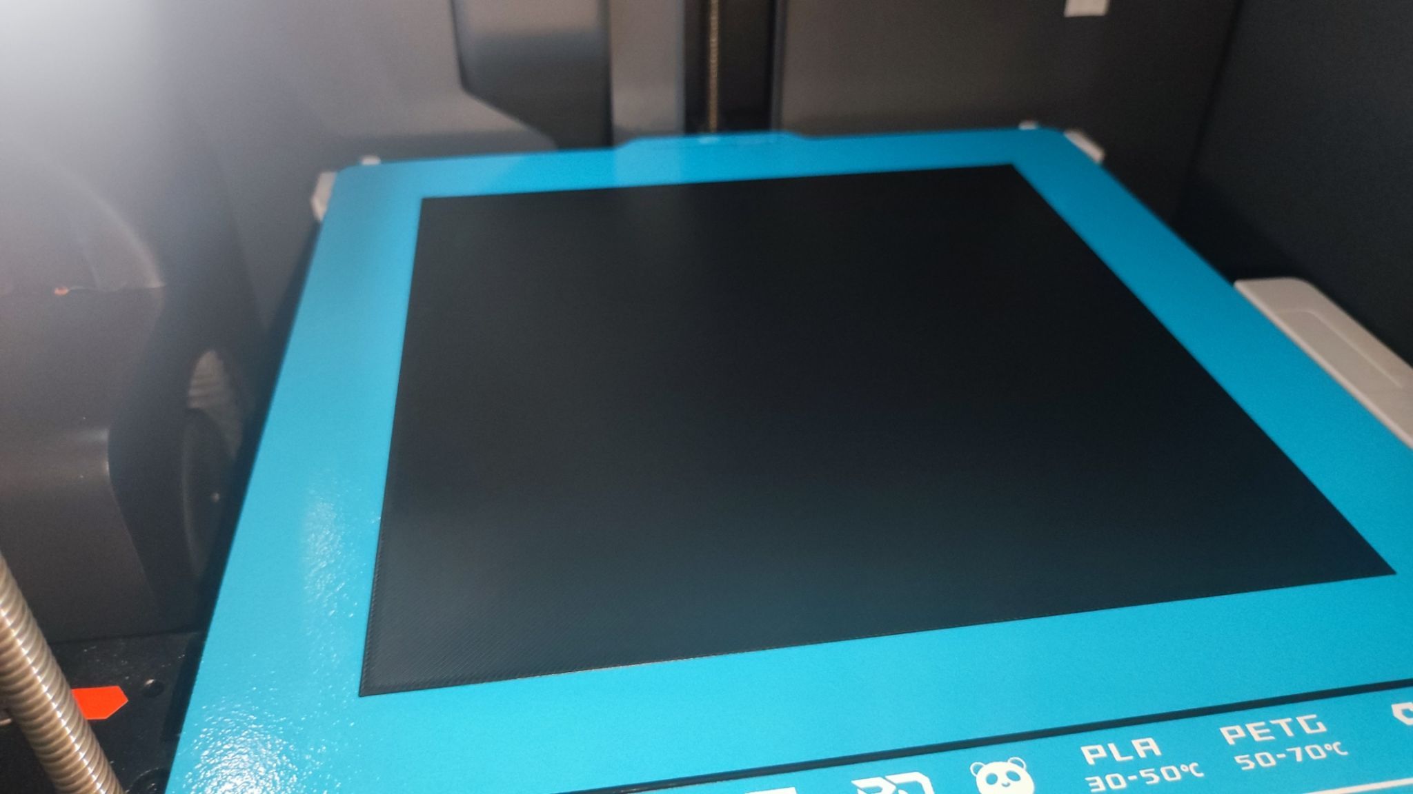

Bon j'ai reçu mon nouveau plateau et mon premier test à warpé
Pour info c'est un cryogrip frostbite, de ce que j'ai vu un plateau avec une excellente adhérence.
Est ce que pour vous c'est normal d'avoir du warping sur du pla ?

Tu peux imprimer juste une couche et nous faire une photo ?
Le ventilateur de refroidissement du filament est bien coupé au début ?

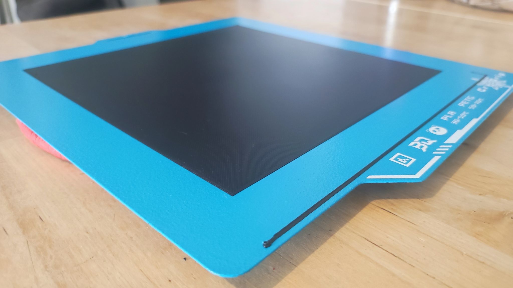

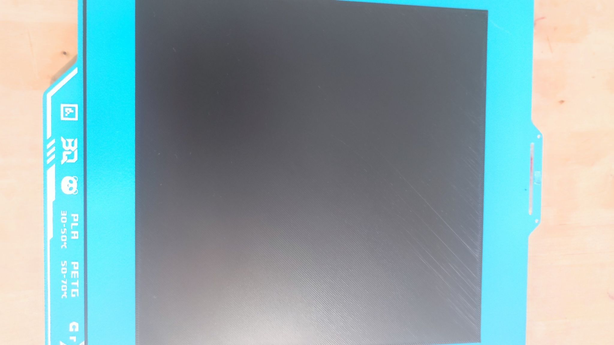

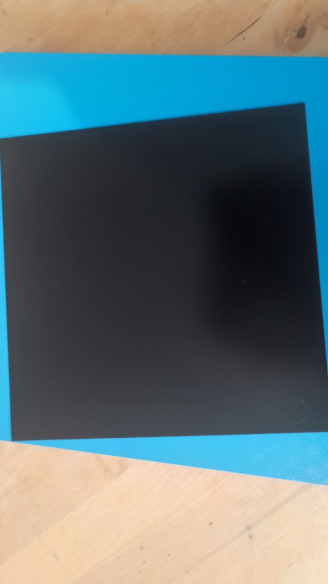

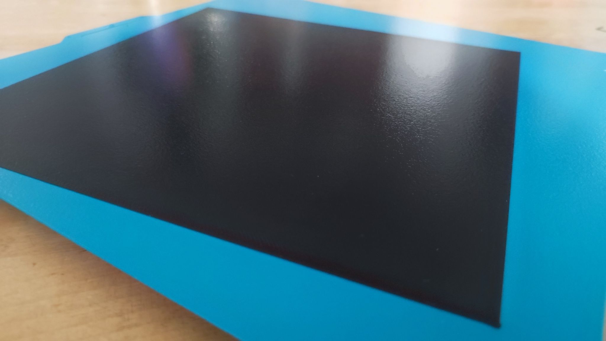

Voila pour les photos.
La première c'est après l'impression encore dans la machine.
Ensuite les 2 avec ligne de purge c'est la plaque sortie de l'imprimante mais sans décoller la couche et enfin les 2 sans ligne de purge c'est en ayant retourné de sorte à voir la partie qui était sur la plaque.
J'ai gardé la couche donc je peux refaire des photos.
Ca a l'air propre tout ça... Bon après le warping ça vient pas sur la première couche, mais plutôt sur les suivantes avec le PLA qui se rétracte ou au contraire qui "gonfle"...
As tu fais le test de couper le ventilo auxiliaire sur toute la durée de l'impression et de laisser la porte et le couvercle ouvert ?
Il y a 15 heures, Alain D. a dit :
Et ça ne s'est pas décollé ?
Sinon, c'est propre, impeccable. Etrange ton soucis...
Non ça ne s'est pas décollé.
En général ça se décolle je dirais quand on à atteint les 1cm en hauteur.
