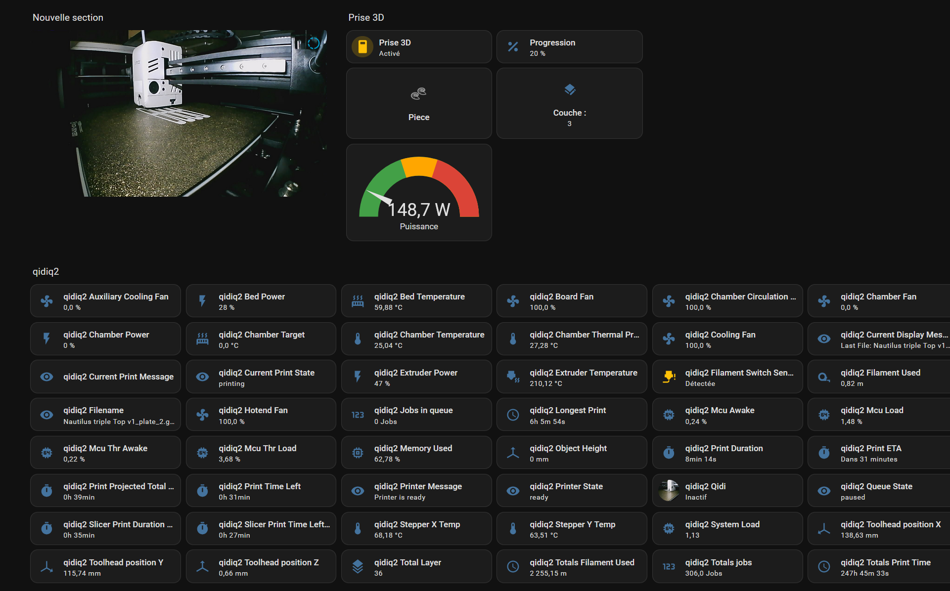

fran6p Posté(e) jeudi à 16:26 Posté(e) jeudi à 16:26 Je vois que tu utilises l'intégration Moonraker dans HA .
tranbert Posté(e) jeudi à 16:55 Auteur Posté(e) jeudi à 16:55 il y a 28 minutes, fran6p a dit : Je vois que tu utilises l'intégration Moonraker dans HA . Oui, et je pense que ce truc peut aider :

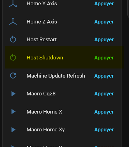

fran6p Posté(e) jeudi à 17:10 Posté(e) jeudi à 17:10 (modifié) Teste d'abord si l'arrêt du système est fonctionnel via Fluidd . Il me semble que la dernière fois que j'avais testé, ça n'arrêtait pas le système, le reboot lui par contre fonctionnait . Je suis encore néophyte avec HA. Quelle carte as-tu utilisée pour la section qidi-q2 dans HA ? Modifié (le) jeudi à 17:12 par fran6p
tranbert Posté(e) jeudi à 17:18 Auteur Posté(e) jeudi à 17:18 (modifié) il y a 13 minutes, fran6p a dit : Teste d'abord si l'arrêt du système est fonctionnel via Fluidd . Il me semble que la dernière fois que j'avais testé, ça n'arrêtait pas le système, le reboot lui par contre fonctionnait . A priori ça arête des choses, car à part les leds et la ventilation de base qui restent actives, plus aucun signe de vie de la Q2... Ssh plus rien. Ping rien non plus. Ecran q2 noir. Rien dans /var/log/messages par contre, ça c'est moins bien. edit : Même comportement que via Fluidd cela dit... edit 2 : même comportement via ssh sudo poweroff Modifié (le) jeudi à 17:23 par tranbert

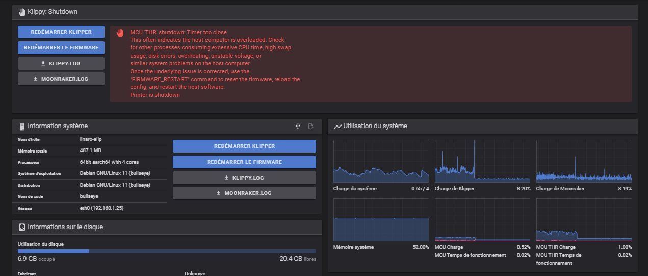

fran6p Posté(e) vendredi à 11:57 Posté(e) vendredi à 11:57 Il faudrait savoir ce qu'ils entendent exactement par modifier Klipper . Si c'est installer un Klipper vanilla alors effectivement, c'est à éviter. Il faudrait obligatoirement flasher tous les mcus (la version Qidi de Klipper est basée sur une 0.12.x tandis que la vanilla est en 0.13.x, au démarrage, on aurait droit à une version « mismatch » ). Si c'est modifier / ajouter des macros alors, on perd tout l'intérêt de Klipper . <HS> Chez moi depuis une semaine, je me bats avec des mcus shutdown incessants. Plus une seule impression aboutie… je commence à être dégoûté. Elle n'a qu'un peu mois de 300 heures d'impression. Les journaux de Klipper analysés via https://sineos.github.io/ ne signalent rien de probant. Il va falloir que je contacte le SAV, car là, malgré de nombreux tests, je soupçonne le câble «usb» de liaison entre la carte X-9-1 et la A10 ou la carte A10 elle-même . </HS>
tranbert Posté(e) vendredi à 12:08 Auteur Posté(e) vendredi à 12:08 il y a 7 minutes, fran6p a dit : Si c'est modifier / ajouter des macros alors, on perd tout l'intérêt de Klipper Je pense que leur recommandation, c'est du style "Ne mets pas tes doigts dans la prise". Il les mettra un jour, il saura pourquoi il ne fallait pas et on pourra dire "je te l'avais bien dit". il y a 8 minutes, fran6p a dit : Les journaux de Klipper analysés via https://sineos.github.io/ Ha intéressant. Et courage pour ta bataille... Au moins tu sais que ce n'est pas une erreur du système de fichiers
V3DP Posté(e) vendredi à 14:19 Posté(e) vendredi à 14:19 (modifié) Il y a 2 heures, fran6p a dit : Chez moi depuis une semaine, je me bats avec des mcus shutdown incessants. Ca ressemble à ma mauvaise expérience avec Armbian 0.25. Tu as rien vu sur les graphes de Sineos ? Genre les packet queued et autres délais ? Ils sont partis de quelle version d'OS ? Tu as regardé les paramètres des steppers ? Et en réduisant les communications au minimum (pas d'écran, pas de MCU autre que la tête et la carte mère) ? Bon chez moi ça n'avait rien changé.... Modifié (le) vendredi à 14:20 par V3DP
fran6p Posté(e) vendredi à 15:04 Posté(e) vendredi à 15:04 (modifié) @V3DP Ce qui est franchement bizarre est que je n'ai rien changé ni matériellement ni logiciellement. La semaine dernière, du jour au lendemain, tout fonctionnait puis là MCU shutdown sur MCU shutdown. Il n'y a pas eu de mise à jour du système, rien nada. Je suis plus que perplexe. En plus les mails que j'envoie au SAV ne passent pas : leur système anti-spam ne veut pas les délivrer alors que je ne leur joins rien de dangereux (une image jpg, copie écran de Fluidd et le klippy.log). Modifié (le) vendredi à 15:05 par fran6p
