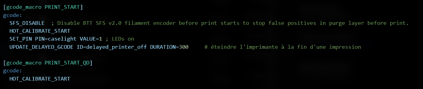

Toutes les macros concernant le filament sont dans macros/filament.cfg
La macro PRINT_START est celle de Qidi, un peu modifiée (macros/qidi_macros.cfg) :
[gcode_macro PRINT_START]
gcode:
  SFS_DISABLE  ; Disable BTT SFS v2.0 filament encoder before print starts to stop false positives in purge layer before print.
  HOT_CALIBRATE_START
  SET_PIN PIN=caselight VALUE=1 ; LEDs on
  UPDATE_DELAYED_GCODE ID=delayed_printer_off DURATION=300     # éteindre l'imprimante à la fin d'une impression
Le détecteur de filament est ensuite réactivé via le Gcode de démarrage du trancheur (si les lignes sont présentes, ce qui n'est pas le cas dans le fichier bouton203D.gcode

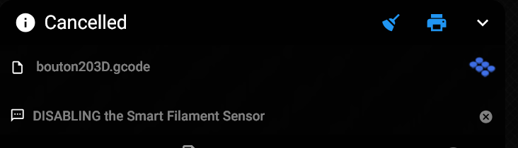

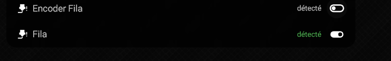

je me suis aperçu au démarrage de la machine, ces deux inter sont dans cette position
et si je passe au vert les deux, après avoir lancé le fichier ils reviennent comme ça.

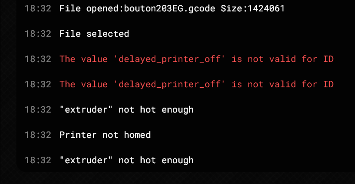

autre chose la console m'affiche ça
Edit, encore:
autre test, en enlevant le Print_Start du gcode de démarrage, l'impression se lance, par contre je ne connais pas les répercutions:
Modifié (le) par pat30
il y a une heure, pat30 a dit :
Aucune, tu peux t'en passer. La macro Qidi PRINT_START n'est pas vraiment un code de démarrage d'imprimante. Tu risques juste de ne plus avoir d'éclairage interne (avec mes bandes de LEDs normalement ça éclaire bien 😉.
Le Gcode retardé (la dernière ligne de PRINT_START) était utilisé chez moi pour activer la prise connectée permettant d'éteindre l'imprimante. Sans aller jusqu'à la supprimer, tu peux la commenter en mettant en début de ligne un point-virgule (;). Avec Klipper une ligne débutant par un dièse ou un point-virgule est considérée comme un commentaire et donc non évaluée.

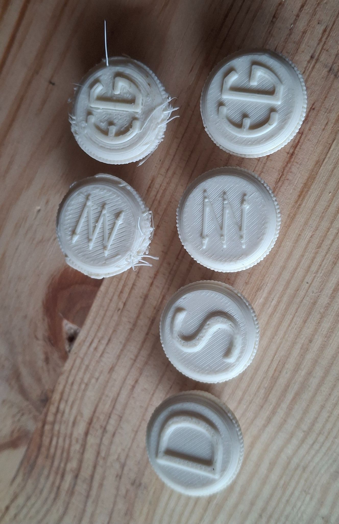

Alors pour un premier print, j'ai pas forcement fait dans le facile, enfin pour mon ancienne c'était pas facile pour l'X-max un jeu d'enfant.
Ce sont les boutons du tableau de bord de la Peugeot 203 de ma fille, redessiné sur la base de photos et des morceaux qui restaient des siens.
Donc du filament ASA, sur la photo il y en a deux qui sont des tests fait avec ma DIY qui était ouverte, les autres sont brut de décoffrage de la QIDI.
Le résultat est sans appel, j'adore cette machine 😍.

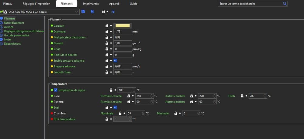

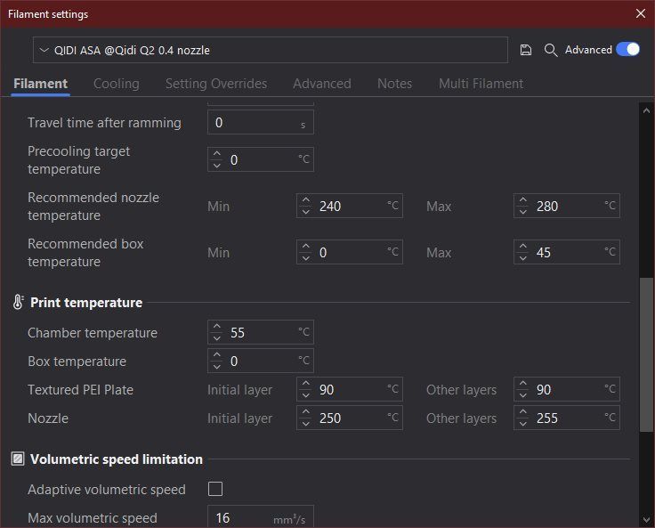

Alors le Bed c'est réglé, je pense que le plateau s'était magnétisé avec les anciens aimants car en le remplaçant les pics ont disparu.

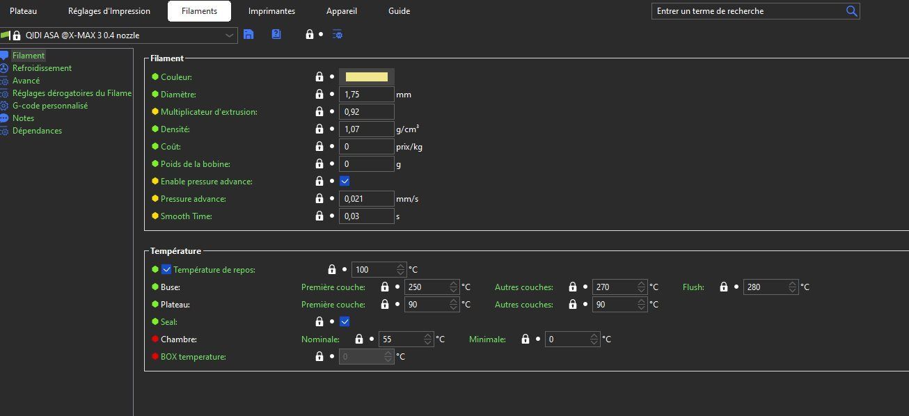

Maintenant nouvelle question, j'ai voulu re imprimer de l'ASA, la dernière fois j'avais lancé le chauffage de la chambre en manuel, là, j'ai voulu ajouter dans mon gcode de démarrage la commande M191, résultat l'imprimante reste en pause sans que rien ne se passe.
je suis donc passé à M141 et là, comme rien n'était, elle lance la procédure de démarrage sans faire chauffer la chambre.
Du coup quelle est la subtilité du gcode pour la chambre, car depuis hier je tourne dans tous les sens.

@pat30 Une des bibles du gcode https://reprap.org/wiki/G-code
L'autre c'est celle de Duet3D, car ils ont traité le RepRap Firmware, mais attention car il y a des commandes spécifiques à ce firmware. https://docs.duet3d.com/User_manual/Reference/Gcodes
Le M141 donne la consigne de température au contrôleur, mais n'impose pas de l'avoir atteinte avant de passer à l'instruction suivante. Le M191 fait la même chose mais impose d'avoir atteint (et stabilisé) la température avant de passer à l'instruction suivante.
Tu as la même chose pour la température de la Hotend et du Bed.
Dans le trancheur, le profil du filament utilise bien la chauffe de l'enceinte ?
Avec QidiStudio, le nom de variable pour l'enceinte est chamber_temperatures alors qu'avec QidiSlicer, c'est chamber_temperature (pas de s, on n'est pas chez .S 😄).
QidiSlicer :
QidiStudio:
Donc, attention au Gcode de démarrage suivant le trancheur utilisé.
Également prendre en compte la remarque judicieuse de @V3DP. Actuellement, le Gcode de démarrage lance la chauffe de l'enceinte sans attendre qu'elle soit atteinte et poursuit les instructions du Gcode. Il n'est pas sûr que le temps de chauffe du plateau (M190) soit suffisant pour que l'enceinte soit à température pour l'impression. Peut-être ajouter avant le M109 (chauffe de la buse), un M191 (M191 S{chamber_temperature[0]} pour QidiSlicer ou M191 S{chamber_temperatures} avec QidiStudio) ?
Modifié (le) par fran6p

@V3DP, @fran6p, salut vous deux, je suis en accord avec vous mais... ça ne se lance pas, je suis avec Qidistudio.
M141 ou M191 rien ne se passe, celui que j'ai testé hier:
G28
M191 S{chamber_temperatures[0]}
G0 Z50 F600
M190 S[bed_temperature_initial_layer_single]
G28 Z
;G29; mesh bed leveling ,comment this code to close it
et dans le fichier Gcode après tranchage, j'ai ça :
G28
M191 S55
G0 Z50 F600
M190 S90
G28 Z
BED_MESH_CALIBRATE ADAPTIVE=1
G0 X0 Y0 Z50 F6000
M109 S250
M106 P3 S255
j'ai bien le M191 s55 mais la chambre ne démarre pas, du coup en cherchant sur le net j'ai vu que pas mal utilisé le M141 donc j'ai testé mais résultat identique.

M141, rien ne se passe
M191, rien ne se passe et au bout d'un moment si j'annule l'impression, la machine est bloqué (sablier tourne sans pouvoir faire quoi que ce soit)
