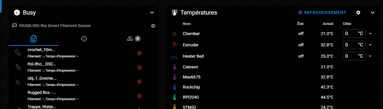

voila le message avec:
14:34
TEMPERATURE_WAIT SENSOR=chamber MINIMUM=50
14:34
Unknown sensor 'chamber'
si ca vous parle:

Mais quel boulet je suis en prog 😆, bon là pas de message d'erreur mais l'imprimante affiche BUSY et rien ne se passe.
Modifié (le) par pat30
Souci matériel, je crains 🤔.

Non non ,  le chauffage de la chambre fonctionne, si je sélectionne la température par là il fonctionne très bien:
C'est comme si les commandes M141 et M191 n’étaient pas reconnue comme un ordre.

Si tu mets la température de la chambre seule à 55°C depuis Fluidd, elle monte bien dans les temps (c'est à dire sans déclencher un Klipper shudown) à 55°C sans l'aide du plateau.
Est-ce que quand tu mets une température supérieure à 35°C le ventilateur du chauffage de chambre fonctionne bien ?
Actuellement sur ma plus vieille X Max 3 j'ai un souci de vitesse de chauffe de la chambre. A voir c'est un des deux modules de chauffe du chauffage qui déconne, mais le ventilateur tourne bien au dessus de 35°C. Sans le plateau, il arrive que j'aie un Klipper shutdown car la pente de montée n'est pas respectée.
Mais ca marche, que ce soit par les macros Marlin ou par du code étendu.
