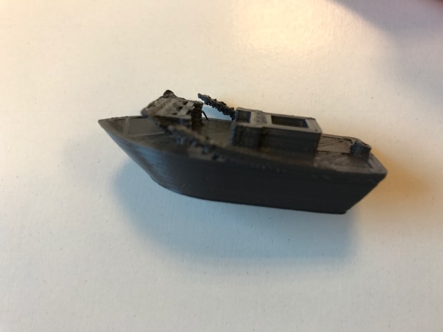

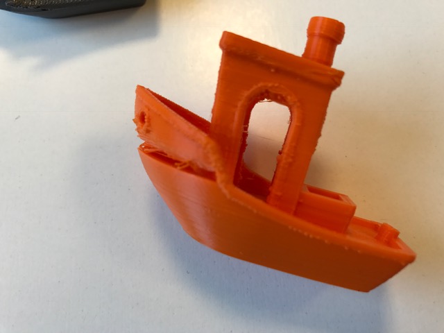

Kiwieisop Posté(e) Décembre 30, 2016 Partager Posté(e) Décembre 30, 2016 Bonjour, Je n'ai pas réussi à régler mon problème en fouillant sur le site, mes excuses si quelqu'un à déjà eu le même soucis. Voilà j'imprime plusieurs fois le même fichier sur ma discoeasy, le petit bateau que l'on voit beaucoup pour effectuer des tests, mais voilà les deux fois il foire l'impression à un endroit qui n'es pas la même (voir pj) sur le bateau orange il manque une partie à l'avant du bateau et sur la version black elle a carrément décidé d'oublier de remplir l'avant du bateau (je l'ai donc arrêté avant la fin). Je suis en octofiber avec les réglages par défaut de CBD avec des couches de 0.15. Pourriez-vous m'éclairez je ne sais pas du tout d'où peut provenir ce soucis ? Merci d'avance à tous Lien vers le commentaire Partager sur d’autres sites More sharing options...

Kachidoki Posté(e) Décembre 30, 2016 Partager Posté(e) Décembre 30, 2016 (modifié) C'est le même G-Code entre les deux essais ? Si oui, c'est forcément un problème mécanique vu qu'il manque une partie différente entre les deux essais, buse partiellement bouchée ? Qui se débouche lors des retracts peut-être. J'y crois moyen car il y a eu un changement de filament entre les deux essais. Le ventilo avant (cold end) tourne bien ? Si non, voir peut-être au niveau de CbD, avec la vue en couche, ou alors changer de carte SD. Tu éjectes bien la carte avant de la retirer ? Modifié (le) Décembre 30, 2016 par Kachidoki Lien vers le commentaire Partager sur d’autres sites More sharing options...

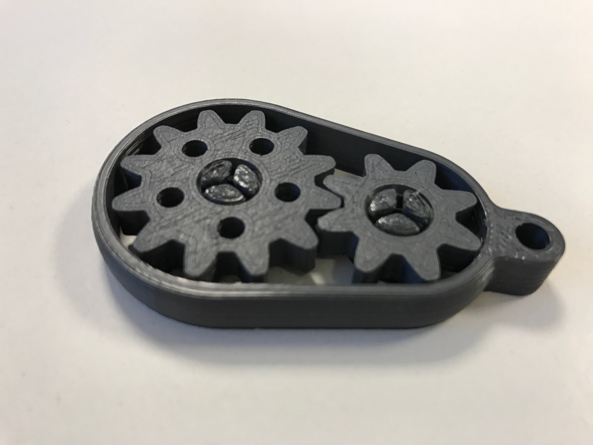

Kiwieisop Posté(e) Décembre 30, 2016 Auteur Partager Posté(e) Décembre 30, 2016 (modifié) Entre les deux essais j'ai refais un test via dagomaapp pour être sûr. La buse comme toi je n'y croyais pas car j'ai imprimé un objet juste avant nickel sans aucun soucis. Je vais essayer de la nettoyer quand même pas acquis de conscience. Oui le ventilo tourne bien, et la carte sd je retire toujours proprement en l’éjectant via l'app. Voici l'objet que j'ai imprimé entre les deux Modifié (le) Décembre 30, 2016 par Kiwieisop Lien vers le commentaire Partager sur d’autres sites More sharing options...

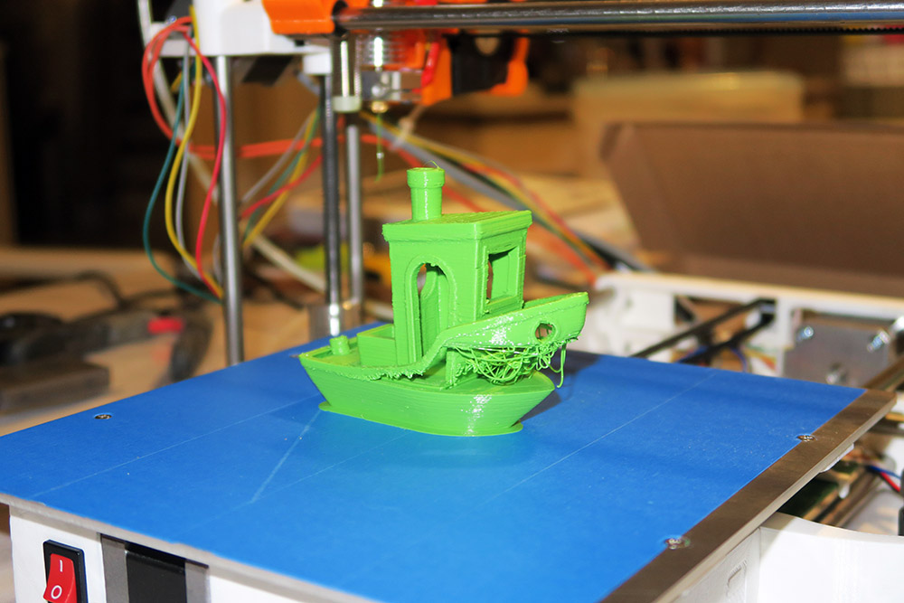

milla10 Posté(e) Décembre 30, 2016 Partager Posté(e) Décembre 30, 2016 (modifié) J'ai eu ce matin le même problème avec le même sujet d'impression 3D. J'essaie de distraire mon petit fils de sa tablette mais là il y est retourné en ricanant... Un tas de spaghettis avait remplacé l'étrave du bateau. Voici le résultat: Je ne pense pas que l'imprimante soit en cause mais plutôt le fichier d'impression. La seule modification que j'ai faite est de modifier l'échelle sous cura. Auriez vous une idée pour expliquer ce désastre? Merci. Modifié (le) Décembre 30, 2016 par milla10 Lien vers le commentaire Partager sur d’autres sites More sharing options...

Kiwieisop Posté(e) Décembre 31, 2016 Auteur Partager Posté(e) Décembre 31, 2016 Bonjour ! Le mien vient d'ici , Milla tu as utilisé quoi comme paramètre toi ? Lien vers le commentaire Partager sur d’autres sites More sharing options...
legired Posté(e) Décembre 31, 2016 Partager Posté(e) Décembre 31, 2016 Salut, il faut prendre le 3DBenchy.stl normal, pas le multi-part ou quoi, il me semble qu'il est pour la multi extrusion http://www.thingiverse.com/thing:763622/#files Lien vers le commentaire Partager sur d’autres sites More sharing options...
milla10 Posté(e) Décembre 31, 2016 Partager Posté(e) Décembre 31, 2016 Bon sang, mais c'est bien sur! J'ai bêtement choisi un modèle bicolore et la partie manquante c'est la deuxième couleur. Merci legired pour ta perspicacité. Vais chercher un modèle monocolore... Lien vers le commentaire Partager sur d’autres sites More sharing options...
